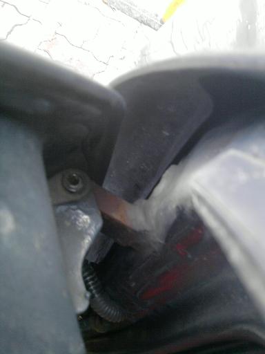

A teraz pytanie, odnośnie zawiasów ('opadnięte drzwi' kierowcy). Szukałem na forum, ale znalazłem tylko ten temat: http://forum.peugeot205.pl/viewtopic.ph ... wi&start=0
Ja natomiast mam takie zawiasy (niestety, znowu telefonem robione zdjęcie, przy padających deszczach trudno o inny aparat
Ma ktoś może pomysł, jak to naprawić? tzn, żeby drzwi mi się płynnie zamykały i otwierały? Luz mam już około 1cm (licząc na końcu drzwi, po największym promieniu).
Re: Peugeot 205 TD
Jak dobrze widzę to masz zawiasy na sworzniach. Pomóc może wymiana samych sworzni jeżeli nie wyrobiły się całe zawiasy.

A czemu w niektórych wersjach jest tak jak u mnie a w innych na śrubie? Ktoś wcześniej coś u mnie kombinował, czy to standardowe 'urozmaicenie' ze strony peugeota?
- Marcikonik
- Posty: 144
- Rejestracja: 01 maja sob, 2010 9:12 am
- Posiadany PUG: 205 1.8 D 84'
- Numer Gadu-gadu: 1555332
Re: Peugeot 205 TD
Jeśli sie nie myle to tam orginalnie są kołki takie powbijane. Ale jeśli kołki są stare to można od biedy zainstalować śrubkę z nakretką i też zadanie swoje wykonuje . tylko nakretka musi być taka żeby sie nie odkręcała.

Ze śrubami to zależy chyba od rocznika w greenie 90 miałem kołki a w vitalu i Gti 92 były śruby,

z tego co pamietam to w polowie 91 roku to sie zmienilo.

A ja mam rocznik 93 i zawiasy takie jak widac... Dziwne. To jeśli nie śruby to jakie inne rozwiązanie byscie mi poleciłi?
Re: Peugeot 205 TD
Najpierw spróbuj wymienić same kołki a jak to nic nie da to trzeba będzie rozwiercać na większe.

U mnie był ten sam problem, nawet po wymianie kołków...
może prymitywna metoda, lecz u mnie pomogło...
Mianowicie: otwórz drzwi na oścież złap za sam rant od spodu i z "martwego ciągu" szarpnij do góry ze 2-3 razy
potem ew. trzeba będzie podnieść bolec (rygiel, czy jak mu tam, to coś co sie wkręca w karoserie na czym blokuje sie zamek od drzwi...)
tym oto sposobem podniosą ci się opadnięte drzwi, niezbyt humanitarne ale działa
No Peugeot, no cry...Turbo żyje, Turbo pije, Turbo dmucha, Turbo wszystkich rucha
Re: Peugeot 205 TD
ja2nek metoda ta nie jest niehumanitarna
Tak naciąga się nawet nowe drzwi w ASO jak nie pasują
Drzwi w 3d ją długie i z biegiem lat wyginają się trochę.

Ok, spróbuję wymienić kołki a później ewentualnie do metod siłowych przejdę
A wie ktoś, gdzie takie kołeczki dostanę i czym ewentualnie mogę je zastąpić (może jakieś zdjęcie poglądowe? ) I jak taki kołek wyjąć/wybić? Trzeba coś ciąć albo jakiejś "ogromnej" siły używać?
