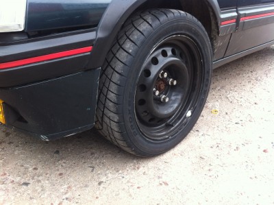

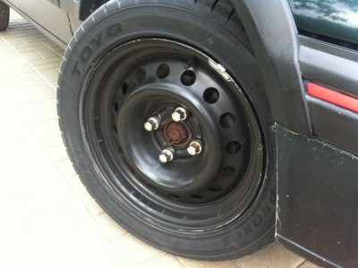

ale mam inny problem: one są do mocowania płaskimi śrubami i przymocowałem je na śruby od naszych alusów tylko, że one są zupełnie luźne w tych otworach od felgi i cała felga opiera się w zasadzie na piaście a śruby tylko ją trzymają?
wstawię później zdjęcia, wczoraj mi się komp wywalił
- Posty: 4593
Re: śmierdzi nie jeździ i gnije :-)
Hm...Być może tam są potrzebne "nowsze" płaskie śruby.
http://moto.allegro.pl/sruby-peugeot-ci ... 34614.html
Nasze są mniej więcej takie przecież (na 19 klucz, ale z małym zgrubieniem). http://moto.allegro.pl/sruby-do-org-fel ... 06444.html
Dokładnie jak DJ napisał. Musisz mieć śruby od nowszych alusów, m. in. ouragany takie miały. Śruby te mają większą średnicę pod podkładką.
- sekator
- Posty: 1269
tak też sobie pomyślałem, na razie jest ok. nic nie bije i się nie przestawia ale chyba muszę zakupić te nowe śruby

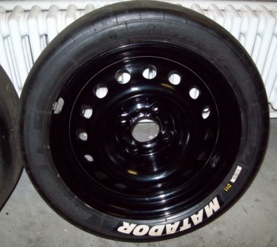

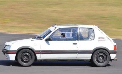

jeszcze gdzieś miałem białej z białymi ale teraz nie mogę znaleźć. Szału nie ma

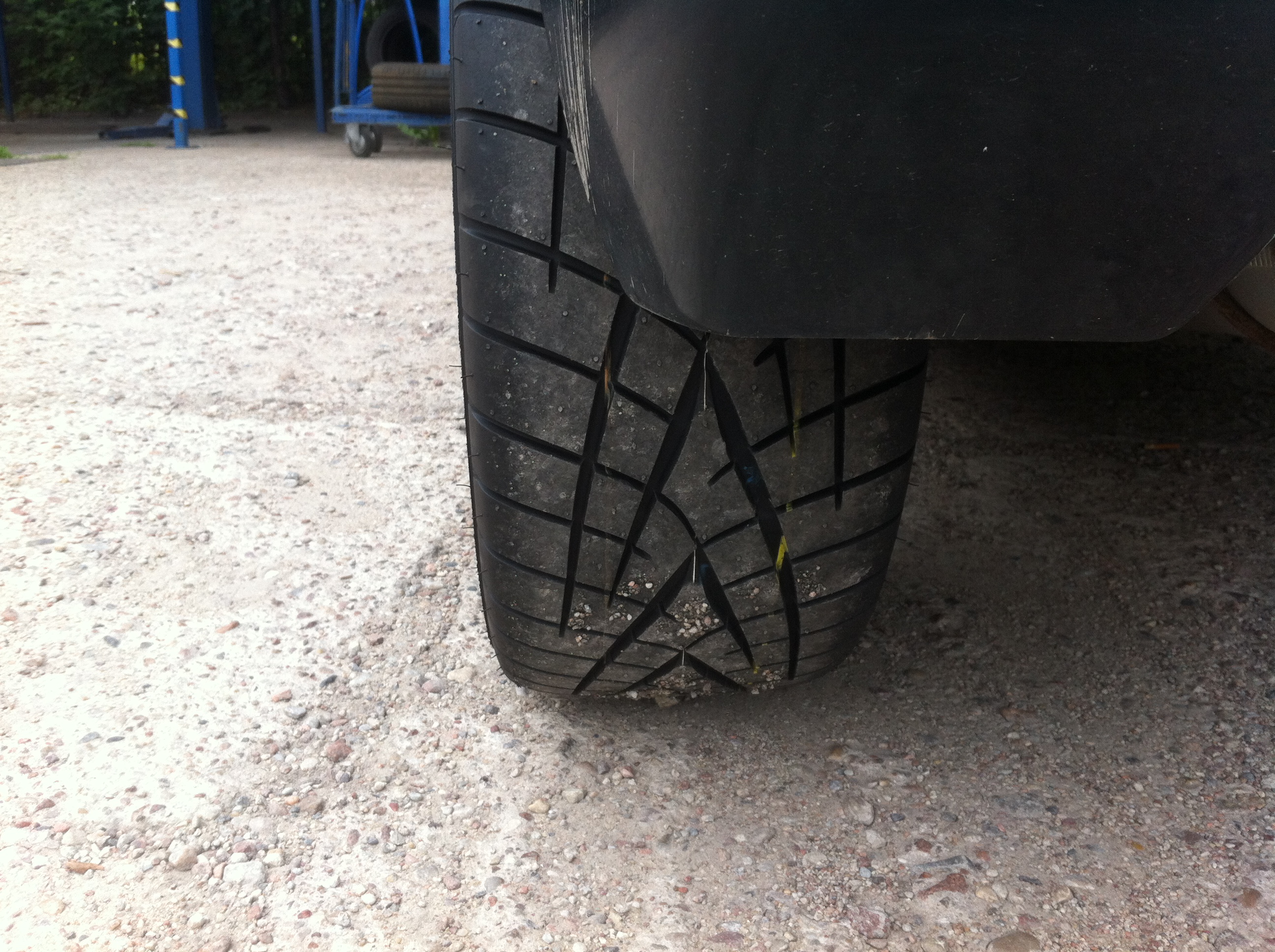

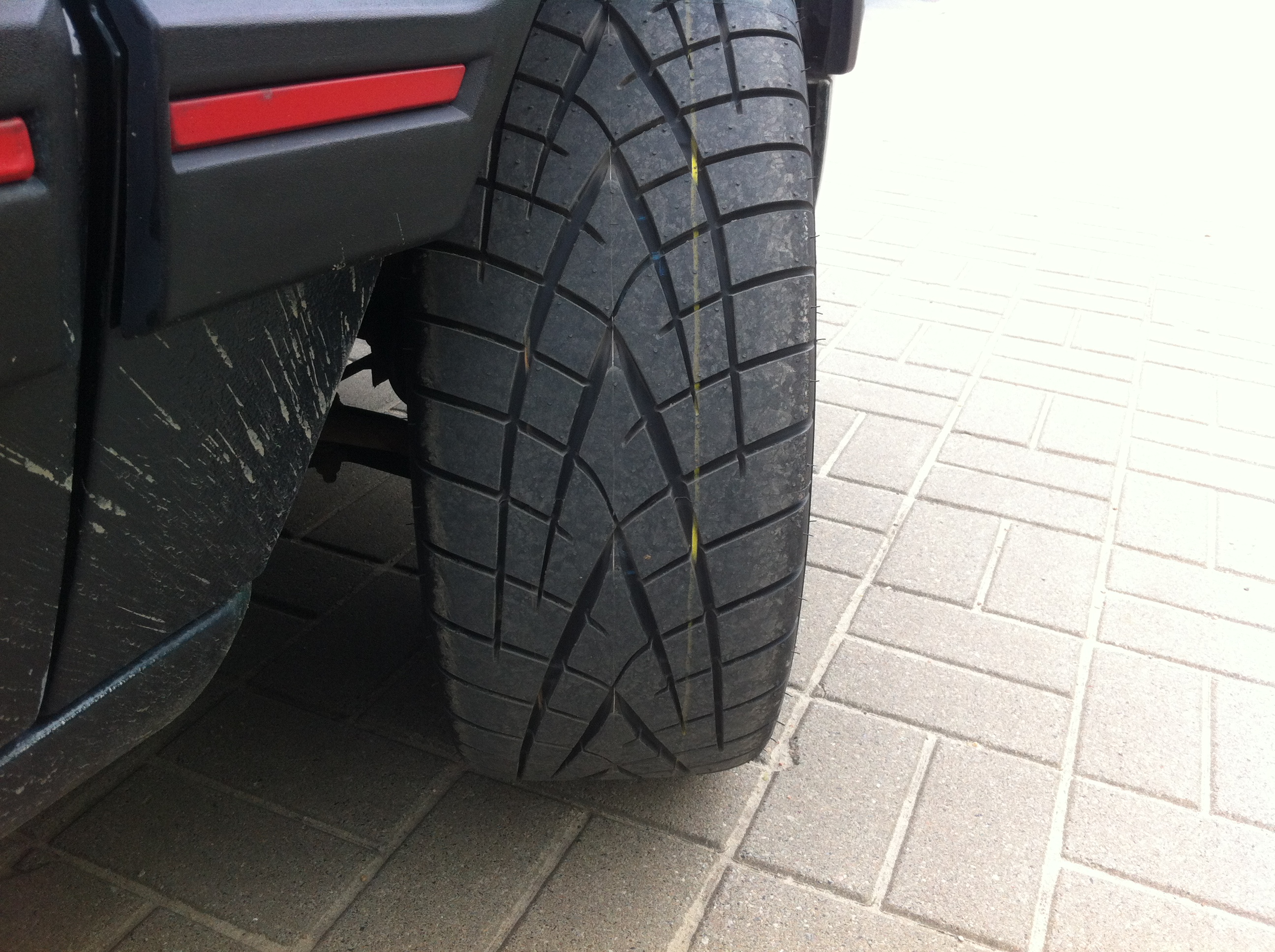

Powiedz jak R1R się sprawują w porównianiu do R888?
- Posty: 6946

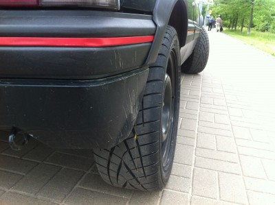

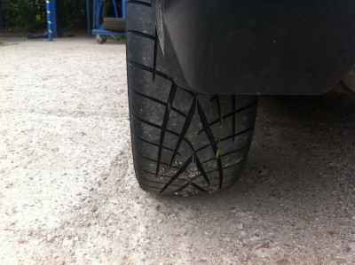

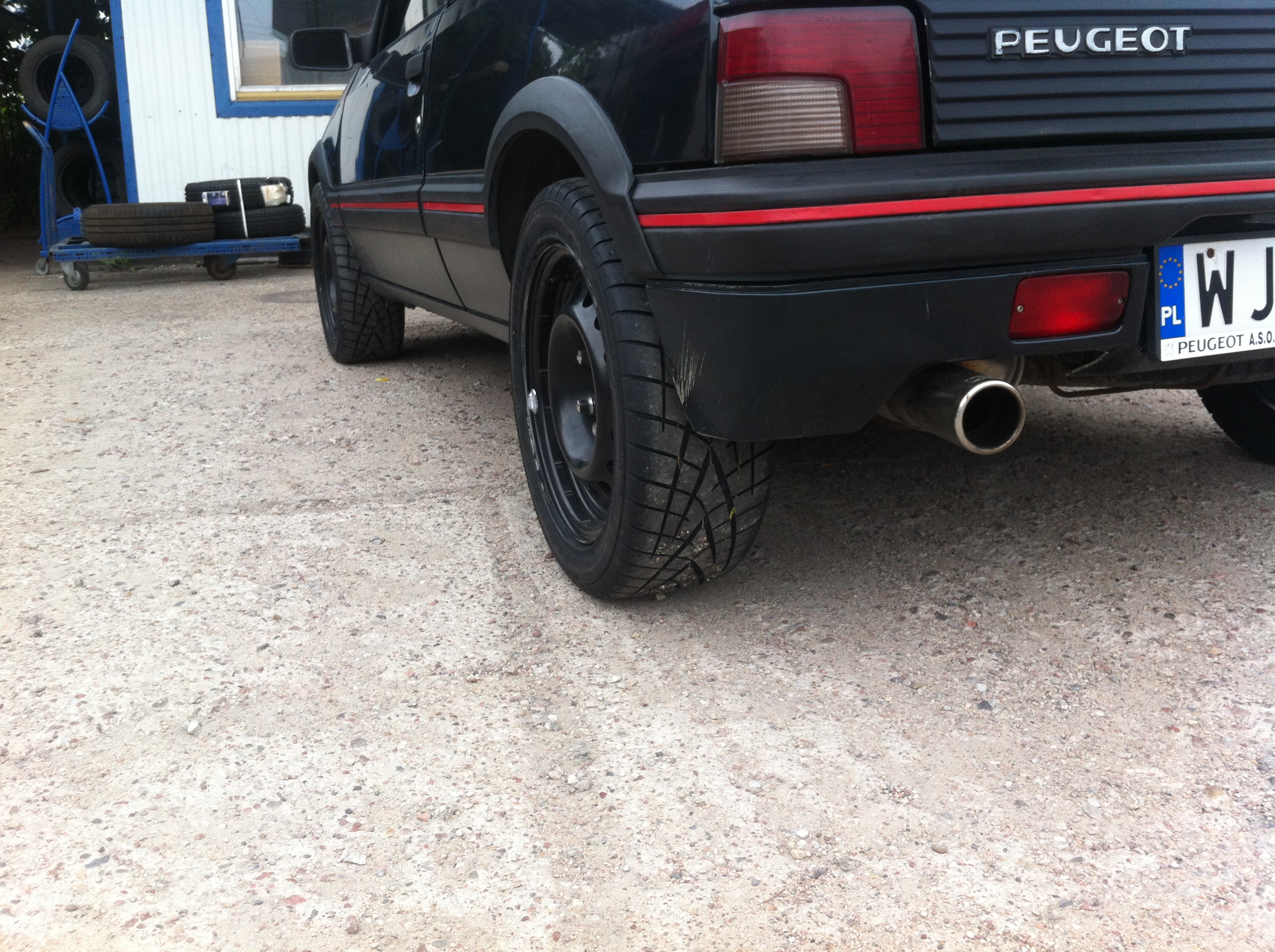

Kozackie te kółka. Same felgi wyglądają tak zwyczajnie, ale te Toyki dodają im wigoru.
Super agresywna rzeźba bieżnika, wygląda naprawdę groźnie
- sekator
- Posty: 1269
hmm, powiem tak. jak założyłem pierwszy raz R888 było mega zajebiście i teraz jak zmieniłem ze starych zjechanych 14" R888 na nowe 15" R1R to znowu czuję, że jest mega super
Trzymają dobrze, zobaczymy jak będzie w deszczu i na syfie, powinno być lepiej niż na 888
Ogólnie nie piszczy i klei, czuć to
