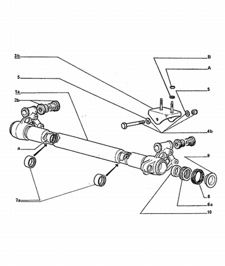

Jako, że przymierzam się do wzmocnienia tylnego zawieszenia (bo buda będzie miała mocniejszy silnik), zacząłem kompletować części.
Tu proszę szanowne forum o pomoc.
Dzięki Xonaxowi mam belkę (w chwili, gdy to piszę, to jeszcze jej nie mam ).
Proszę doświadczonych w zamianie belki (zwykłej na GTI) o rady, namiary na części potrzebne mi do takiej przekładki.
Obecnie wiem, że belka nie ma zacisków i tarcz, jeśli uda mi się zdobyć, to czego mi jeszcze trzeba?
Poproszę o w miarę dokładną listę.
A jak nie zdobędę zacisków, to co mam zrobić?

Zaciski pasują ze 106, 206, 306, saxo, xsary i zx, wiec nie będzie dużego problemu ze znalezieniem ich Sam mam teraz na oku komplet od 206 w dobrej cenie. Przy wymianie belki warto wymienić wszystkie jej poduszki. 2 kwadratowe z tyłu i 4 z przodu. Oprócz tego wszystkie przewody hamulcowe.
Re: Roland Garros by andi_kamachi
gdzie naliczyłeś cztery poduszki w belce z przodu to nie wiem bo łącznie są cztery dwie kwadratowe jak pisałeś i dwa silentblocki z przodu oprócz tego przydadzą się wężyki elastyczne do hamulców i linki ręcznego, miedź też można dać nową
Nr 2b na obrazku. Na każdą stronę idą dwie tulejki, 2x2=4
ok wziąłem to za jeden element przez to, że widziałem parę poradników jak to wyjmować sugerujących, że to właśnie jeden element jest

Dziękuję Panowie już jest mi trochę jaśniej.
Poduszki są nowe i są w komplecie.
Zaczynam szukać zacisków. Alledrogo po wstępnym skanowaniu pod tym kątem, nie wypadło dobrze...
