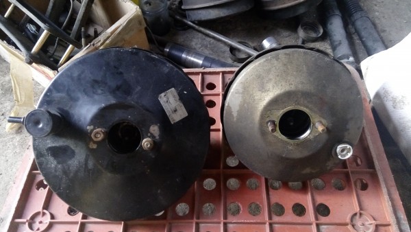

Wymienione zaciski, klocki, tarcze, przewody sztywne i elastyczne. Na montaz czeka serwo z xsary dostosowane do montazu w p205 i pompa 20,6mm.

Wymieniłem serwo na ciut wieksze, ale z powodu pracy do chmurką na 10 stopniowym mrozie odpuściłem wymiane pompy hamulcowej. Efekt jest całkiem zadowalający.

Serwo jest z xsary 2.0b tylko trzeba je dostosować do pompy z p205.

krzyska pisze:Serwo jest z xsary 2.0b tylko trzeba je dostosować do pompy z p205.
Coś więcej :D ??
