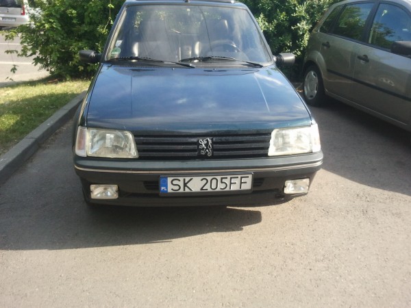

obyło się bez okupacji wydziału komunikacji ![Smile :)](./images/smilies/smile1.gif)

FF jako Fantastyczny Francuz? ![Cool 8)](./images/smilies/icon_cool.gif)
Re: 205 gentry aftomat - woocash
niezły fart że to litery F a nie N czy coś ;P
jak widać życzliwość jeszcze istnieje
także mam teraz dwa samochody z "205" w rejestracji i literą "F" ;P

French Fries, French F*ck, French Freak, Funny Farmer, Figo Fagot, Francuska Ferajna, Finalna Fanaberia, Faktycznie Fajny - jest parę ciekawych rozwinięć skrótu
Cieszę się, że się udało. I chyba nikomu w wydziale komunikacji korona z głowy nie spadła, co?![Very Happy :D](./images/smilies/grin.gif)
