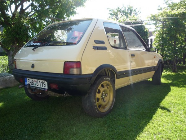

No właśnie jak na złość były w serii, a ja nie chcę jej psuć. GTI miało pomarańczki do tego koloru
Poza tym Look nie miał listew bocznych, tylko takie paski nad wgłębieniami - choć kolega twierdzi, że widział Looka z listwami, ale 5D. Tego akurat nie zdzierżę, bo wygląda strasznie goło.
Ostatnio całkiem przypadkiem zaparkowałem obok Clio 3D 1 i bez mierzenia (a metrówkę mam zawsze przy sobie, tylko nie chciałem sobie robić obory
) wyglądają tak, że by pasowały P&P. Wyszukać listew bocznych do 205 nie dałem rady, więc jeszcze jest opcja, że wpadną zupełnie od innego auta, byle szerokość pasowała, lub gumowe ma metry i odpowiednio pomalowane z czerwonym paskiem.

Orientujesz się może, od czego mogłyby pasować listwy? Lub gdzie dorwać oryginały, oprócz ASO, gdzie życzą sobie około 330 zł. Lubię to auto, ale nie aż tak.

Zawiodę Cię, chodzi mi o wąską listwę pasującą pod wgłębienie, żadnych poszerzeń od GTI!
NIE ROBIĘ RAJDÓWKI Z 54KM, ale te wgłębienia wyglądają mega łyso. Poza tym, listwy służą temu, żeby na parkingu każdy, kto musi otwierać drzwi jak w stodole mógł sobie walnąć w kawał gumy, nie w mojego starego przecież Peugeota, w którego można załadować drzwi od Audicy czy innego BMW.

W takim razie te gumy powinieneś spokojnie dorwać za grosze z jakiejkolwiek wersji
Do tego czerwony paseczek poniżej jak w XTD u Avera i już autko zyskuje super wygląd i ochronę drzwi
