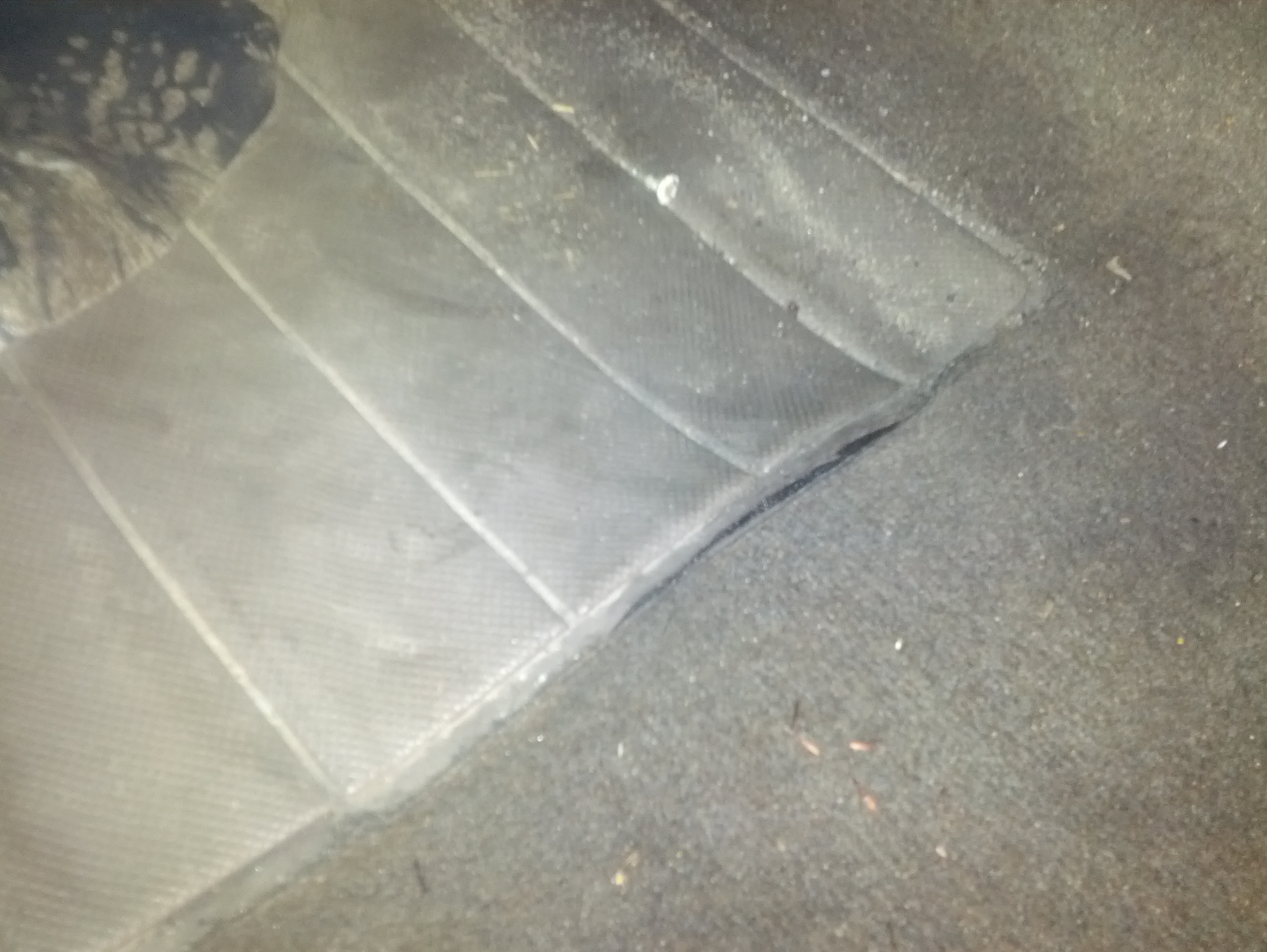

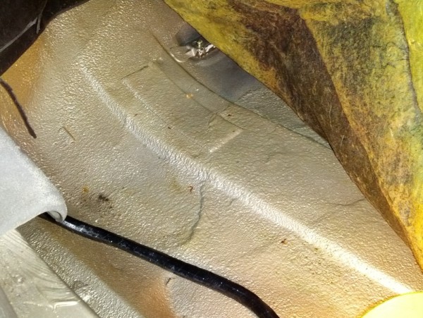

przy okazji spaceru w okolicy garażu, który to spacer nie miałby miejsca gdyby tam nie stał pug ;) .......
obserwacje:
1. wykryto podłogę - o dziwo całą, w stanie SUPER.
2. o dziwo filc jest mokry od spodu
3. cieknie nagrzewnica to raz /fuck! jest taka sama jak w ph2?/
4. wykładzina jest pęknięta.... i tamtędy tez woda będzie walić w filc i docelowo na podłogę.....
5. folię /tak.. bo tylne szyby są /były/ przyciemnione... z jednego okna spokojnie zdjąłem w calości, więc jest nadzieja nie uszkodzić ścieżek ogrzewania tylnej szyby przy zdejmowaniu.
WNIOSKI :
1. kupić wykładzinę do pięciodrzwiówki
2. może lepiej tam nie chodzić zanim nie przyjedzie rzeczoznawca ;)

Re: Peugeot 205 gr 1.4 leżak 1984 r. 18000 km:)
Post autor: daro »
Faktycznie podłoga jak nowa, aż tak głęboko nie zaglądałem, bardzo dziwna sprawa z tym autem. Z zewnątrz wygląda nie ciekawie, ale blacharsko jest zdrowy i ma 31 lat :!: A miało iść to auto na części 8)7.
Alimantado
Posty: 616
Lokalizacja: Wieliczka
Post autor: Alimantado »
Nagrzewnica w PH1 ma inne mocowanie rurek (są też pod innym kątem) ale wymieniając ją wraz z rurkami podejdzie od PH2. U mnie tak było przynajmniej ale ja mam deskę poliftową.
