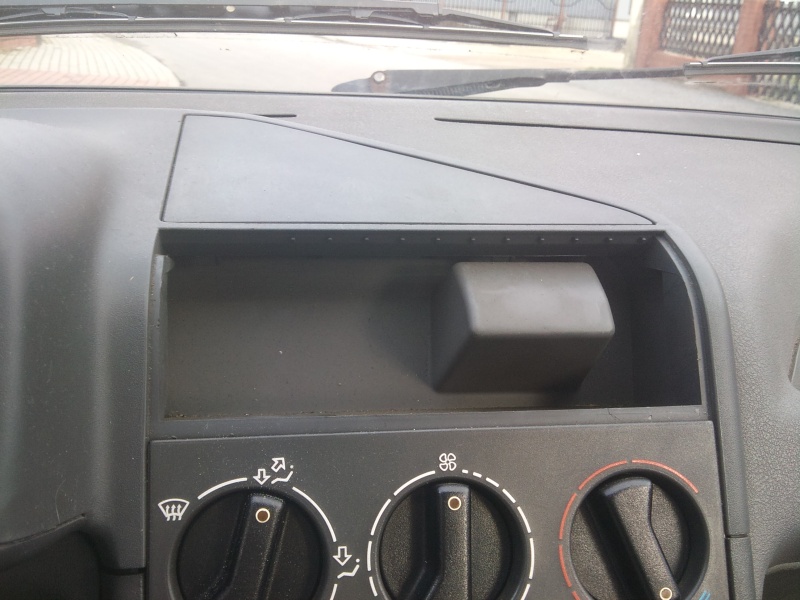

2) chciałem zamontować sobie centralne kratki nawiewu, ufając słowom kumpla, że wystarczy je wsadzić zamiast zaślepki. No i moim oczom ukazał się jakże zacny widok plastikowego czegoś, poza tym otwory (niewidoczne na zdjęciu) i tak "nie dmuchają"... co więc trzeba zrobić, żeby skutecznie zamontować te kratki nawiewu, i żeby faktycznie leciało tamtędy powietrze?

Jeśli chcesz koniecznie zamontować te nawiewy środkowe, to musisz wyciąć dokładnie na około ten plastik pod zaślepką, ten z wystającym guzem. Jest dosyć twardy więc ostre narzędzie i trochę siły musisz użyć :) Piszę całkiem serio mimo Prima Aprilis ;)

Wybitnie dziwnie to jest pomyślane, a już szczególnie tajemnicze jest istnienie właśnie tego guza :P
Czyli nie wycinam tylko samego guza, tylko cały ten wielki prostokąt na niemal taką samą szerokość jak panel z pokrętłami nawiewu?

Pod tym guzem i resztą plastiku masz dwa prostokątne otwory do ewentualnego nawiewu. Jakoś tak. Poza tym musisz wyciąć tyle żeby spokojnie weszły kratki nawiewu

No, nawiewy wstawione, działają :D Raz jeszcze wielkie dzięki, Panowie :) Kierownica też poprawiona, chyba już będzie dobrze ustawiona ;) Wymieniłem też zamek w drzwiach kierowcy (masakra jakaś ile się z tym użerałem), niestety chyba przy tym uszkodziłem/wygiąłem tylną prowadnicę szyby, bo teraz szyba tylko lekko się uchyla, ech :/ No ale nic, ważniejsze dla mnie żeby móc normalnie wsiadać do samochodu, więc póki co złożyłem wszystko z powrotem.

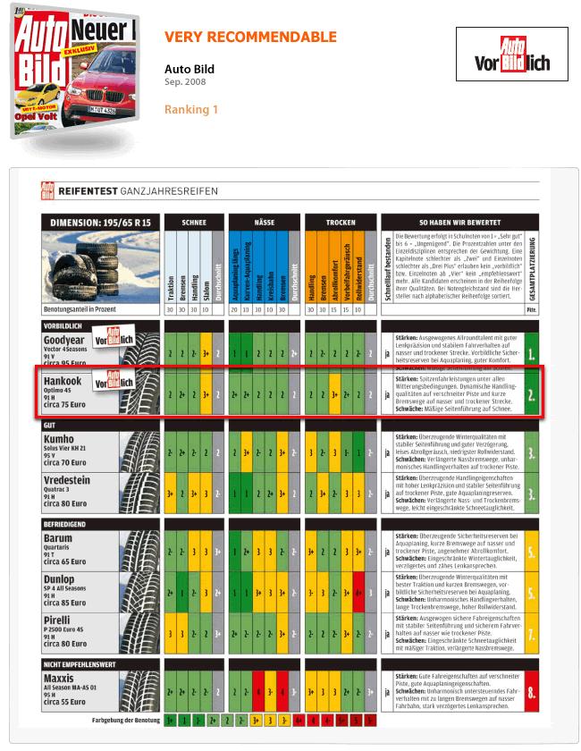

Znalazłem bardzo ciekawy obrazek ;) Wychodzi na to, że te Hankooki i jedne z Kumho to też stare modele (2008 rok), ale wydają się być naprawdę w porządku. Bądź co bądź, GoodYear Vector 4Seasons to były jednak dobre opony, a tutaj mamy niewiele gorsze parametry w znacznie niższej cenie.
