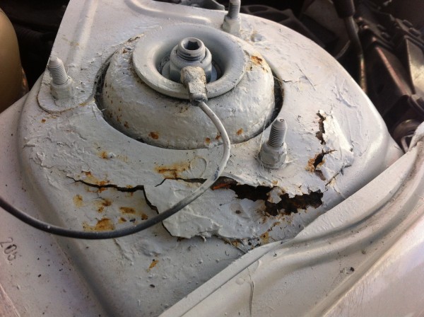

Ściągnij amory i zajrzyj od spodu, to od dolu zaczyna rdzewiec i tego nie widać, warto przeczyścićszasz pisze:W ogóle taka korozja kielichów jest dziwna. Nie widziałem tego dotąd.

Faktycznie dziwnie wygląda. Jak zdejmie zwrotnicę z wahacza to całe kolumny wyjdą z auta w tym przypadku bez odkręcania śrub nad kielichami
. Jak reszta auta od spodu nie ma takich niespodzianek to warto je wspawać. Kielichy wypiaskować od strony koła, pomalować zgodnie ze sztuką, zabezpieczyć, dać plastikowe nadkola i będzie jeździło. Ale koszty szacuję lekko na 1000 jak nie na 2000. Tak jak jest nawet nie ruszaj pugiem na miasto bo na przejeździe tramwajowym kolumny mogą wyjść przez maskę. P.S. Może ta korozja to efekty zbyt dużej ilości wolnego czasu właściciela na emeryturze ???
- Posty: 1892
Re: 205 ColorLine 1.1 '92 - 3miasto
Dwa koła to koszty trochę przesadzone, chyba, że jakiś warsztat zedrze tyle ile się da.
Jeśli sam znajdziesz części na szrocie i warsztat który Ci to z głową wstawi, to z malowaniem tych części na luzie w tysiaku się zmieścisz. W tym warto wymienić łożyska w kielichach i wszystkie części wypiaskować i albo pomalować farbą albo zrobić w ocynk. Ważne, aby to dobrze i równo wstawić.
Czasem lepiej wstawić cały element od grodzi do lampy, jeśli jest więcej ognisk, ale to już bardzo gruba naprawa i tu te dwa tysie może nie wystarczyć. Znajdź sensownego blacharza i wszystko Ci powie.

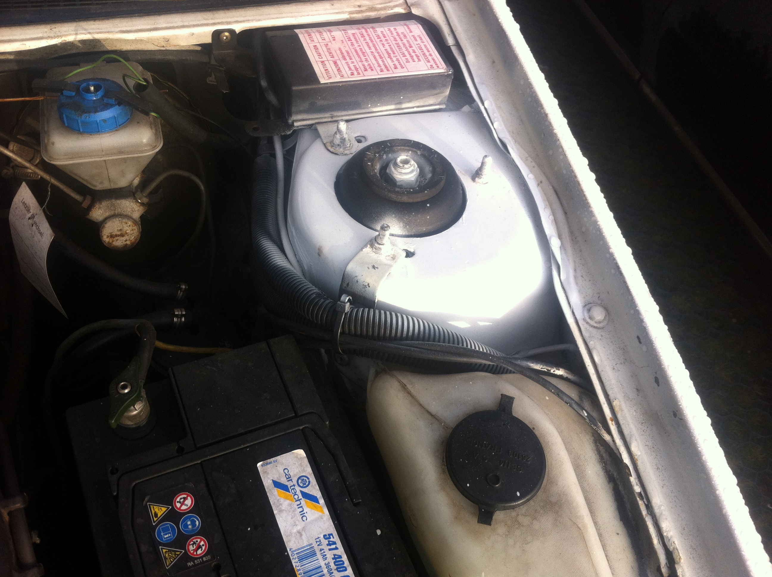

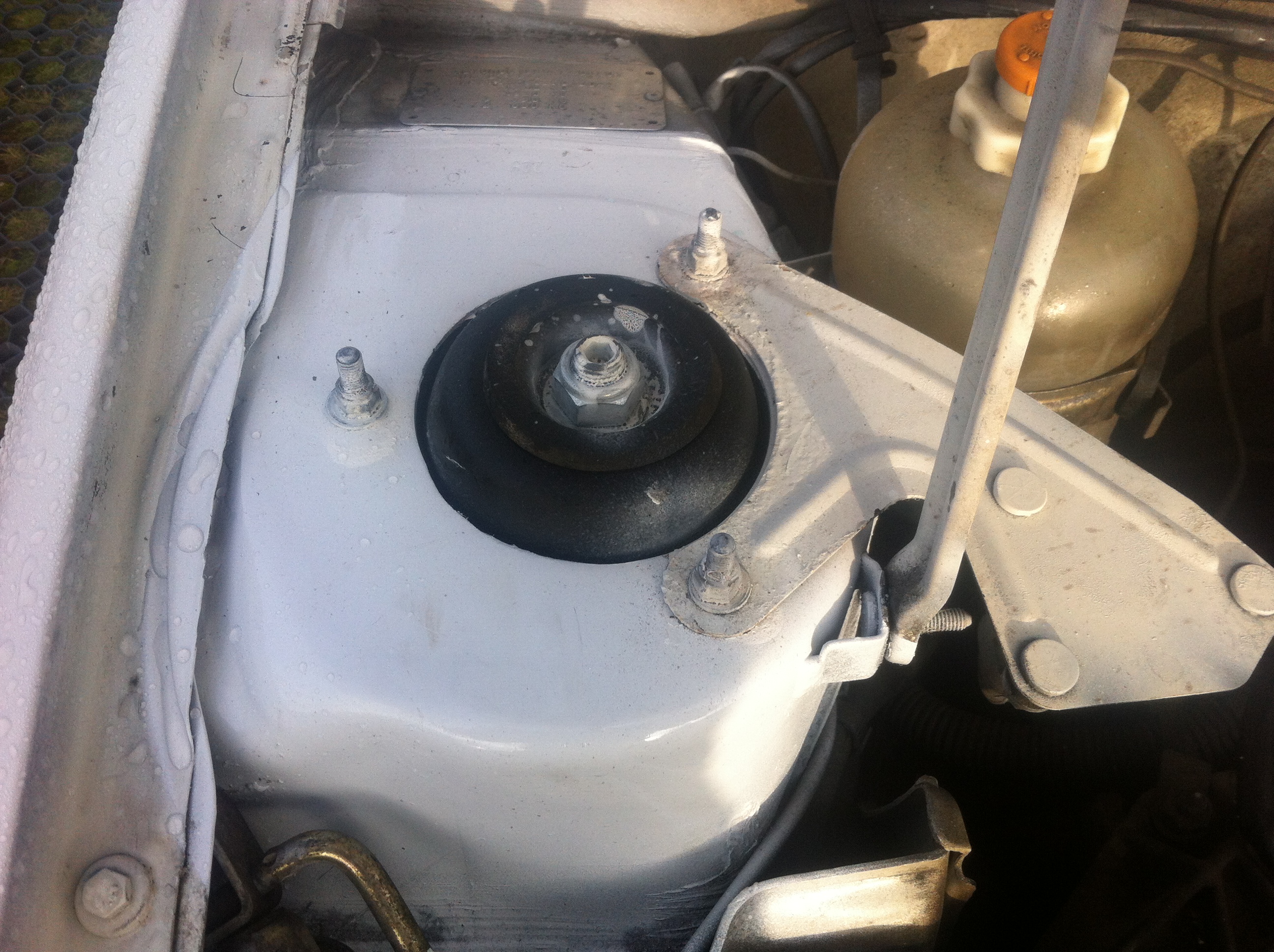

pug oderany od blacharza:) Jestem lżejszy dokładnie o 1 tys, ale w mojej ocenie jest wszystko ok - w sumie zrobione tak jak pisał nowak68 - części ze szrotu (C15), część to nówki, łożyska zmienione, wszystko wyspawane i zakonserwowane z dwóch stron - jutro wstawię fotki
Przy okazji wiem, że w kolejnym sezonie do poprawki idą sanki silnika, podłużnice - w sumie to po prostu trzeba ogarnąć komorę silnika - poza tym blacharz stwierdził, że peugeot jest w bdb stanie - więc przygoda dalej trwa...

Fajnie, że będzie jeździł. W wycenie wiele się nie pomyliłem

piękności panie
Tylko mógł pościągać te graty do malowania

no wizualnie szału nie ma, ale z drugiej strony konkurować z fox'owym Tuptusiem o miano perfekcyjnej komory nie zamierzam
Najważniejsze, że znowu mogę jeździć
