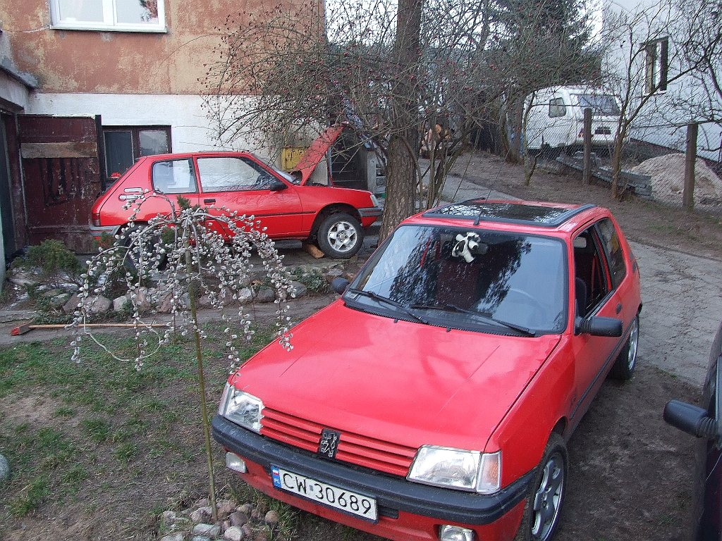

Pierwsze przymiarki i tak:
Przód bardzo ładnie równiutko z błotnikiem a na tył muszę dystans 10mm i będzie grało.
15 do forevera beginning.
Opony będą chyba 195/50/15

Dzisiejsze dokładne pomiary wskazują na to ze na tył trzeba będzie dać dystanse 15mm na przód 10mm
Et felgi 29
Et felgi 29

Felgi maja 6" szerokości tak wiec są to wymiary takie jak w speedline z GTi które maja et ok 18. Jak dodam dystanse to biedzie Ok. Opony jednak będą 185/55/15 tak wiec będzie wszystko grało
