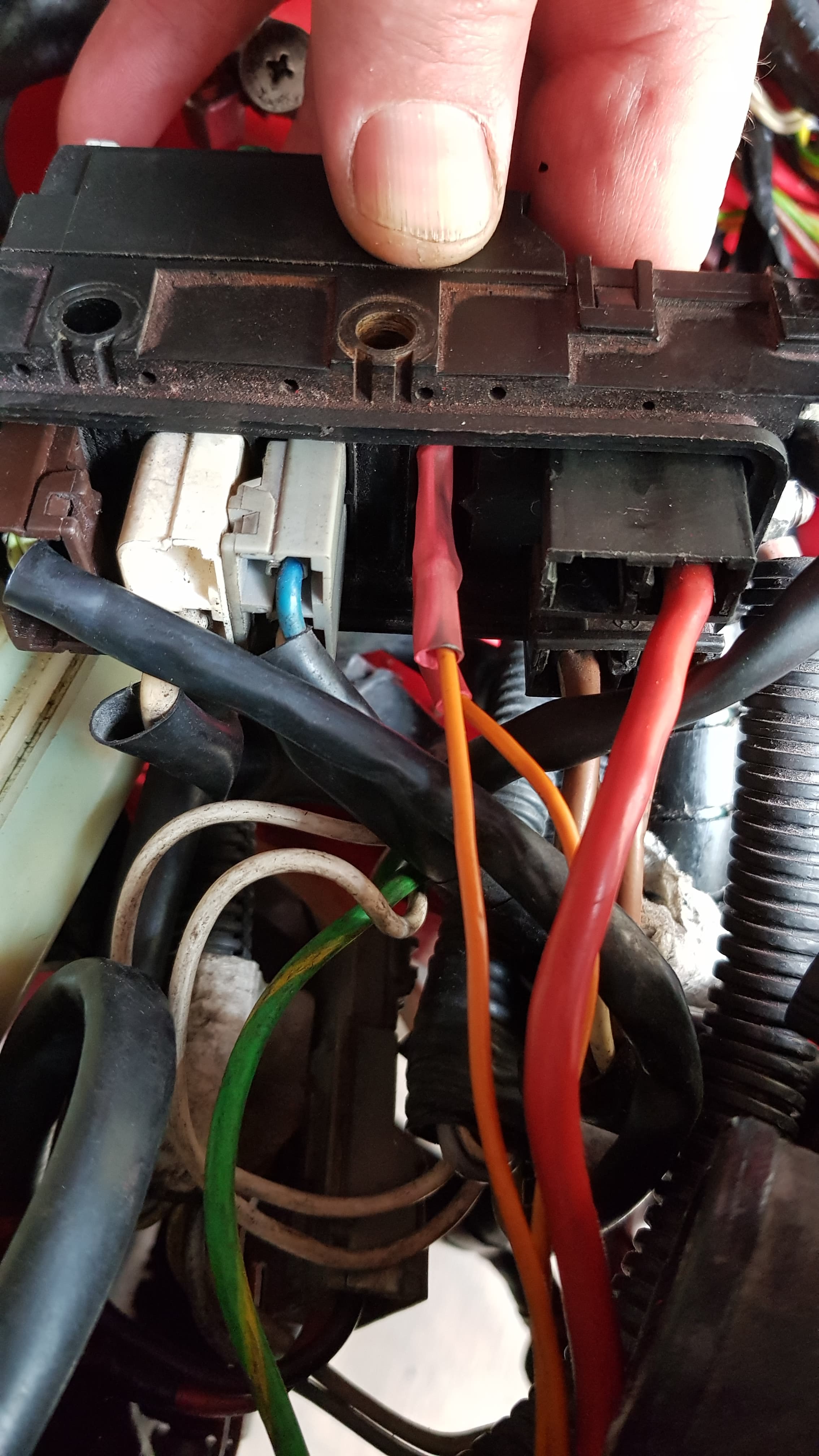

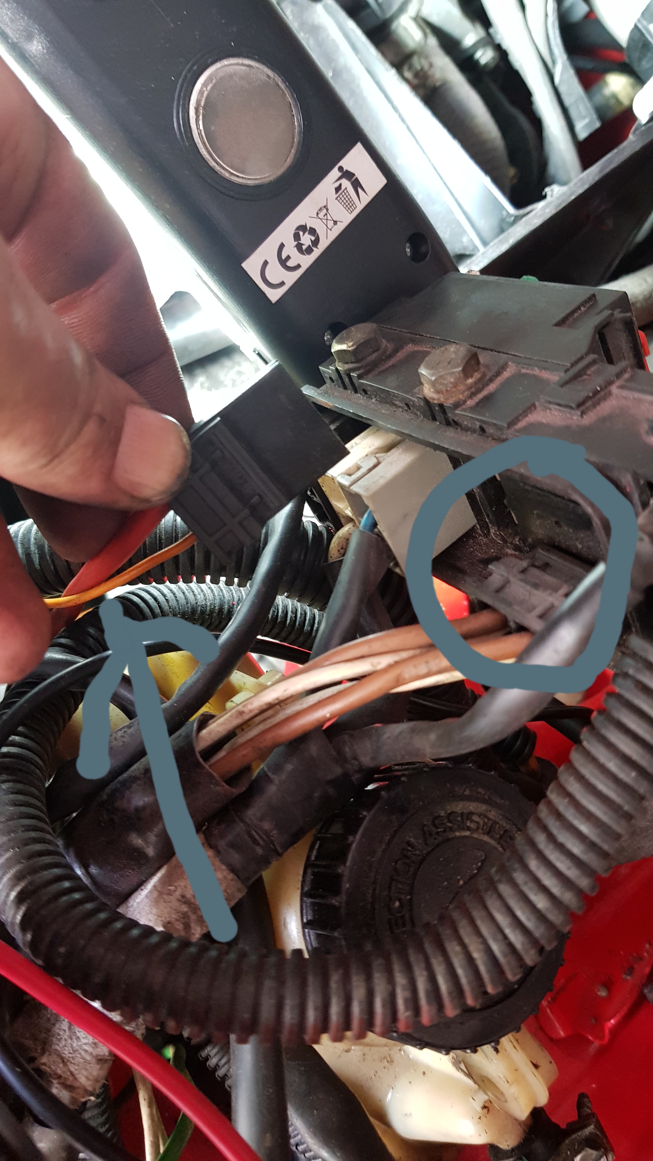

Dzięki Tomek za słowa otuchy, ale nim zabiorę się za ABS muszę znaleźć przyczynę co mi tak pięknie akumulator rozładowuje na postoju. Ubytek jest rzędu 0,8Abananowiec pisze: ↑15 maja pt, 2020 8:23 amCieszy oko, powodzenia z uruchamianiem ABS, będę śledził wątek![]()
Edytowano 22.05.2020

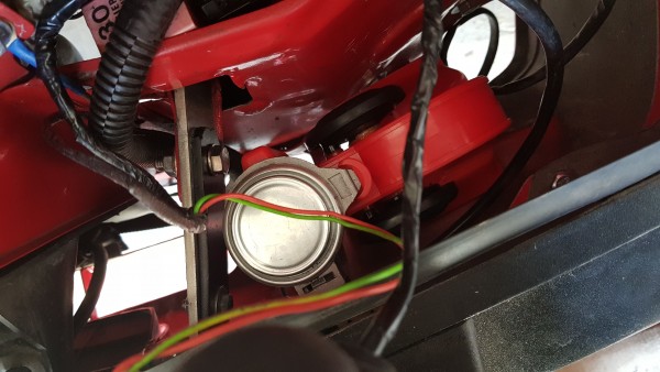

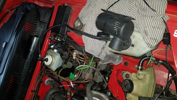

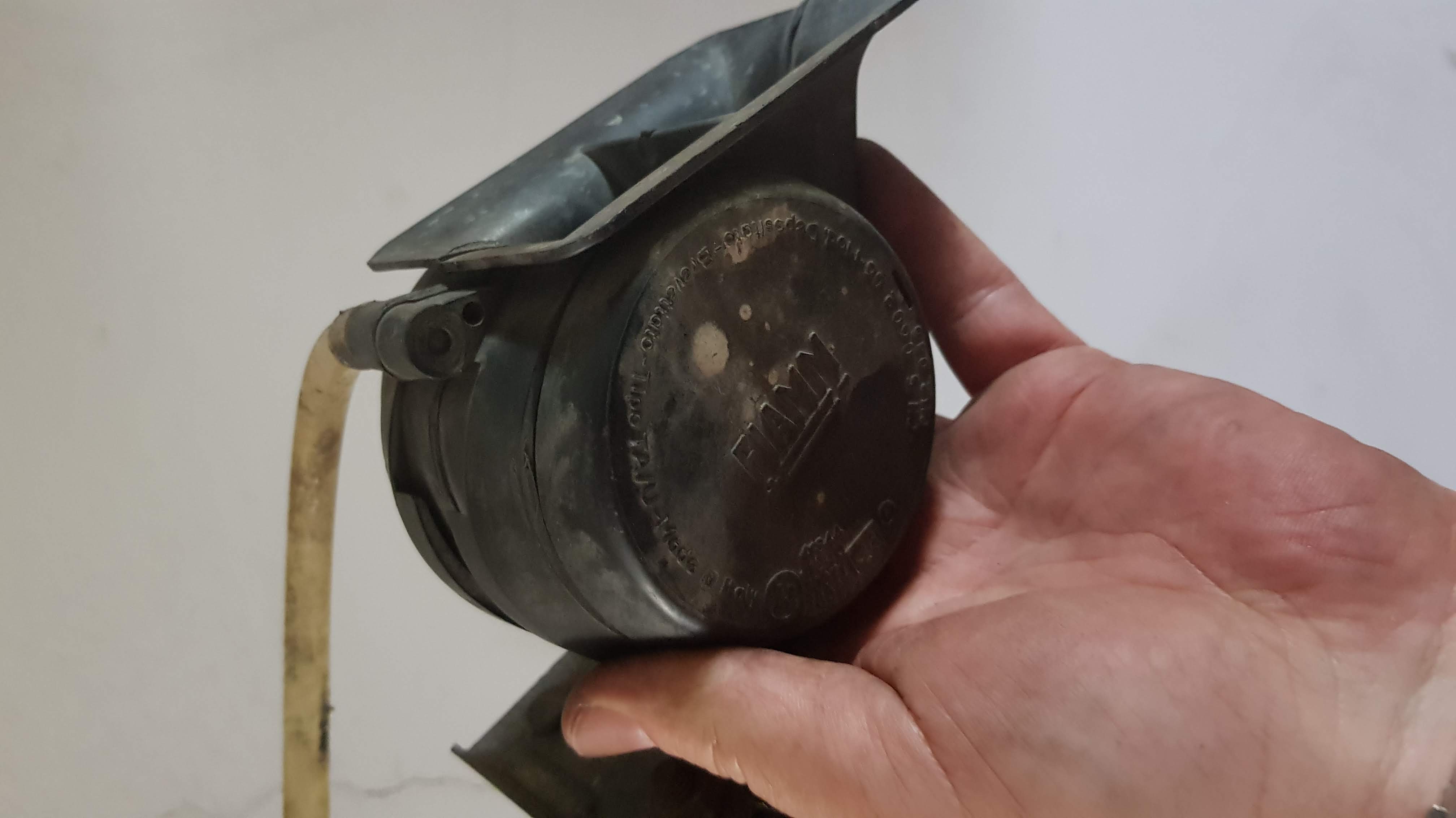

Złodziej się znalazł. Ktoś namieszał w instalacji elektrycznej i grzałka sondy lambda pobierała prąd non stop. Po powrocie z instalacją do stanu fabrycznego problem ustał. Przy okazji walki z instalacją elektryczną i wobec braku dostępu do sprawnej trąbki klaksonu: Jej miejsce zastąpił klakson pneumatyczny typu Horn Nautilus- trzeba przyznać że robi niezły hałas
