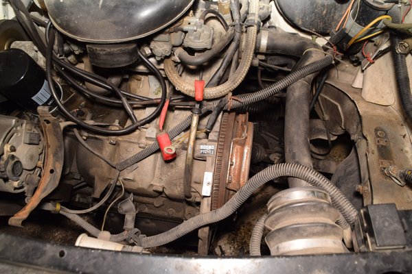

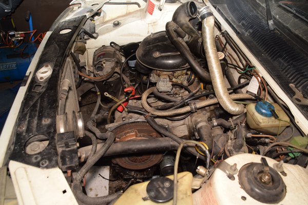

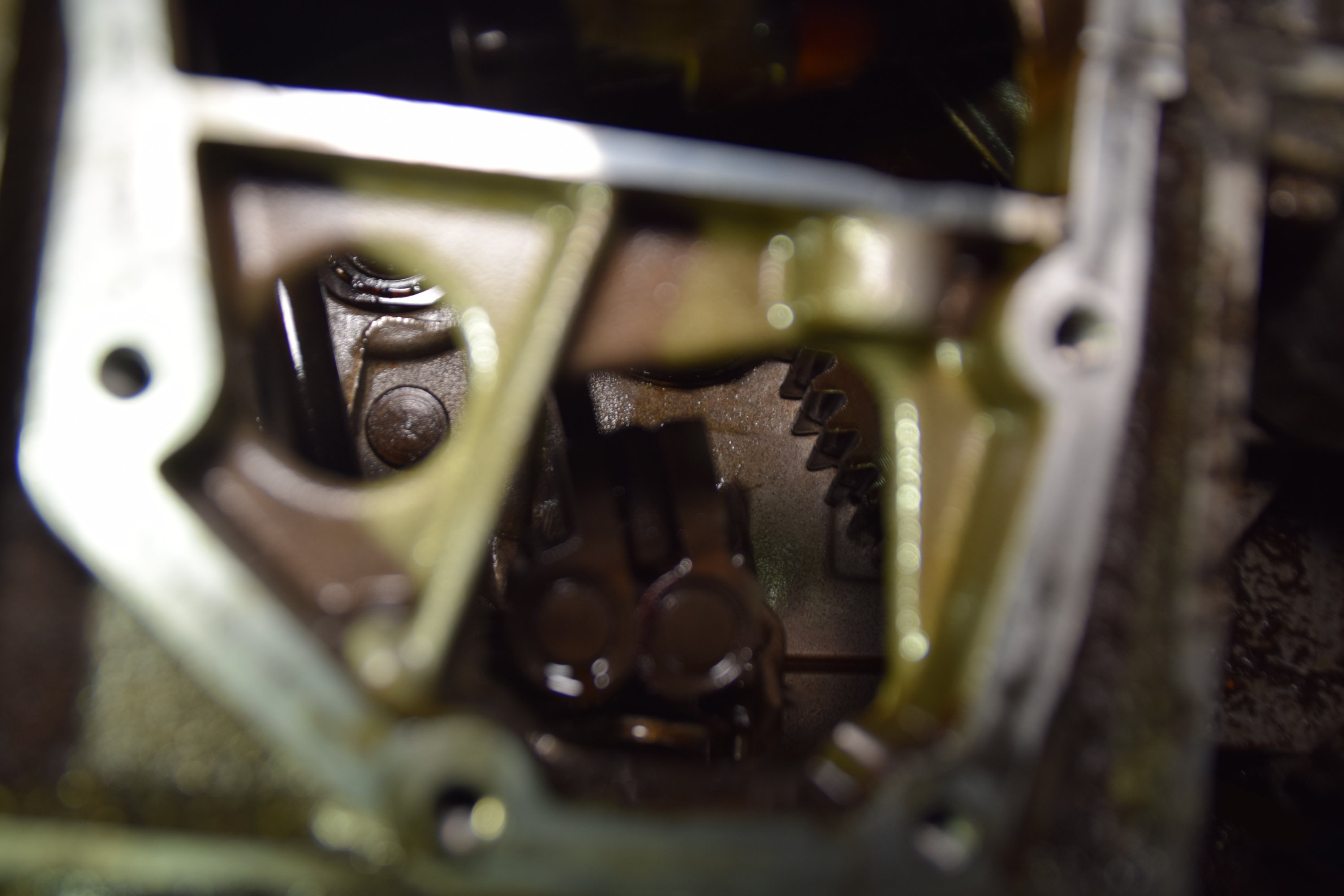

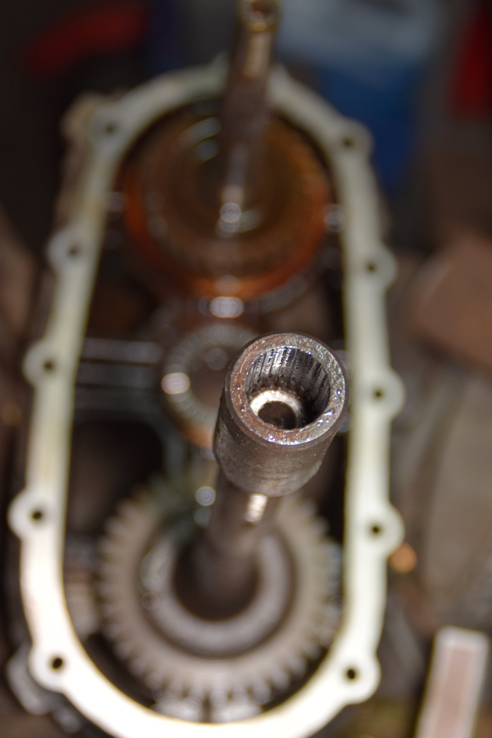

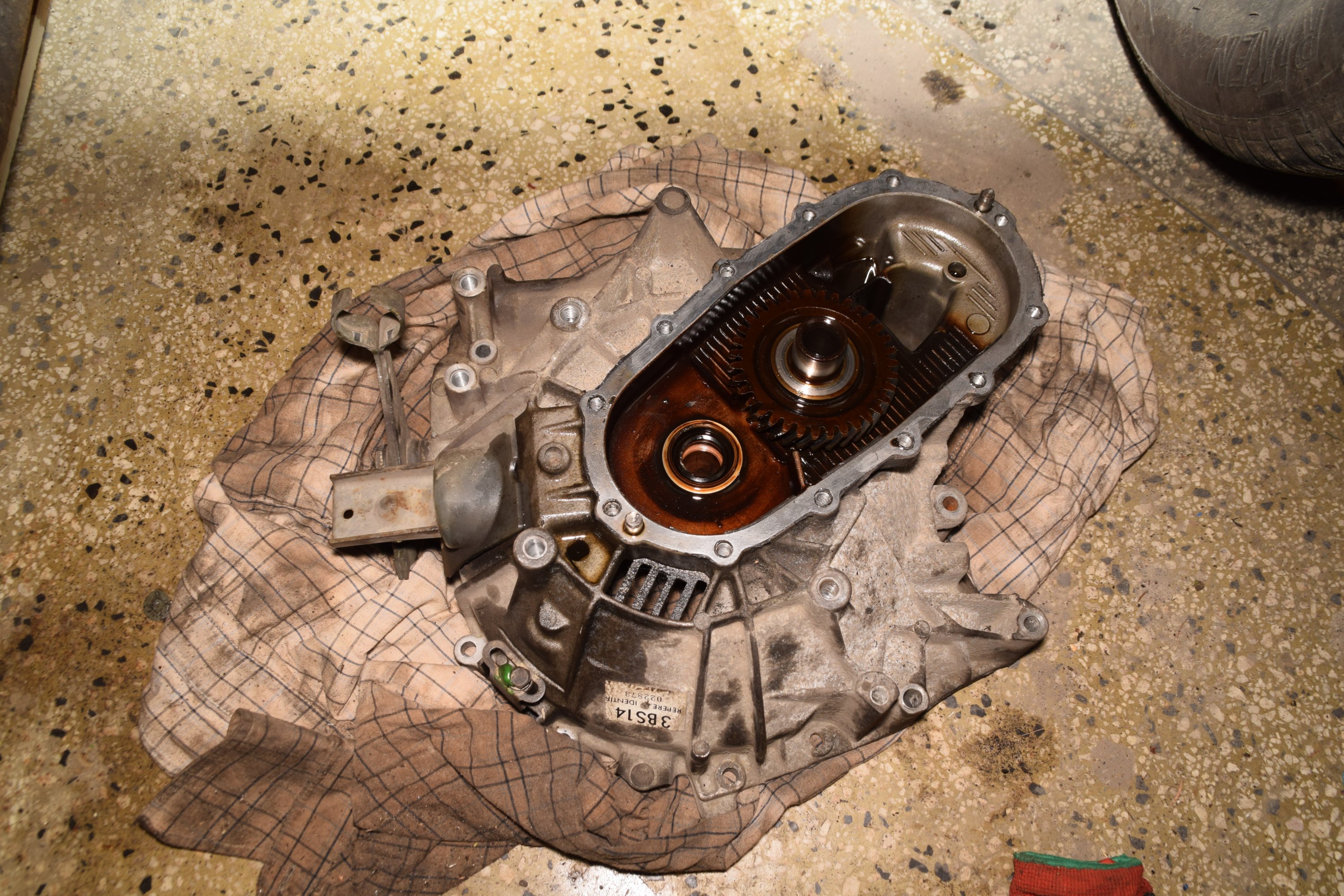

Korzystając z urlopu zapuściłem się w czeluścia garażu, żeby powalczyć z lwem a raczej zółwiem. Rozkręciłem pół komory silnika, żeby dostać się do przekładni pośredniej. Okazało się, że tulejka jest cała - przynajmniej z zewnątrz. Wewnętrzny wieloklin od strony skrzyni został zmielony na gładko. Co gorsza tulejka, która jak twierdzi Manwe - powinna zejść ręką, nie ustępuje nawet młotkowi i palnikowi. Może ustąpi kątówce i przecinakowi.
Poniżej dawka zdjęć.

Fant już u mnie, dzięki Filipczak. Natomiast poszukuje tulejki łączącej wałek przekładni pośredniej z wałkiem skrzyni od leżaka. Jeżeli ktoś widział, ma, lub wie gdzie jest do dostania, proszę o info.

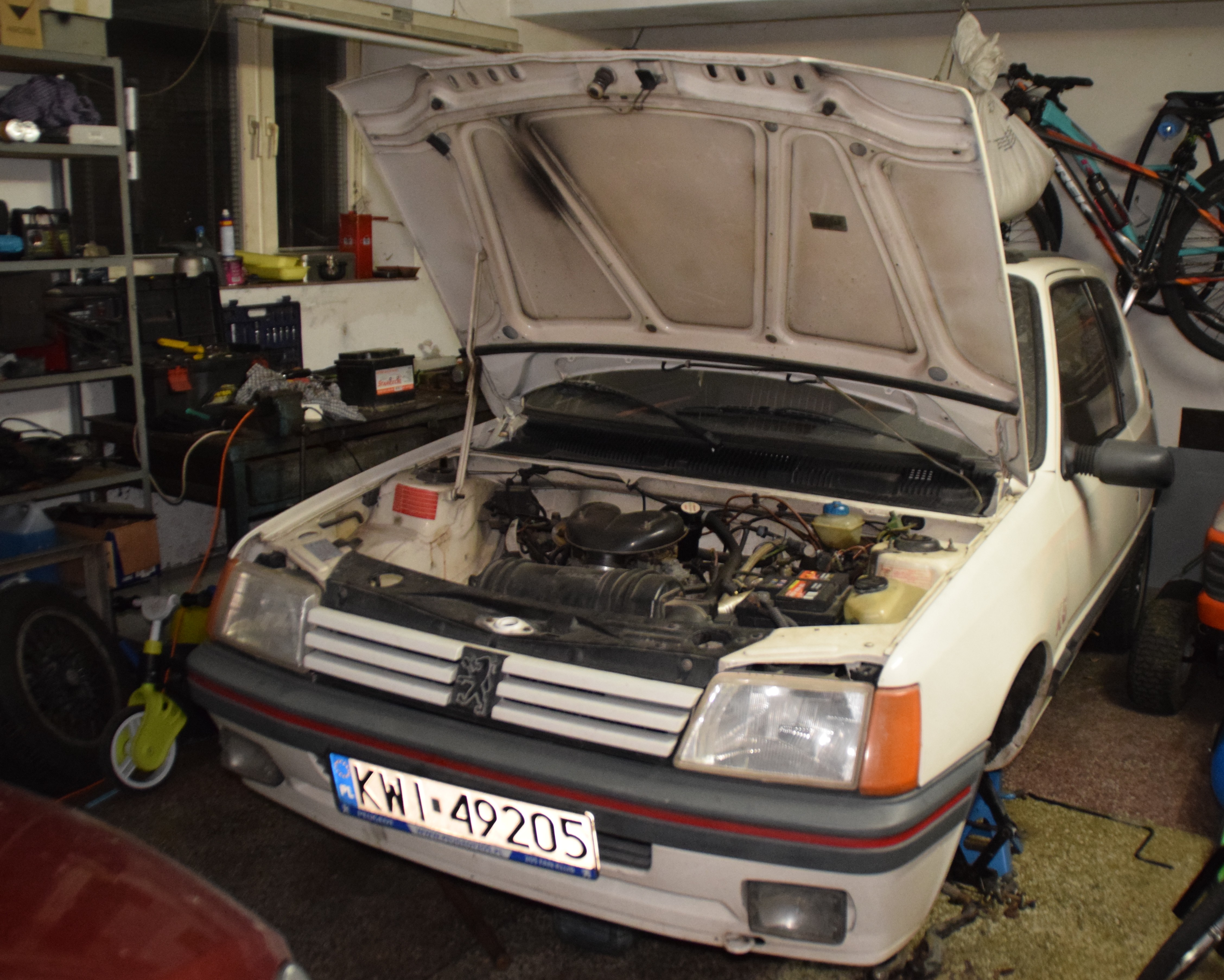

Dziś ze względu na cieknącą pompę hamulcową, postanowiłem trochę pogrzebać przy Żółwionie. Dawno nic przy nim nie robiłem, przez co wygląda kiepsko i aż mi go żal.
Pompa wymieniona razem z serwem (było zalane płynem hamulcowym jakieś 200 ml), wymieniłem również cięgno ssania. Przy okazji odkryłem, że lewe przednie głośniki nie grają. A na koniec niespodzianka: Żółwion nie odpala. Przez przypadek musiałem poruszać jakieś kable i wygląda na to, że nie ma dostatecznej masy. Ehhh i tak oto z chwili z ciepłego popołudnia zrobi się kilka dni grzebania za usterką.
Życzcie powodzenia.
Życzcie powodzenia.

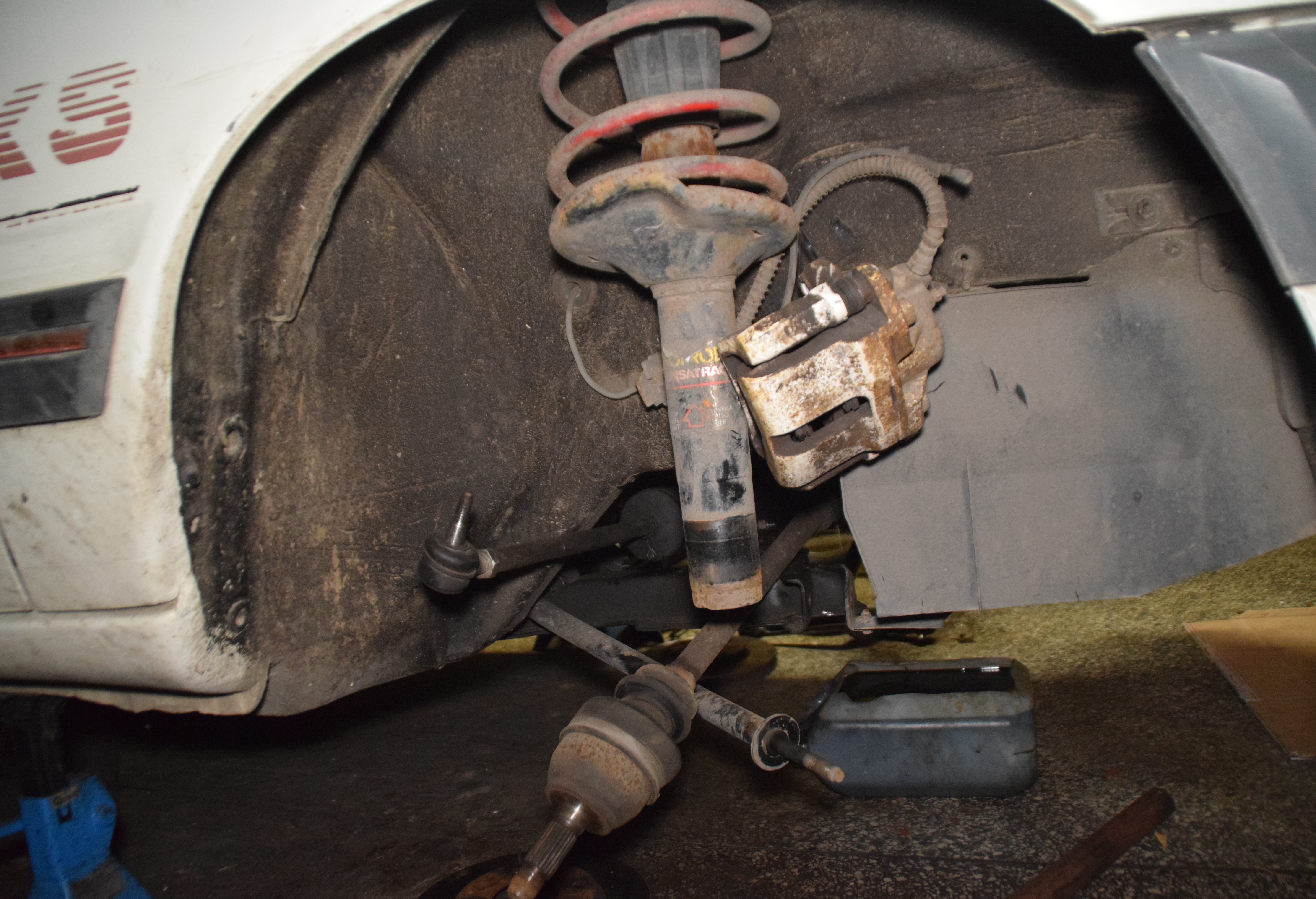

Zwyczajowo na jesień wjeżdżam Żółwionem do garażu i rozbieram tak, żeby nie dało się nim wyjechać. Co zabezpiecza ewentualne próby eksmisji go za sprawą żony czy teścia. A że od kilku lat taktyka ta sprawdza się świetnie to i w tym roku tego dokonałem.
Aczkolwiek potrzebna mu była wymiana łożyska piasty prawego koła i wymiana dziurawej osłony przekładni kierowniczej, z jej umyciem, nasmarowaniem i złożeniem.
Korzystając z okazji, że zwrotnice są zdjęte - wypiaskowałem je oraz pomalowałem proszkowo. Jeszcze tylko wprasować łożyska.
Tylne zawieszenie też czeka na wymianę amortyzatorów, które kupiłem w okazyjnej cenie. Stare przy ostatnim przeglądzie wykazywały - według pomiarów poniżej 10% sprawności.
Do tego wymiana oleju, filtrów, wahaczy i końcówek drążków kierowniczych.
Przydało by się również przemalować zaciski.
