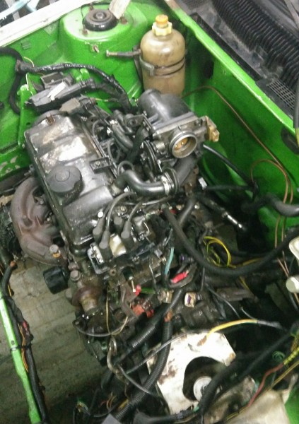

Ogolnie wiecie, jak jest zdjecia i gadania wszystko brzmi fajnie, ale niestety w rzeczywistosci nie jest nigdy tak kolorowo... Dlatego chce w koncu zrobic wszystko na porzadnych laczeniach, i dopracowac szczegoly pod maska i w srodku
Mozecie mi polecic jak wygluszyc puga zeby jezdzilo sie przyjemnie i cichutko?

To ja xD Jezeli moge prosic, to chetnie przyjme rady co do cichego nie skrzypiacego wnetrza
Re: Biały Peugeot 205 1.4 Accent
Jeśli wszystko jest niepołamane i wszystkie zaczepy na swoim miejscu to nic nie nie hałasuje
- pyzio_dawca
- Posty: 328
- Lokalizacja: Skawina/Krk
Ogolnie to, mam polamany daszek, fotel kierowcy rozchustany, no duzo rzeczy wydaje dzwieki, ale mam radyjko i 4 glosniki wiec daje rade, mysle ze jak wrzuce jakies wygluszenie na podloge,pod maske i na sciane grodziowa i poskrecam lepiej plastiki i bedzie chichy dolot do silnika i jedna przepustnica to powinno ucichnac, ogolnie duzo drgan bo jedt prze sztywno
Kupic filcowe maty czy jakue do wygluszenia?
- simon3
- Posty: 1082
Najlepiej wygłuszają maty bitumiczne ale są ciężkie, są też samoprzylepne pianki wygłuszające zamiast filcu ale jak to się sprawuje...? Nie mam bladego pojęcia
- Frogkiller
- Posty: 104
- Rejestracja: 22 lut ndz, 2015 10:53 pm
- Posiadany PUG: 205 XS
- Lokalizacja: Wrocław/Czechowice-Dz
Ja bym użył mat butylowych, a na to pianka. Trzeba pamiętać, że takie wygłuszenie trochę zwiększą wagę auta, nie można przesadzić na drzwiach bo opadną. Filc na podłodze pomimo tego, że to oryginalne rozwiązanie, może trzymać wodę i powodować korozję.
- simon3
- Posty: 1082
Fakt, pianka nie ma tego efektuFrogkiller pisze:Filc na podłodze pomimo tego, że to oryginalne rozwiązanie, może trzymać wodę i powodować korozję.
- pyzio_dawca
- Posty: 328
Wlasnie ta pianka chodzi mi po glowie najbardziej, bo pisza ze nie trzyma wody, jest w miare tania i ma klej. Zastanawiam sie tez, czy konserwacja podlogi od dolu tez cos wycisza?
