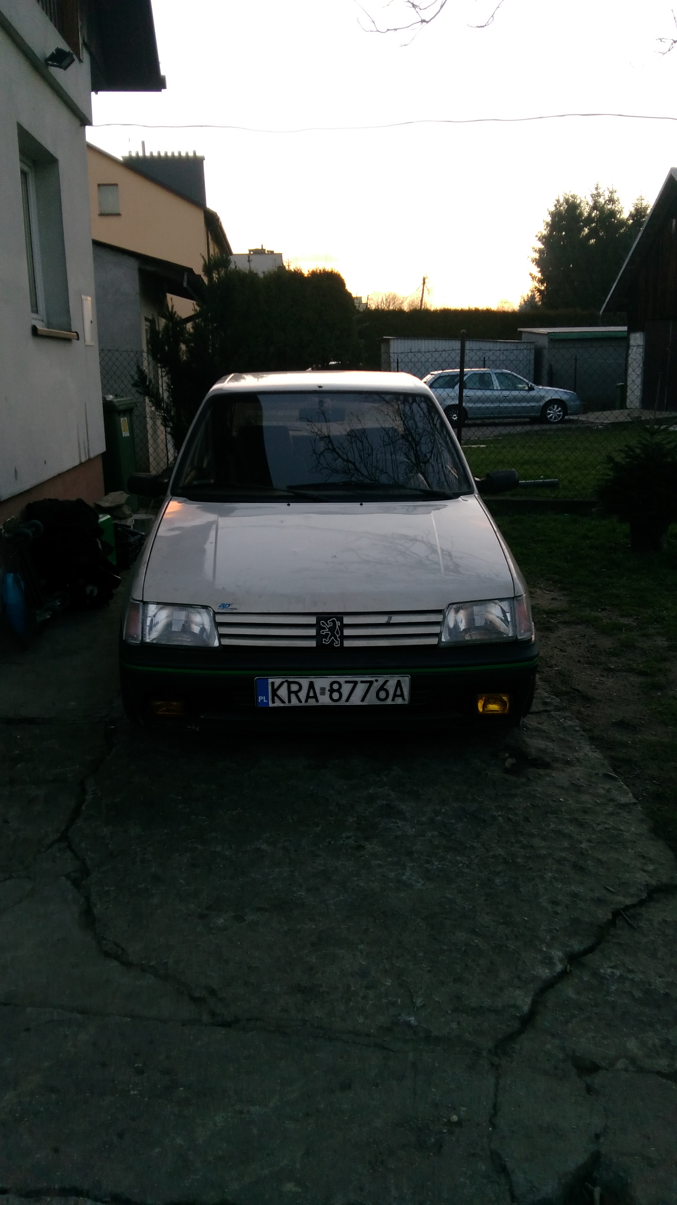

Z monster garage sasiada wyjechal o wlasnych silach ;)

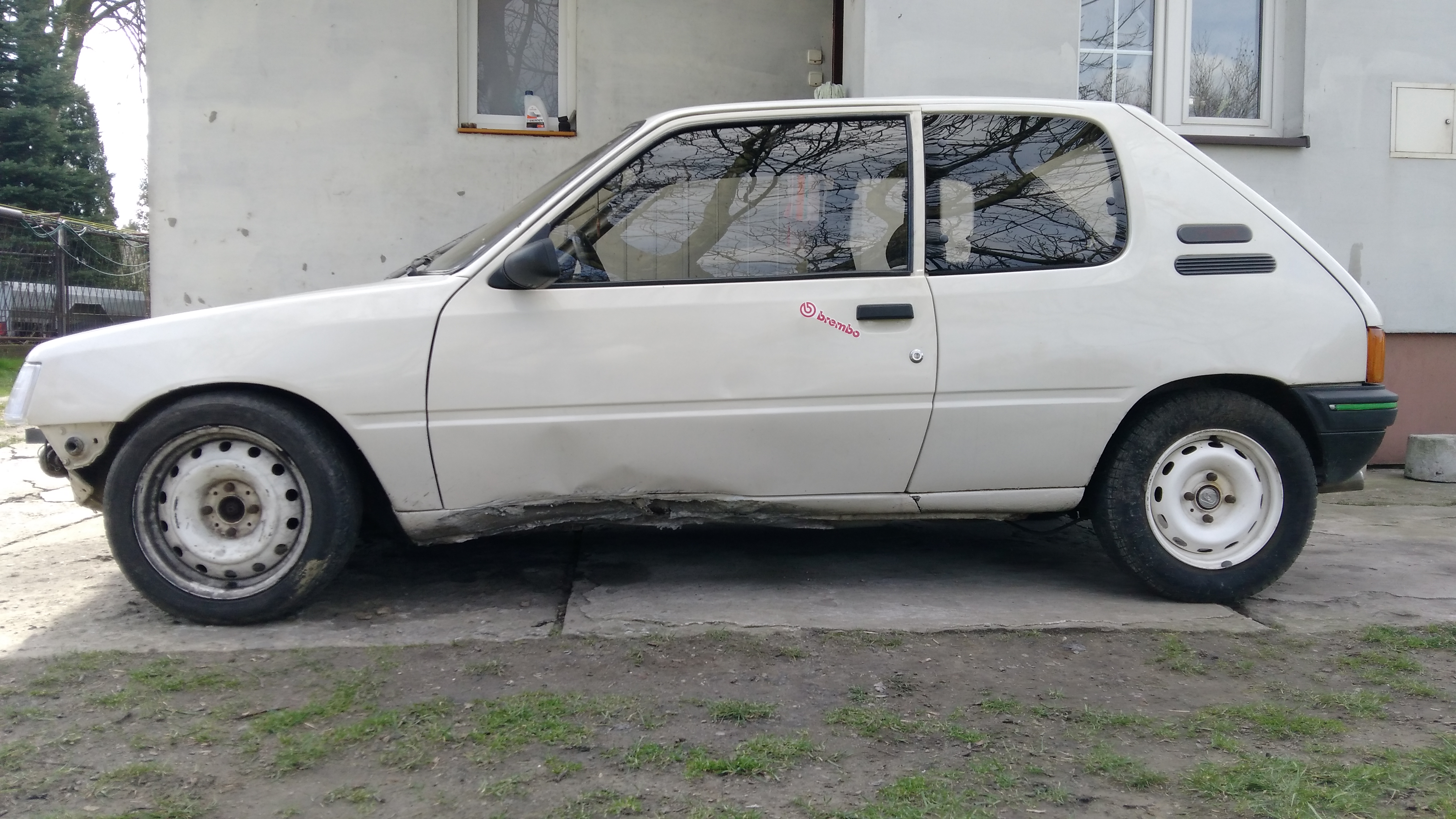

Uderzyles w cos, czy oddales do malowania?

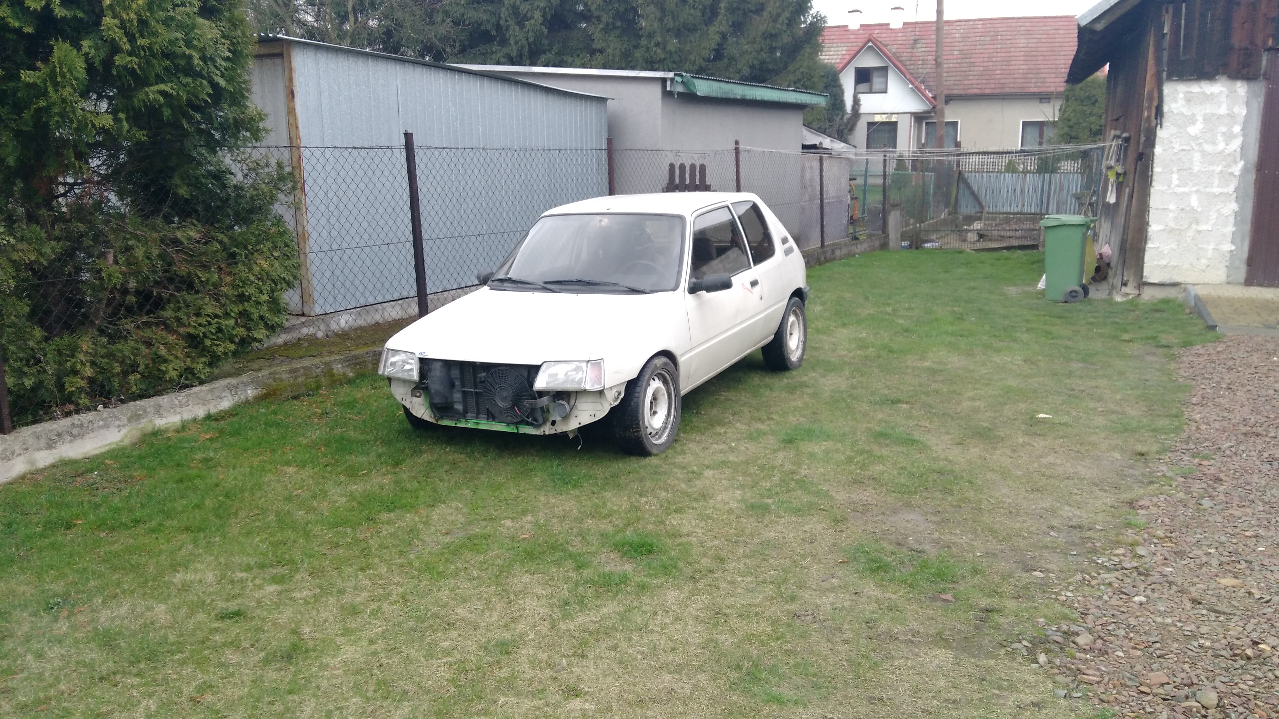

Kurde a takiego zderzaka właśnie szukam do dieselka! Oryginał bez dziur na listwę 8)7

Chcesz go? Przyjedz, dam Ci za friko, tylko trzeba mu podratowac mocowania boczne, bo troszke wyrwane sa 8)7 Ja go zmieniam na nowy, a dokladka zostanie.
Coz no, byl dzwon sa zmiany :P

pyzio_dawca pisze: Coz no, byl dzwon sa zmiany :P
Chyba zamocny silnik, a za słabe hamulce. nie mogę popełnić tego błędu u sibie :D

Hamulce nie koniecznie a opony dały ciała

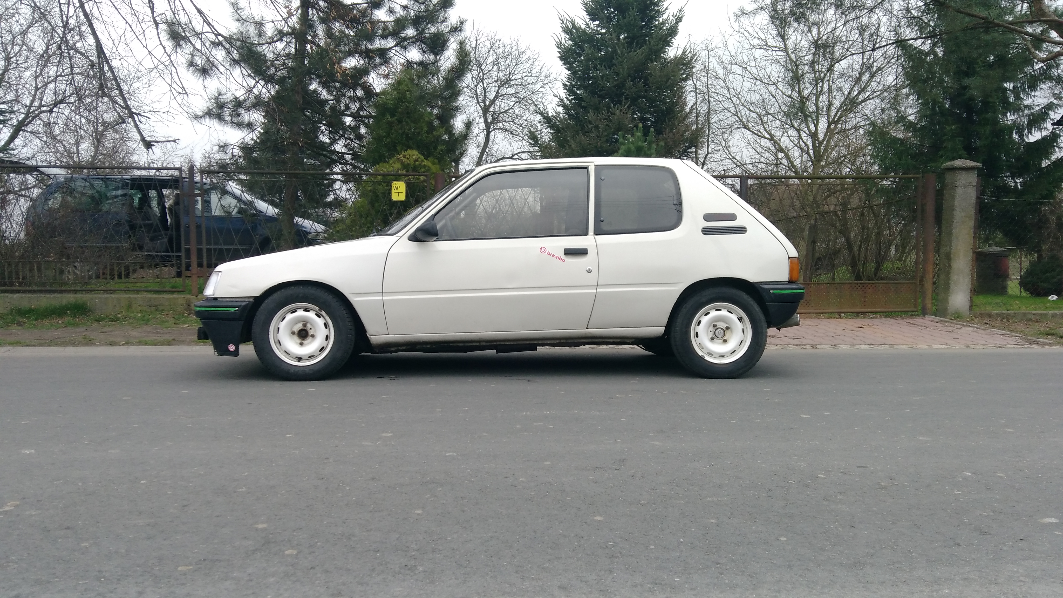

pyzio_dawca
Posty: 328
Posiadany PUG: Accent 1.6 TU
Lokalizacja: Skawina/Krk
Re: Biały Peugeot 205 1.4 Accent
Post autor: pyzio_dawca »
Dokladnie, opony - moja wina zero bieznika z tylu, zamianilem 15" na 13" zeby obczaic jak wyglada a potem - pospiech, bam bam, 50 km/h lekki luk i row :/ coz czlowiekowi sie spieszy.... Hamulce nie byly za slabe :) sa bardzo dobre, przod to jowe tarcze i klocki plus w bdb stanie zaciski z 405, wielkie serwo - Filip widzial i reg. sily hamowania tylu :)

Ajajaj :cry: Paskudne miejsce do naprawy. Łatwiej przód klepnąć lub wymienić coś tam z blachy. I tak bywa...
