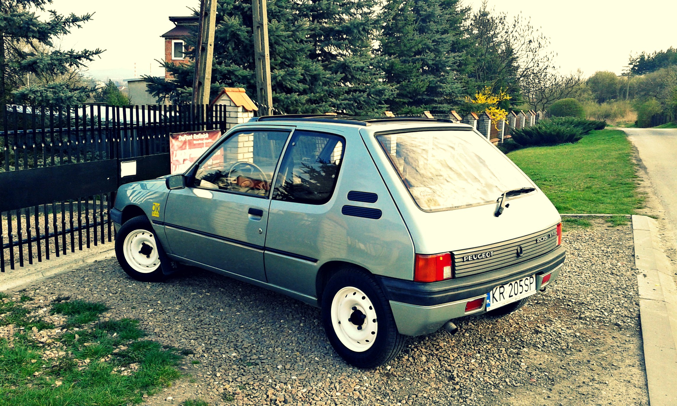

No to stalówki powróciły na swoje miejsce. To jest jednak koło, na którym najlepiej mi się jeździ.
Ale w najbliższych dniach nie nacieszę się turlaniem na 13-stkach, bo dieselek powędrował do lakiernika na poprawki, żeby na tripie nie przyniósł wstydu.
Nie do wiary, jak krucha i ulotna bywa praca fachowców w dzisiejszym czasie... Polakierowane elementy nie wytrzymały nawet roku. Pierwsze symptomy niezbyt dobrze wykonanej roboty dostrzegłem w drodze do Albanii w kwietniu 2013 (a malowane było latem 2012).

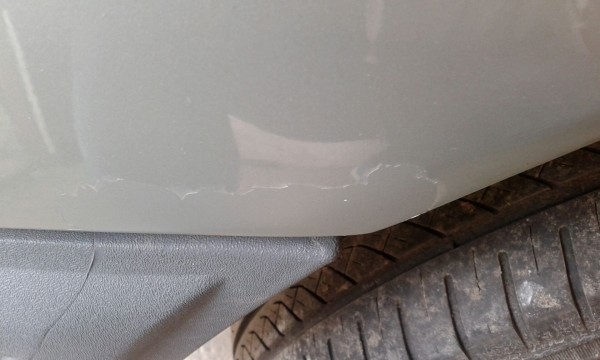

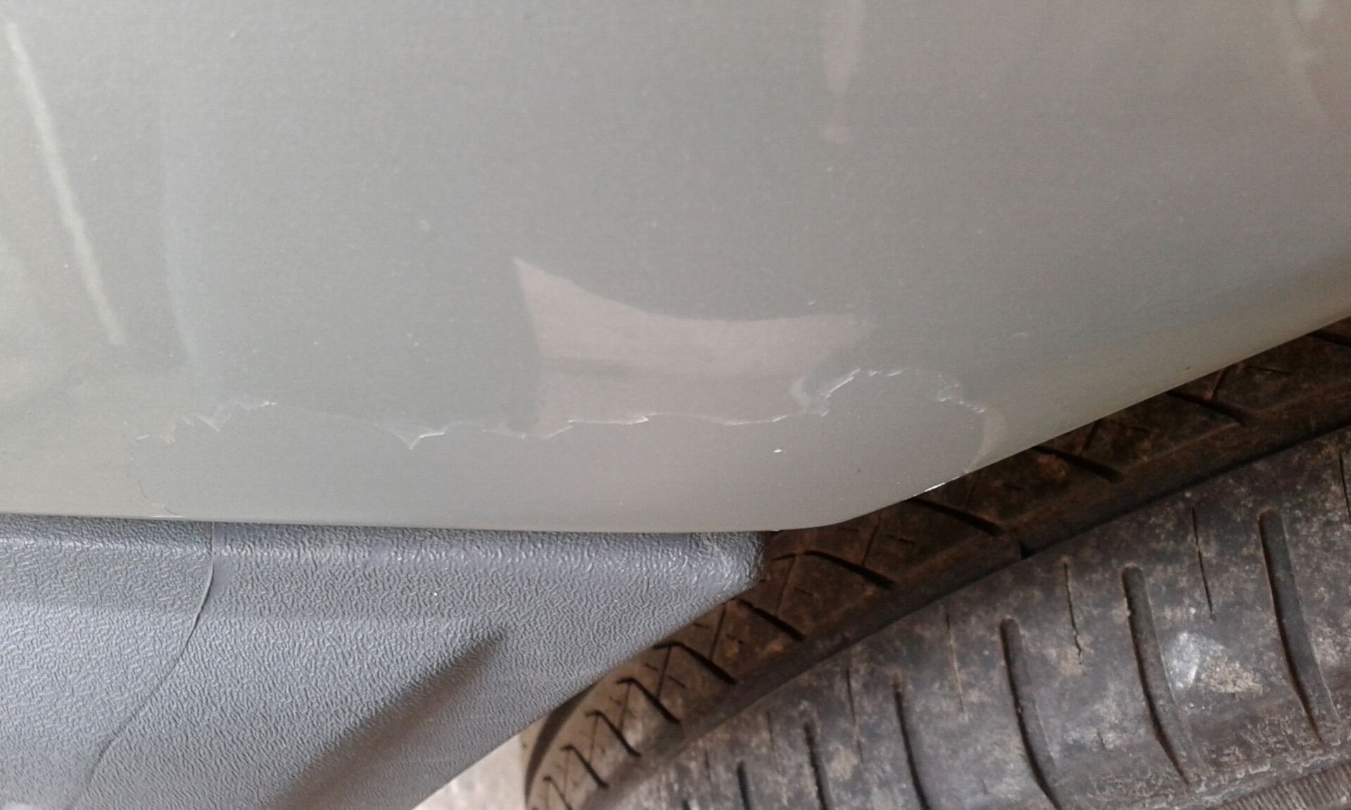

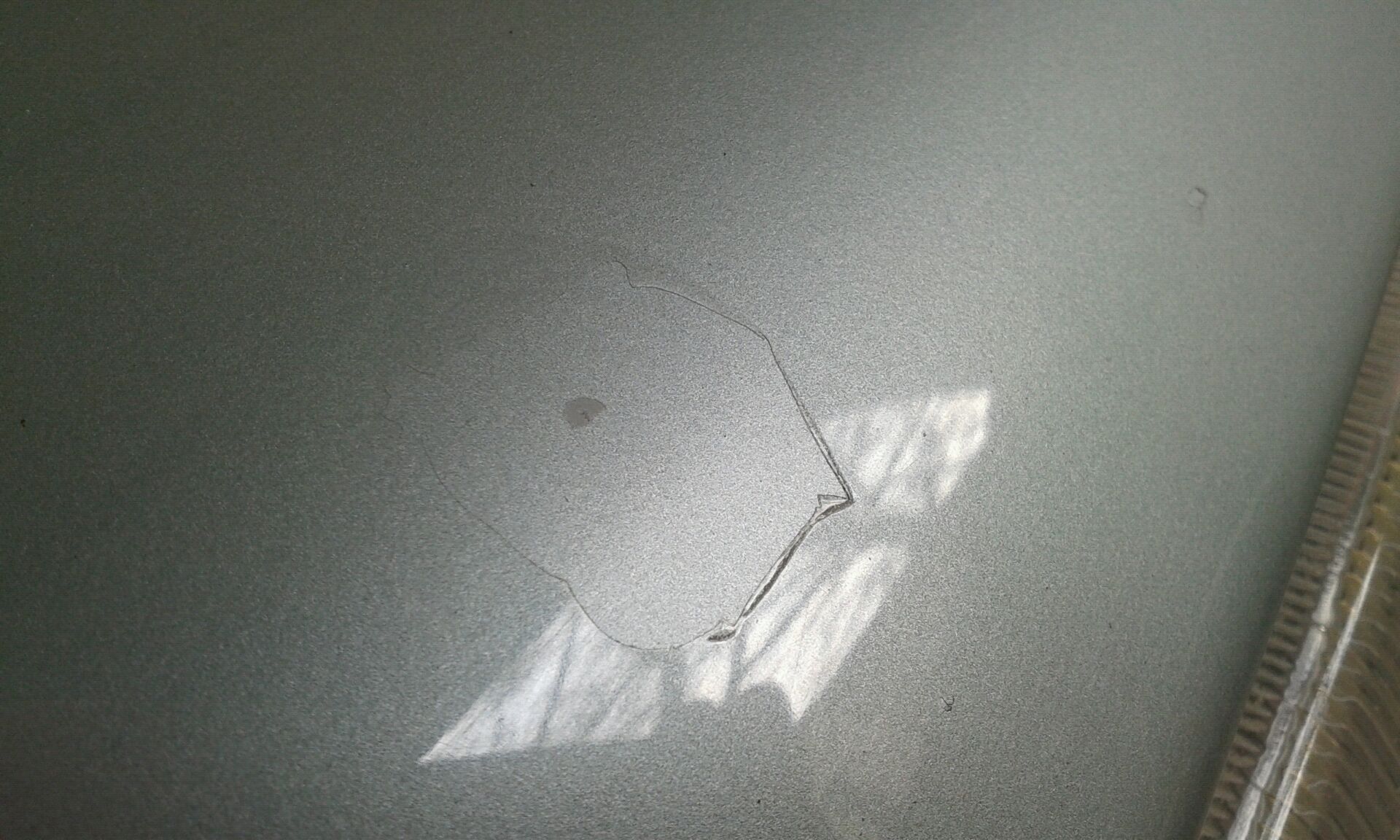

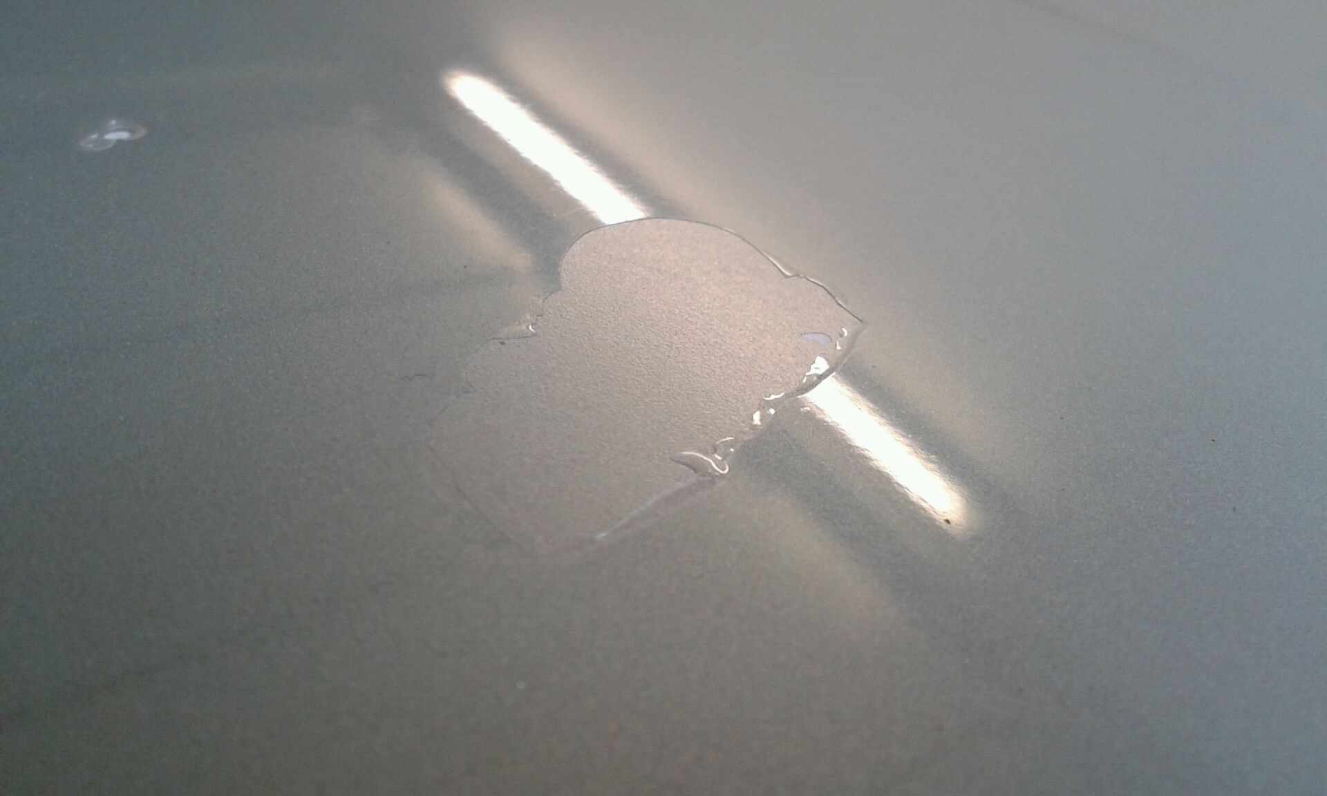

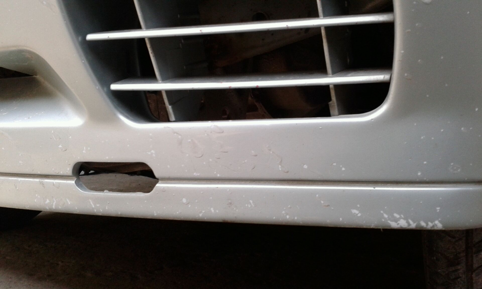

Na całe szczęście mój lakiernik okazał się mega uczciwym gościem. Zaproponował mi od razu, że poprawi mi za darmo wszystkie elementy, które zostały źle pomalowane.
Czyli: Maska (4-5 miejsc z których schodzi klar)

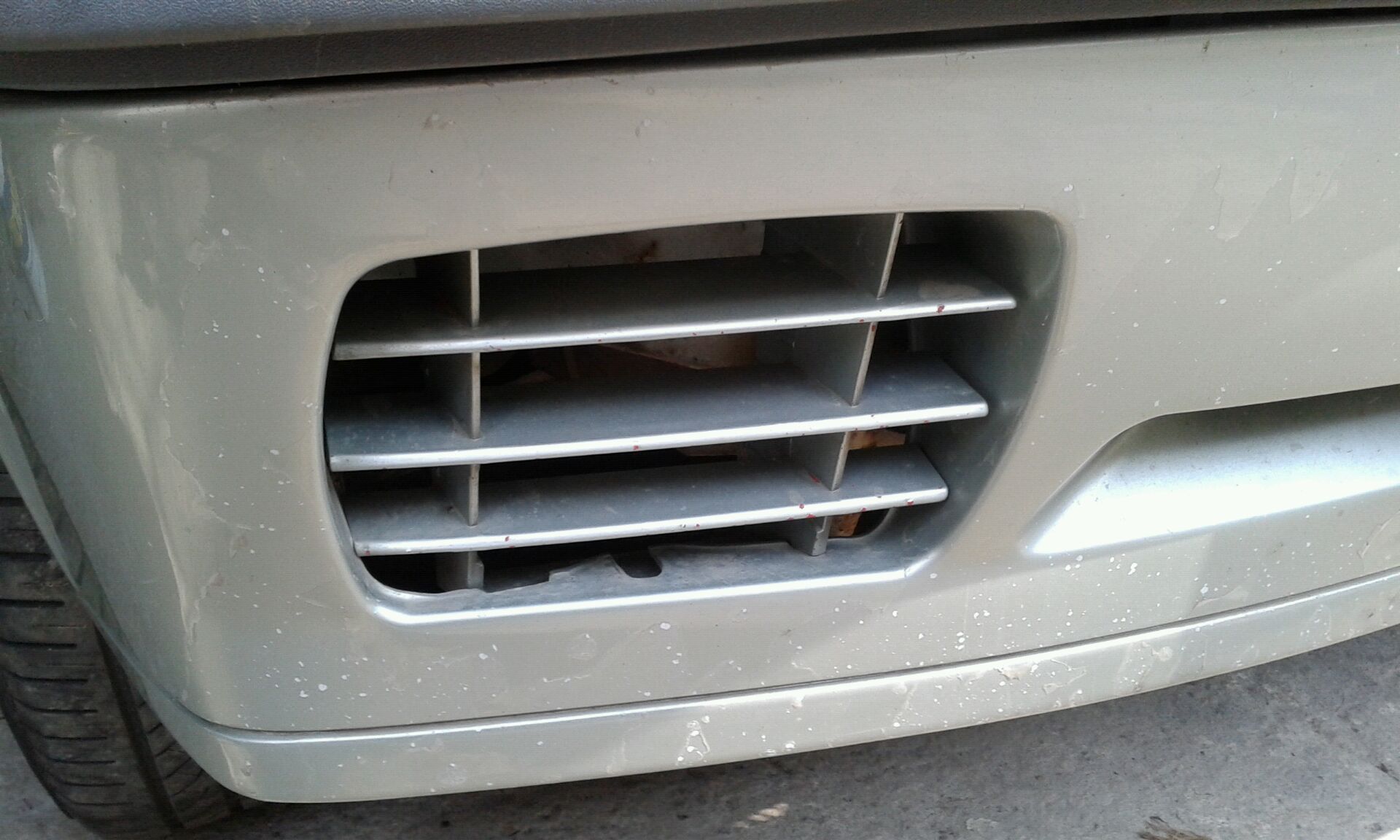

Dokładka przednia (klaru z przodu praktycznie już nie ma. Schodził przy myciu całymi płatami)
Błotnik lewy (od strony łączenia ze zderzakiem dwa miejsca w których złazi)
Dokładka tylna (trzyma się nieźle, ale klar zaczął schodzić nad rurą wydechową)

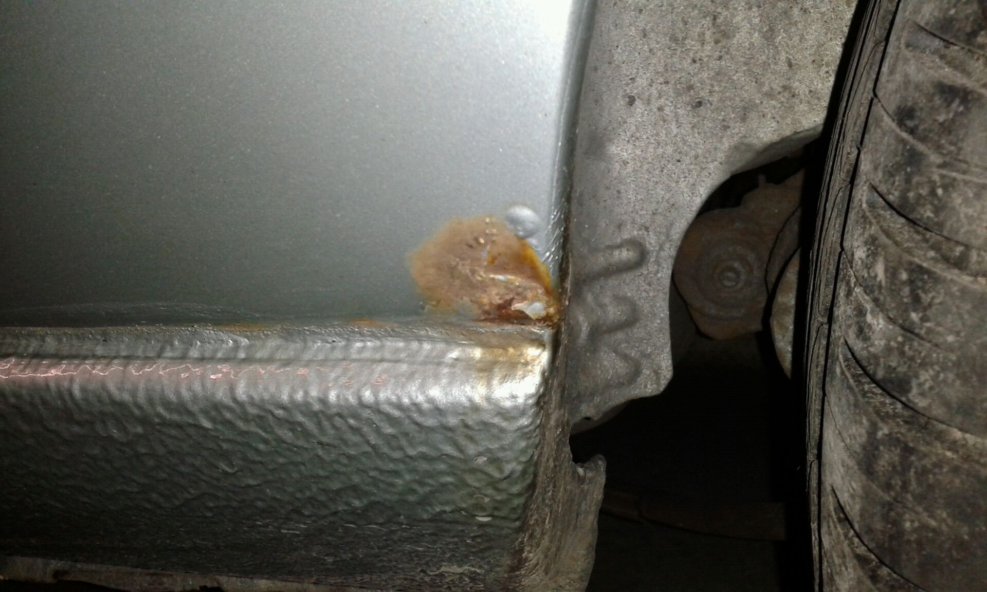

No i nieszczęsny próg, gdzie pojawiła się znów rdzawa kropka...
W ogóle to wyszła dziwna akcja, bo jak odstawiałem auto, to gość powiedział, że nie będzie przyjmował więcej zleceń i kończy z zawodem lakiernika. Przy chałupie dobudowana wielka hala do lakierowania samochodów, obok pomieszczenie do malowania drobnych elementów, a on po porażce z dieselkiem zmienia profesję... No cóż, chyba bardzo to przeżył. Moim zdaniem, bywają gorsze fuck-upy, ale zobaczcie sami.

Z lakierem coś ewidentnie spieprzył. Pomalowaliśmy z ojcem już kilkanaście samochodów i nigdy takiego efektu nie było.

to jest nie umiejętne lakierowanie, efekt taki ze kładzie sie mokro na mokro tylko że bazę ten lakiernik wylał na gładko a potem położył bezbarwny gdzie nie było odpowiedniego podłoża dla niego i teraz chodzi, przez wielu popełniany błąd, a stalówki jak najbardziej mu pasują :)

Z du*y lakiernik 8)7 mnie tak się łuszczy klapa, ktoś tą sama techniką pomalował.

Ale spaprał robotę :/ Zakładaj mu felgi z Gejtry.

szymon pisze:to jest nie umiejętne lakierowanie, efekt taki ze kładzie sie mokro na mokro tylko że bazę ten lakiernik wylał na gładko a potem położył bezbarwny gdzie nie było odpowiedniego podłoża dla niego i teraz chodzi, przez wielu popełniany błąd, a stalówki jak najbardziej mu pasują :)
co ty chlopie wygadujesz...jakie mokro na mokro...
wiesz o tym ze przy wypylaniu materiału-bazy powstaje odkurz... ktory po wyschnieciu kazdej z warstw nalezy usunac sciareczka pyłochłonna...jak bys wiedział to bys nie pisał takich bajek...
dziwna sprawa z tym klarem
sam wykonuje prace tak jak też rozmawiam z lakiernikami i każdy z nich mówi to samo, dzięki ich radom nie zdarzyło się żeby lakier się łuszczył czy to lakierowanie elementu czy też wpyłki wiec coś w tym jest, nie będę się rozpisywał i wymądrzał bo jaki kraj taki obyczaj, to jest temat o aucie a nie sztuce lakierowania :)
