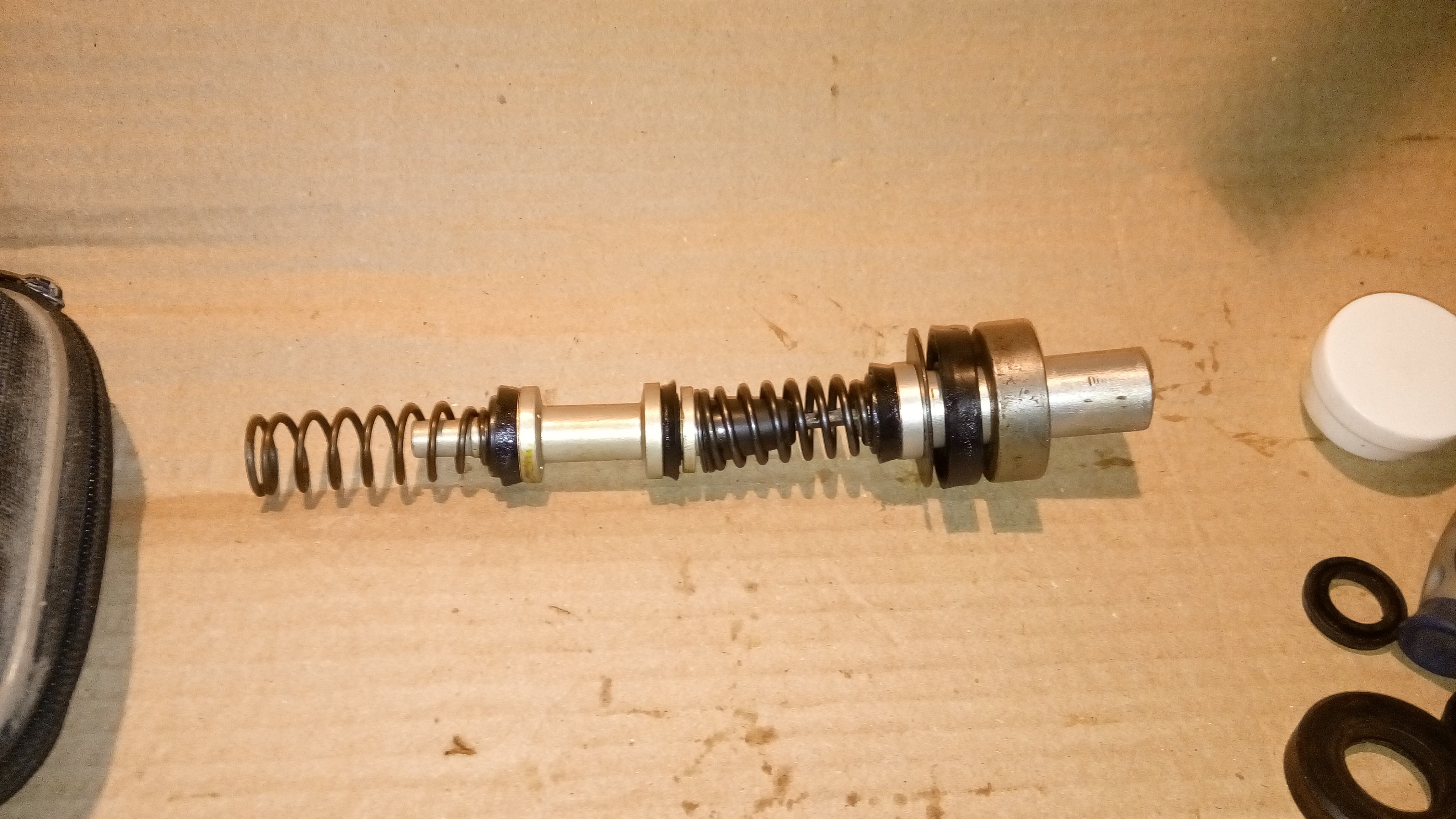

Przedni dekiel serwa trzeba o ileś tam stopni obrócić żeby szpilki do mocowania pompy były ustawione jak w serwie z p205. Ewentualnie wymienić razem z pompą z xsary to wtedy p&p. Trzpień w serwie pozostaje bez zmian.
Tu jeszcze zdjęcie z czyszczenia i wymiany uszczelnień w pompie hamulcowej 21mm.

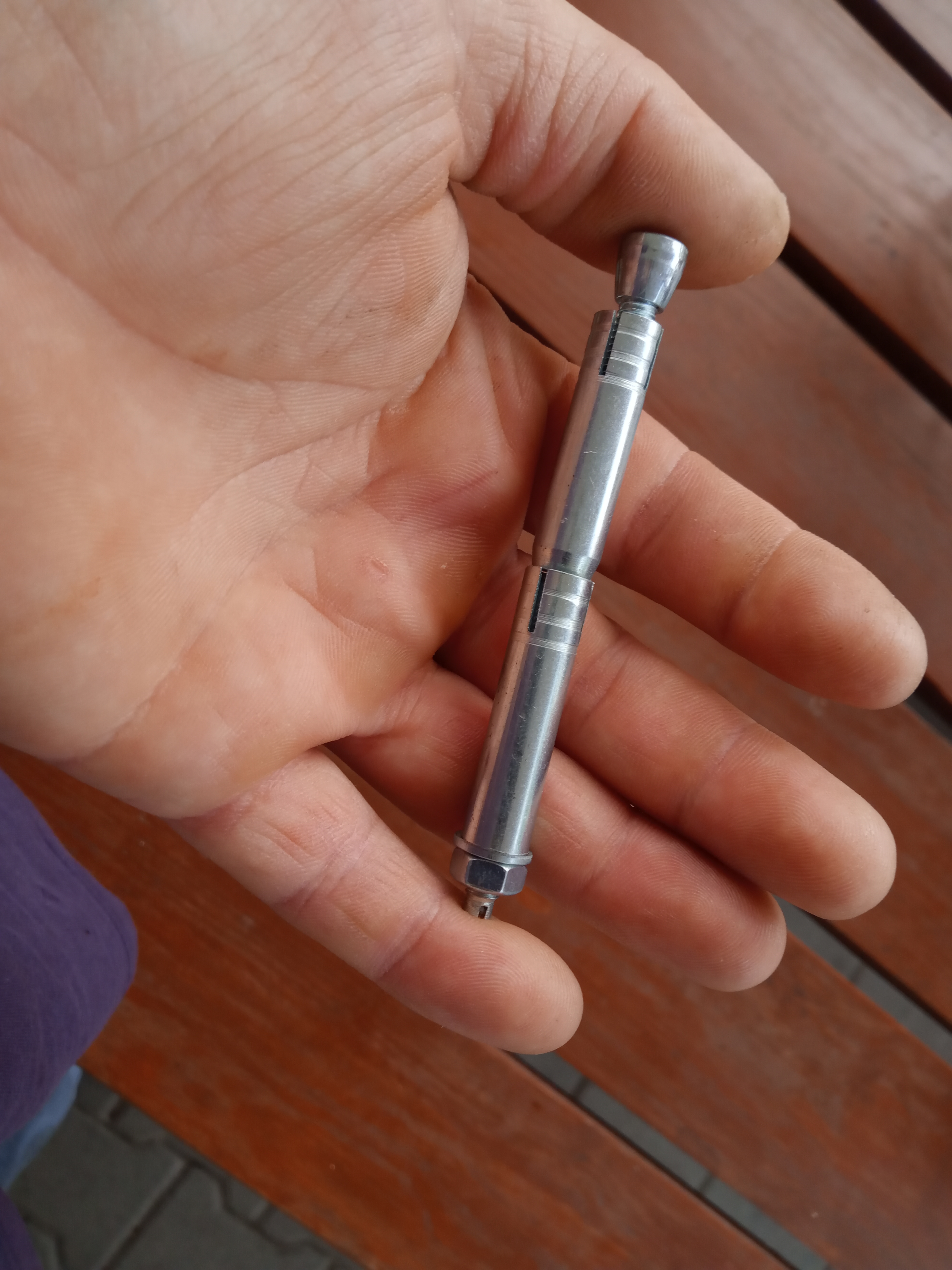

Wymieniłem łożyska amortyzatorów, gumy w lewym wahaczu, klocki hamulcowe na trw i tarcze na oryginały plus przesmarowanie zacisków. Z hamulcami udało się rozkminić, że prowadnice w bendixach mają troche luzu bo brakuje oringów. Wystarczy uzupełnić i będzie dobrze.

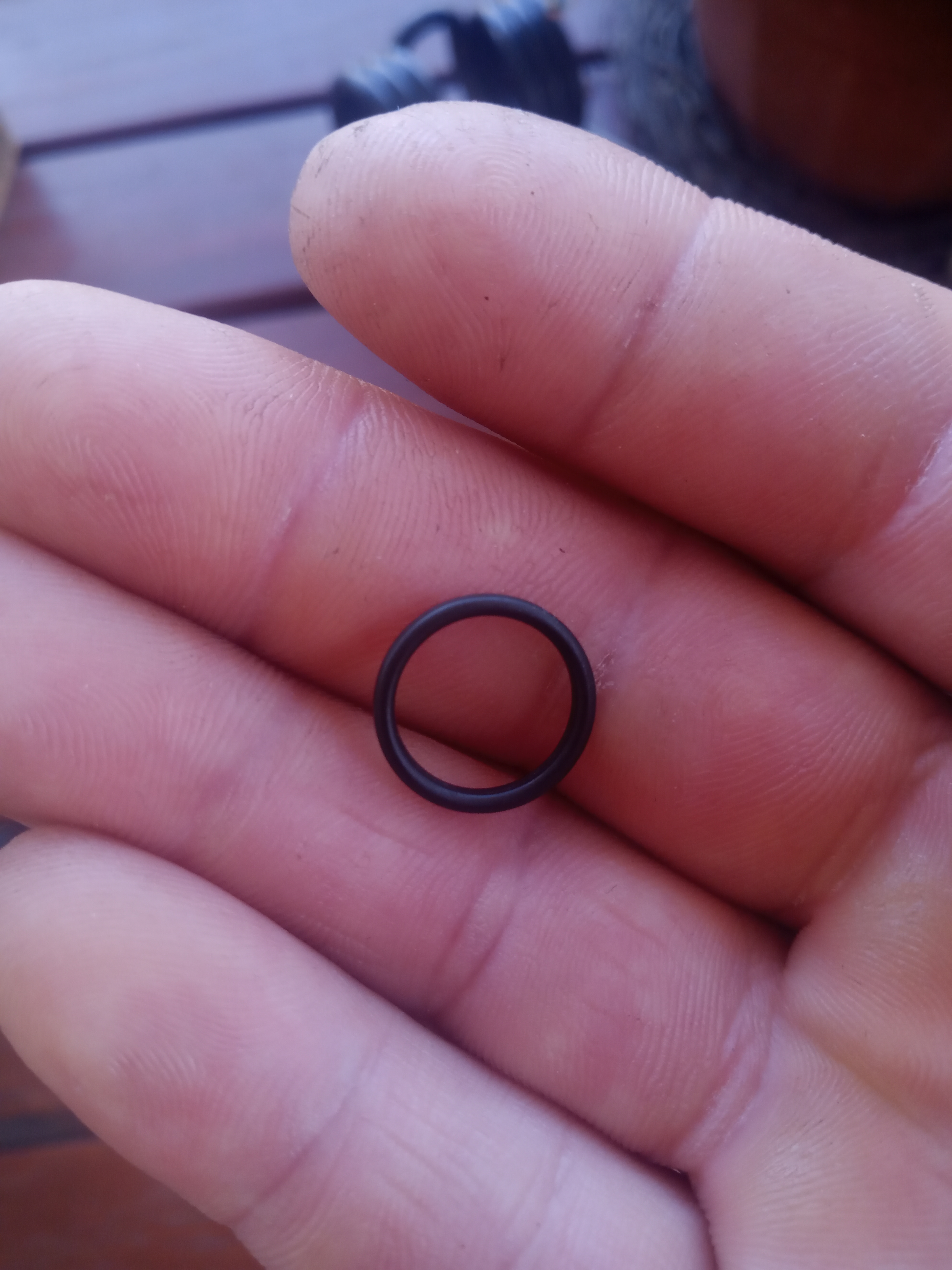

To wszystko to są błahostki. Po prawie 5 latach auto ponownie może jeździć na benzynie. Uruchomienie na postoju było jak najbardziej możliwe i jako tako działał, ale nie szło ruszyć z miejsca bo od razu potrafił zgasnąć.
Zwycięstwo trochę gorzkie bo w ostatnich latach wymieniłem wszystkie możliwe czujniki w monowtrysku łącznie z map sensorem i wtryskiwaczem, sprawdzeniem pompy paliwa, sprawdzone i przedmuchane wszystkie przewody paliwowe, przewody przy wtyczkach. W grę wchodziła już podmiana sterownika.
Oto winowajca: 343173 km i jedziemy dalej.

Oring wtrysku?

Pod wtryskiwaczem. Był zalewany paliwem ale w magnetti marelli przy odpalaniu nie ma pełnego ciśnienia paliwa. Dlatego zapalał i jako tako działał na postoju. Każde muśnięcie gazu powodowało zgon.

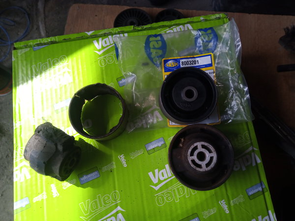

Dziś wymieniłem poduszkę pod silnikiem, tą w podporze półosi. Kupiłem ją jakieś 8 lat temu, tak jakoś zeszło z wymianą. Jak się okazało przy montażu miała za dużą średnicę i trzeba było zakupić tym razem właściwą. Dla potomnych średnica 65mm.
