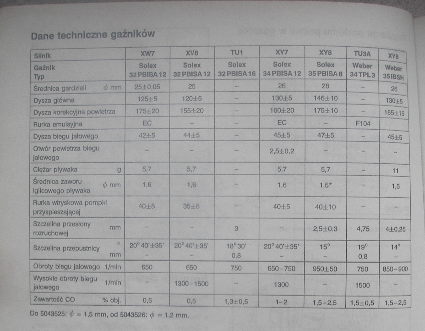

Kilka dni temu oddałem gaźnik do regeneracji, co by pozbyć się wycieków. Wracając następnego dnia na obwodnicy z pedałem gazu w podłodze przy 120km/h na 5 biegu autem zaczęło szarpać i słyszałem strzały z wydechu, gdy odjąłem nieco gazu mogłem spokojnie utrzymywać tą prędkość, ale szybciej jechać nie chciał, bo każda próba przyspieszenia kończyła się szarpaniem. Zadzwoniłem od razu do Panów co robili wóz i polecili wymienić świece i przewody, bo jak stwierdzili, wcześniej silnik się przelewał. O tym, że po regeneracji ustawili mieszankę na analizatorze muszę im wierzyć na słowo. Dzisiaj włożyłem nowe przewody i świece. Ze względu na duże opady śniegu nie mam możliwości sprawdzenia auta na obwodnicy, ale po wymianie przewodów i świec mam nadal następujący objaw (zanim je wymieniłem też występował): gdy na jałowym biegu dodam gwałtownie gazu silnik się najpierw przydławia na pół sekundy, a dopiero potem wkręca na obroty. Czy to może być objaw opóźnionego zapłonu? Jeśli tak, to w którą stronę należy przekręcić kopułkę, żeby odrobinę go przyspieszyć?
Druga rzecz, facet powiedział mi gdzie w moim gaźniku (Solex 32/34 Z2) jest wkręt regulujący mieszankę, ale na necie znalazłem, że ten poziomy wkręt z tyłu reguluje mieszankę na biegu jałowym, a do regulacji właściwej służą dwa inne gdzieś w środku..? Niewyluczone, że ta ich regulacja mieszanki dotyczyła tylko biegu jałowego, bo wóz jeździ jakby nadal się przelewał, a że uszczelki wymienione i paliwo nie ma gdzie uciekać to na 2 i 3 biegu ma jeszcze większego kopa niż przed regeneracją gaźnika.
Pomóżcie Chcę wykluczyć inne przyczyny niż sam gaźnik zanim pojadę na reklamację, bo mam spory kawałek drogi do tego warsztatu i nie chcę latać tam co kilka dni.

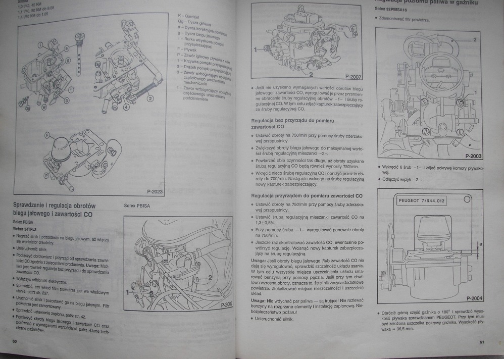

Ta śrubka jest na swoim miejscu. Jak mu skręciłem dawkę to obroty na jałowym spadły, ale nadal przy gwałtownym dodaniu gazu dławi się na moment, po czym łapie obroty. Gdy powoli zwiększam gaz wszystko jest ok.
Poszperałem po necie i mam kolejnego podejrzanego - źle ustawiony pływak.

Pytanie jak to zrobić.. Zdjąć górną obudowę gaźnika, żeby dostać się do pływaka, a potem..?robson pisze:Ja bym nic nie kręcił,a sprawdził ustawienie pływaka
edit: Już znalazłem jak wyregulować pływak.
"Położenie pływaka mierzone od najniższej powierzchni pływaka do płaszczyzny pokrywy z uszczelką w pozycji poziomej odwróconej za pomocą specjalnego sprawdzianu musi wynosić 33,5mm"
Ów sprawdzian widoczny jest na rysunku.

Tak jak podejrzewałem problemem był pływak. Jego ustawienie powinno wynosić 33.5mm a było ponad 40mm i gaźnik się przelewał. Po ustawieniu ciepły silnik działa prawidłowo. Nie dławi się przy ruszaniu ze skrzyżowania, również powyżej 120 km/h ciągnie aż miło
