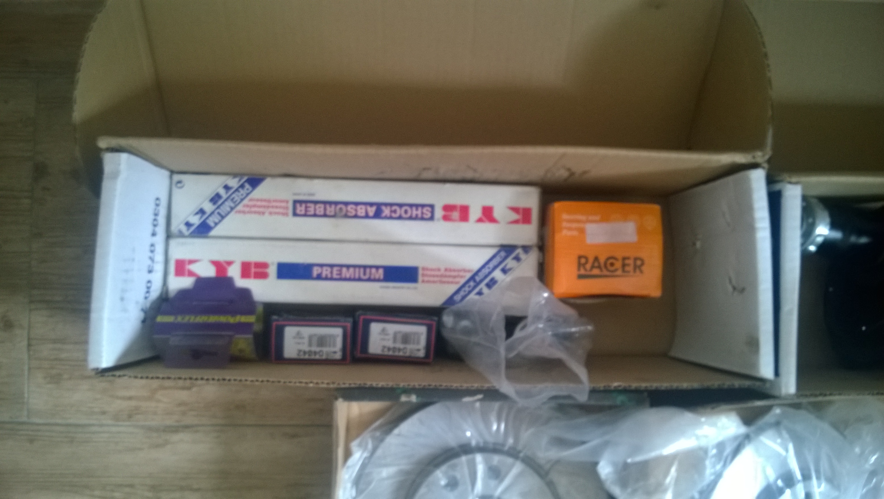

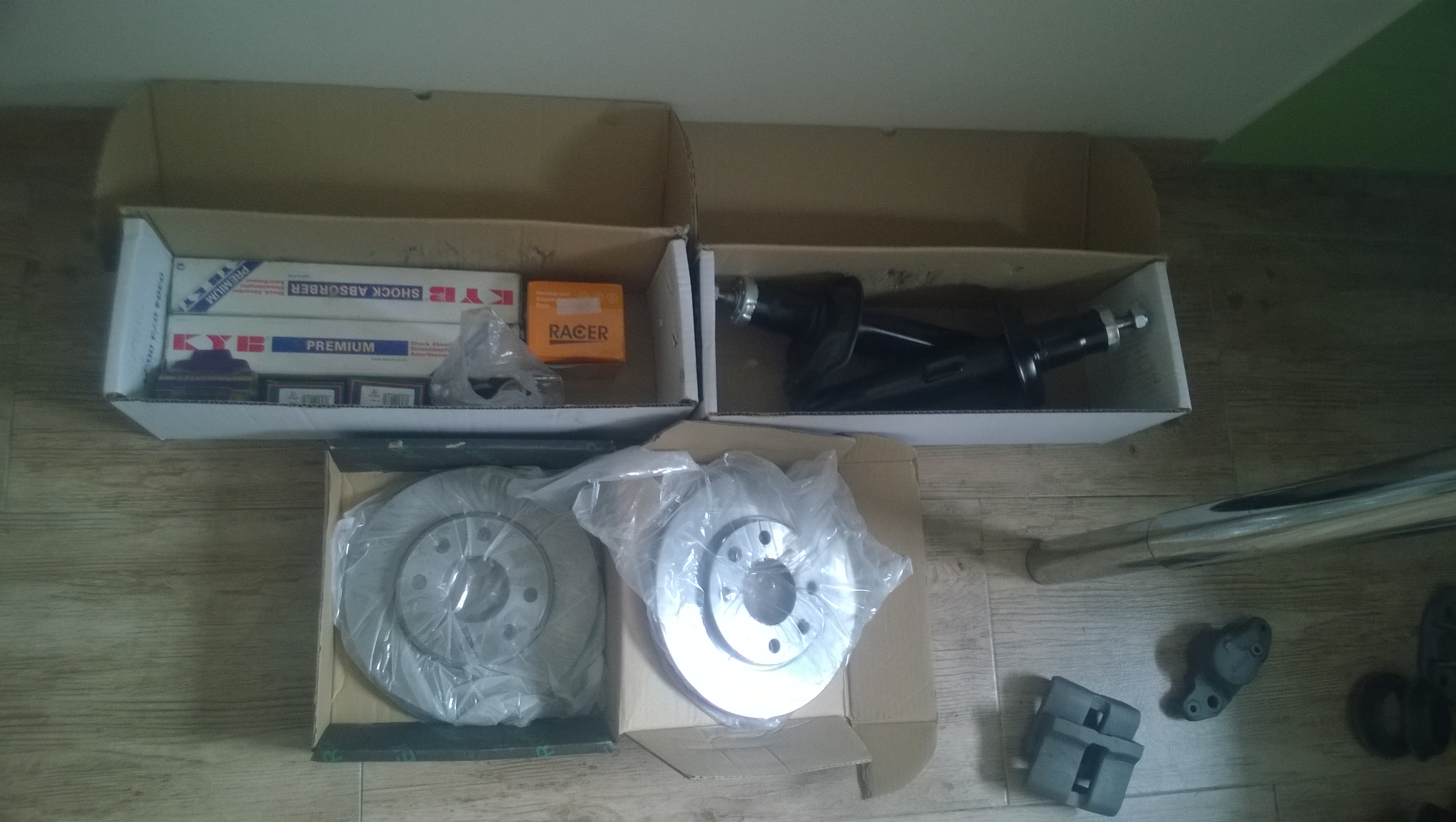

Aktualnie auto od miesiąca stoi na kołkach, rozebrane do cna i czeka na części i mój czas. Jestem w fazie kompletowania ostatnich części. Elementy zawieszenia takie jak sanki, wahacze, belka itp poszły do lakiernika proszkowego. Z nowych części będą amortyzatory kyb, łożyska, tuleje, przewody hamulcowe, tłoczki, szczęki, szerokie bębny, tarcze wentylowane, klocki, duża pompa hamulcowa i długo by jeszcze wymieniać....

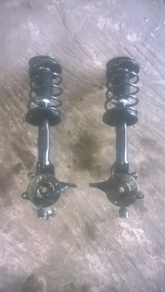

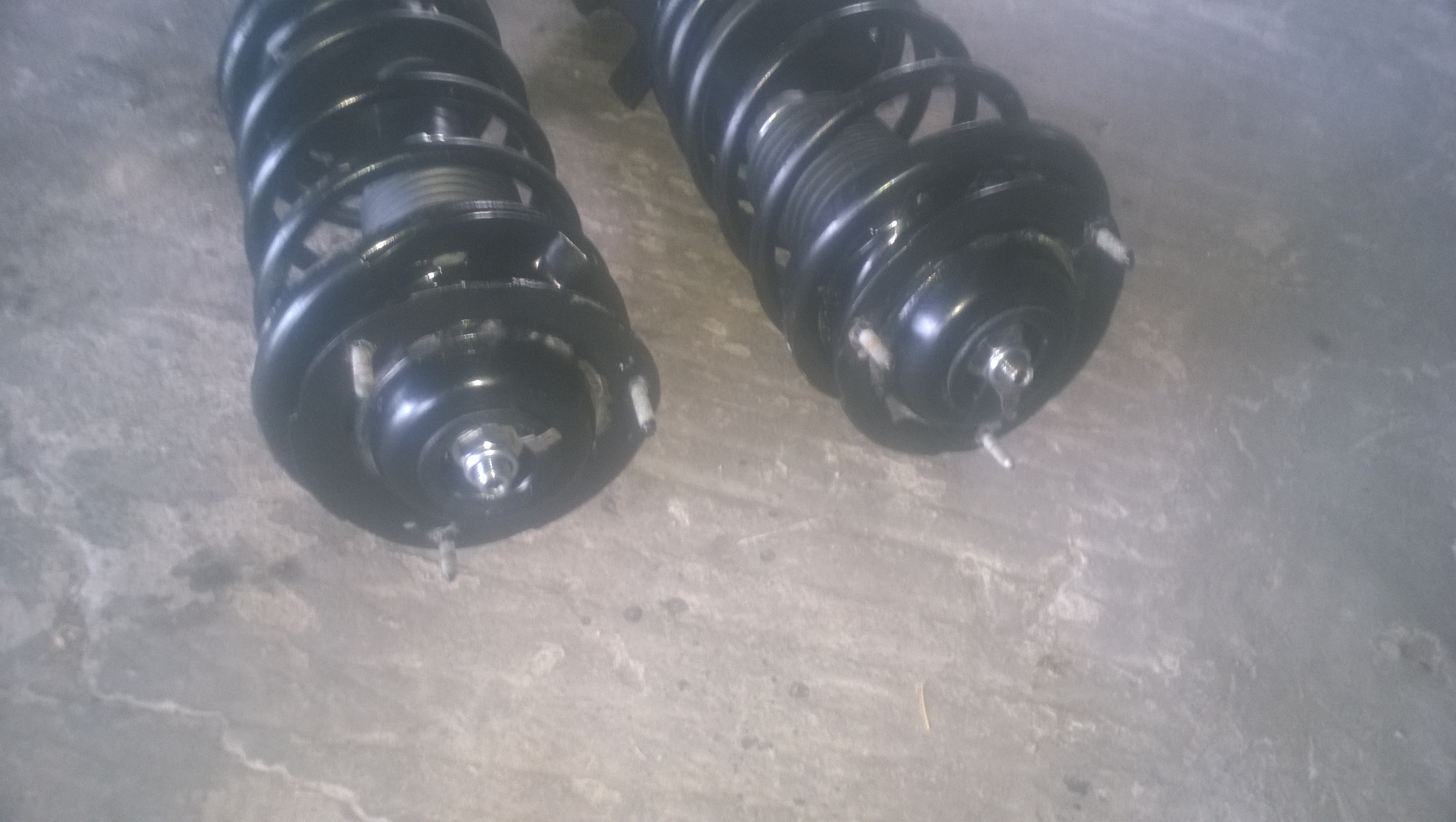

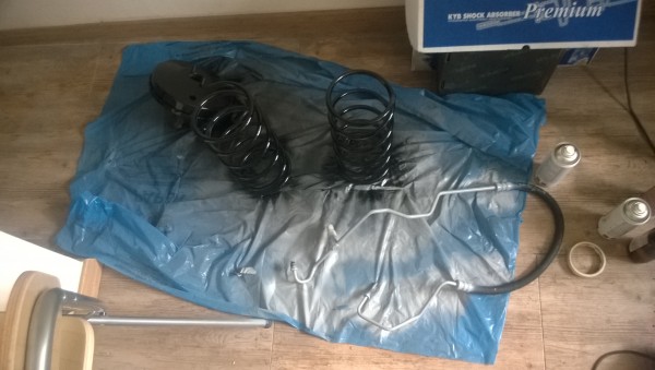

Mogę rozpocząć zdawanie fotorelacji, mimo że do końca prac jeszcze daleko.

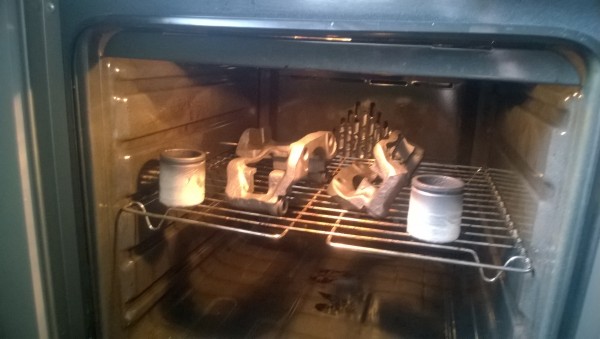

A tu serwo i sprężyny po końcowym lakierowaniu, przewody od wspomagania też zabezpieczyłem świeżym lakierem.
Do kompletu odświeżyłem serwo z GTI.
Wyszły zacnie.
Wyszły zacnie.

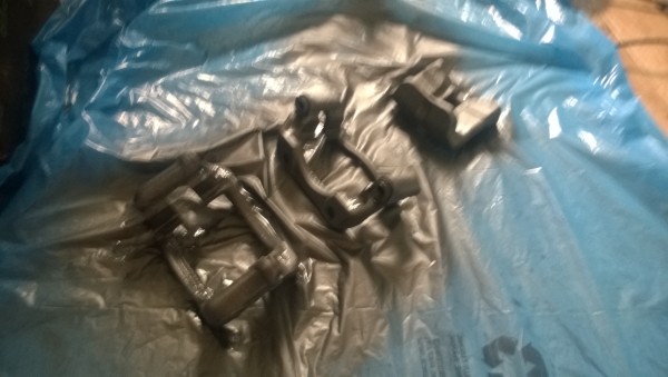

Lakier wypalałem w piekarniku.

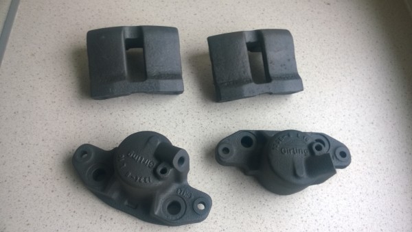

Odświeżanie zacisków.
Ostatnio zmieniony 02 wrz wt, 2014 10:57 am przez bhejduk, łącznie zmieniany 1 raz.

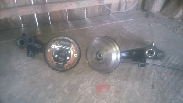

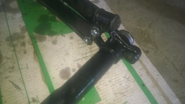

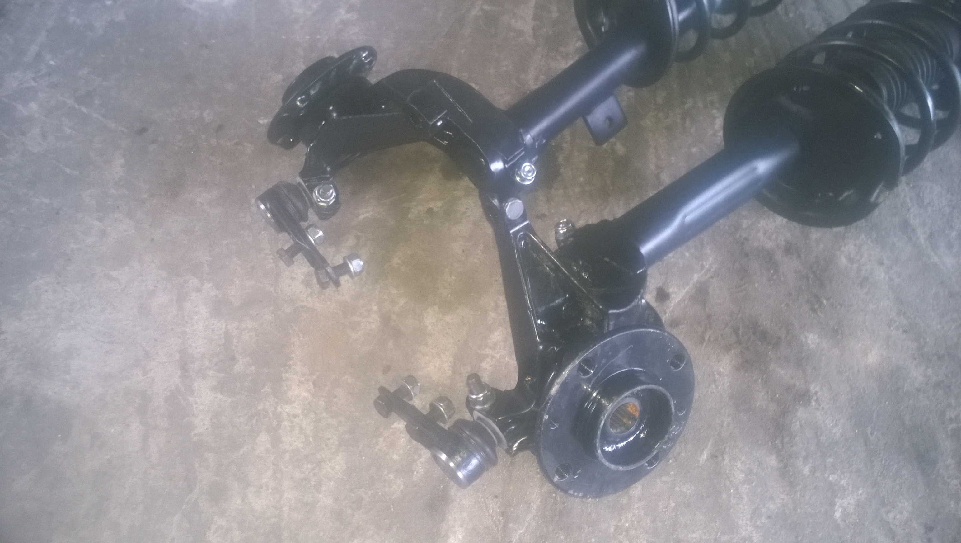

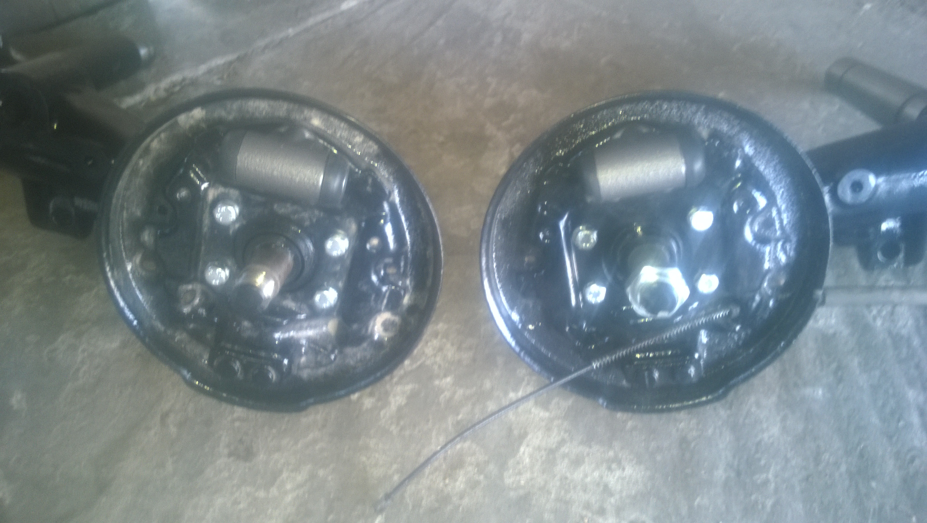

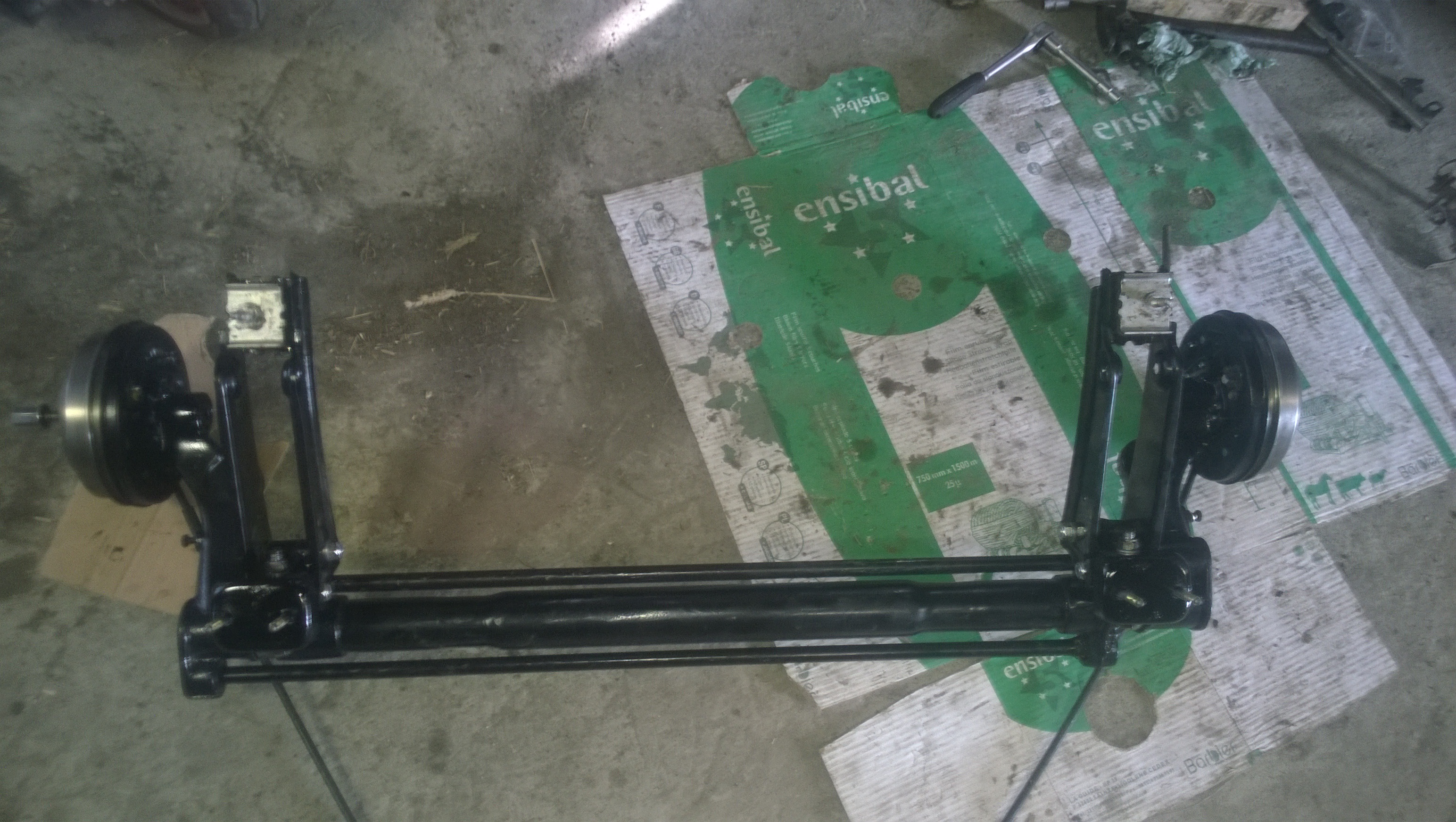

A tu dalszy ciąg prac.
Wszystko nówka
Wszystko nówka
Wszystko malowane proszkowo i składane na nowych częściach.

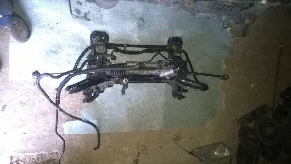

Sanki GTI, wspomaganie z 306, nowe drążki i końcówki z 205.

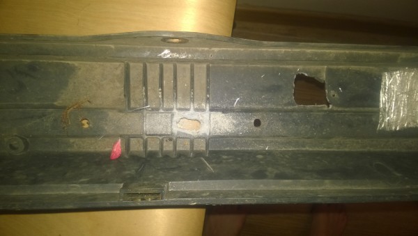

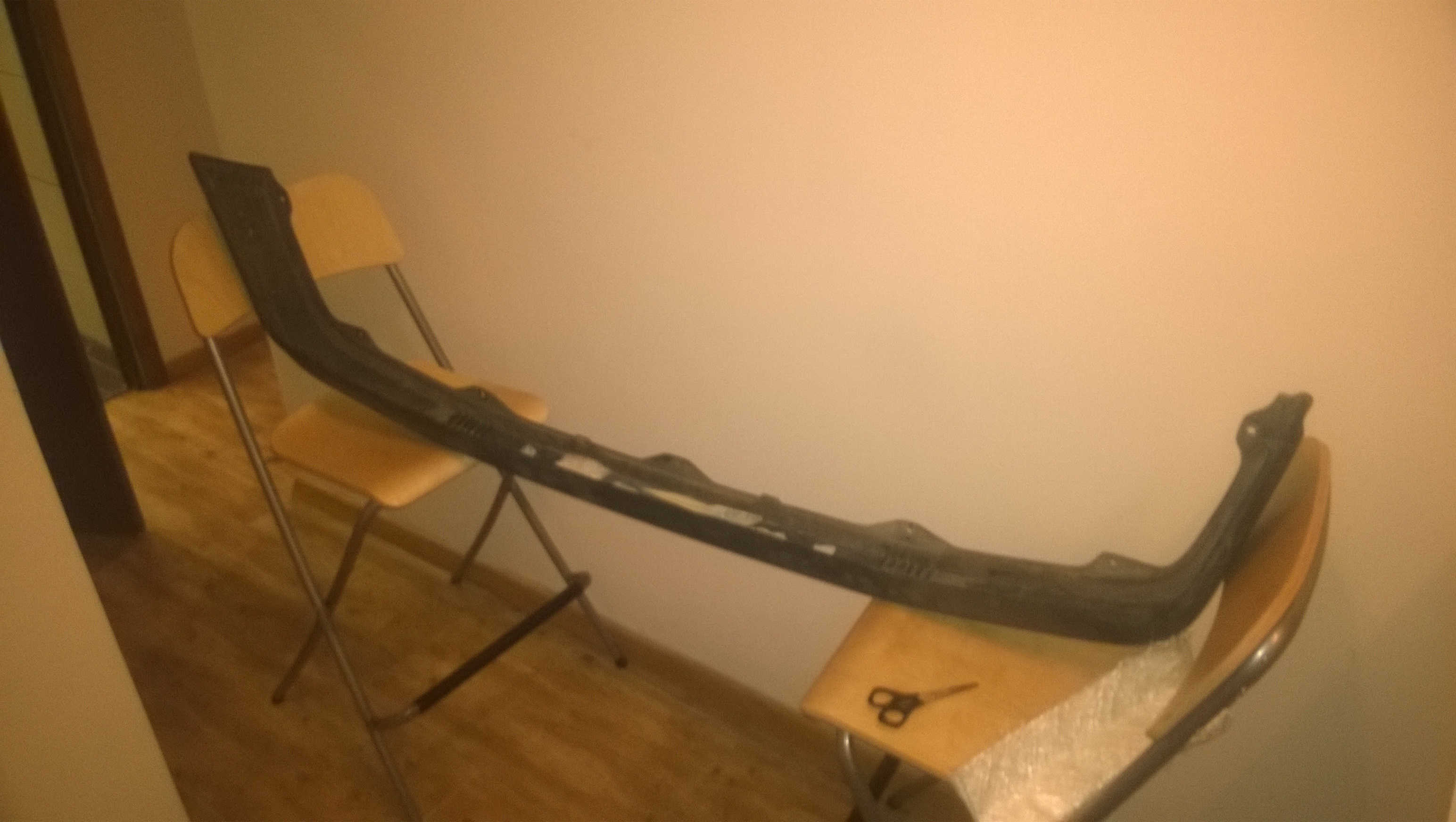

Aktualnie denerwuję żonę robiąc zderzak w kuchni.
Poszerzam podfrezowanie na tablicę.
