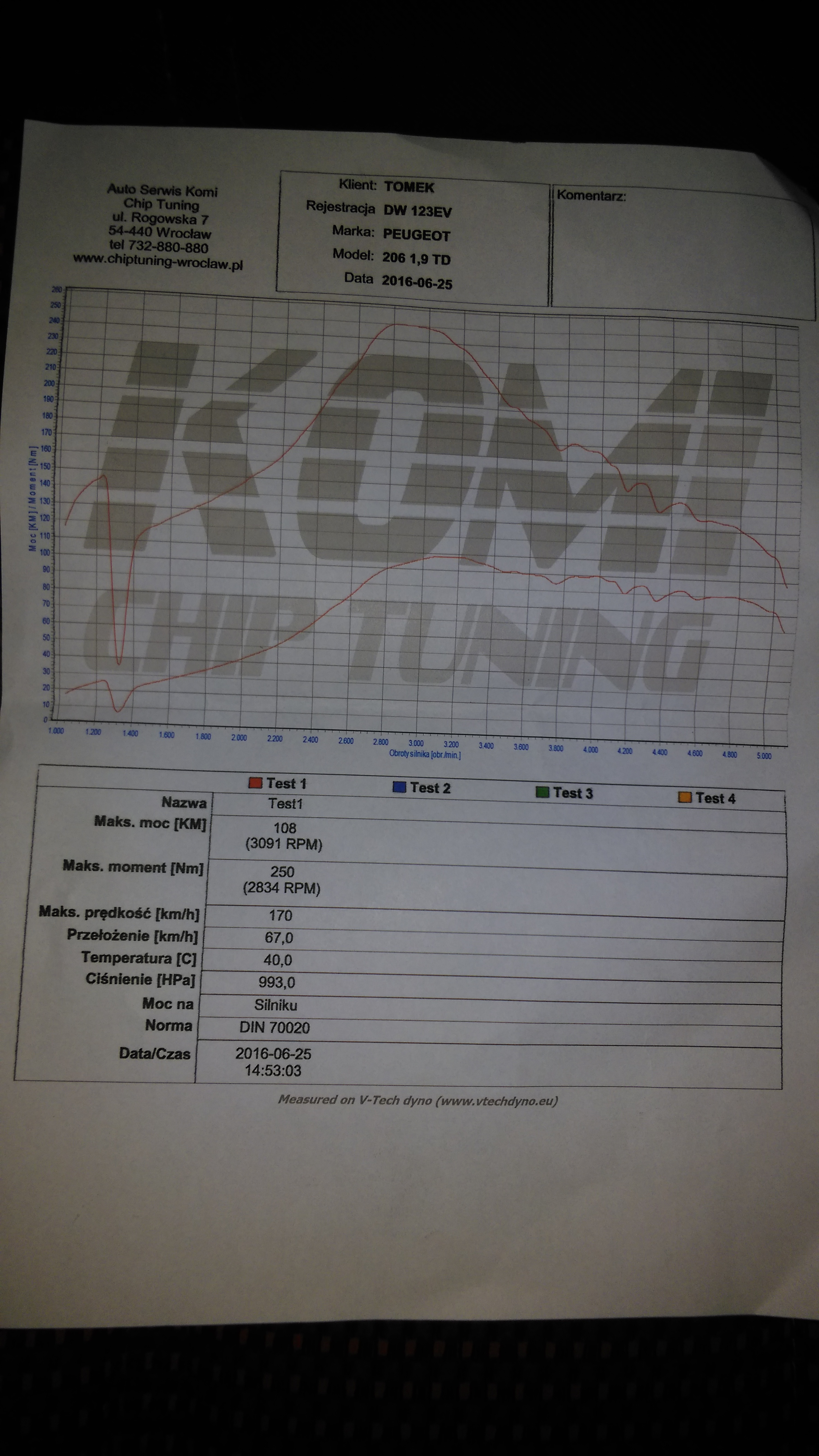

Udało się ostatnio wjechać na hamownię.
Oto efekty: https://www.youtube.com/watch?v=Ly_wW52ov1M
108 koni i 250 Nm momentu, to moim zdaniem niezły wynik jak na modyfikacje, które wykonałem i mimo, że spodziewałem się nieco większej mocy, to i tak jestem bardzo zadowolony z rezultatu.

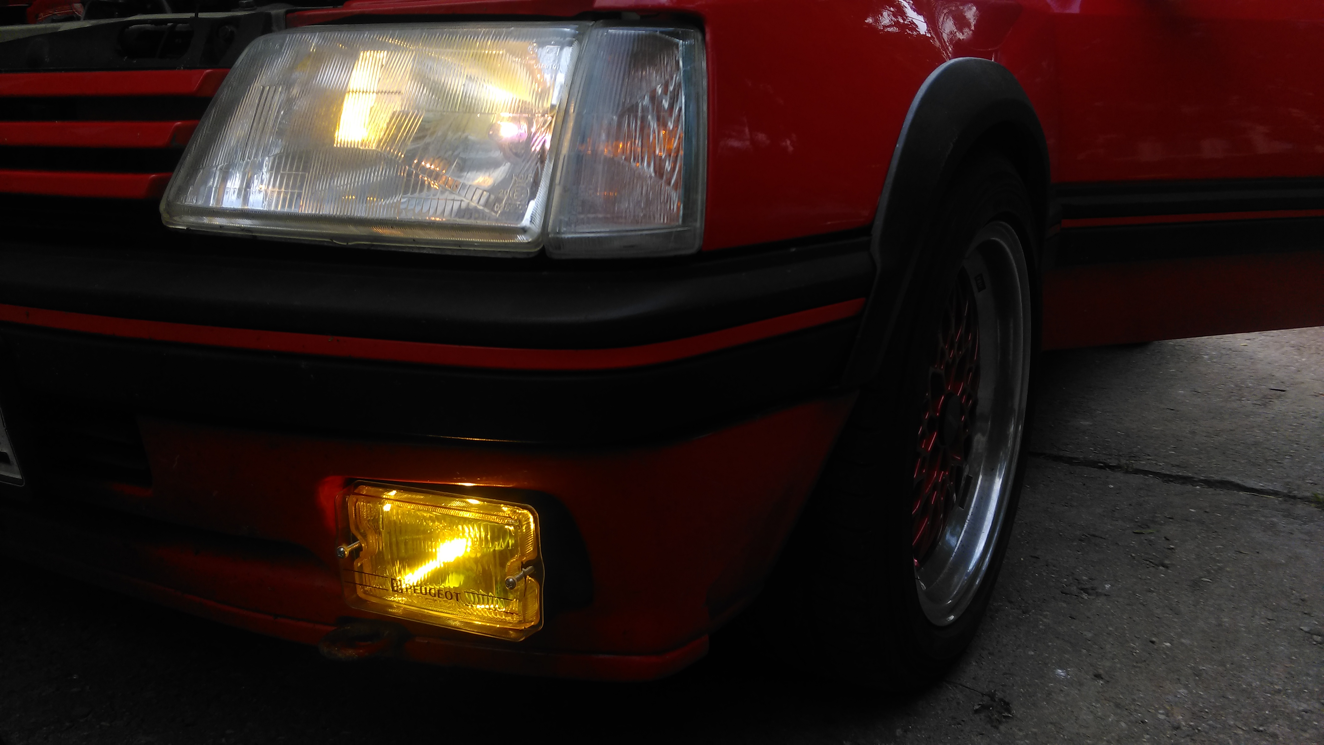

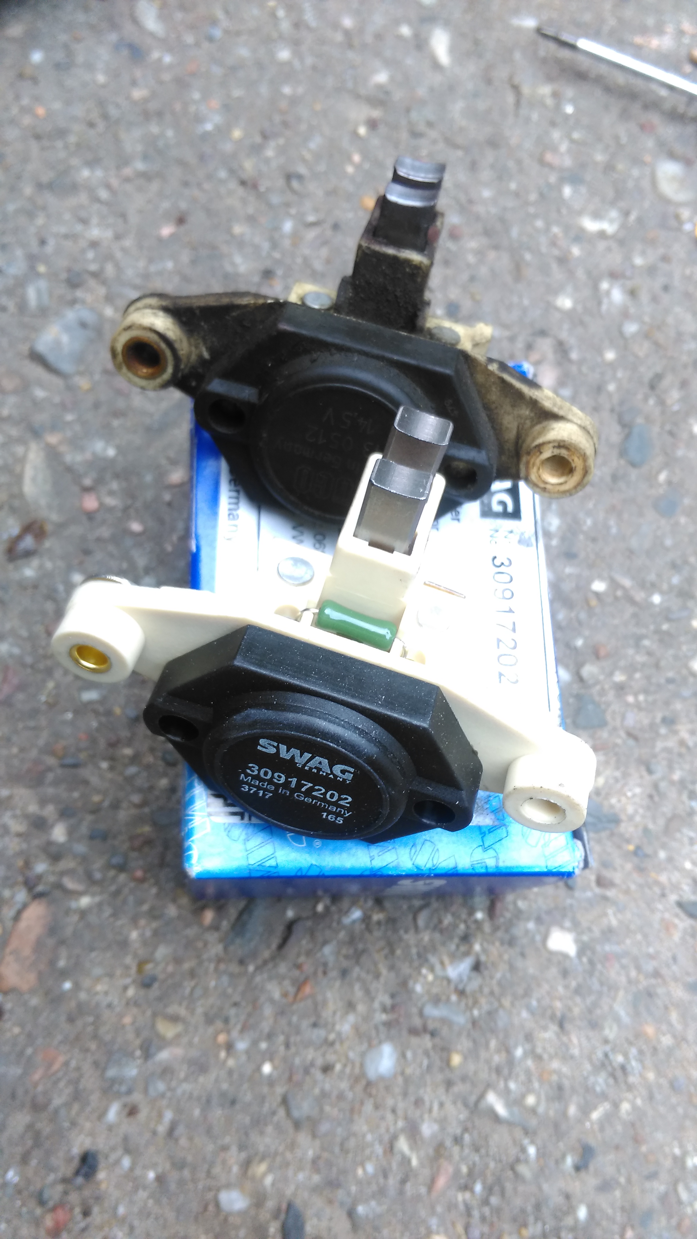

Dzisiaj wymieniony został regulator napięcia, na nowy. Stary płatał figle i przygasały mi światła i kontrolki na desce rozdzielczej. Zająłem się też szpetnymi Siemami w dokładce. Denji + osłonki szkieł robią robotę
Plany na więcej są, zobaczymy co z tego wyjdzie.

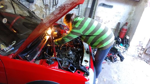

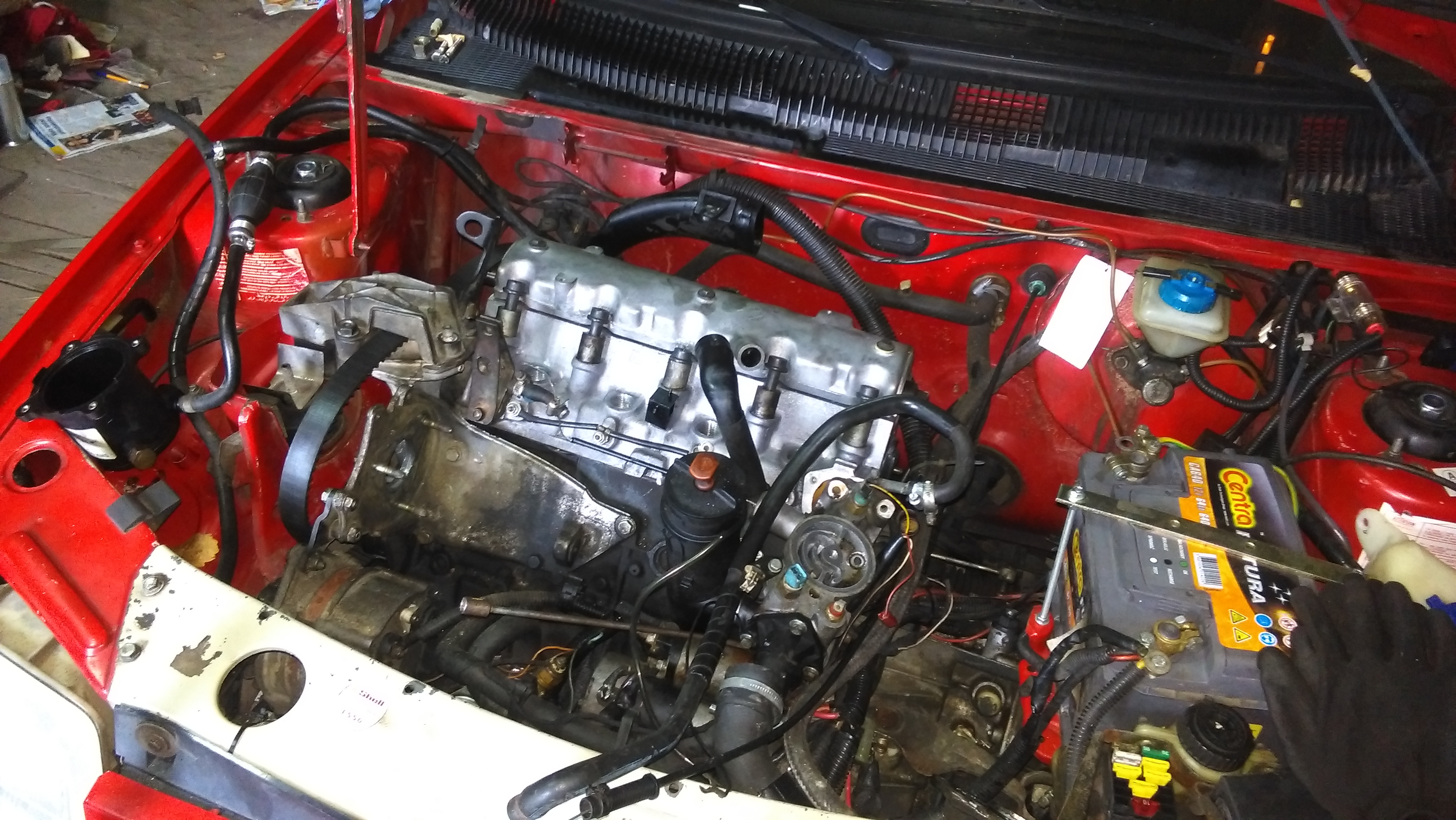

Po powrocie z wyjazdu do Grecji na którym awarii uległa uszczelka pod głowicą (spaliny szły w układ chłodzenia, wróciłem na takiej usterce z Peloponezu do Polski bez większych kłopotów
  ) zabrałem się za remont. Po zdemontowaniu okazało się, że moja głowica jest popękana więc trzeba było zakupić inną. Głowica po regeneracji oraz nowy zbiornik płynu chłodzenia trafiły na auto. Pod głowicę zamontowana została metalowa uszczelka wzmocniona, by zapobiec już takim sytuacjom.
Na tym zdjęciu Aśka odkręca szpilki głowicy

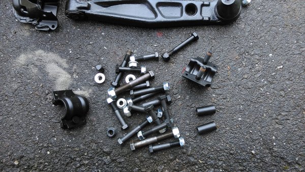

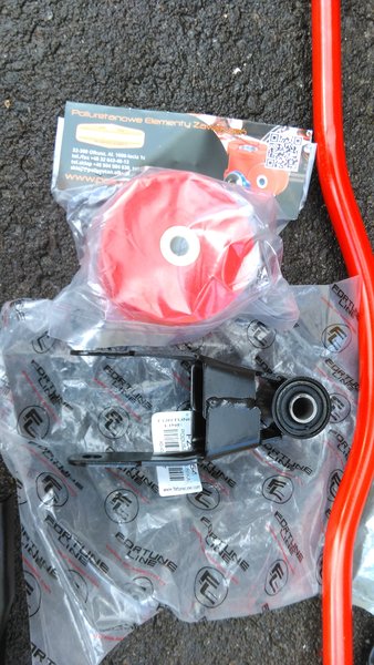

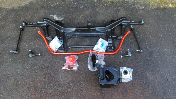

Przed wyjazdem na Tripa 2017, auto zostało zaopatrzone w nowe zawieszenie przednie. Nowe wahacze GTI, tuleje stabilizatora, łączniki stabilizatora, końcówki drążków.Wypiaskowana i pomalowana proszkowo półka akumulatora i nowe poduchy silnika i skrzyni.

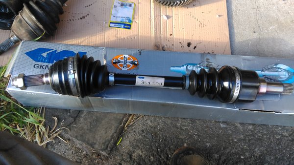

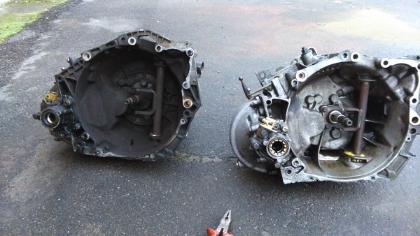

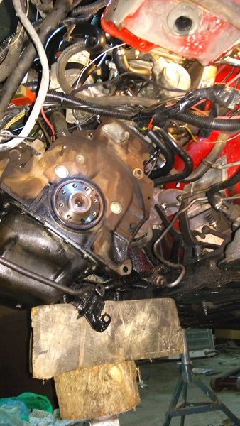

Oprócz tego założona została skrzynia biegów z wolnossącego diesla z przełożonym 5 biegiem z 306td, oraz wymieniony uszczelniacz na wale korbowym, do tego wjechało nowe sprzegło Valeo oraz Ory półoś lewa zakupiona w Grecji
 Historię tej półosi niektórzy powinni pamiętać

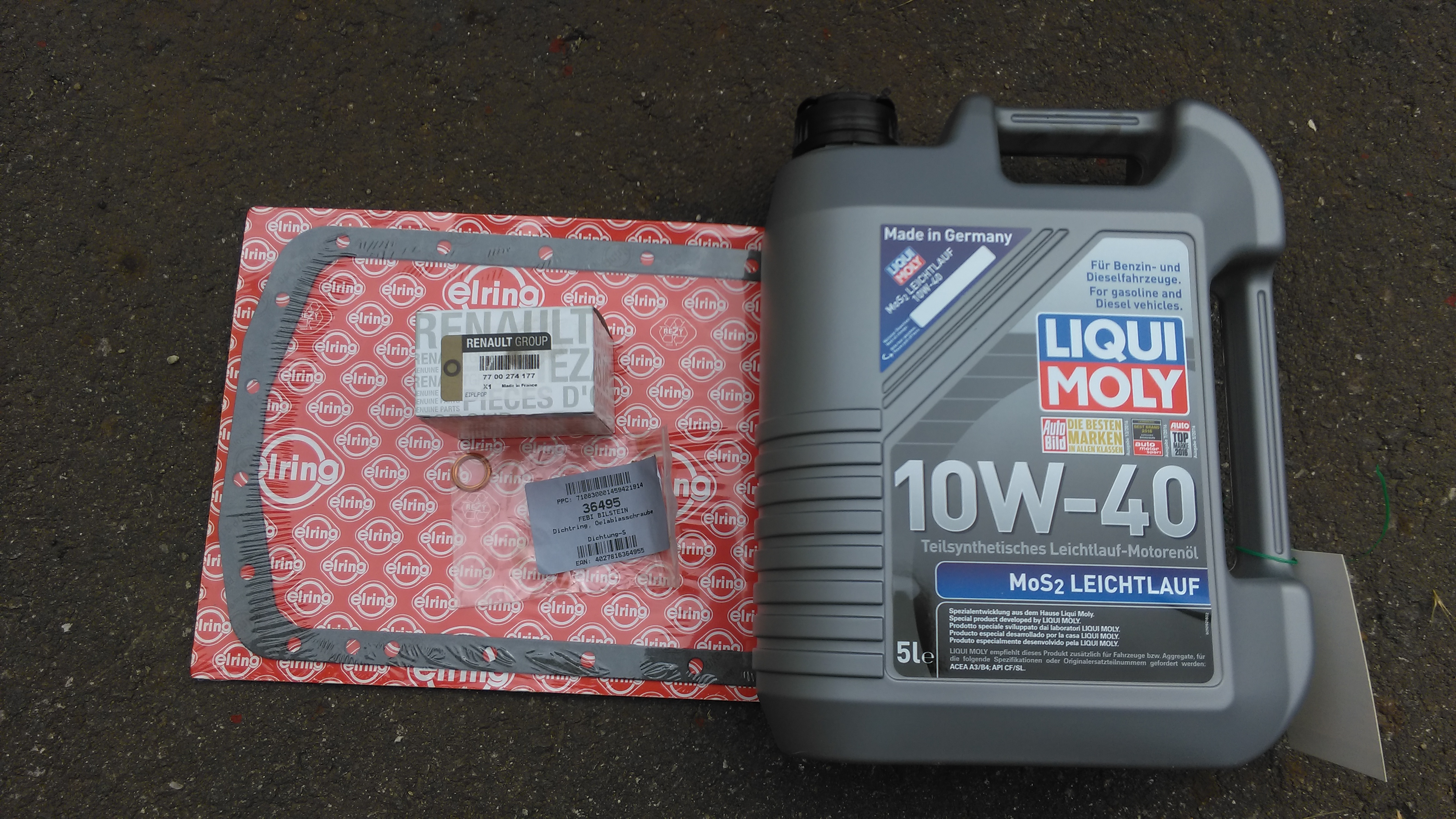

I kosmetyczne zabiegi w postaci wymiany uszczelki pod pokrywą zaworów oraz miski olejowej. Oczywiście nowy olej.

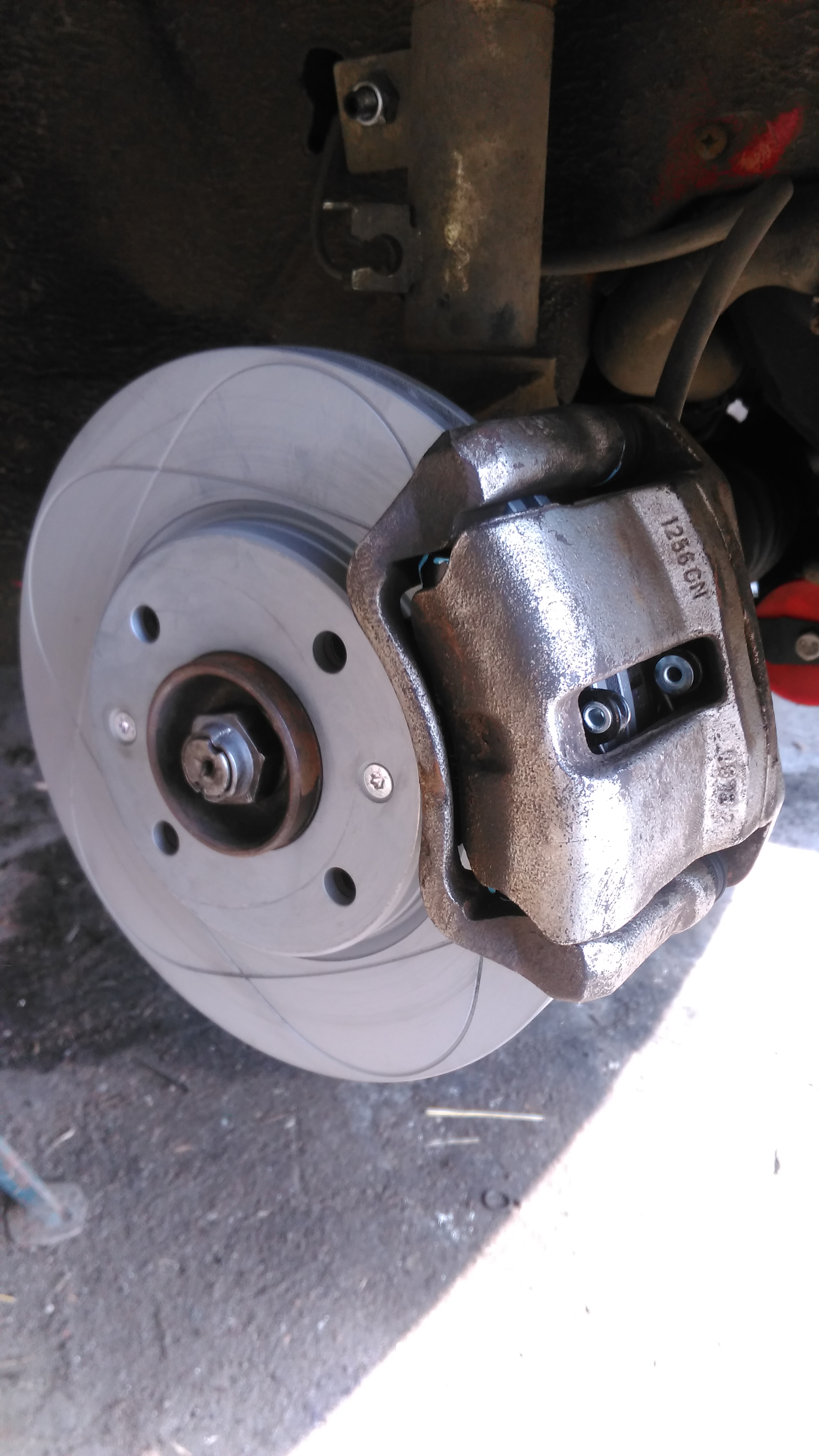

W bębny wjechały nowe szczęki hamulcowe oraz tłoczki, a na przód przewidziane zaciski z GTI wraz z klockami Ferodo DS2500 oraz tarczami nacinanymi ATE PowerDisc. Układ Zalany płynem o wyższej temperaturze wrzenia Motul Racing RF660. Wszystkie te zmiany pozwoliły na szybszą jazdę po pięknych krętych włoskich drogach

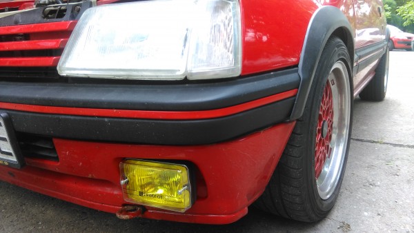

Załatwiłem od kumpla używany zderzak tylny z CTI
Wymagał odświeżenia, ale i tak ma mniej wad niż stary.
Dysponując pakietem spinek do poszerzeń, zestawem śrub montażowych zderzaka oraz nowymi spinkami listewek ozdobnych, postanowiłem je nieco odpicować oraz podmienić zderzak.
Zaraz po zakupie spinek zauważyłem, że dolne mocowania listew różnią się nieco od tych montowanych fabrycznie. Ale muszę przyznać, że te nowe są dużo lepsze. Mocniej dociskają poszerzenie do karoserii.
Zresztą, każdy kto zakupił ten zestaw będzie miał dużo frajdy przy montażu. Przypomina to składanie klocków lego
Tutaj zamontowane nowe kołeczki i zaczepy: Wszystko szło pięknie, aż do momentu w, którym zrezygnowałem z montażu nowego, lewego sierpa obawiając się o to, że zostanie zniszczony przez mocno wystające koło. No cóż w sobotę planuje wymianę belki więc z tym jednym sierpem się wstrzymuje. Natomiast jutro dalszy ciąg zabawy z przednimi sierpami i listwami na drzwiach.
