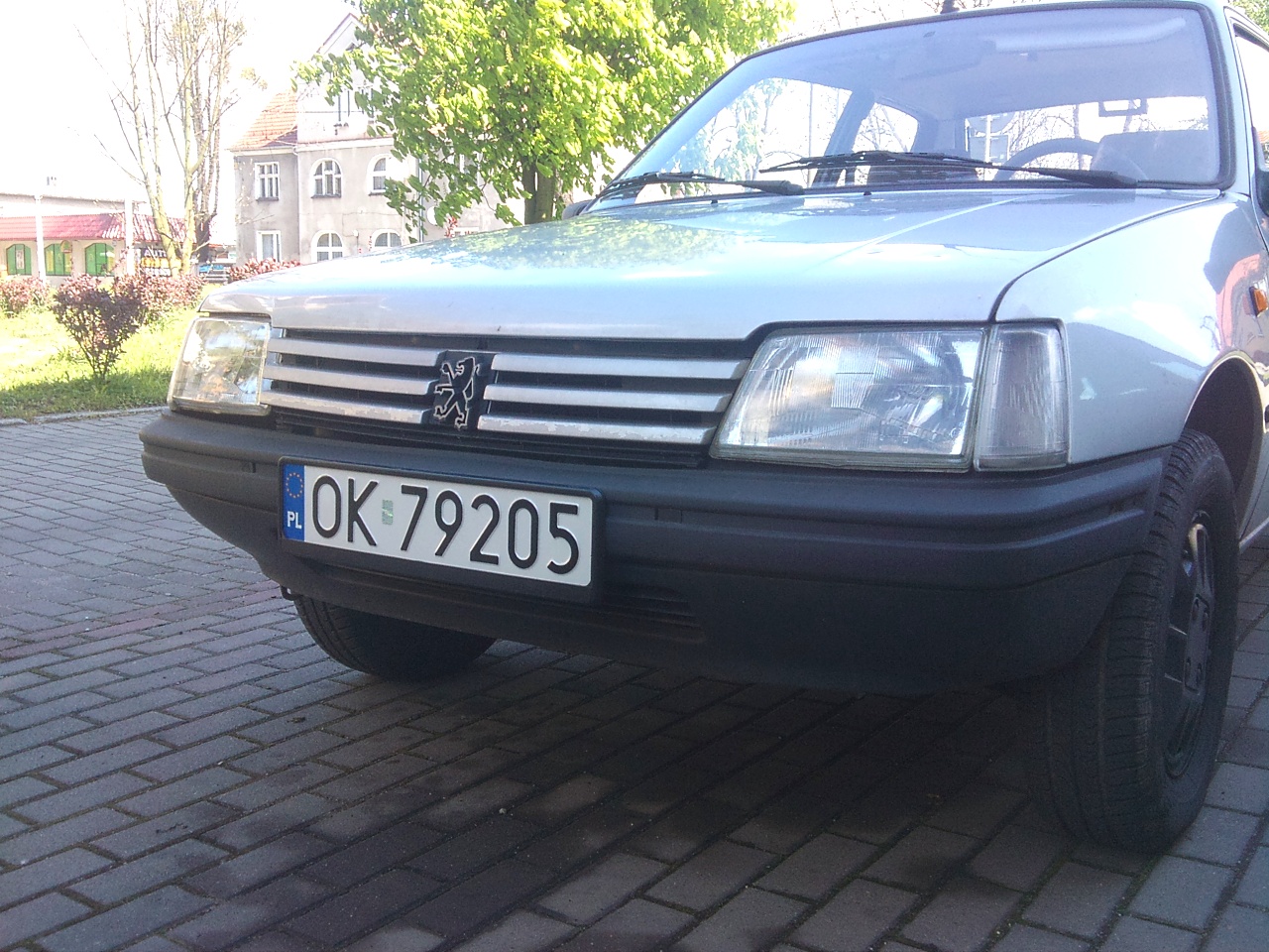

Dziś Pug w końcu dostał nowe tablice... udało się dorwać magiczny numer, choć mało brakowało a przez pomyłkę by mi zaklepali "206" Do tego jeszcze dwa ostatnie zdjęcia sprzed przerejestrowania
