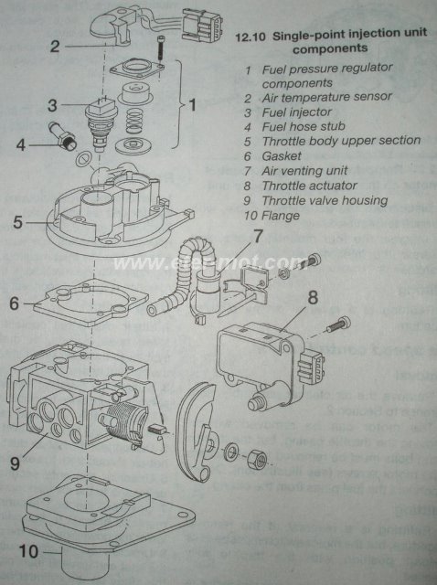

1,4 forever
Wyświetliło mi kod 13 - czujnik temperatury powietrza zasysanego?
Gdzie go znajdę?
i 14 czujnik temperatury silnika
Gdzie go znajdę?

kylo_k2 pisze:Wyświetliło mi kod 13 - czujnik temperatury powietrza zasysanego?
Gdzie go znajdę?
