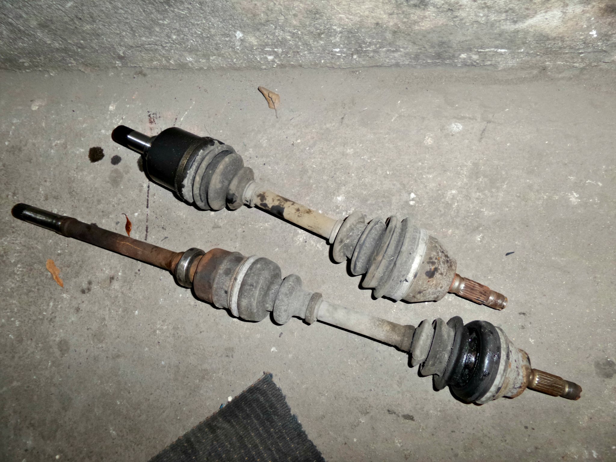

Moja prawa półoś zbliża się do kresu swoich dni. Obdzwoniłem lokalne hurtownie i na stanie mają tylko dwie marki: GSP i Kamoka.
Macie jakieś doświadczenia z tymi firmami? Którą z nich wybrać?
Re: 205 Lodołamacz
Wrzucałem ostatnio do ogłoszeń z netu dwie półosie do 1.6 GTi (teoretycznie pasują do diesla). Obydwie firmowe (chyba lobro i EAI) i po 150zł/sztuka
Re: 205 Lodołamacz
Tak, wiem że pasują. Ale raczej wolę kupić stacjonarnie w razie ewentualnej reklamacji. Te od Ciebie z przesyłką wyjdą mi drożej, bo Kamokę mam za 158 a GSP za 178.grzesiek309 pisze:Wrzucałem ostatnio do ogłoszeń z netu dwie półosie do 1.6 GTi (teoretycznie pasują do diesla). Obydwie firmowe (chyba lobro i EAI) i po 150zł/sztuka

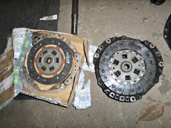

Sprzęgło kupiłem już jakiś czas temu, bo chyba ze dwa lata jeździłem na końcówce starego. Na szczęście udało się dostać oryginalne Valeo do XUD7. Pasowało idealnie i godnie zastąpiło wysłużonego LUK-a. Tutaj ukłony dla DJ Prezesa za uszczuplenie działkowych zapasów.

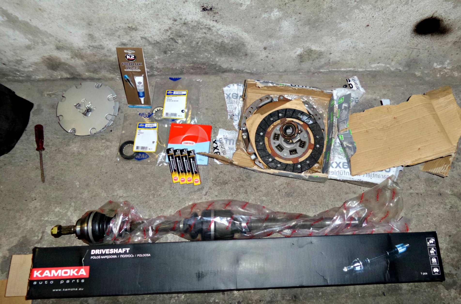

Jak widać na fotce, kupiłem jednak półoś Kamoka. Była dostępna od ręki i w dobrej cenie, więc wziąłem taką. Miejmy nadzieję, że się spisze. Dodatkowe graty to uszczelniacze półosi i uszczelniacz wału. Dostępne od ręki w każdej hurtowni, czy sklepie. Śmieszna ciekawostka - na uszczelniaczu wału dostrzegłem duży napis "TOYOTA" Po skompletowaniu gratów pozostało już tylko zabrać się do sztorcowania. Spodziewaliśmy się z Józkiem, że zajmie nam to całą niedzielę, tymczasem robota zajęła niecałe 3 godziny.
Jako, że ten temat służy mi jako dziennik napraw, dodam, że powyższe naprawy miały miejsce przy przebiegu 268 720 km.
Żeby nie było za kolorowo, po złożeniu wszystkiego do kupy okazało się, że złowrogi odgłos nie dał za wygraną. Winne okazało się łożysko prawego koła, które wymieniałem w lipcu 2013. Cóż, trzeba będzie wymienić je ponownie.

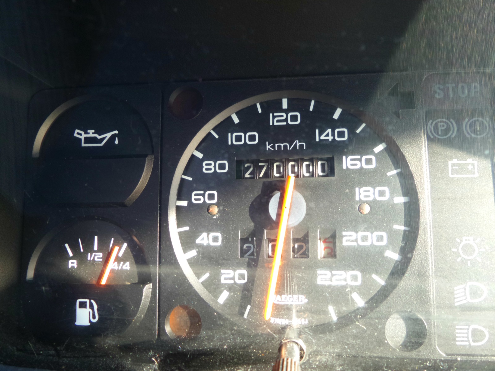

Natomiast podczas weekendowej wycieczki w Beskidy przekroczyłem barierę 270 000 km.

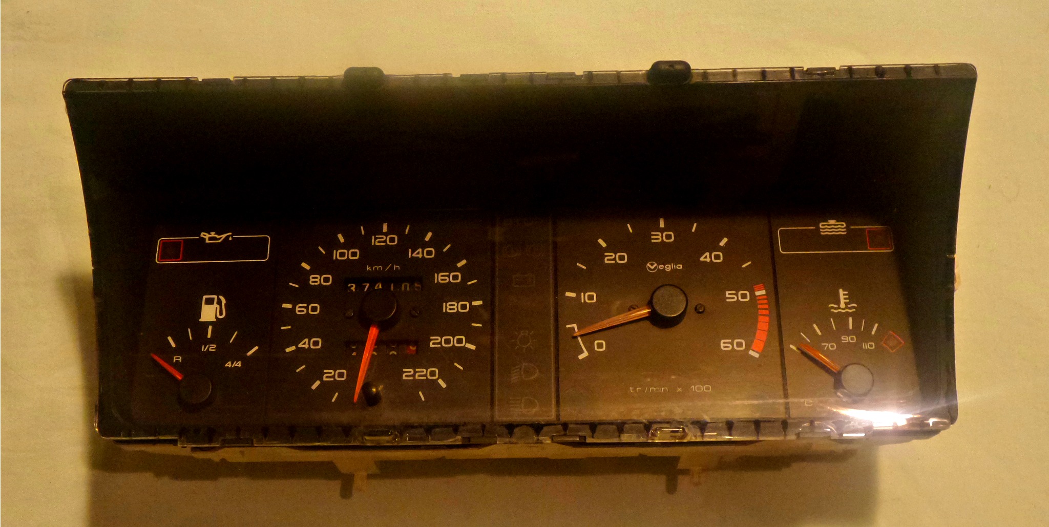

Dziś nieoczekiwanie przebieg wzrósł mi o 104 tysiącePluto pisze:Powoli gonie Cię benzynowym silnikiem, 258 000km w tym miesiącu jeszcze strzelę
Nie przyszła góra do Mahometa, to Mahomet przyszedł do góry

Z końcu zegary podświetlane od tyłu
Re: 205 Lodołamacz
łojej.. tożto będzie XXXRD
Re: 205 Lodołamacz
No nie wierzę, no po prostu nie wierzę
Raf, zwolennik zachowywania wersji bieda w ubóstwie, robi z diesla GTI
Re: 205 Lodołamacz
Samo wstawienie zegarów " bogatych" było szokiem
