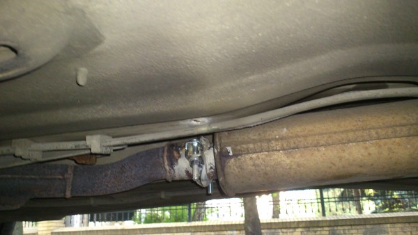

Sęk w tym, że zawadziłem o nierówność w jezdni i poszło... Musiało to być nieźle napięte. Teraz te dwie części wydechu nie chcą się do siebie zbliżyć. Pamiętam, że z założeniem tylnego tłumika był problem, bo rura nie sięgała.
Trzeba będzie naprawić.

Dzisiaj po pracy postanowiłem w końcu doprowadzić auto do porządku. Zawiozłem je więc do warsztatu.
"Słuchaj, kupa roboty. Wszystkie terminy zajęte. Zostaw je nam to w wolnej chwili zrobimy." No trudno, zostawiłem.
Korzystając z ładnej pogody do domu wróciłem piechotą, a po drodze postanowiłem przez chwilę posiedzieć nad Wisłą. Zjadłem obiad i w zasadzie miałem udać się na drzemkę poobiednią, ale zadzwonił telefon. Auto gotowe.
Na miejscu krótka rozmowa o 205 w okolicy... podobno jakieś srebrne cabrio jest do sprzedania.
Miło było, ale rozeszliśmy się szybko, bo już po godzinach, a roboty mieli jeszcze dużo.
Po powrocie do domu El Charro zajął miejsce w doborowym towarzystwie. Na koniec szybki rzut oka na naprawiony fragment wydechu. Nie jest źle, na razie będzie się trzymać.

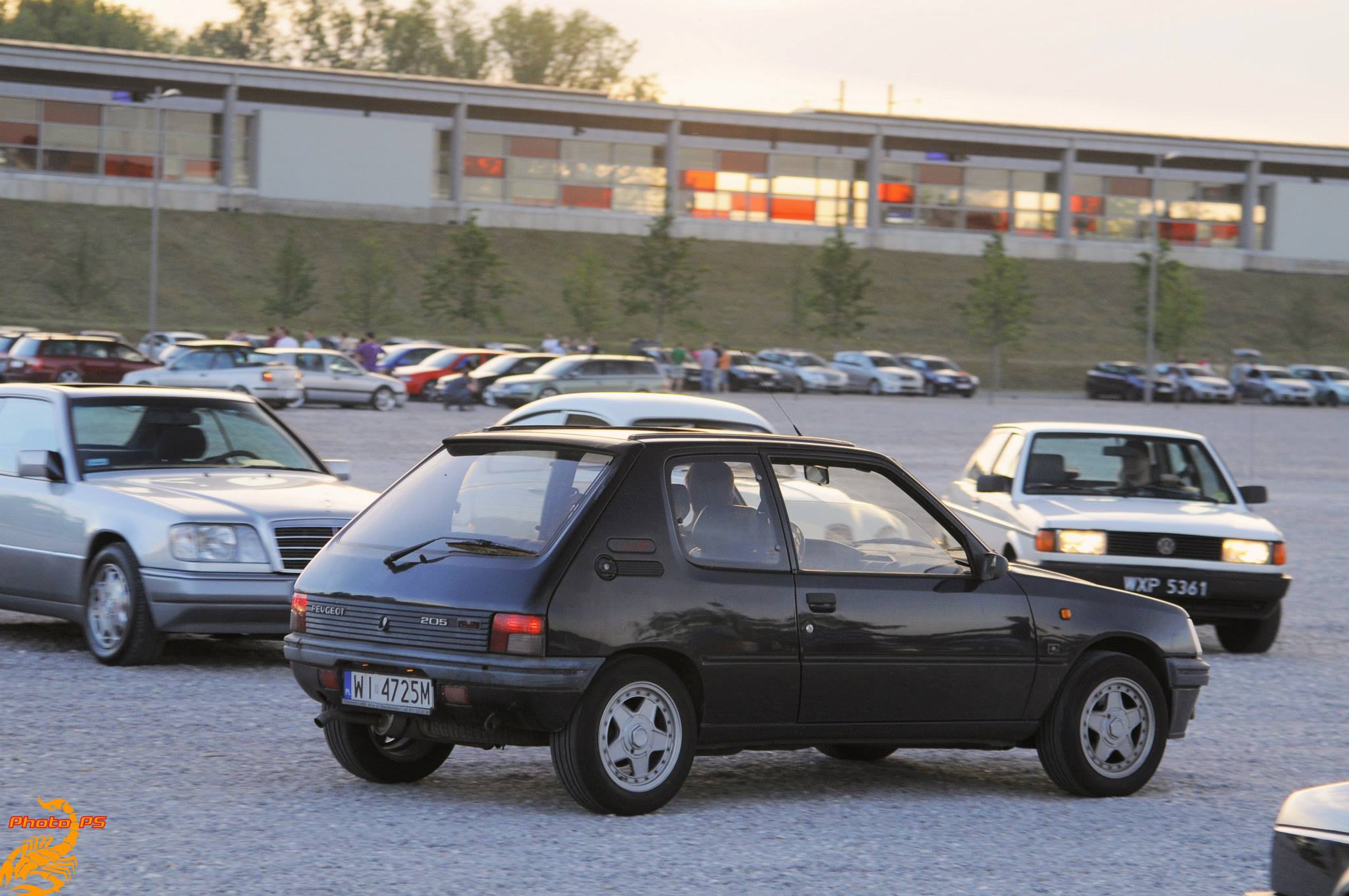

Na ostatnim YTW pod stadionem moje El Charro załapało się na fajną fotkę. Jak niektórzy wiedzą, 14 czerwca wieczorem ktoś obił mi trochę samochód.
Choć zdjęcie jest do bani to wygląda to mniej-więcej tak: 19 czerwca

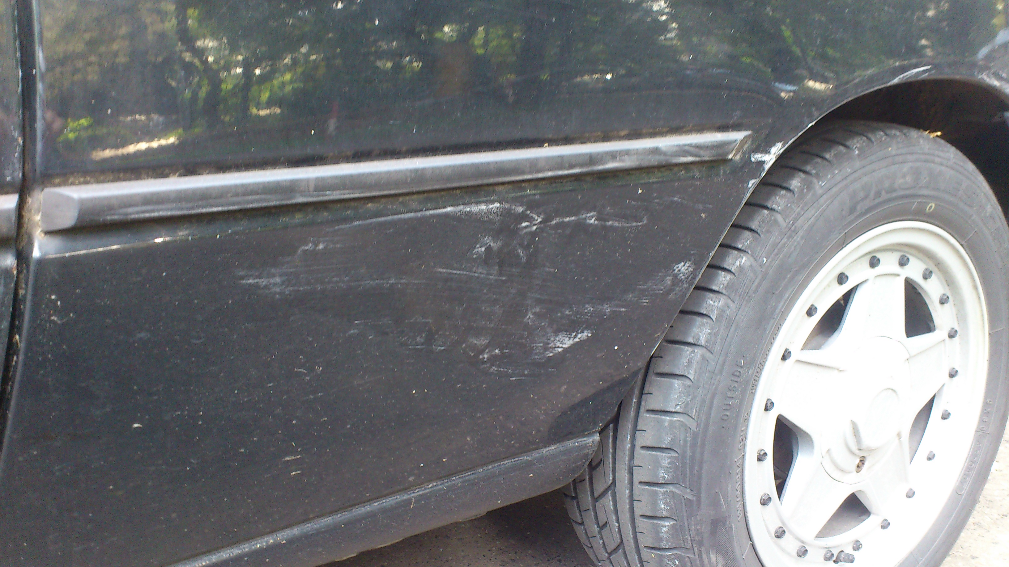

Szczęście w nieszczęściu jest takie, że uszkodzenia nie są duże. Na dodatek wczoraj pojawiła się karteczka z numerem rejestracyjnym samochodu, który przyatakował mój błotnik.
Byłem dzisiaj zgłosić to na Policji. Po przedstawieniu sprawy dowiedziałem się, że niestety nie ma kto dzisiaj przyjąć zgłoszenia. Już miałem iść, a Policjant rzucił jeszcze pytanie, które zapoczątkowało dłuższą rozmowę.

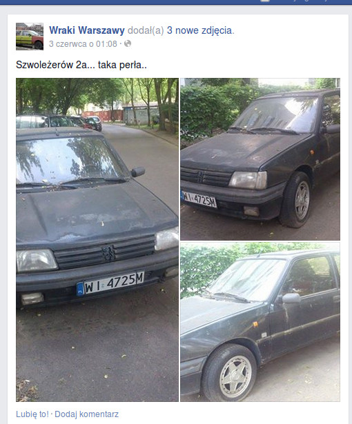

Od ostatniego wpisu nic specjalnego się nie działo i temat umarł. Zadziwiające, że ostatnio dostałem kilka razy ofertę kupna El Charro - nie skorzystałem. Za to później ktoś pstryknął kilka brudnych fotek i wrzucił na facebookowe Wraki Warszawy.
Chyba muszę poświęcić mu więcej uwagi...
Re: Peugeot 205 El Charro
Na zdjeciach faktycznie wygląda jak kup teraz jedynytaki 900 pln
