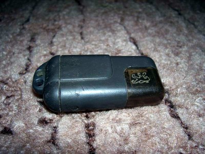

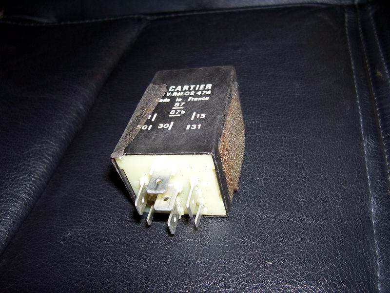

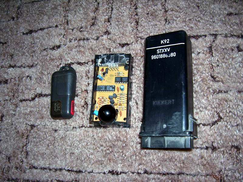

Dzięki uprzejmości Grześka 309 udało mi się skompletować centralny zamek do Gentry.
Jest oryginalny pilocik, centralka i jeszcze coś, czego jeszcze nie rozgryzłem, ale fajnie że Grzesiek to wysłał
Może się przydać specom, którzy dostaną zadanie reanimowania centralnego zamka na pilota w moim Gentry. W końcu to prawdziwy Król Lew wśród 205-tek i nie wypada go tak po plebejsku otwierać kluczykiem

To największe to główna centralka zamka. W 309 jest przymocowana do osłony komputera wtrysku.

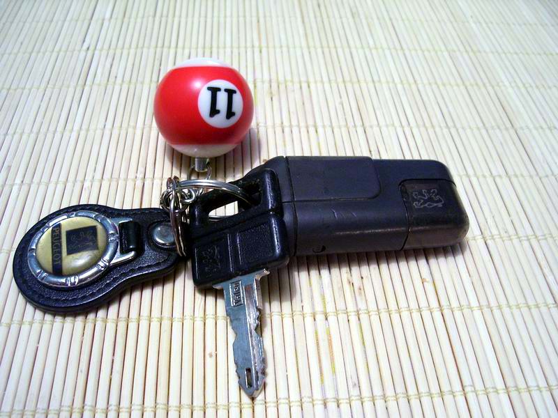

Grześku, jeszcze raz dzięki! Jestem najszczęśliwszym właścicielem Gentry na świecie... Po wizycie w magicznym warsztacie Józka (na zdjęciu poniżej) udało się wskrzesić centralny zamek uruchamiany z pilota!
Wystarczyło tylko podmienić tzw "oko saurona", czyli odbiornik na podczerwień i pilot po prostu zaczął działać. Niesamowite, ile frajdy potrafi dać taka mała rzecz.
W dodatku Gentry ma taki fajny bajer, że po otwarciu auta z pilota zapala się w środku lampka, zapraszając kierowcę na stanowisko dowodzenia
Wreszcie wszystko jest jak należy i nie brakuje żadnych gadżetów...

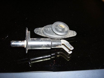

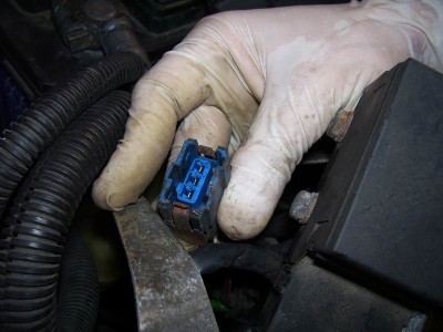

Przy okazji Józek zdiagnozował parę pierdół, które nie dawały mi spać po nocach, w związku z czym będę szukał paru rzeczy, a konkretniej:
- przekaźnika pompy paliwowej do Jetronica - czujnika temperatury chłodnicy - takiego: Tyle, że na wejście 3-pinowe, o takie: - przycisku odpowiedzialnego za załączanie się lampki w drzwiach lewych.

http://allegro.pl/ax-bx-c15-104-205-305 ... 51857.html tu masz nowy ory włącznik, może pasuje.

a w 205 Gentry montowane jest to pod osłoną kolumny kierownicygrzesiek309 pisze:To największe to główna centralka zamka. W 309 jest przymocowana do osłony komputera wtrysku.

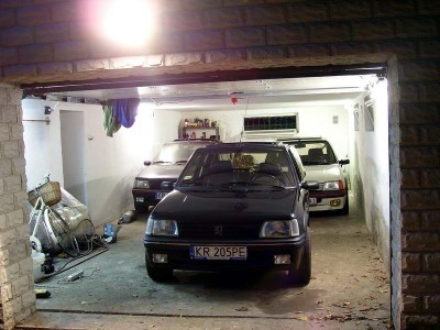

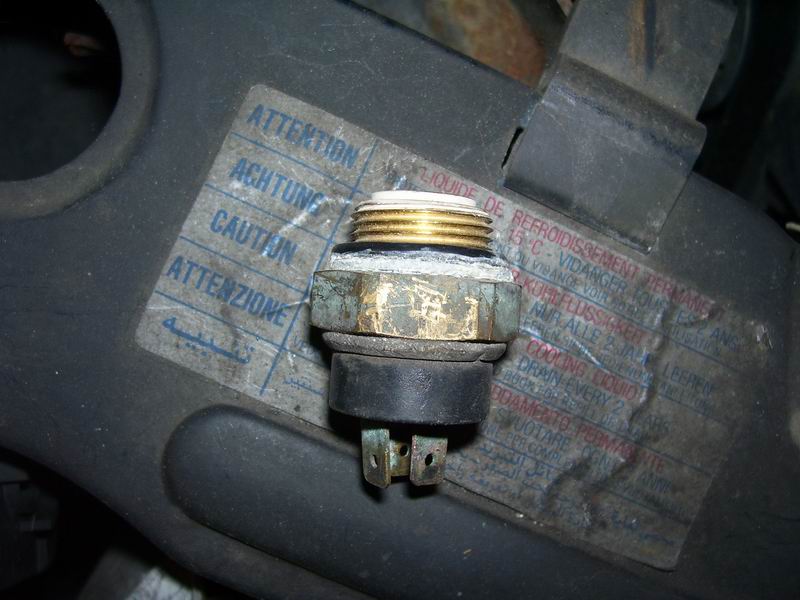

Dziś Gentry otrzymało nowy termowłącznik chłodnicy i nową krańcówkę. Dzięki temu udało się przywrócić szwankującą pracę I biegu wentylatora i zadbać o prawidłową pracę lampki wewątrz Puga (przycisk kosztował mnie 7 zł. teraz lampka zapala się po otwarciu drzwi, a gaśnie 15 sekund po zamknięciu auta - fajny bajer).
Ze względu na polowe warunki robót nie przeprowadziłem bogatej dokumentacji zdjęciowej. Cyknąłem pamiątkowa fotka na krawężniku i zdjęcie karteczki znalezionej podczas rozkręcania kokpitu Zapomniałbym dodać: prace musiały przebiegać przed garażem Józka, bo w garażu miejsce zajął nowy lokator. Kieleckie Gentry z włoskim gazem Zadowolonemu właścicielowi gratuluję zakupu. Czujni forumowicze zauważą, że w nowym krakowskim Gentry zaszły już dość poważne zmiany...

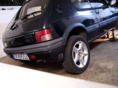

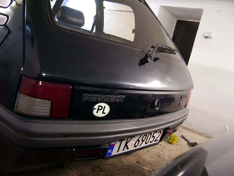

Wiem, że auto brudne, ale chciałem się tylko pochwalić nowymi nakładkami na progi z GTI
Mogą być?
Mogą być?
Re: Gentry 205 automatic
Fjanie wygląda ale czy pod tym nie bedzie ci sie zbieerał syf z ulicy i nie zacznie korodować próg??RafGentry pisze:Wiem, że auto brudne, ale chciałem się tylko pochwalić nowymi nakładkami na progi z GTI
Mogą być?
