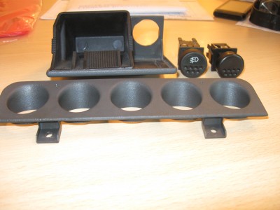

Dziś listonosz przyniósł mi dwie paczki z trzema rarytasami. Dziewicza popielniczka, rarytaśny włącznik i podziurawiony panel

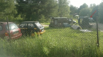

Wczorajsze miejsce zbodni, gdzie nastąpiło pobranie organów do transplantacji

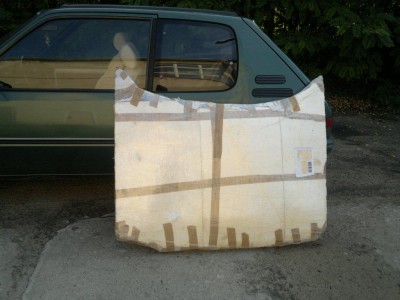

Kupiony niedawno zderzak poczeka do września na lakiernika..
Rarytasy pomontowane:
czas zapolować na morette

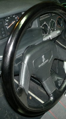

Od kierowania niszczy się kierownica..
U mnie regeneracji zażądała jej lewa strona (duże ubytki lakieru, pogłębiające się "dzioby").
Udało się znacznie poprawić wygląd skóry:

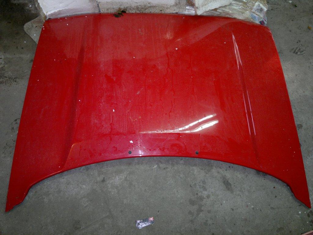

I jeszcze dziś z poczty odebrałem to:
Troszkę brudna, ale jest bliska ideału!
Korci mnie, żeby już ją założyć.. tak dla sprawdzenia, czy czerwony kolor doda mi prrrędkośśśściii...

Możesz powiedzieć co zrobiłeś z tą kierownicą?
Maska w sam raz pod kolor pasów

Aceton+ papier pińcet+ płynna skóra+ papier pińcet + dla pewności sześćset+ jeszcze raz aceton+ czarny lakier do skóry i... -ogieńgrzesiek309 pisze:Możesz powiedzieć co zrobiłeś z tą kierownicą?
Re: Roland Garros by andi_kamachi
Będę musiał tak spróbować ze swoją Mam jeszcze trochę czarnego renoskóru
