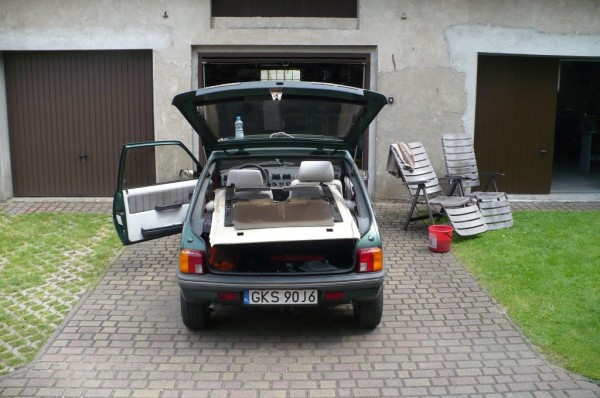

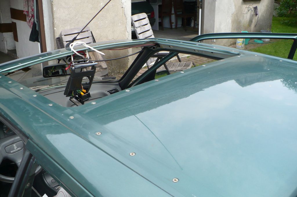

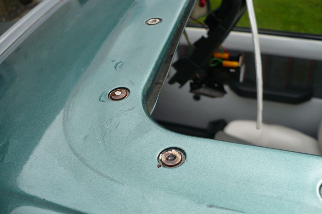

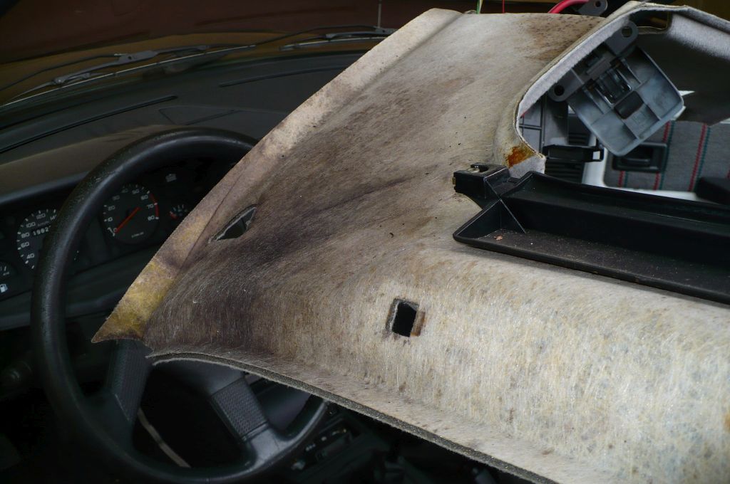

Od początku posiadania Garrosa zauważyłem, że przy większych deszczach szyberdach przecieka, podsufitówka dostaje zacieków. Postanowiłem, że tak dalej być nie może i nastał czas uszczelnienia. Korzystając z forumowych podpowiedzi zdecydowałem się go zdemontować i wyszukać miejsce przecieku. Okazało się, że woda przedostaje się do środka przez nieszczelność 4 nitów do których przykręcane są śruby mocujące ramę.
Czym uszczelnić te miejsca?
Czym uszczelnić ramę przylegającą do dachu bo stara taśma uszczelniająca jest spłaszczona?
Ostatnio zmieniony 26 lip śr, 2017 10:42 pm przez szysz61, łącznie zmieniany 1 raz.
Re: Nowy Rolandzik
Są specjalne masy uszczelniające do szyb, które nie wysychają. Miałem kiedyś taką z firmy 3M i mimo dobrych 10 lat nadal była lepka ;)
szysz61
Posty: 160
Lokalizacja: Kościerzyna
Re: Nowy Rolandzik
Post autor: szysz61 »
Znalazłem coś takiego. Czy się nadaje pod ramę?
http://allegro.pl/butyl-tasma-butylowa- ... 37521.html
Re: Nowy Rolandzik
Znalazlem Sikalastomer, to taka właśnie masa butylowa ale w kartuszy. Zdecydowanie lepsze rozwiązanie niż taśma.
szysz61
Posty: 160
Re: Nowy Rolandzik
Oryginalna taśma po przygnieceniu nie sprężynowała, dzięki temu chyba długo trzymała szczelność. Jest trochę podobna do mas uszczelniających stosowanych wtedy do wygłuszania drzwi. Spotkałem takie coś wymontowując głośnik.

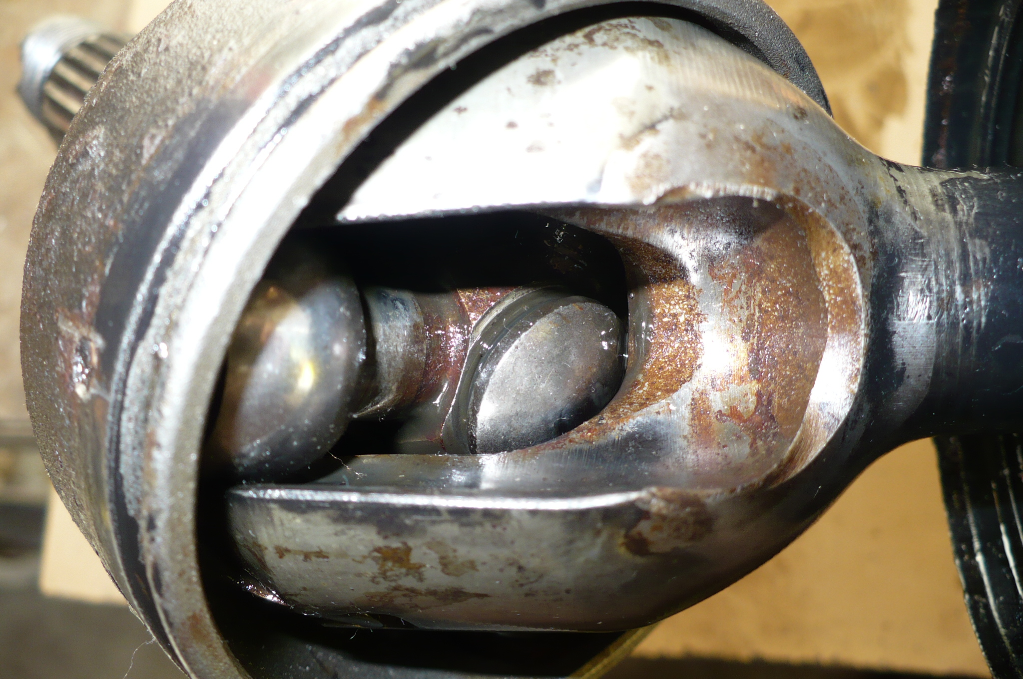

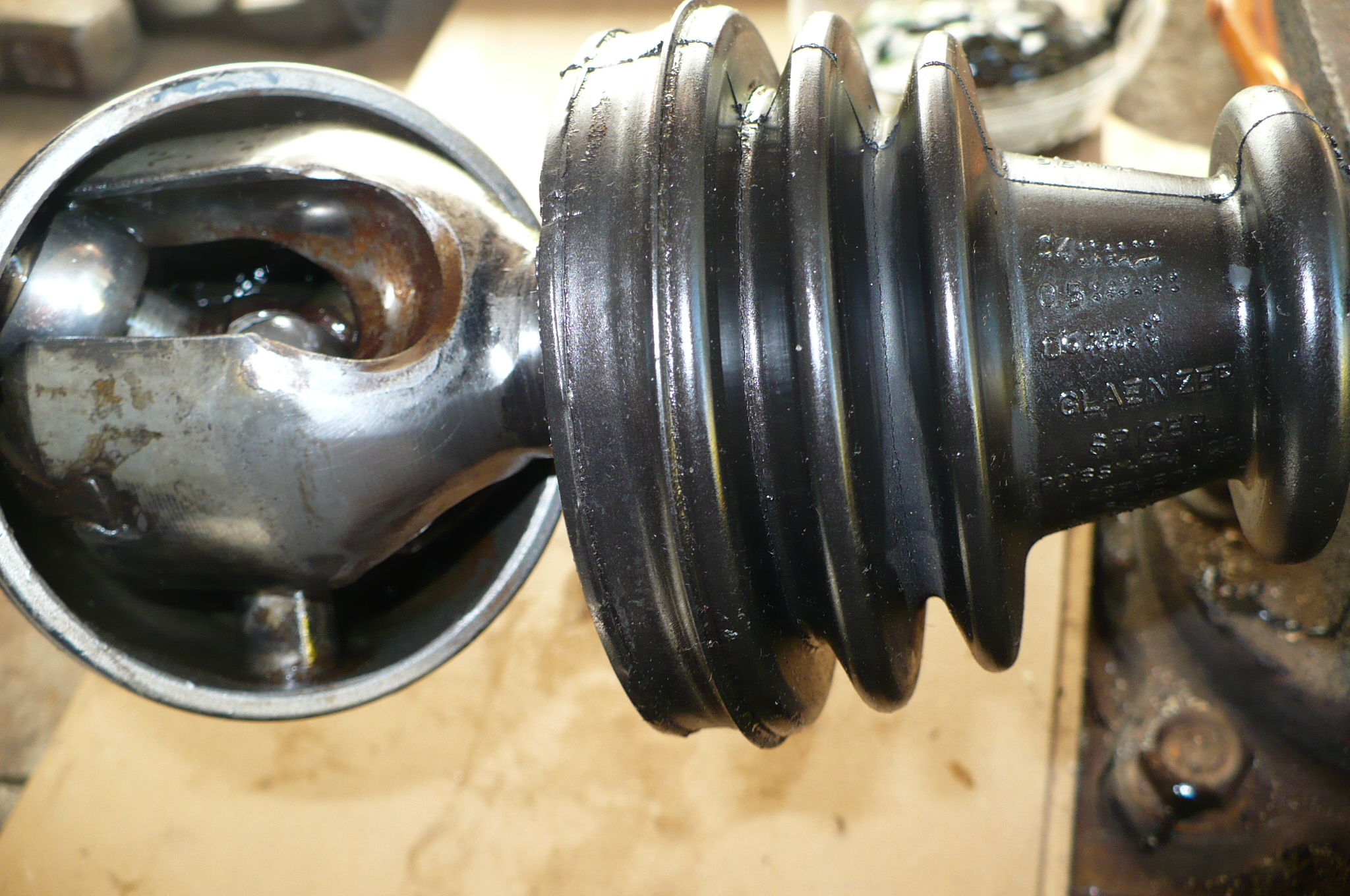

Na przeglądzie wykryto, że lewa półoś muszę wymienić osłonę przegubu zewnętrznego. Jak zdjąć przegub?
Uderzać w centralną część przy zawleczce czy trzeba rozbierać część z puszką?
fila1223
Re: Nowy Rolandzik
Post autor: fila1223 »
Rozbierasz część z puszką
szysz61
Posty: 160
Re: Nowy Rolandzik
Puszka do odzysku czy jest to element jednorazowy?
fila1223
Re: Nowy Rolandzik
i tak czy siak musisz to ściągać a puszka jest zabita do okoła przegubu, więc wymień na nowe
