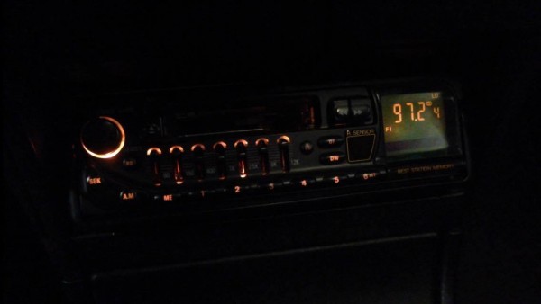

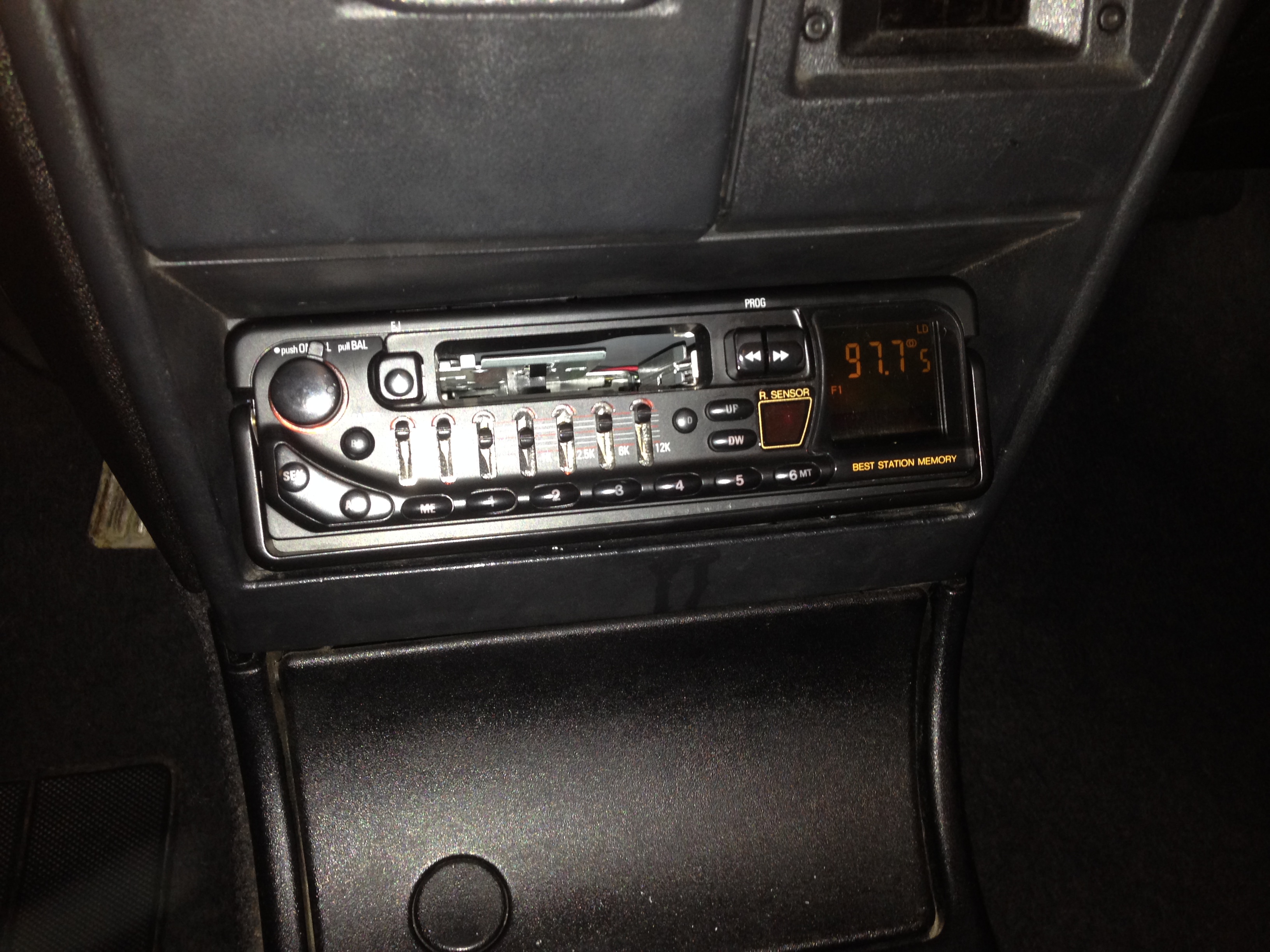

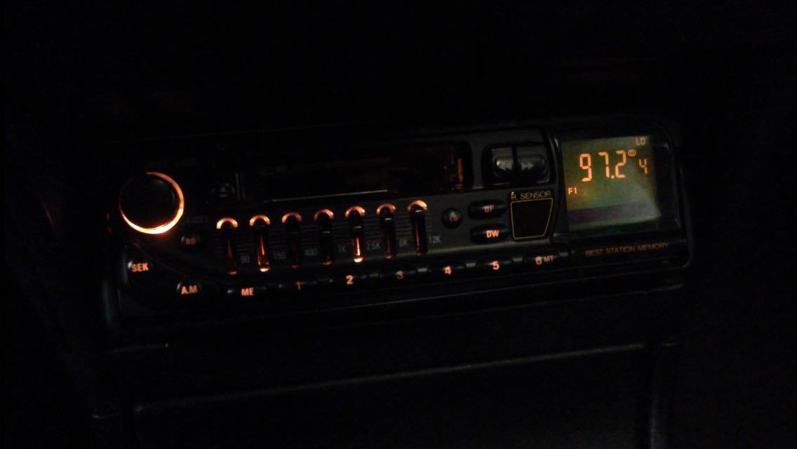

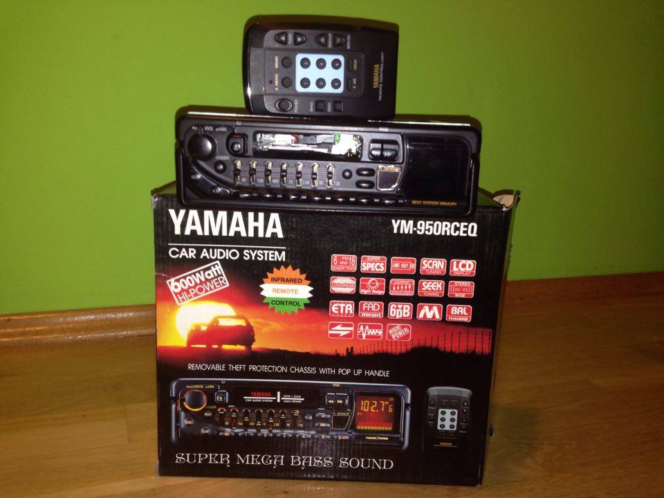

Dziś do Puga trafił ciekawy dodatek, czyli epokowe radio Yamaha, kupiłem go za śmieszne pieniądze już jakiś czas temu i nie zdziwiłem się bardzo, kiedy po podłączeniu nawet nie zaczęło nucić :( Dziś jednak spędziłem ok 2h na szukaniu problemu i znalazłem - brak masy, a dokładniej brak przejścia między kablem od masy a płytą główną. Rozwiązałem ten problem łącząc kabel od masy, z wyjściowym minusem do wzmacniacza anteny, uprzednio sprawdzając czy na płycie jest między nimi pełne przejście. Po wykonaniu tego prostego zabiegu radio ożyło :lol: Gra przepięknie, ma korektor graficzny, pilota na podczerwień i podświetlenie "bursztynowe", które świetnie pasuje do oryginalnego, Pugowego podświetlenia. Jedynym mankamentem jest brak klapki od kasety, włożę tam pewnie jakiś taśmowy nośnik muzyczny, żeby się jakoś bardzo nie kurzyło :)

Ależ brzydkie to radio :P No ale przynajmniej epokowe ;)

Ładne radio! Pasuje i ma pilota! :-)

chłopie! 600W to ci wykończy alternator ;)
pewnie światła przygasają, i iskra słabnie 8)7

Jedyne co poza radiem zostalo z GT :cry:
