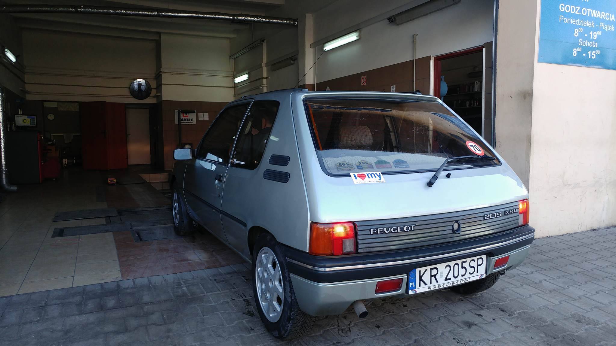

Dziś rano pojechałem na przegląd, bo w międzyczasie wyszedł.
Diagnosta niezbyt ulgowy, ale nie czepialski - takich lubię. Nie zgłosił większych zastrzeżeń. Będę musiał przyjrzeć się prawej zwrotnicy, bo chyba nadchodzi powoli jej kres.
Poza tym wszystko w porządku. Hamulce OK, zawieszenie LUX, wycieków brak...
Od ostatniego przeglądu przybyło 18.000 kilometrów.

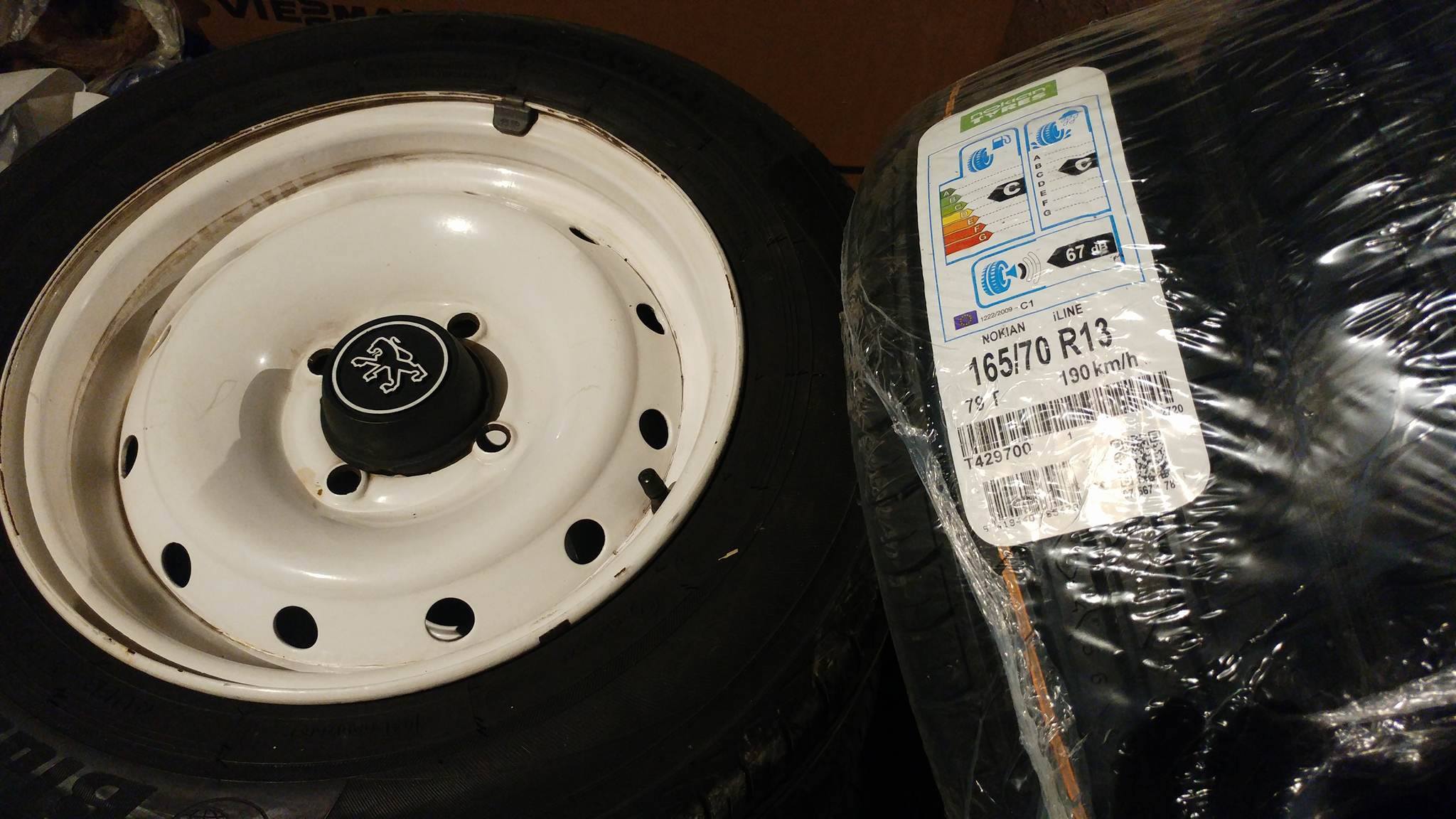

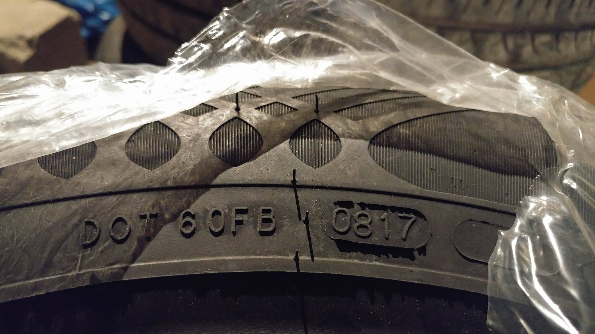

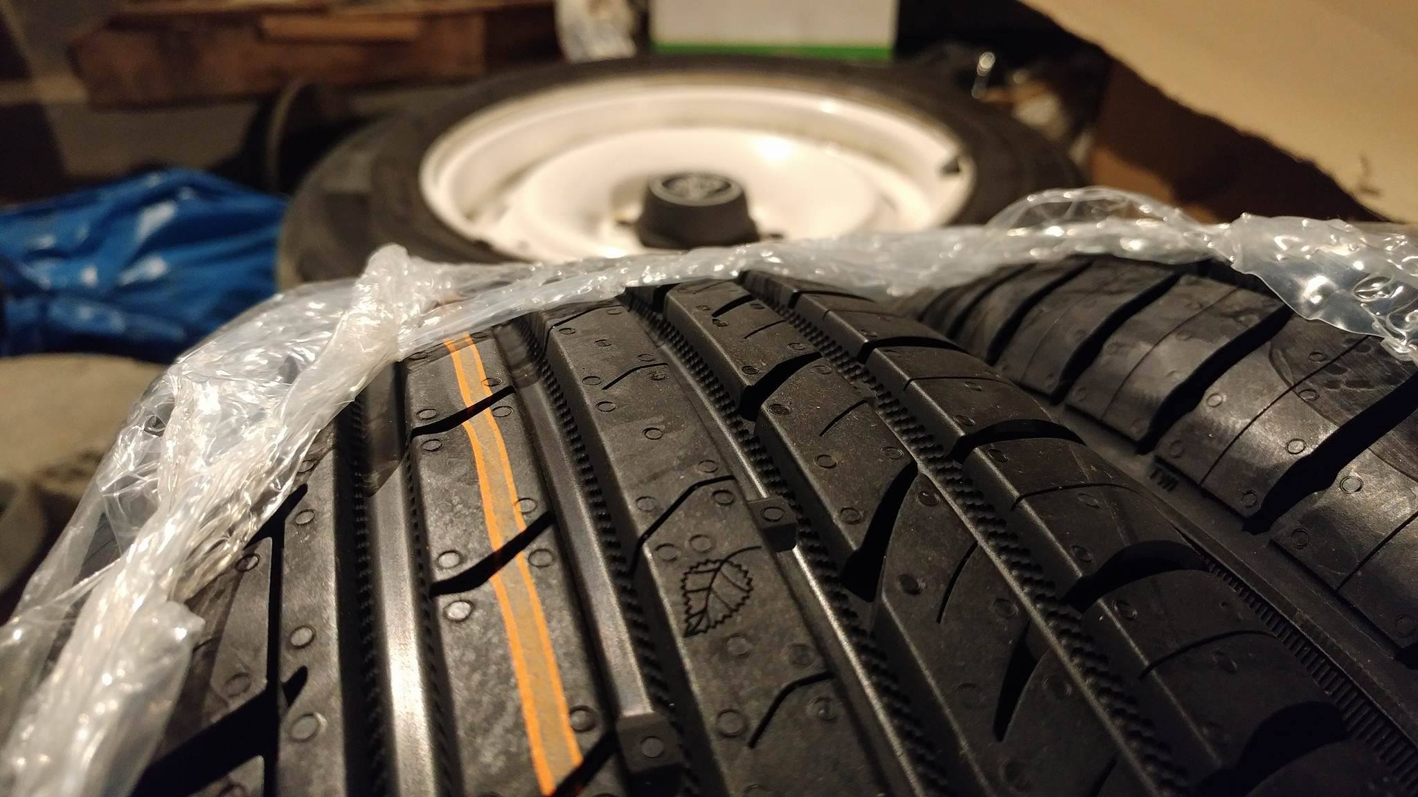

Alternatywny wóz wakacyjny nie ukończony, więc na tripa jadę tradycyjnie dizlem, którym - daj Boże - odwiedzę już 17. i 18. kraj.
Trwają ostatnie przygotowania do wyruszenia na wyprawę. Nic spektakularnego, bo fura jeździ na co dzień bez większych problemów. Wczoraj przyszły nowe opony, bo poprzednie - Yokohamy Bluearth po dwóch tripach nie wyglądają już najlepiej.
Po pięciu sezonach wierności japońskiej marce, postanowiłem dokonać małej zmiany i kupiłem Nokiany iline. Również półka premium, ale w testach wypadają ciut lepiej, a w dodatku trafiłem je dość tanio, podczas gdy Yokohamy to koszt ponad 200 zł/sztuka. Taniej znalazłem tylko leżaki magazynowe z 2013, a tutaj mam świeżą gumę z rocznika bieżącego.
Niestety-stety zostają białe stalówki, bo nie mam pomysłu na jakiś nowy setup, a 13-stki Exip nie wchodzą na zaciski GTI bez dystansów.

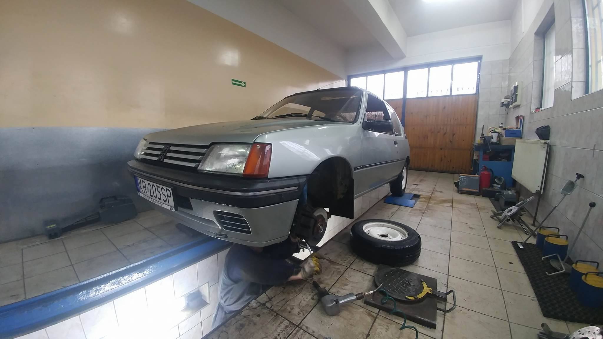

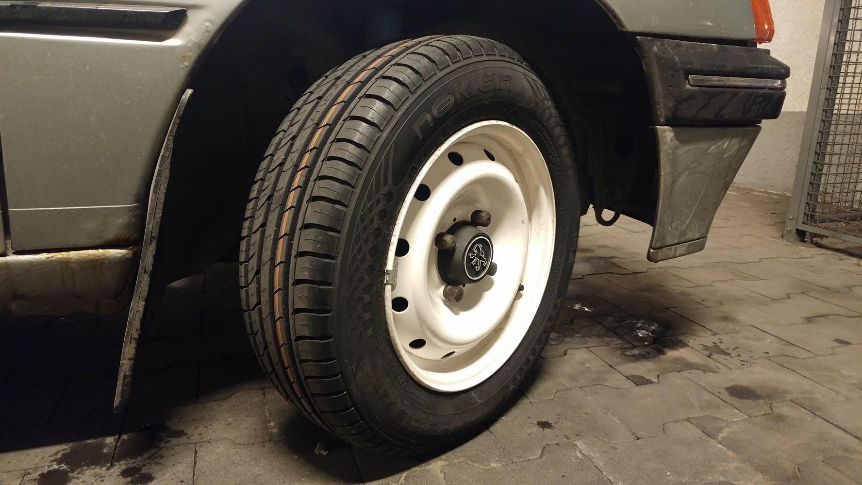

Kronik pokładowych ciąg dalszy. Z dobrych wieści:

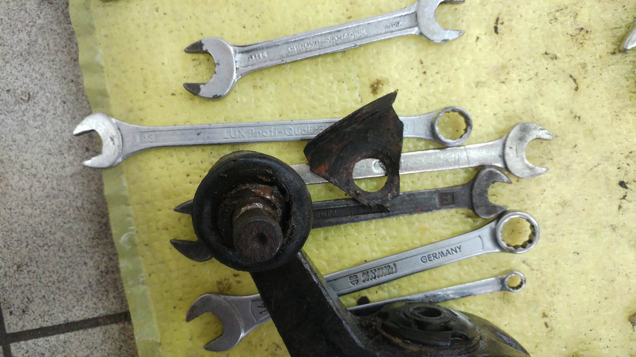

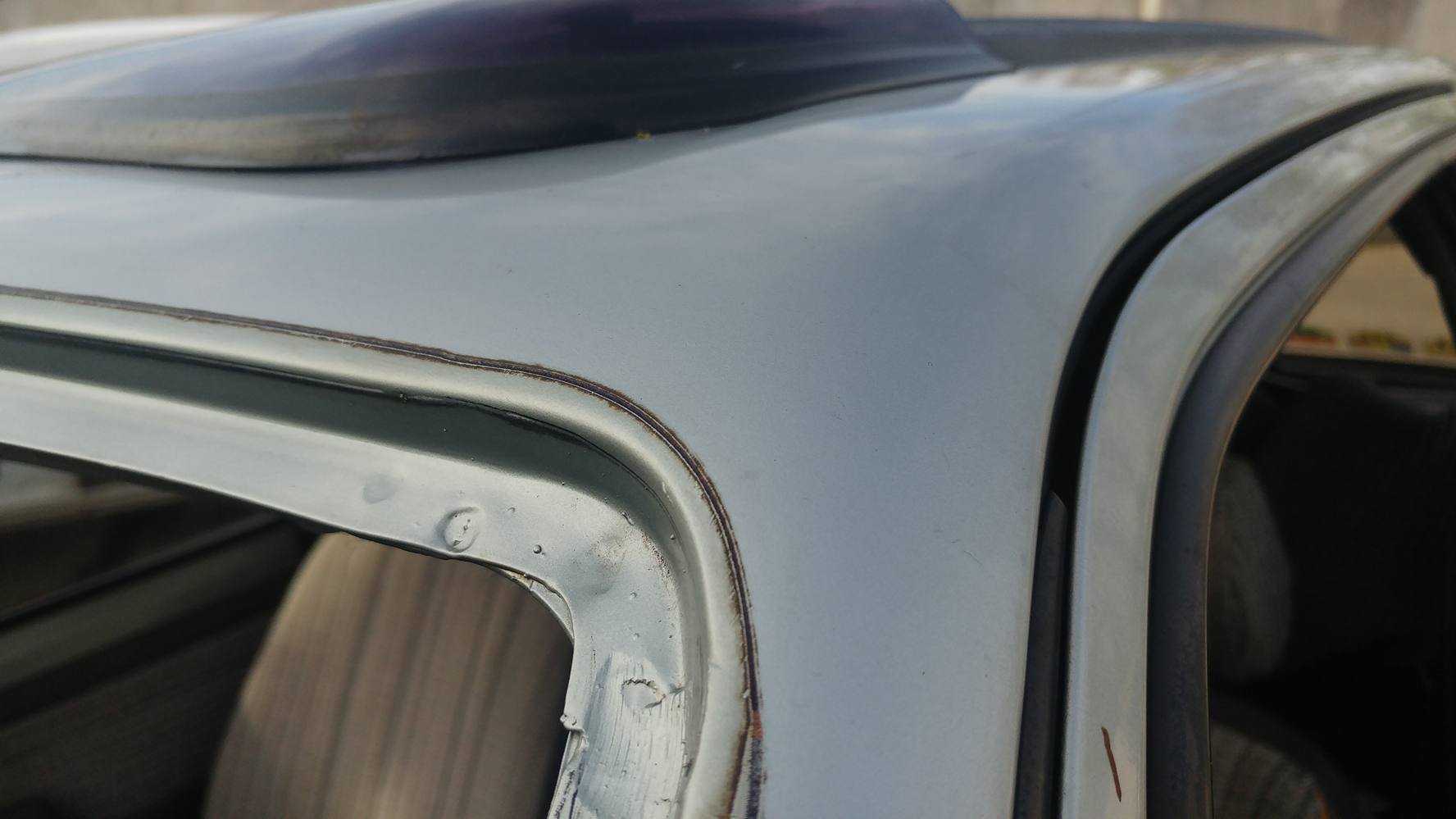

Zmieniłem koła na letnie. Na przód wskoczyły nowe Nokiany. (tak, wiem że błotnik mi rdzewieje ) Kupiłem też nową, dymioną na brązowo szybę przednią Sekurit Saint Gobain, żeby jazda po zmroku i w deszczu nie była już męczarnią dla oczu. Akurat pod uszczelką korozji nie ma w ogóle. W czwartek pojechałem jeszcze na zbieżność, żeby mieć już absolutnie święty spokój. No i ten spokój nieco został zaburzony.
Najpierw okazało się, że do wymiany jest lewy wahacz. Blaszka osłaniająca gumę trochę ją pocięła. W pobliskiej hurtowni nabyłem od ręki wahacz Delphi. Lepszych nie mieli. Ale to nie był koniec kłopotów. Przy dokręcaniu wahacza, niespodziewanie... pękła zwrotnica. W momencie, gdy piszę te słowa, samochód stoi unieruchomiony pod warsztatem. Zwrotnicę dostałem od Józka, łożysko zamówione. Po fajrancie będzie montowane. Cóż, w tym roku chyba nie zdążę umyć i odkurzyć dizelka przed tripem

Ajajaj I koszt i roboty trochę...
Ale lepiej tutaj niż gdzieś pod słońcem Italii

Zawsze tak jest, że na ostatnią chwilę wychodzą takie naprawy.
Ale dokładnie jak mówi Mariusz, lepiej teraz niż w drodze

Niezla akcja i szczescie ze odkryles to teraz. Jakby Ci odpadly kola na jakims gorskim wirazu to mogloby byc spektakularnie. Bedziesz przynajmniej jechal sobie spokojnie. Ja wyjezdzam juz za kilka godzin a tu alternator niedomaga i wiatraki na wentylatorach wlaczaja sie tylko wtedy kiedy chca. Cos czuje ze szybko bede mogl wrzucic fotke podobnie rozkreconego auta, z tym ze nie w warsztacie a na trasie w deszczu:)
Powodzenia z dalszymi naprawami i do zobaczenia w Wenecji!:)
