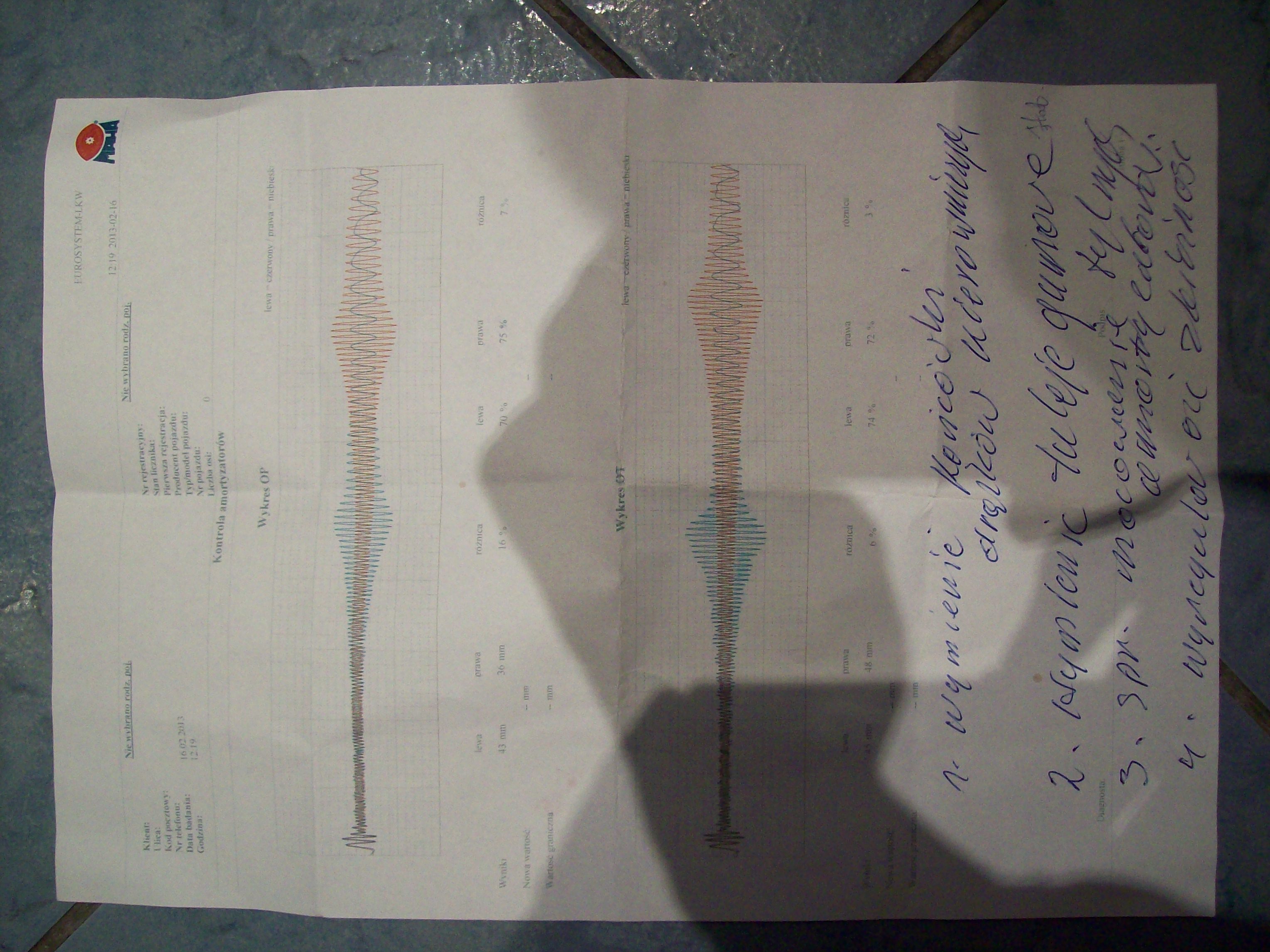

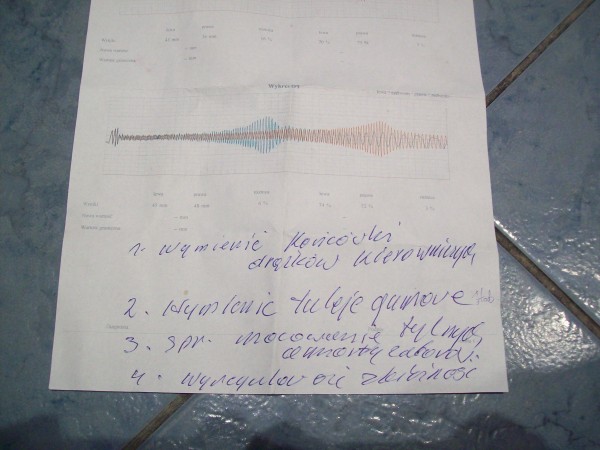

Cóż.. wydaję mi się, że jest wszystko ok.. Koła są prosto. Nie kładą się, nie wiem być może nie umiem tego ocenić. Byłem na diagnostyce w Piątek i jedyne co mam do wymiany to Końcówki drążków kierowniczych i gumowe tuleje stabilizatora, o belce nie wspomniał...

Drugą sprawą jaką chciałem opisać była wizyta na diagnostyce i wykryciu problemów w zawieszeniu, mianowicie amorki wszystkie ponad 70% sprawności różnice oscylują między 3-4%, z kolei do wymiany mam końcówki drążków kierowniczych, gumy na stabilizatorach oraz sprawdzić dokręcenie amortyzatorów, jednak mnie osobiście zastanawia czy to nie może być wina belki, np. poduszki.. Jak to na małolata przystało proszę o rady

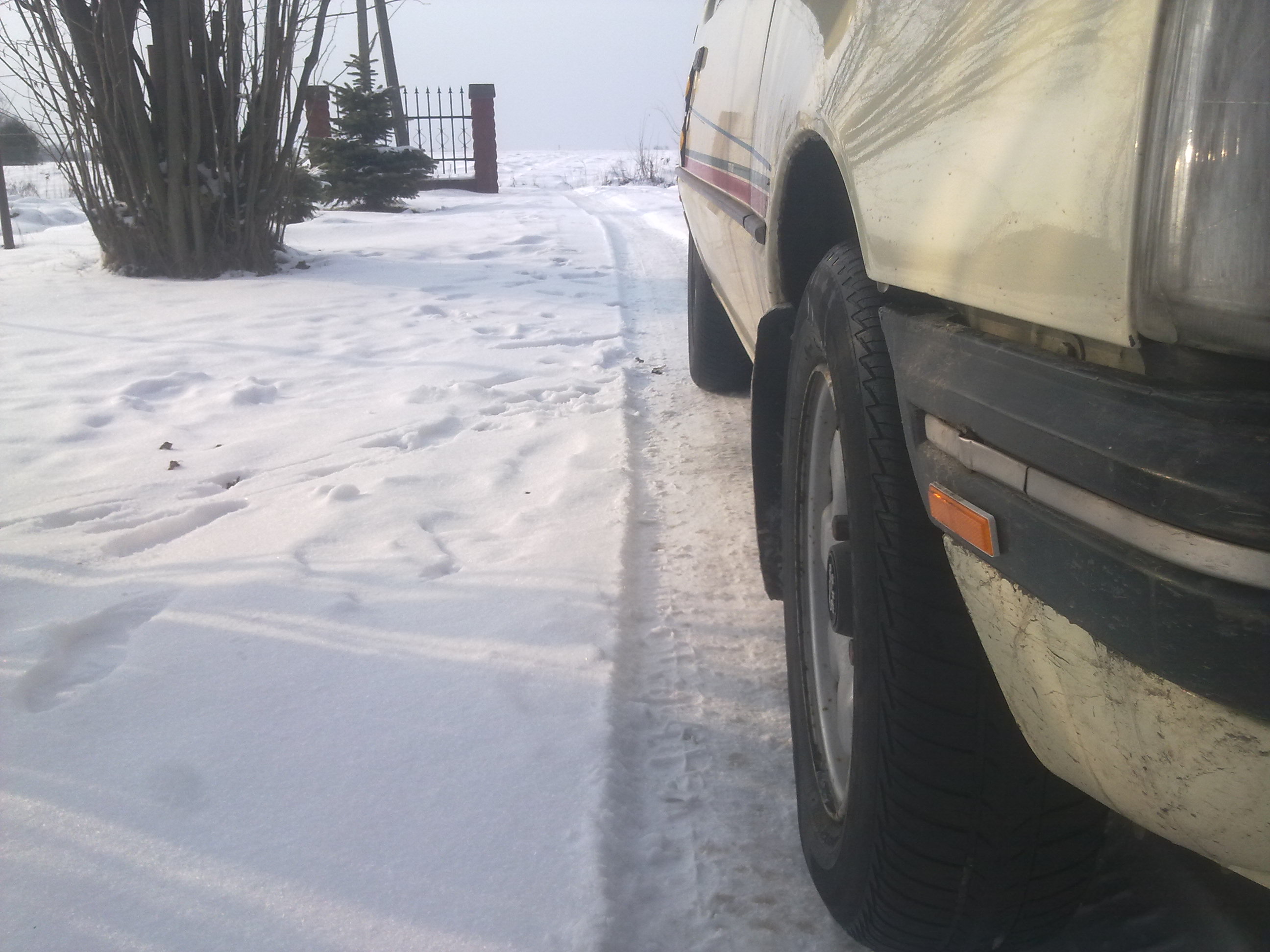

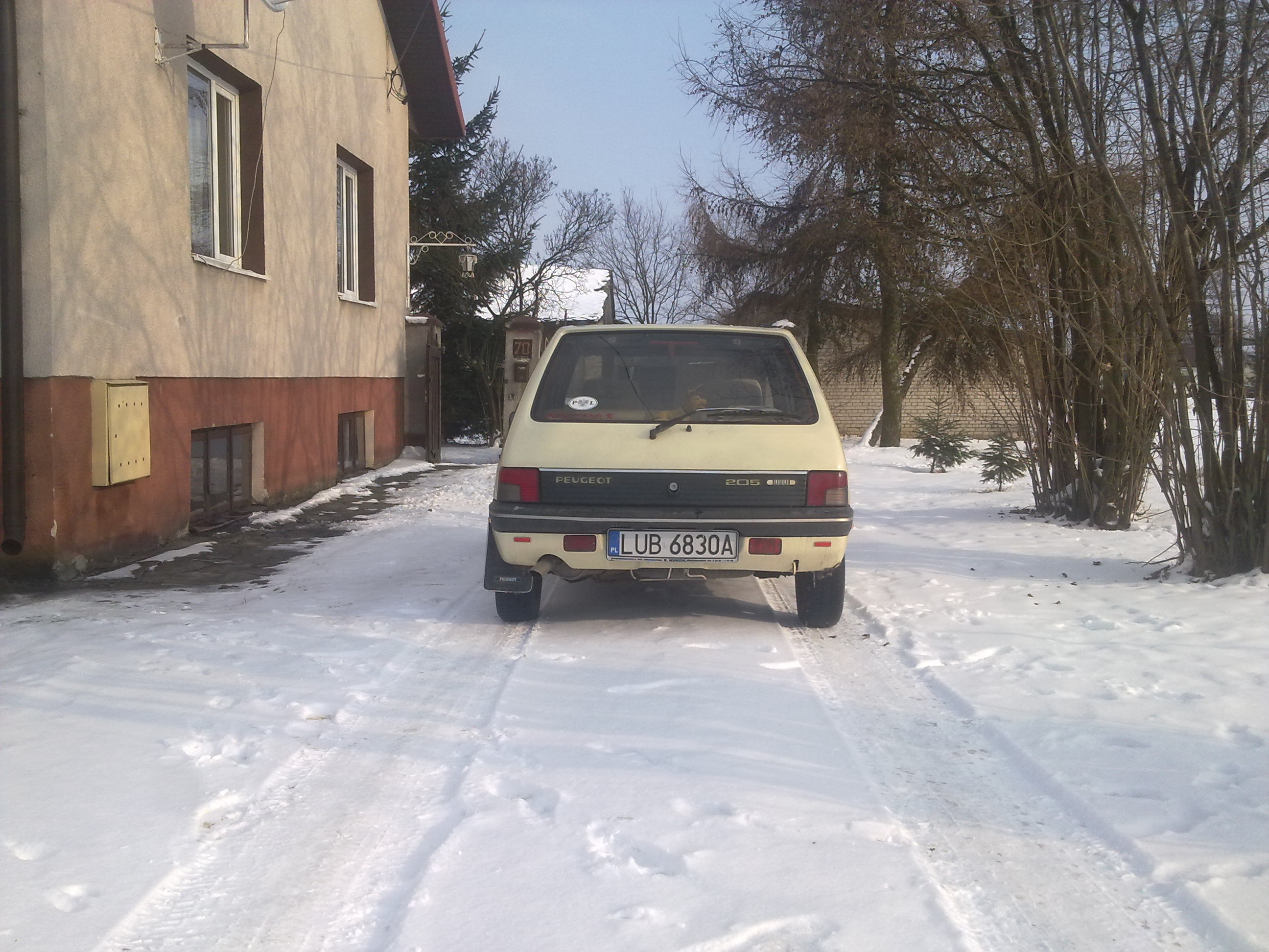

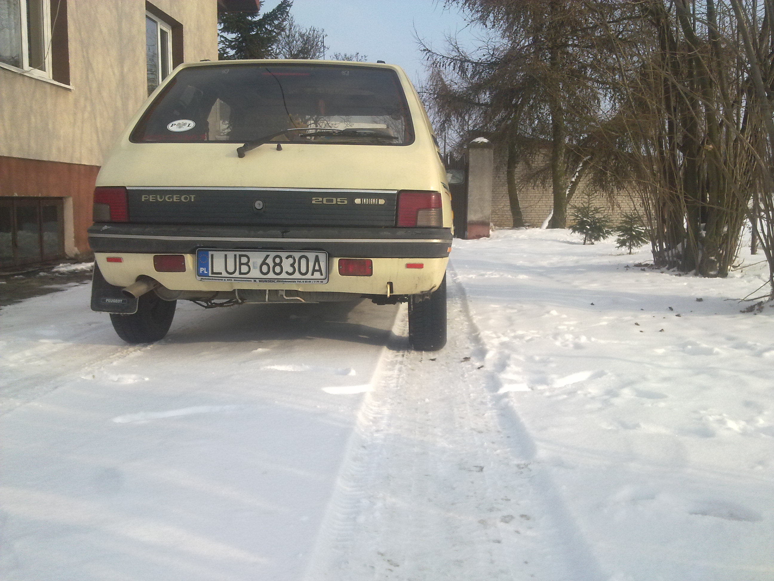

Dziś sprawdzę jak wyjadę z garażu, ba nawet fotki porobię i zobaczymy jak to wygląda
@ EDIT Dołączam fotki i dodam, że Ojciec mówi iż koła kładą się co znaczy, że belka jest do bani?! Na fotkach widać jak górne części kół uciekają do środka.. Ale to moje zdanie, co Wy o tym myślicie?

Ale u Ciebie ocierało od środka, a u mnie wpierw o zderzak, właściwie to o ory dokładkę później zaś z kolei gdy zdjąłem chlapacz jest cisza, czasem, sporadycznie usłyszę jeszcze, ale nie wiem o co... Nigdzie nie ma śladów przytarcia. Pytanie do was.. Czy tak na prawdę rzeczywiście widać, że koła "kładą się" ?! Jak Wy to widzicie, przynajmniej na foto..

Re: Ma Indiana ;D
Tragedii na fotce wzgledem katu pochylenia kola nie ma, ale warto zajrzec bo moze byc za pozno.
Re: Ma Indiana ;D
Koło się już kładzie, więc łożyska już nie ma. Teraz wyciera się rura belki, a jej naprawa prosta nie jest
