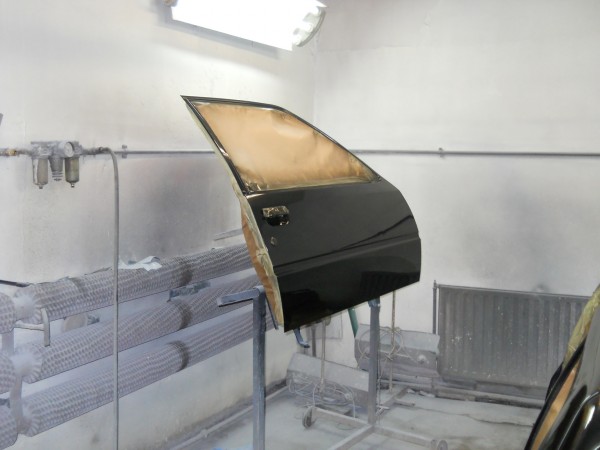

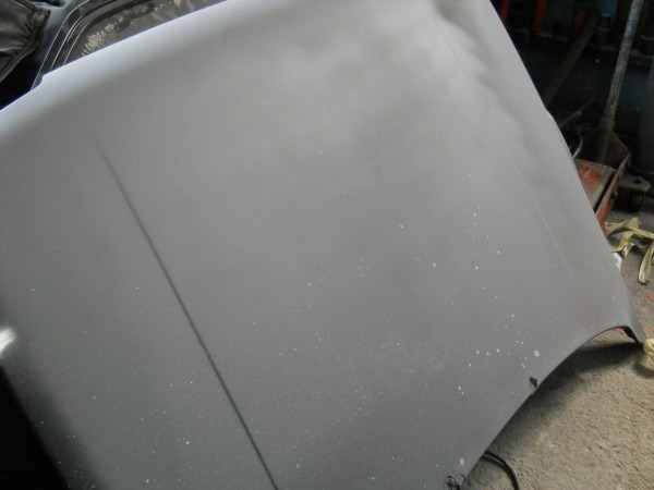

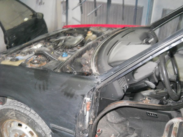

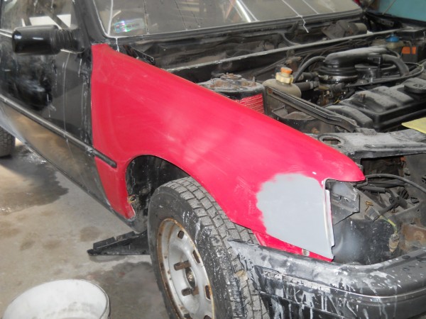

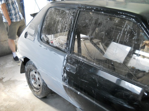

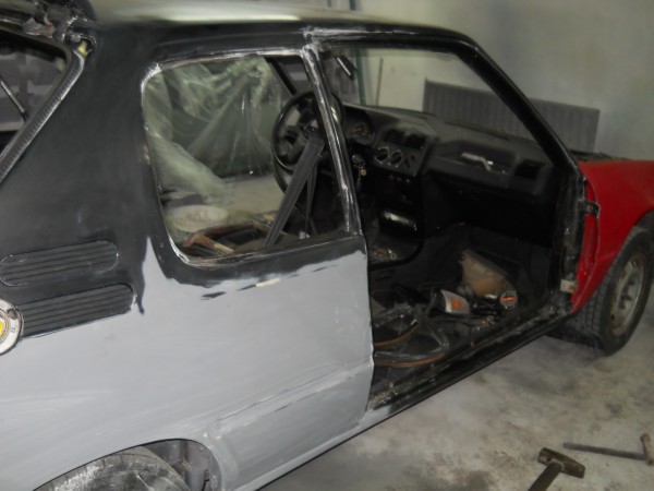

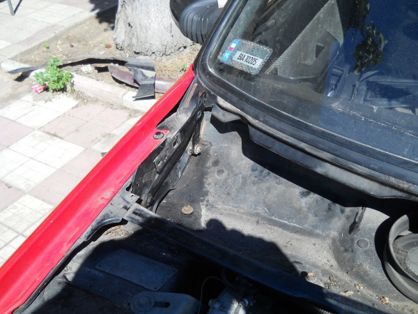

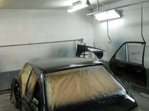

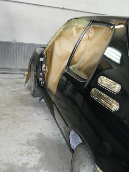

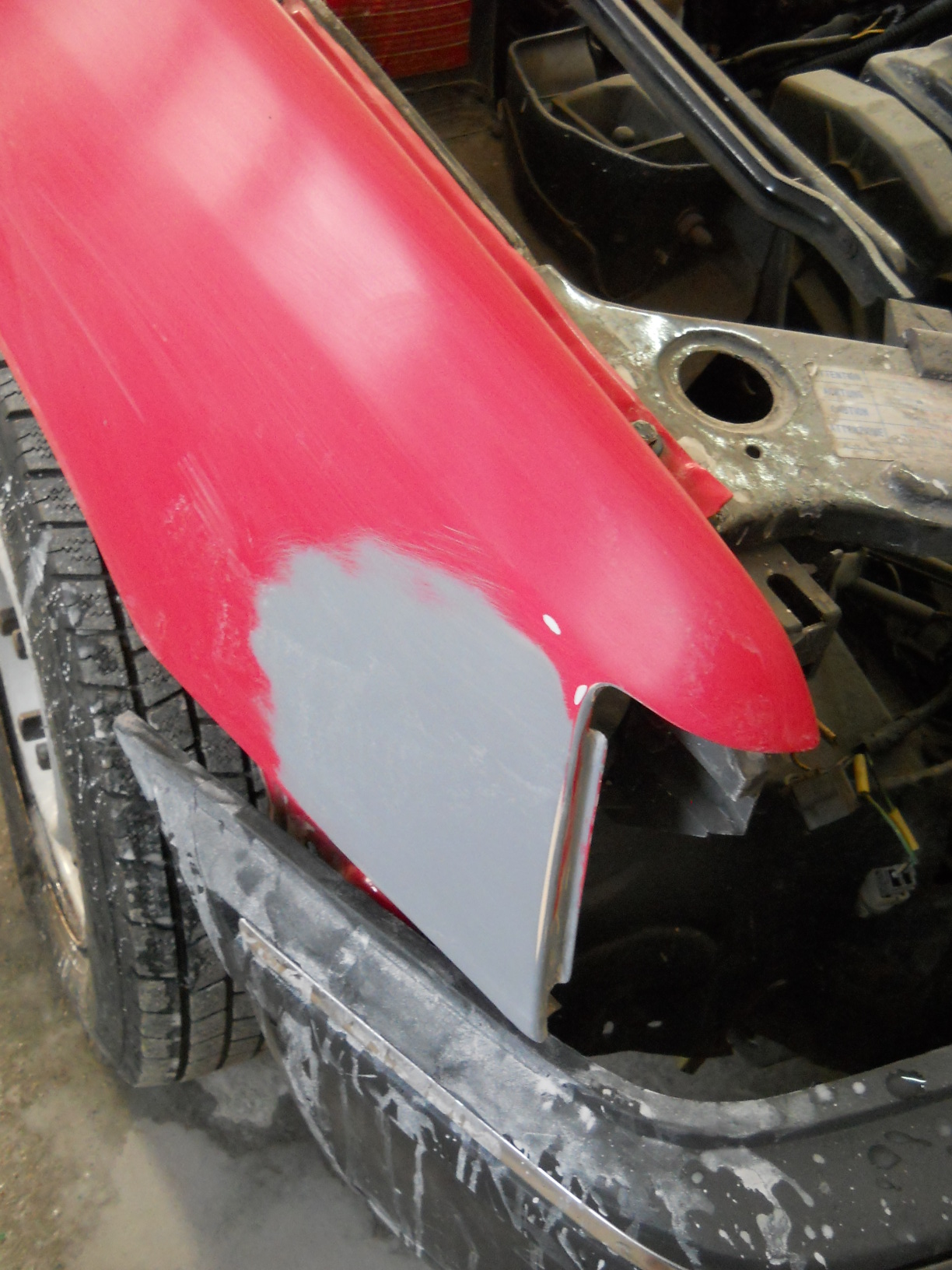

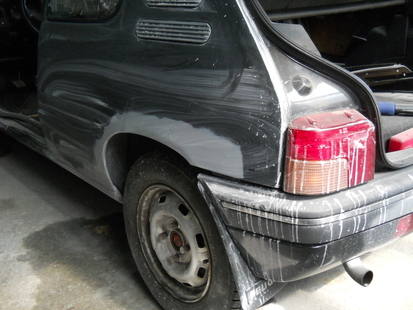

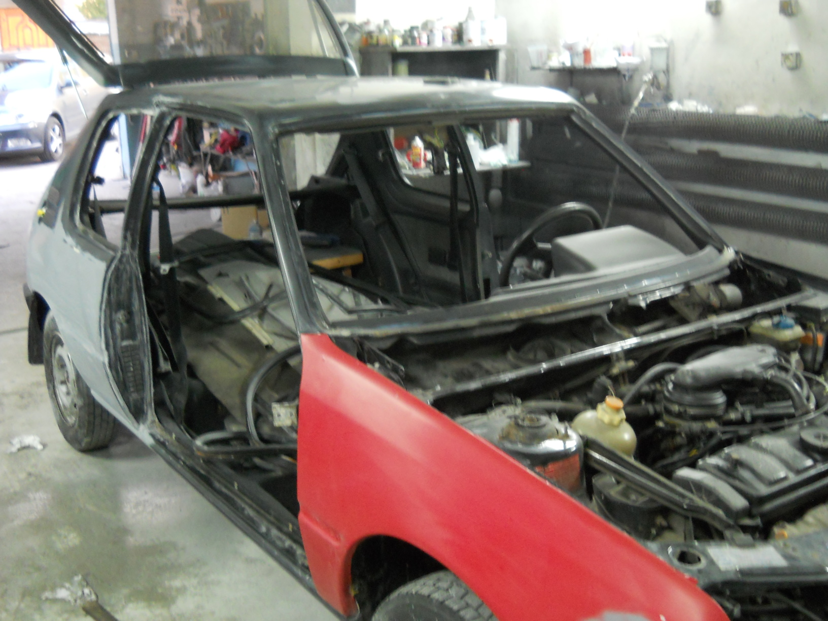

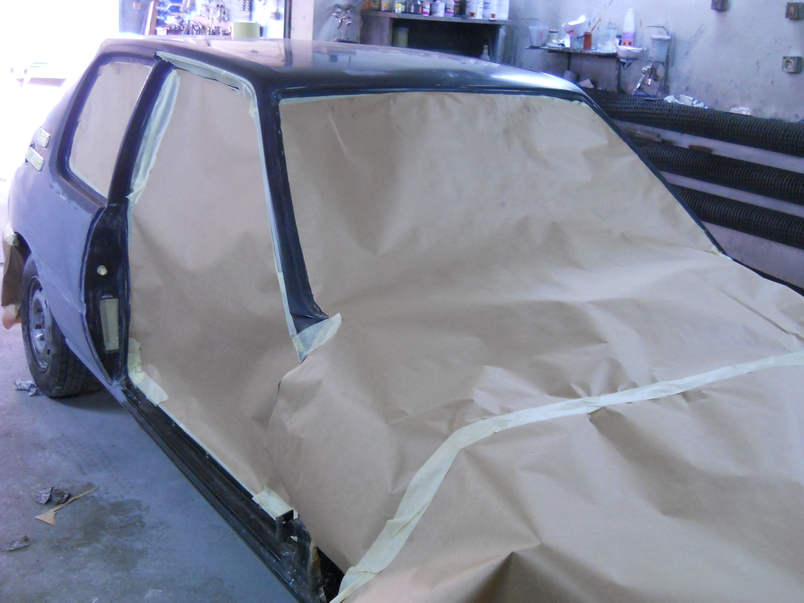

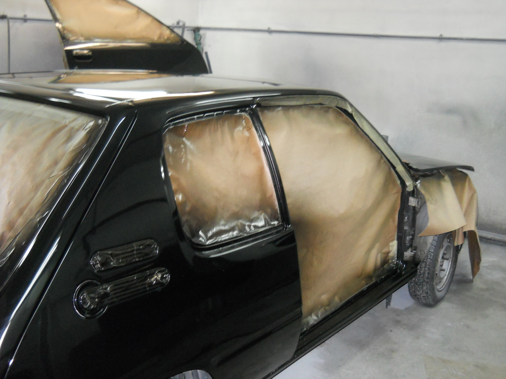

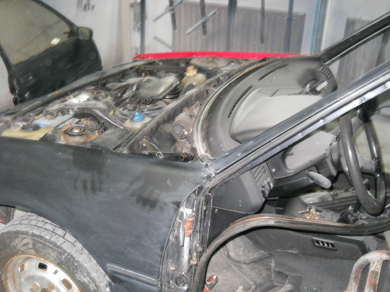

Foto relacja z procesu przemiany XS z brzydkiego kaczątka.

Drzwi prawe lakierowane bez rozbrajania?
Vroobell205
Posty: 389
Re: 205 XS
Post autor: Vroobell205 »

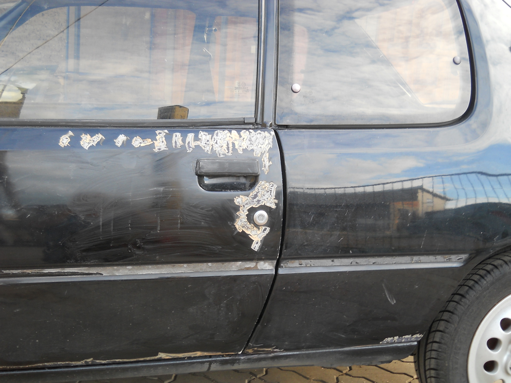

Michal gti pisze:Drzwi prawe lakierowane bez rozbrajania?
Lewe były skorodowane wiec są nowe. Były białe są czarne. Prawe zdjęte i tez rozebrane.

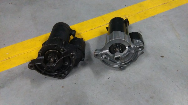

Na domiar złego po wymianie alternatora trzeba było jeszcze wymienić rozrusznik.
Kolejny niespodziewany wydatek. Miałem zabrać się już za GTI w listopadzie ale ciągle XS płata figle.

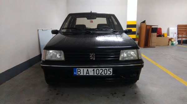

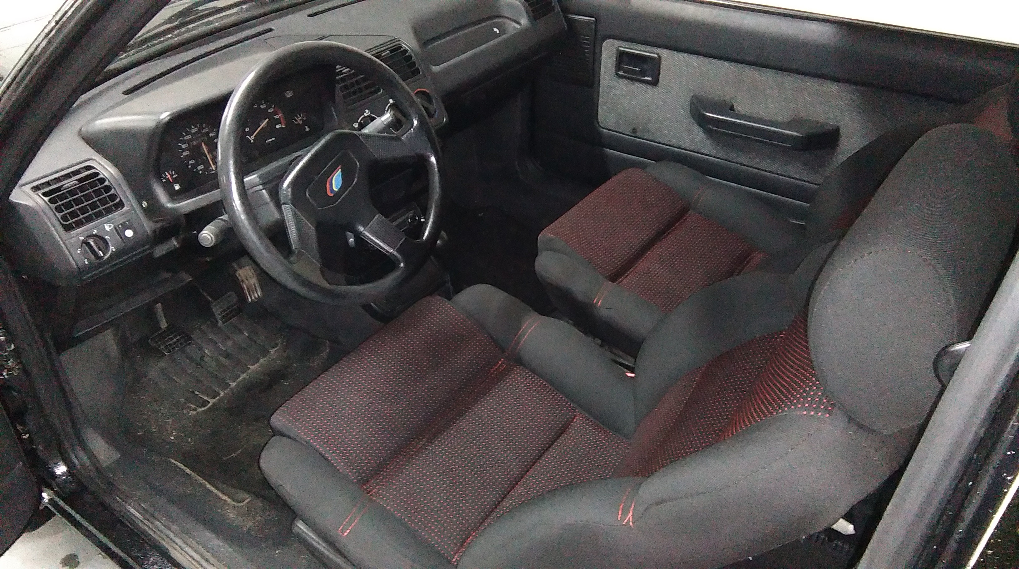

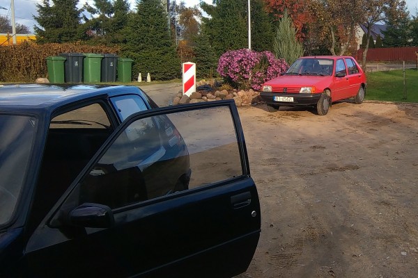

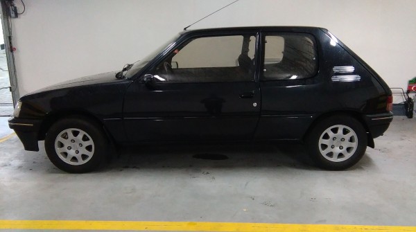

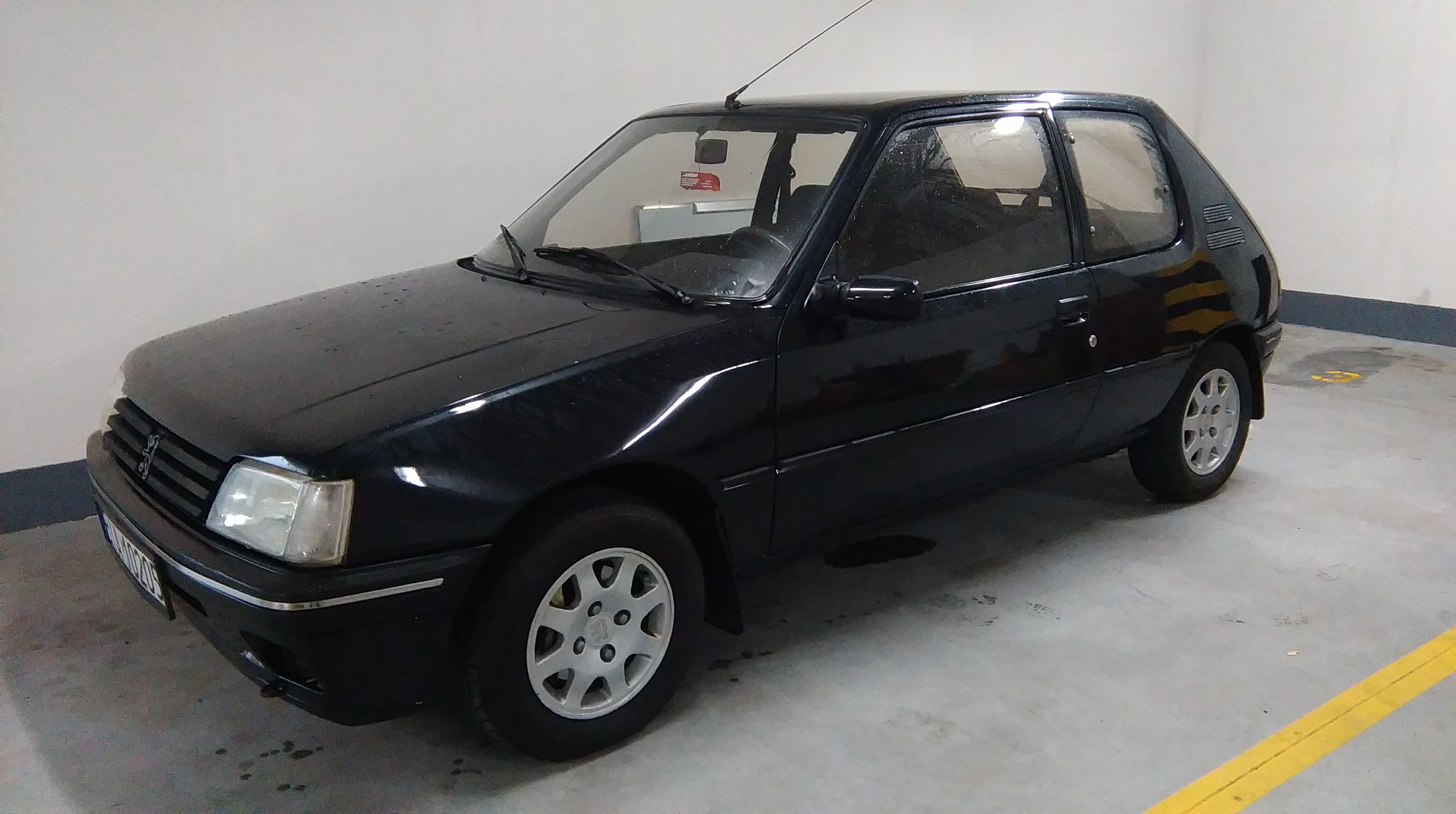

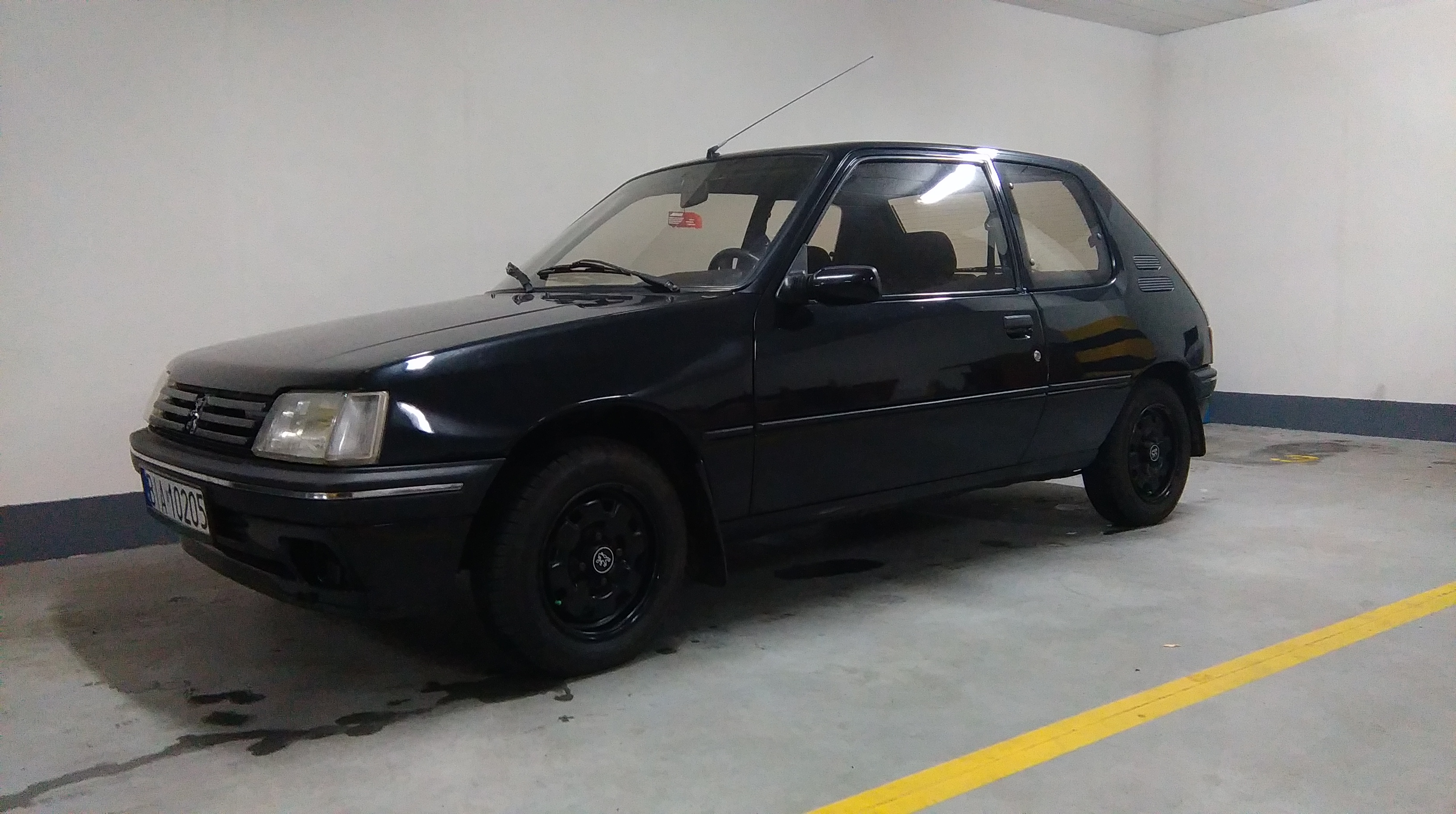

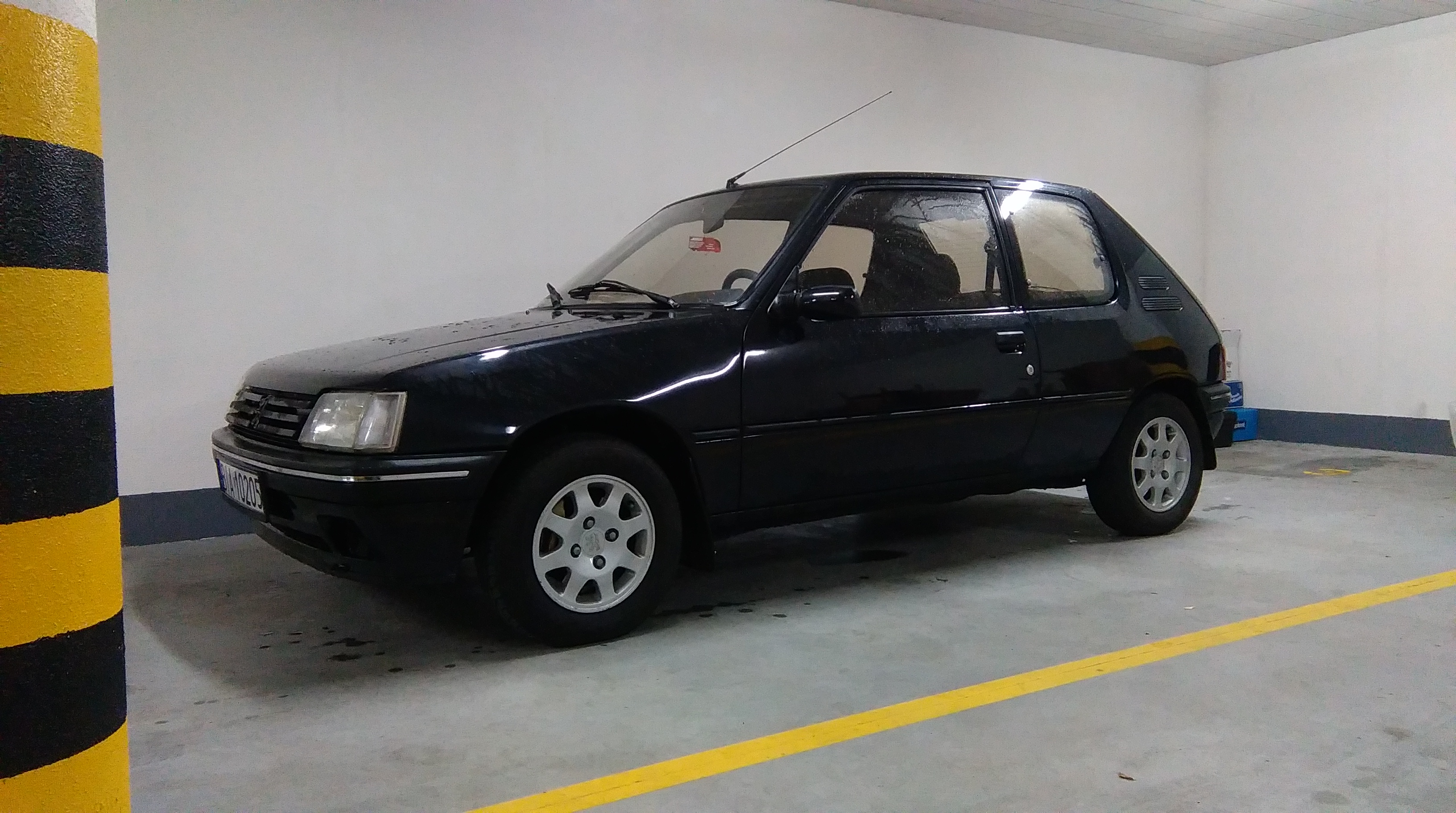

Wrzucam trochę aktualnych zdjęć tuż przed zmianą kół na zimowe i zaraz po zmianie.
Stan wnętrza jest tuż przed odkurzaniem bo się spieszyłam jak zwykle zresztą:P
Michał uszczelnił w XS mono-wtrysk i teraz zbiera się pięknie z pod każdych świateł.
Podobno brał powietrze na lewo.
Odzyskał moc i równe obroty.

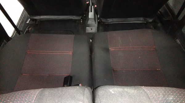

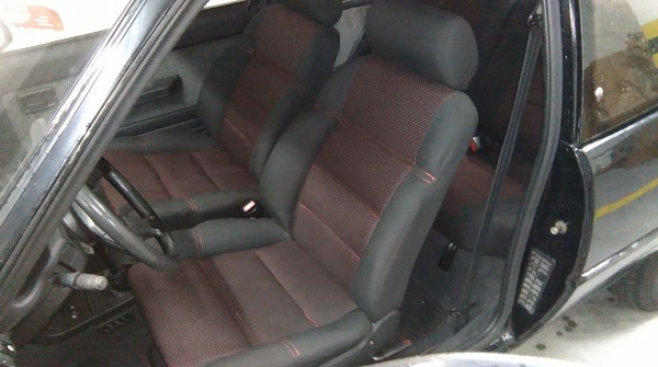

Fotele wyszly super, material wyglada jak ory, ogolnie bardzo mi sie podoba ten XS :D Ilosc pracy, czasu i kasy w niego wlozonych widac golym okiem, ale przyczepie sie do dwoch rzeczy:
1. Halogeny powinny byc na swoim miejscu
2. Fotele jak dla mnie troche gryza sie z boczkami

Filipczak pisze:Fotele wyszly super, material wyglada jak ory, ogolnie bardzo mi sie podoba ten XS :D Ilosc pracy, czasu i kasy w niego wlozonych widac golym okiem, ale przyczepie sie do dwoch rzeczy:
Halogeny powędrowały do regeneracji, a co do boczków to już w gestii Pauliny. Wiesz chcieliśmy głównie ponaprawiać stare ale wyszło tak, że bardziej opłacało się zrobić nowe. Stąd też nie do końca pasujące zgranie. Ale pewnie z czasem i to się zmieni :)

Fotele fajne. Moim zdaniem chlapacze psują trochę efekt :-D
