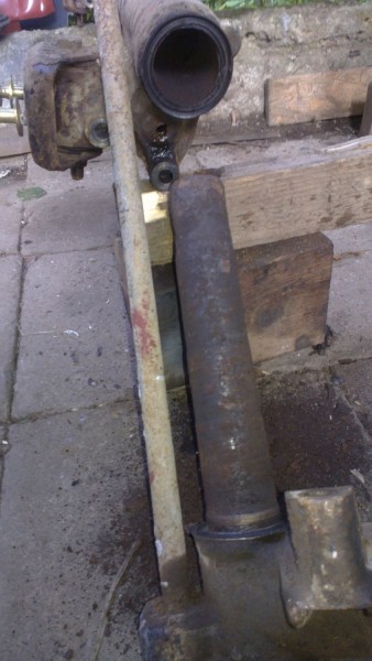

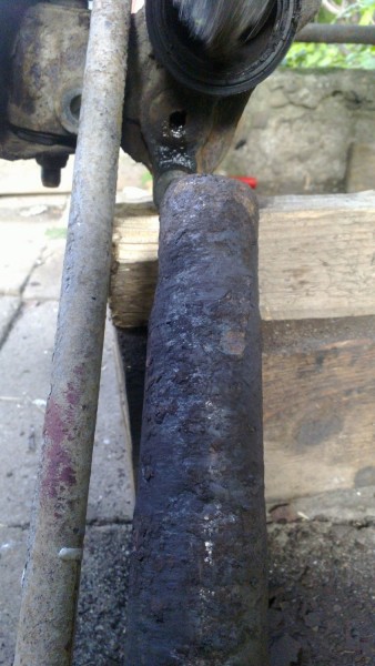

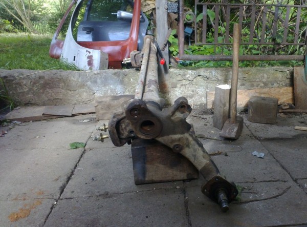

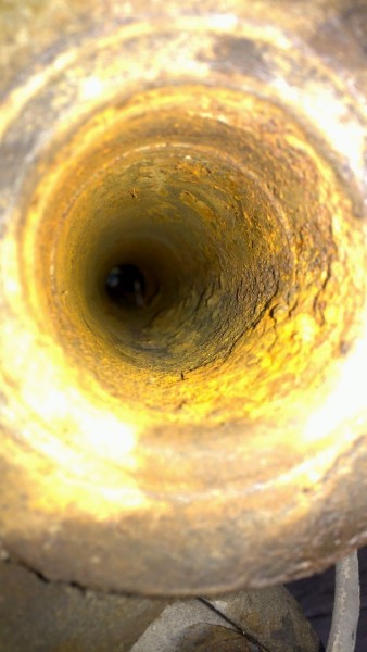

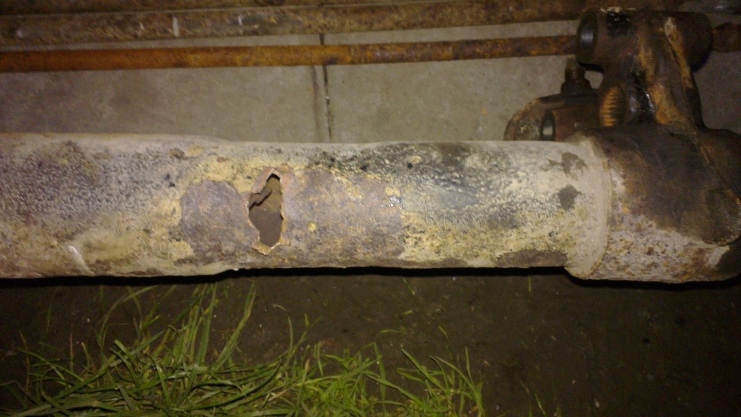

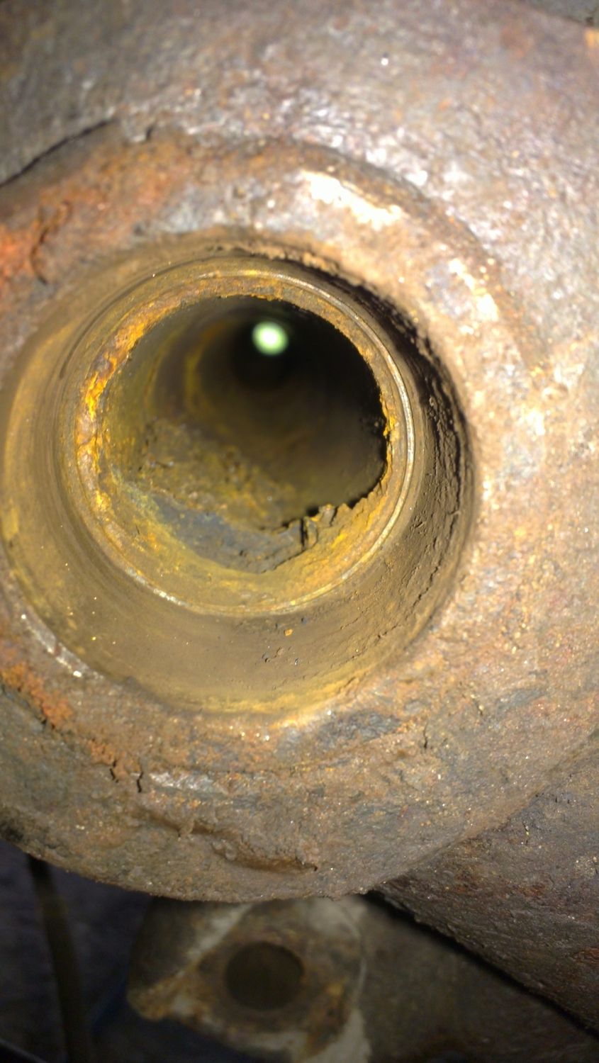

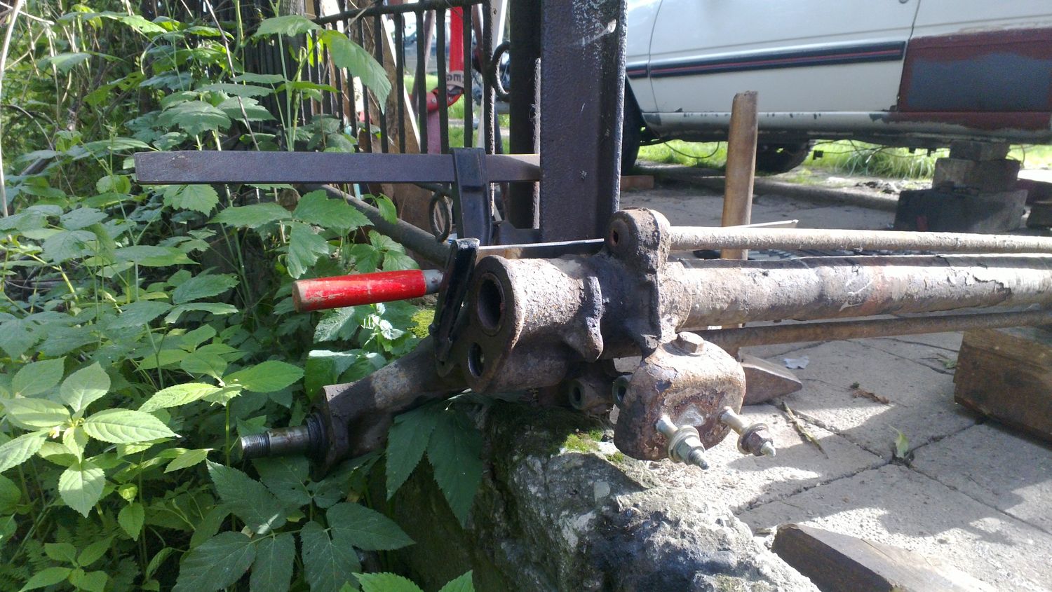

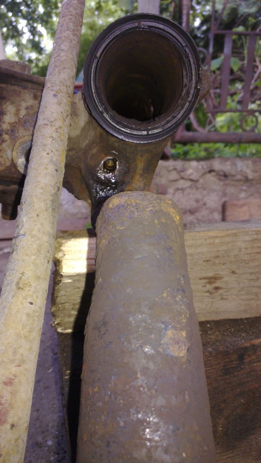

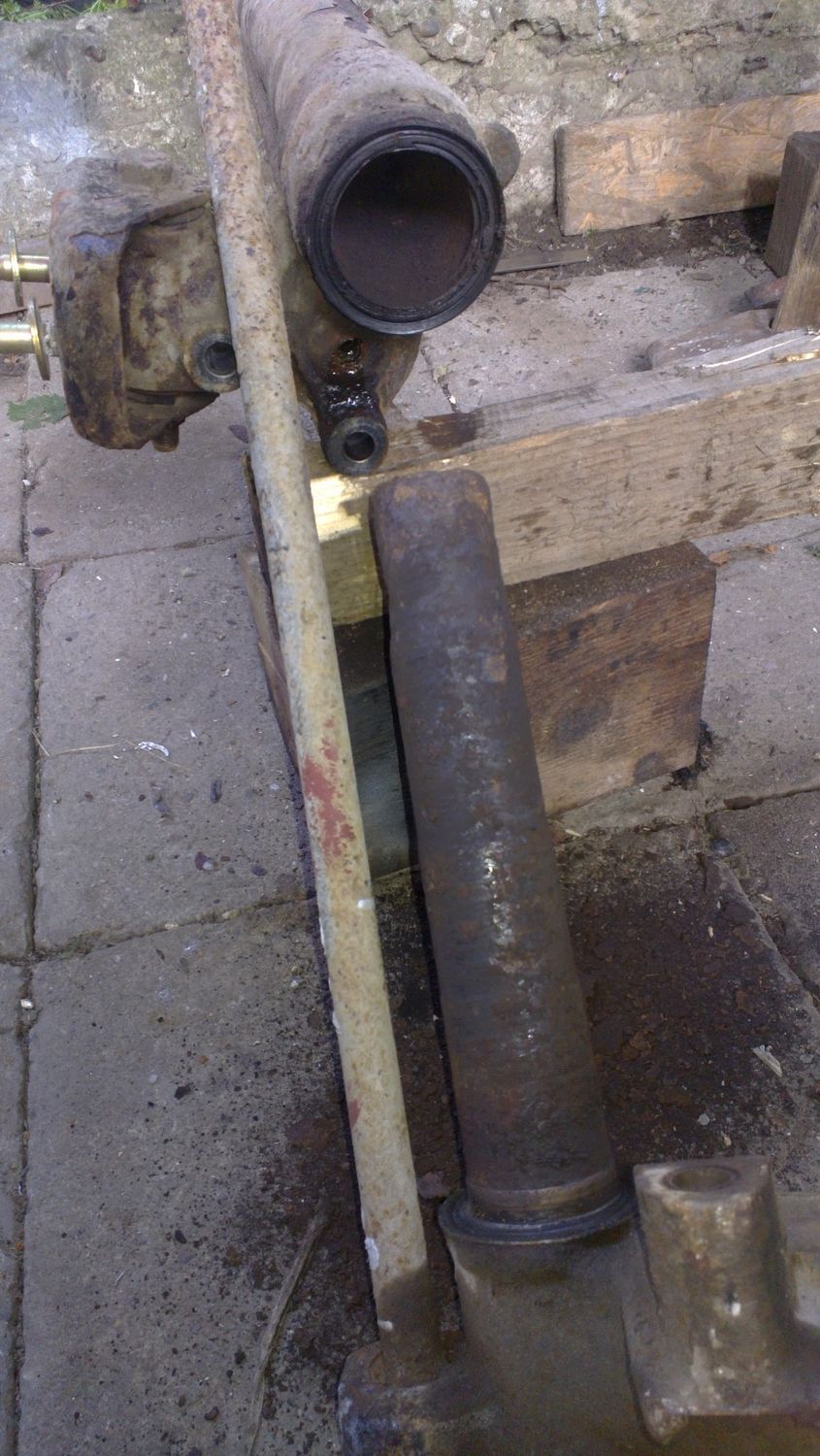

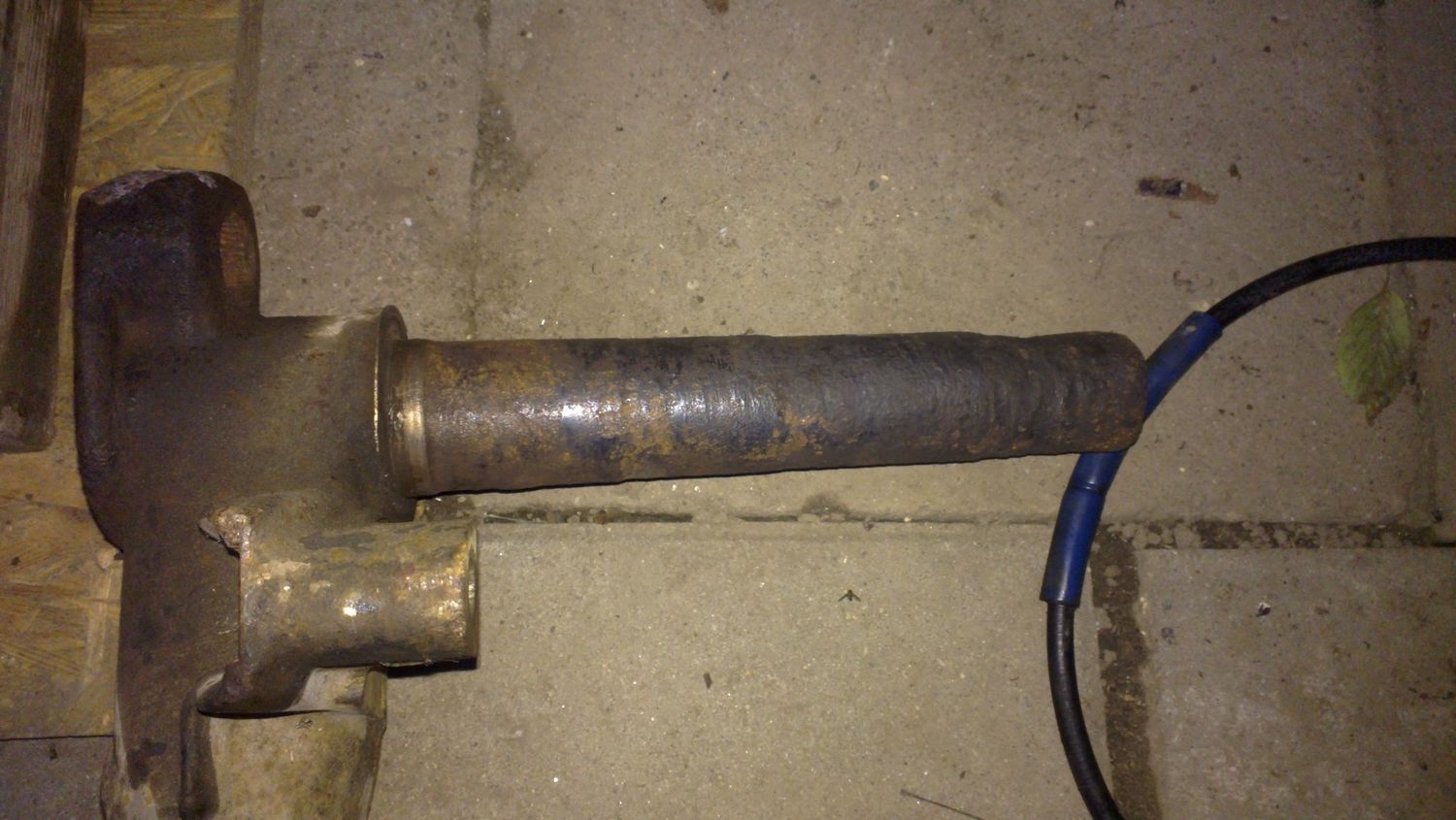

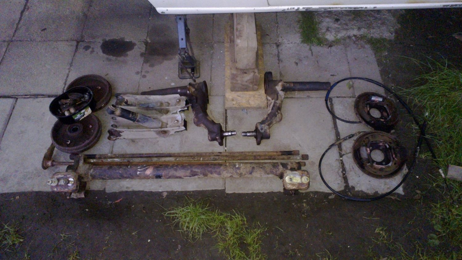

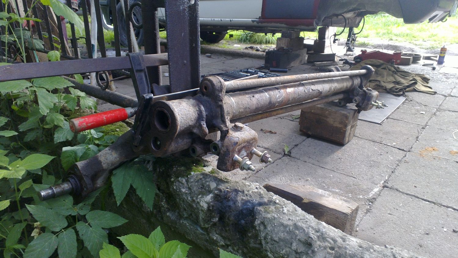

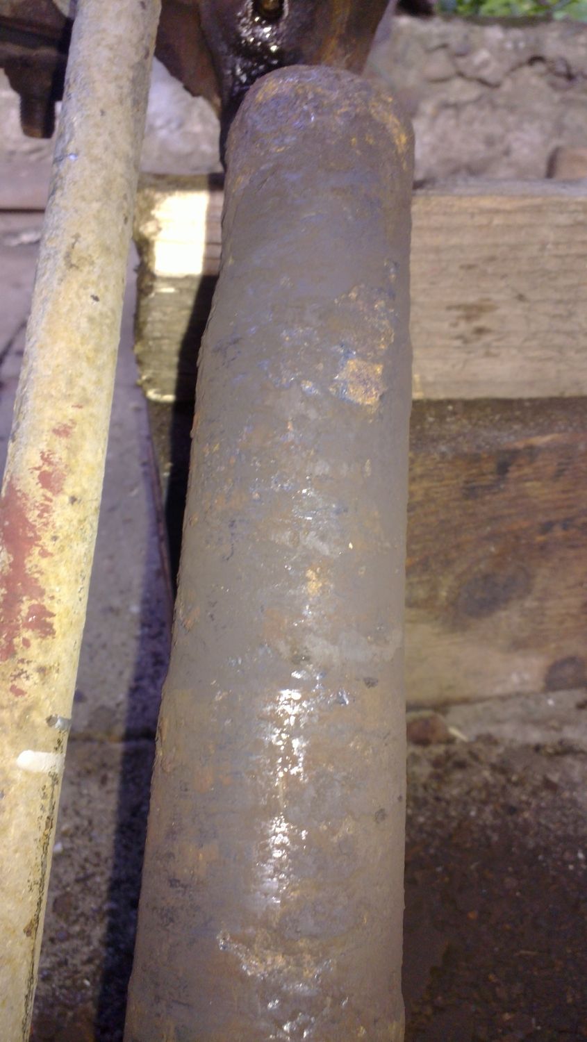

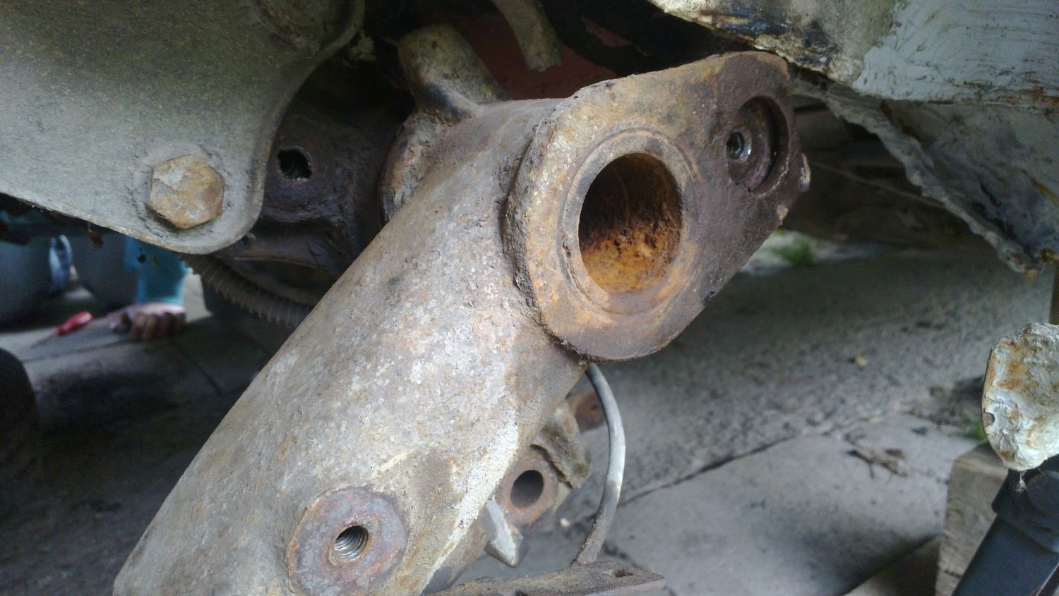

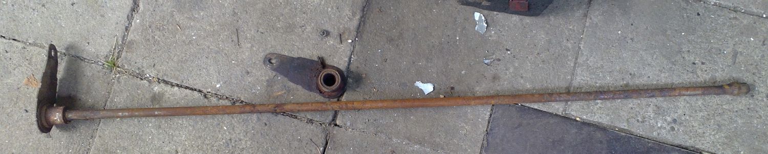

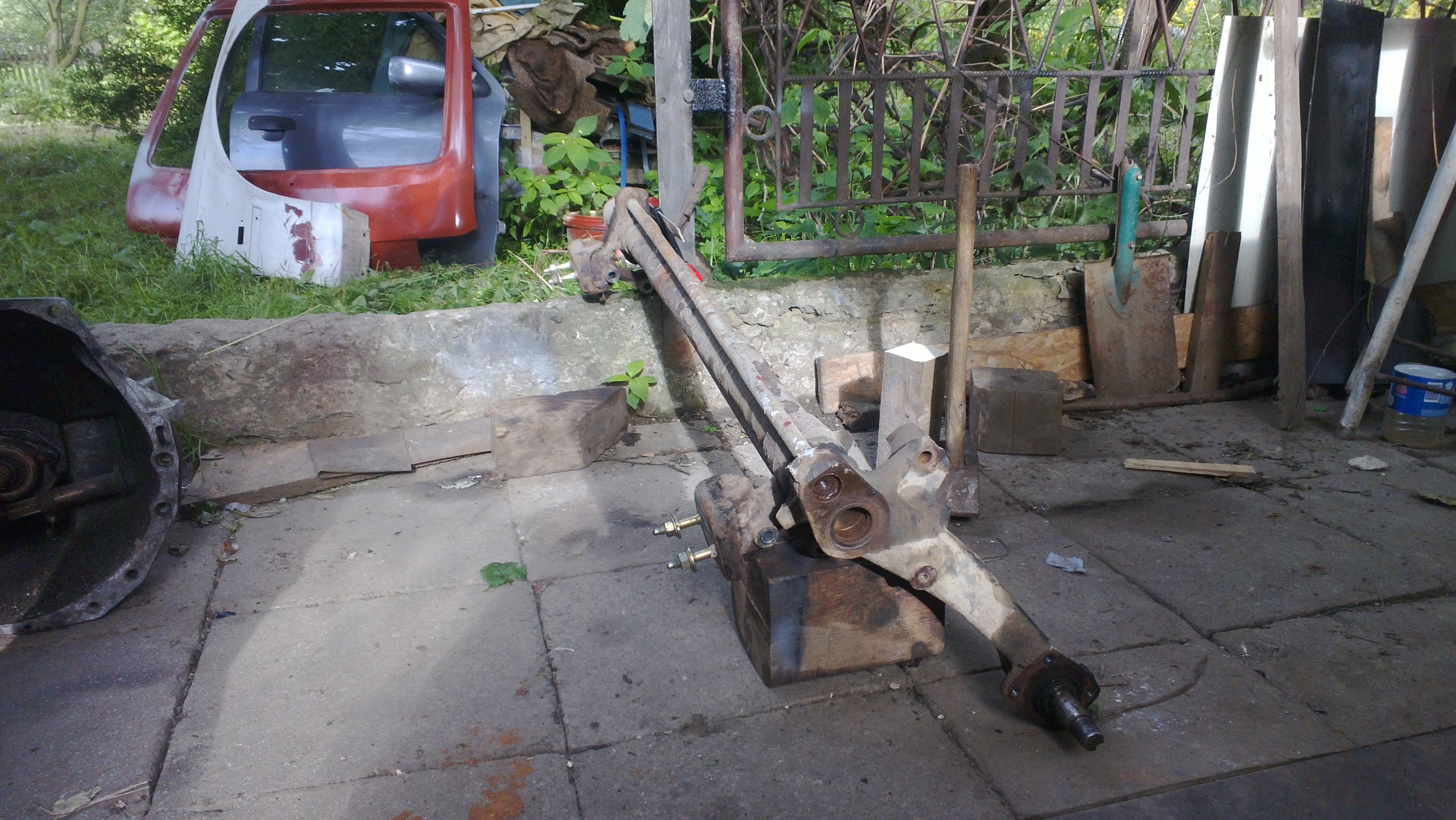

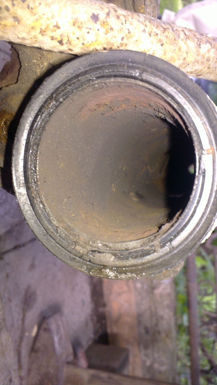

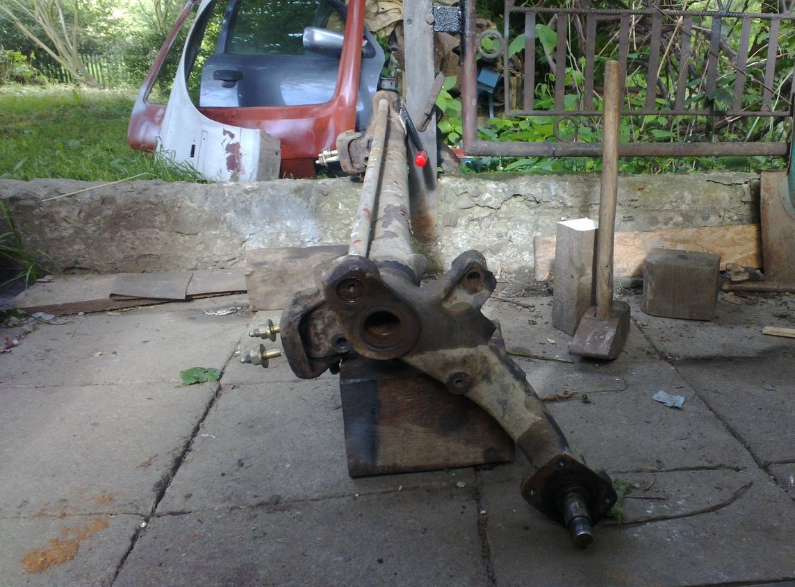

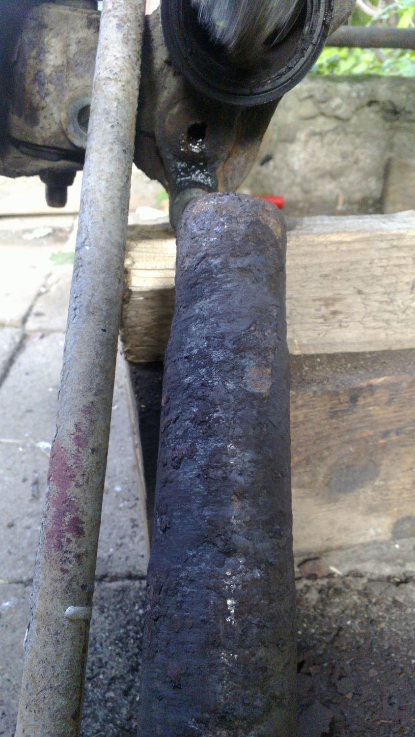

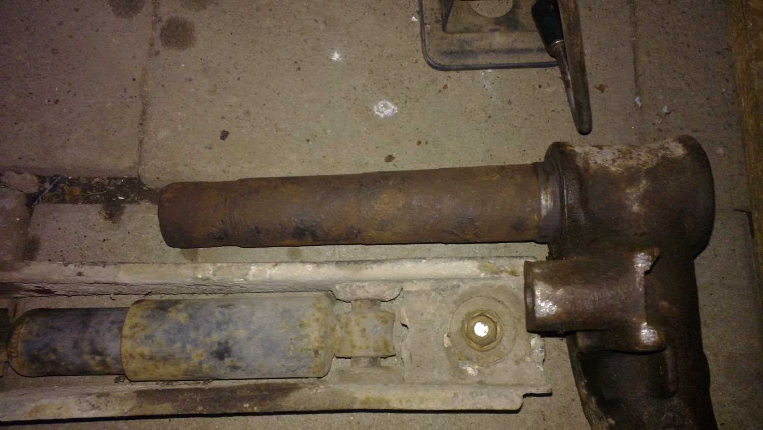

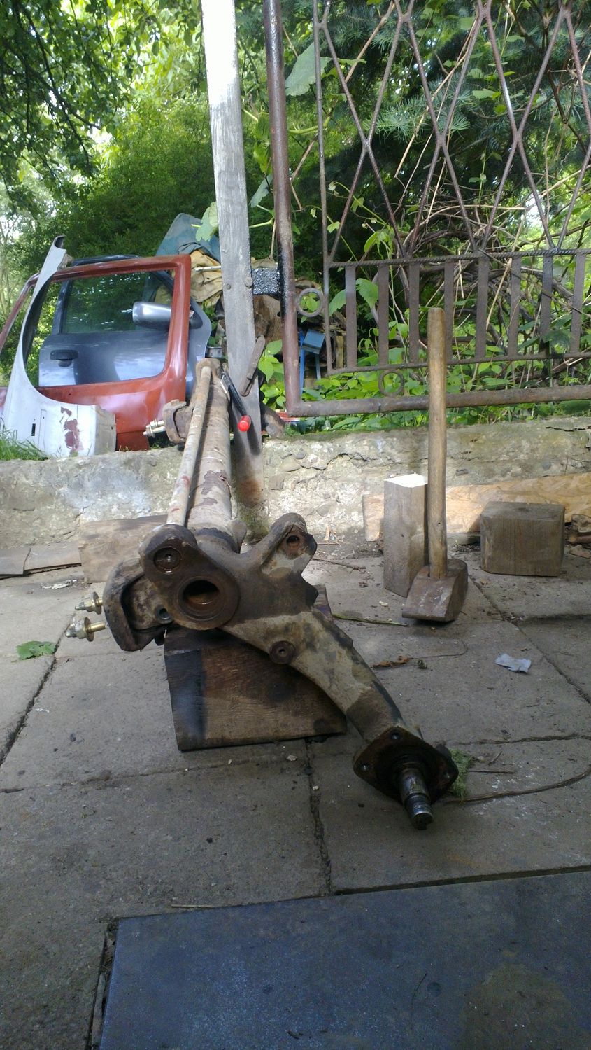

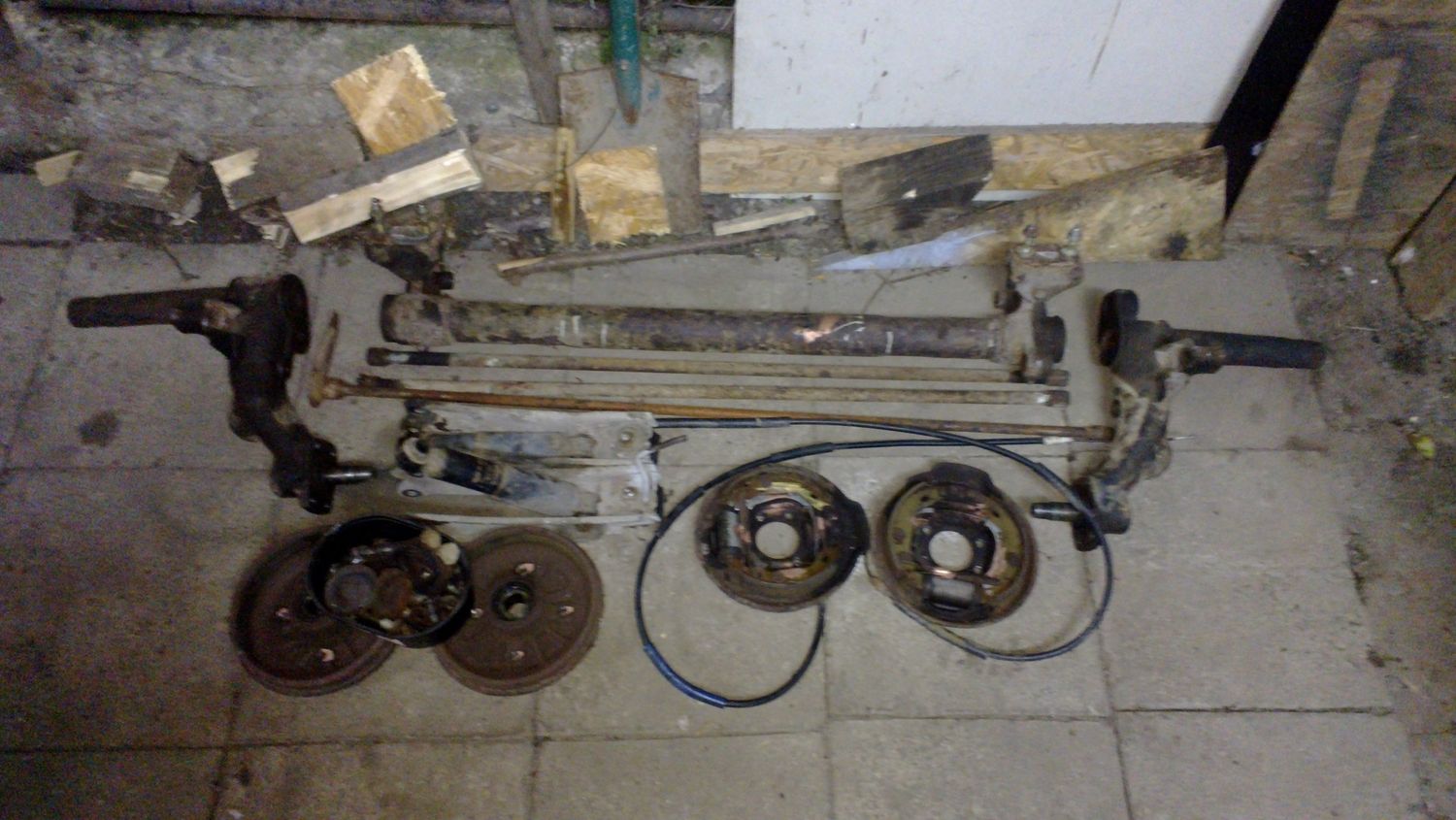

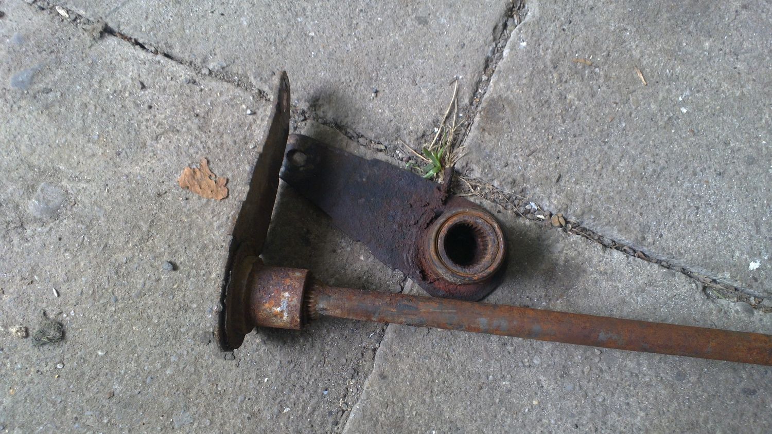

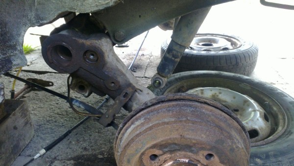

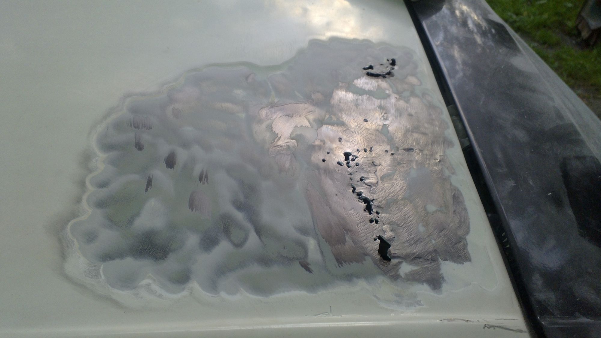

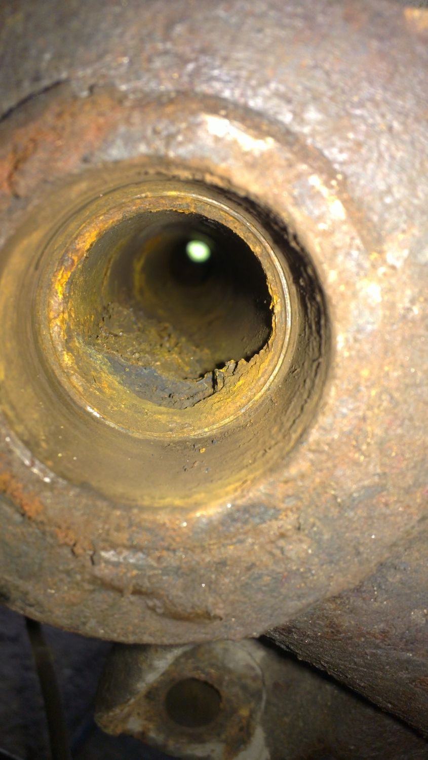

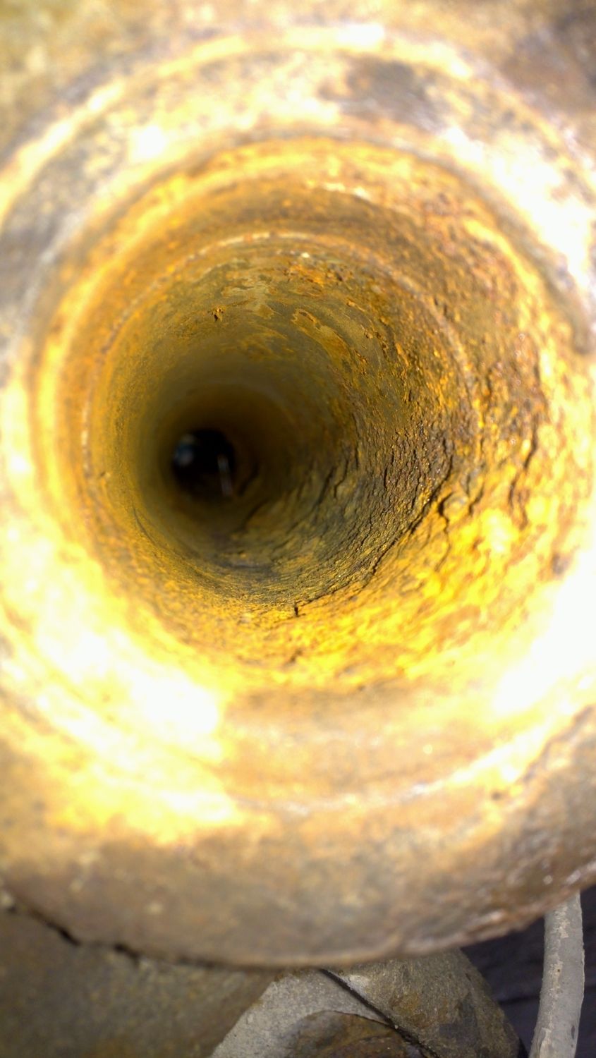

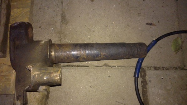

Siemanko!
Próba zbicia wachaczy, na samochodzie się niestety nie powiodła, chociaż walczyliśmy na prawdę długo. Dwa dni bicia młotkiem i lania WD nic nie dały. No to zdemontowaliśmy beledryne, i zbijaliśmy. Ale też łatwo nie poszło. No i w zamian za dwa dni ciężkiej przeprawy z belką, moim oczom ukazały się resztki czopów, łożysk, i cały swiat w jednej rurze, czyli błoto, syf i ruda..
Nie dość, że czopów brak, to rura nie nadaje, się do ponownego założenia. Z reszta wszystko zobaczycie na zdjęciach.
Plan jest taki. Czopy dorobie i wymienie we własnym i zakresie. Natomiast rure, kupie nierdzewna i oddam do tokarza a łożyska i uszczelniacze trzeba będzie kupić:D
Następna sprawa to sito, na dachu zmieniło się w dziurę:) Łatka już dopasowana, zostaje wspawać
Cóż miłego oglądania:

Re: Biały Peugeot 205 1.4 Accent
Wierz mi ja tez jak to zobaczylem to zaniemowilem.

Ile te sprzęty będą Ciebie kosztować?
Nie chodzi mi o straty moralne ale o finansowy bilans tego co musisz dokupi, dosztukować czy np dotoczyć.
Może lepiej kupić całą belkę od innego i na niej trochę popracować bo jakiś koszmar...
Szkoda nerwów
Szkoda nerwów
- pyzio_dawca
- Posty: 328
- Lokalizacja: Skawina/Krk
Caly material wyjdzie okolo 200zl. Czopy wytoczymy sami a za toczenie poprzecznicy moze wyjsc okolo 300zl za robote plus lozyska i uszczelniacze. Wiec powinno sie udac zmiescic w 600zl. Nie chce innej belki bo to nigdy nie wiadomo co sie kupi... A tak moze ktos inny tez sie zainteresuje tematem, bo rury do 205 nie sa juz chyba produkowane co nie?
wiesz, że pakujesz się w dorabianie elementów ściśle pasowanych miedzy sobą a w przypadku czopów kluczowa powierzchnia nie jest prostym wałkiem tylko jest zbieżna zdaje się, nie wspominając o tym, że rura ma zmienną średnice i jest cienkościenna plus znowu wchodzisz na pasowanie z elementami odlewanymi mocującymi całość do nadwozia, a kończąc nierdzewka plus żeliwo/staliwo odlewów i materiał bieżni łożysk równa się ogniwo galwaniczne
