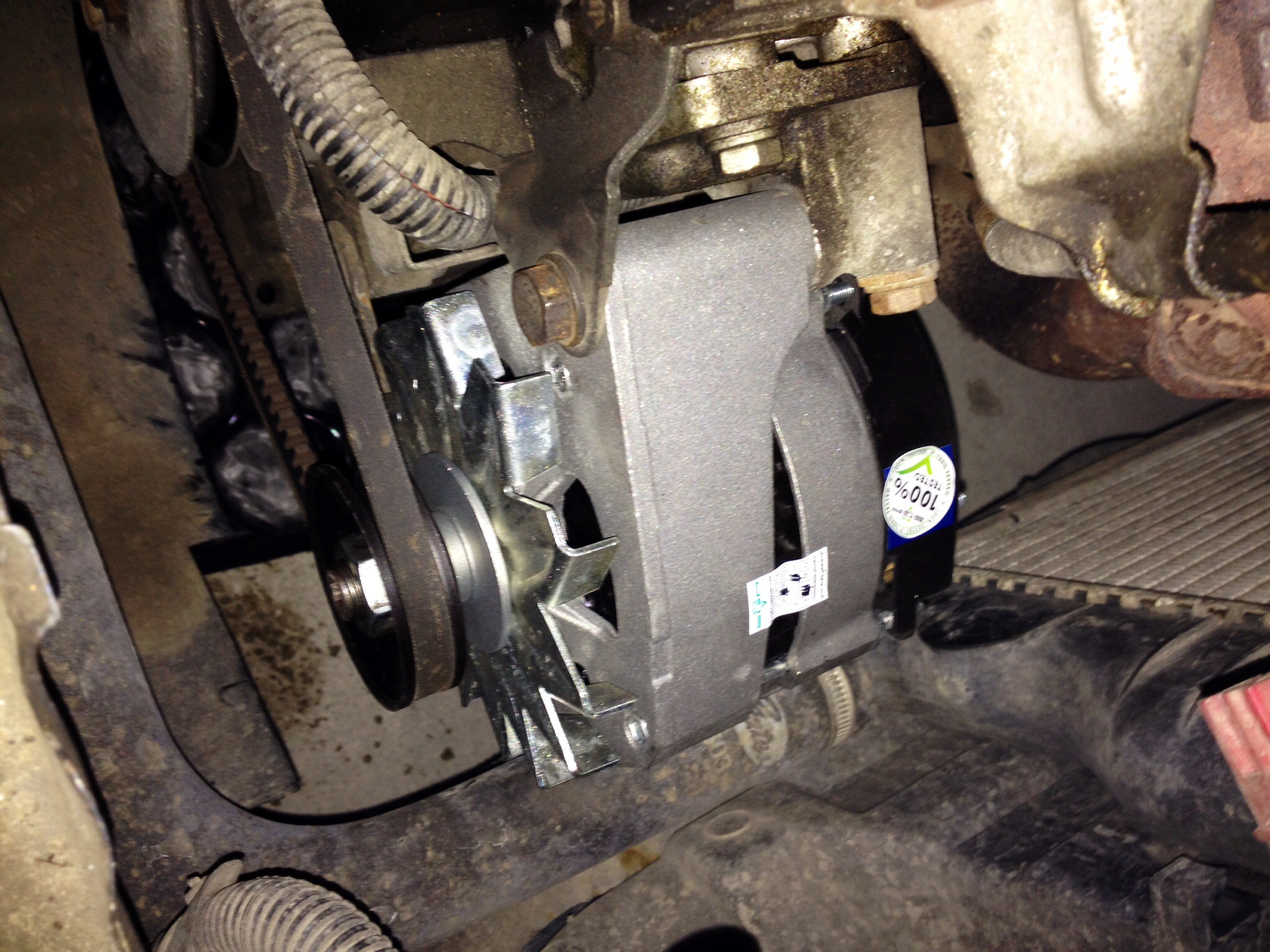

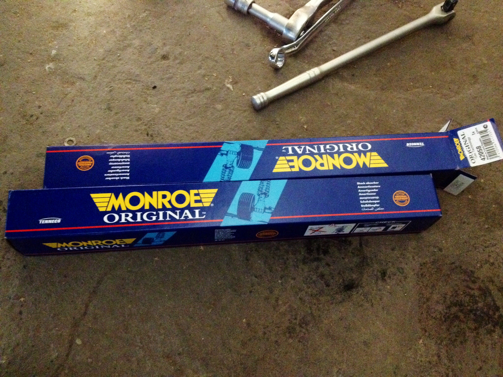

Wielkie dzieki dla Grzesia za wytrwałość i pomoc. Udało się mam juz nowy zestaw plazmowych amorków i atomowy alternator. Nic juz nie skrzypi poza biedą w portfelu ale czego się nie robi dla swojego pupila.

Patrzę na nowy alternator - fabrycznie świeże części pod maską zawsze wyglądają w 205 jak jakieś artefakty

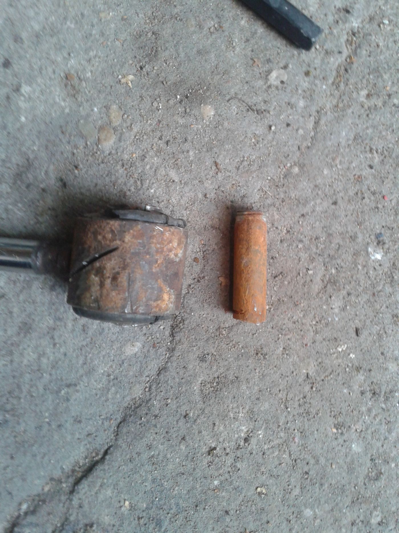

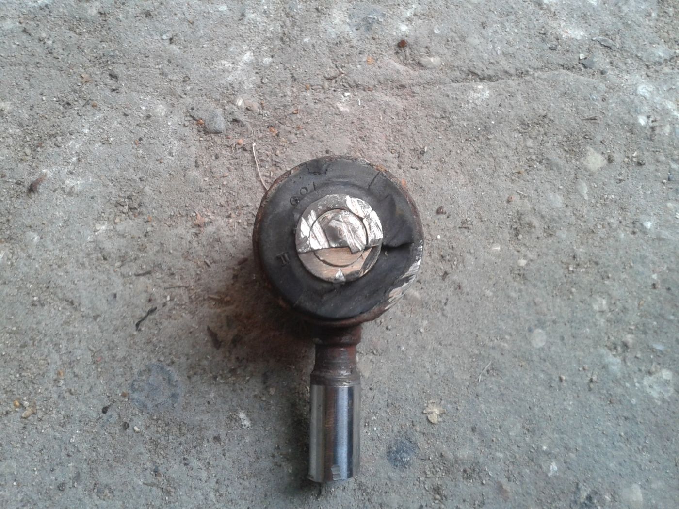

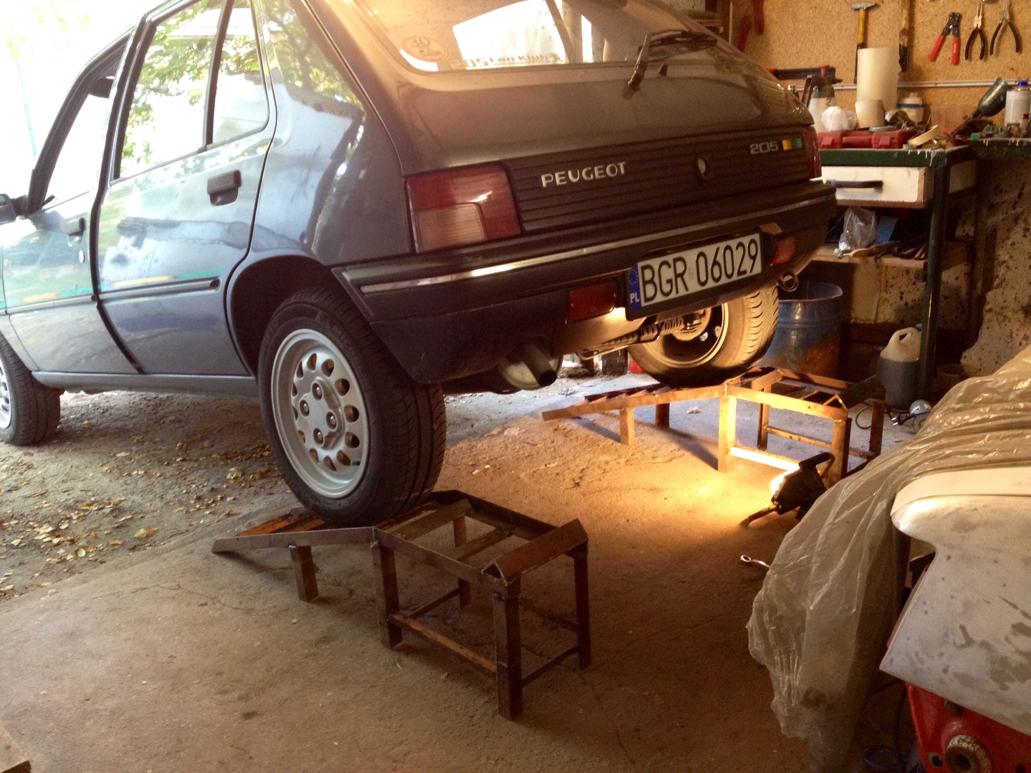

Wymiana amortyzatorów zajęła 2 wieczory z powodu zapieczonej śruby w tulejce lewego amortyzatora. Tulejka obracała się w gumie i to zapewne powodowało nieprzyjemne skrzypienie zawieszenia.
