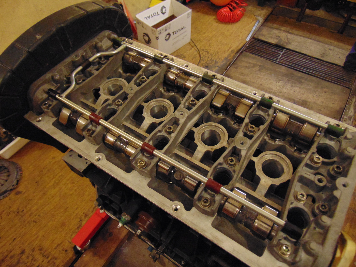

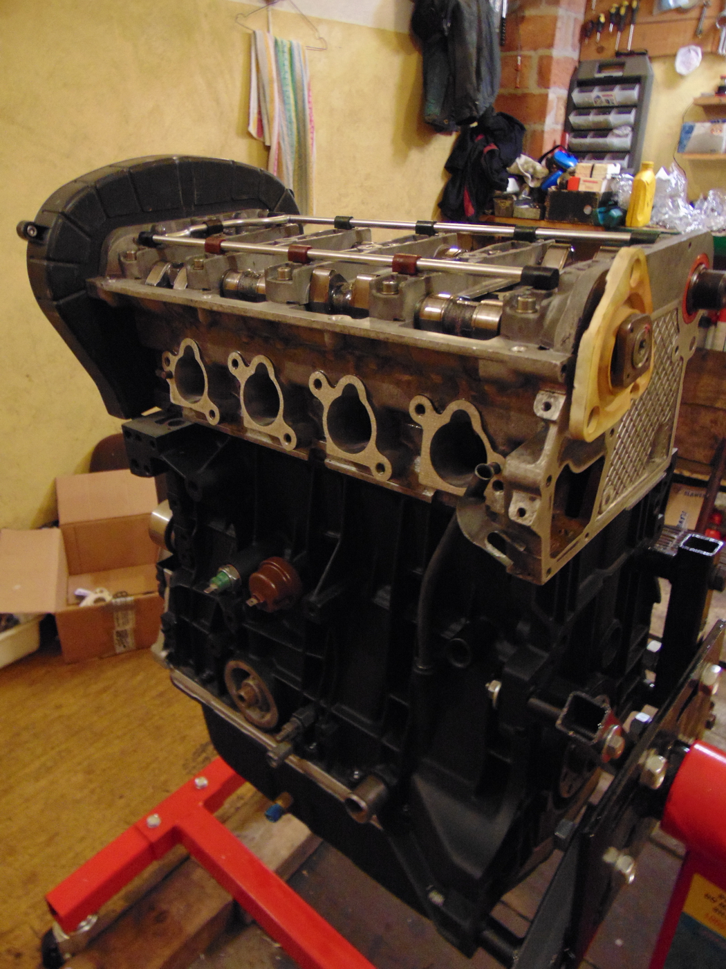

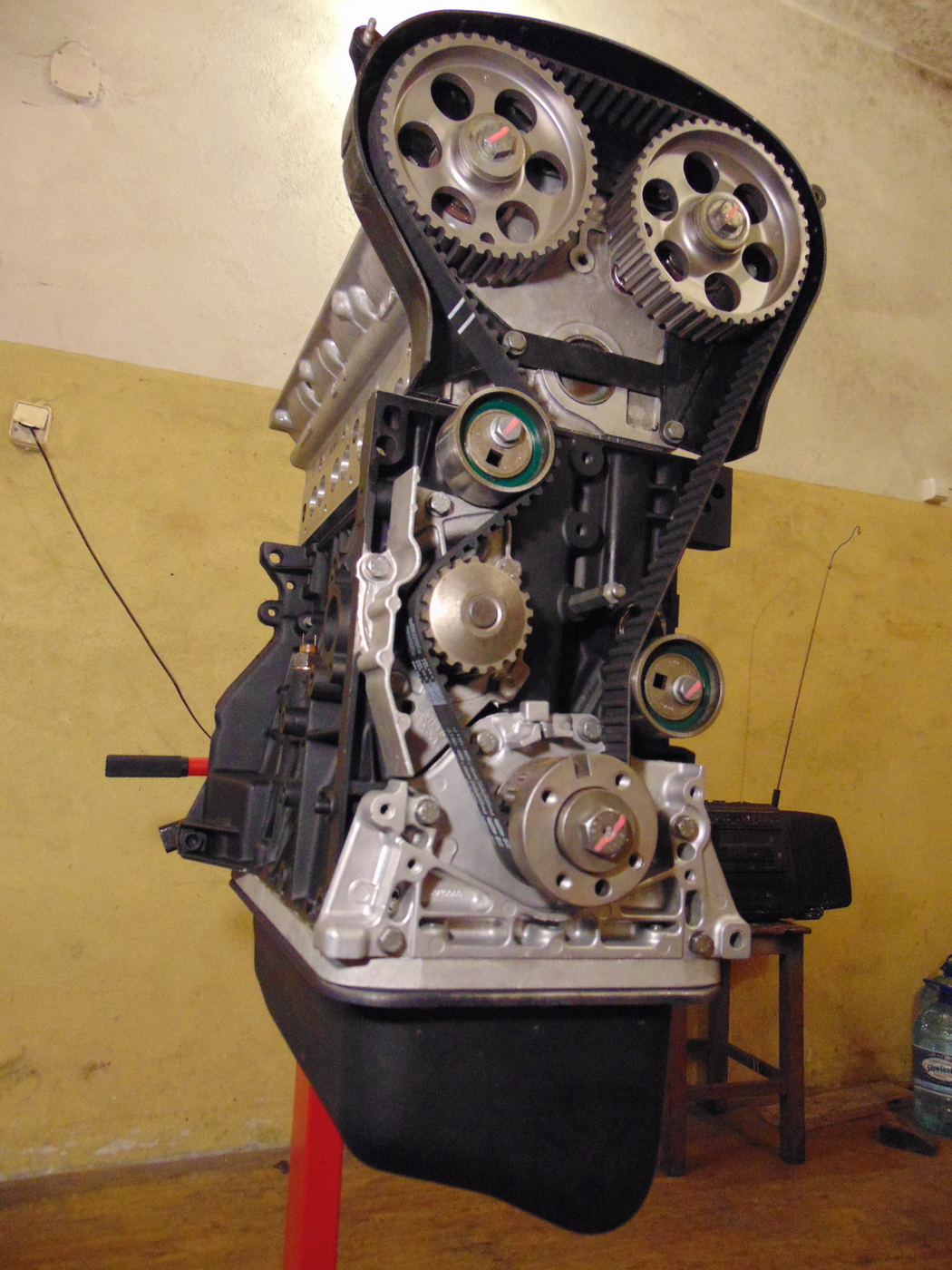

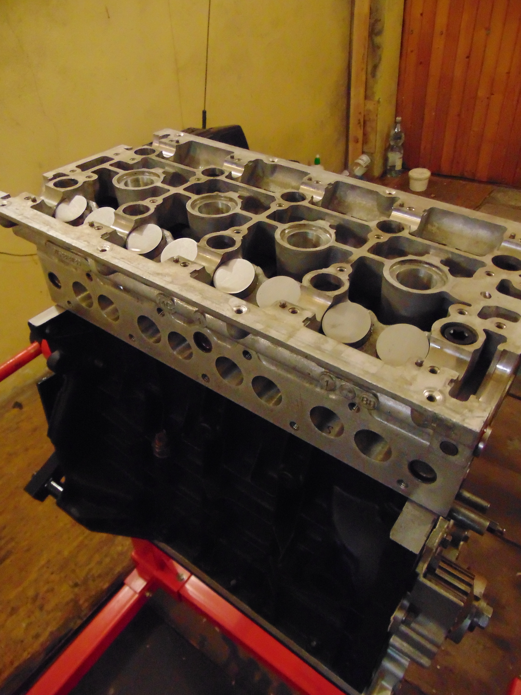

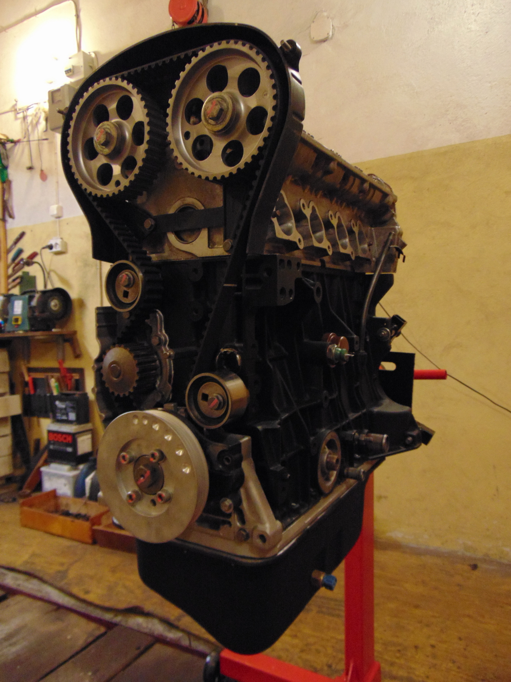

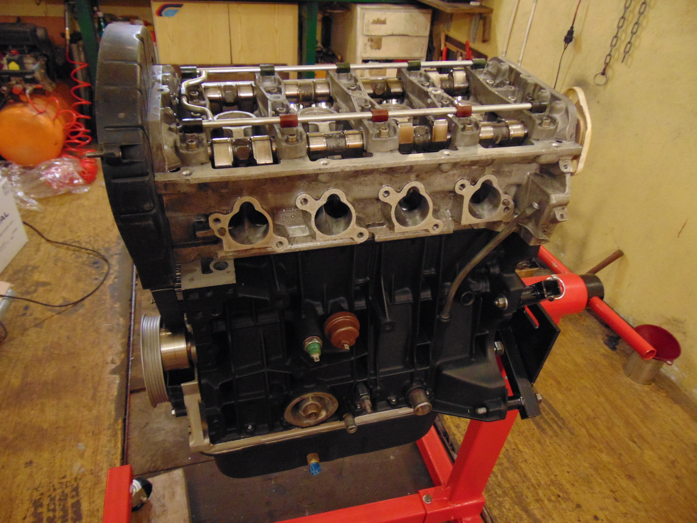

Ten silnik jest tak piękny że aż brak mi słów aby opisać mój zachwyt. Żal będzie zakrywać pasek i koła pasowe...to majstersztyk sztuki użytkowej. Zacząłem się zastanawiać czy jest ktoś, kto byłby w stanie dorobić przeźroczystą osłonę na to cudo:)
Jeśli tylko uda mi się odpalić komombo to w weekend wybieram się po odbiór. Będę musiał poodkurzać wcześniej bagażnik żeby nie ubrudzić silnika samochodem:) Wielkie dzięki Stef! Kawał dobrej roboty! Jeszcze tylko przywiozę odnowioną pokrywę zaworów i arcydzieło zostanie godnie zwieńczone.

Wczoraj wybrałem się w końcu w podróż w okolice Lublina i przywiozłem silnik. Komombo o dziwo nie sprawiało problemów a pogoda była wystarczająco dobra aby dojechać cało na letnich oponach. Fenkju-Szyba dotrzymał mi towarzystwa a Stef zaprosił nas na obiad, poopowiadał o samochodach a na koniec jeszcze obdarował prezentami. Aż ciężko uwierzyć że przez cały dzień nic złego się nie stało:)
Silnik jest więc już u mnie. U Stefa zostały jeszcze wtryski, które pójdą do czyszczenia i sprawdzenia.
