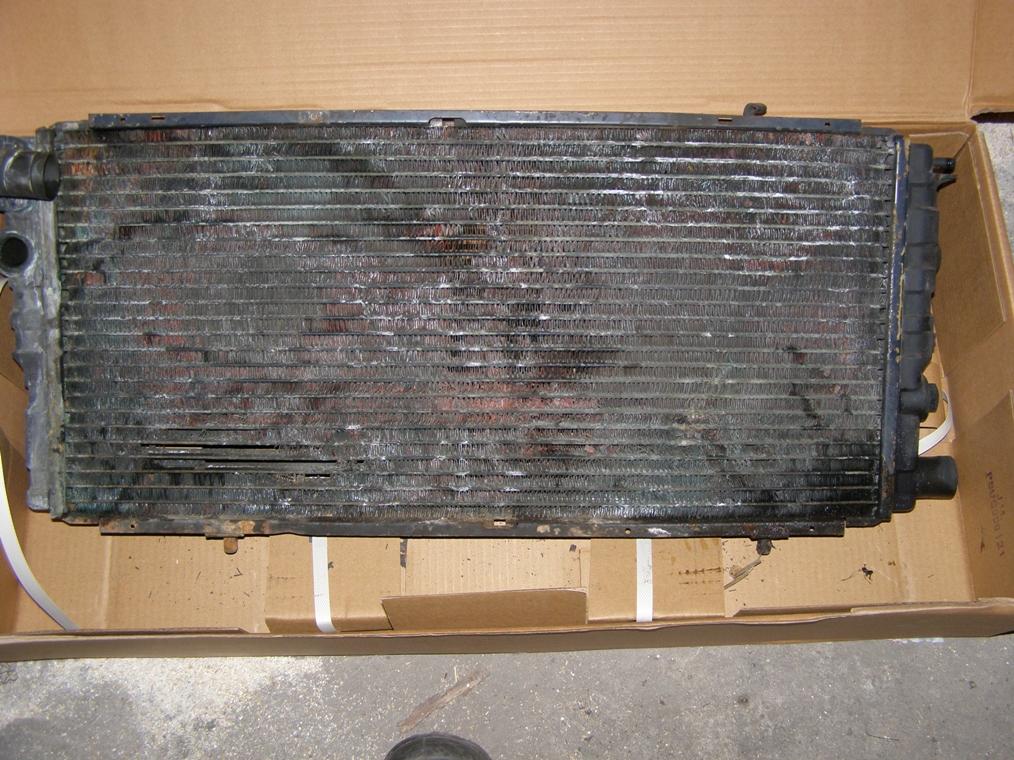

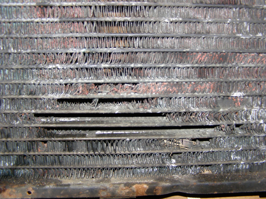

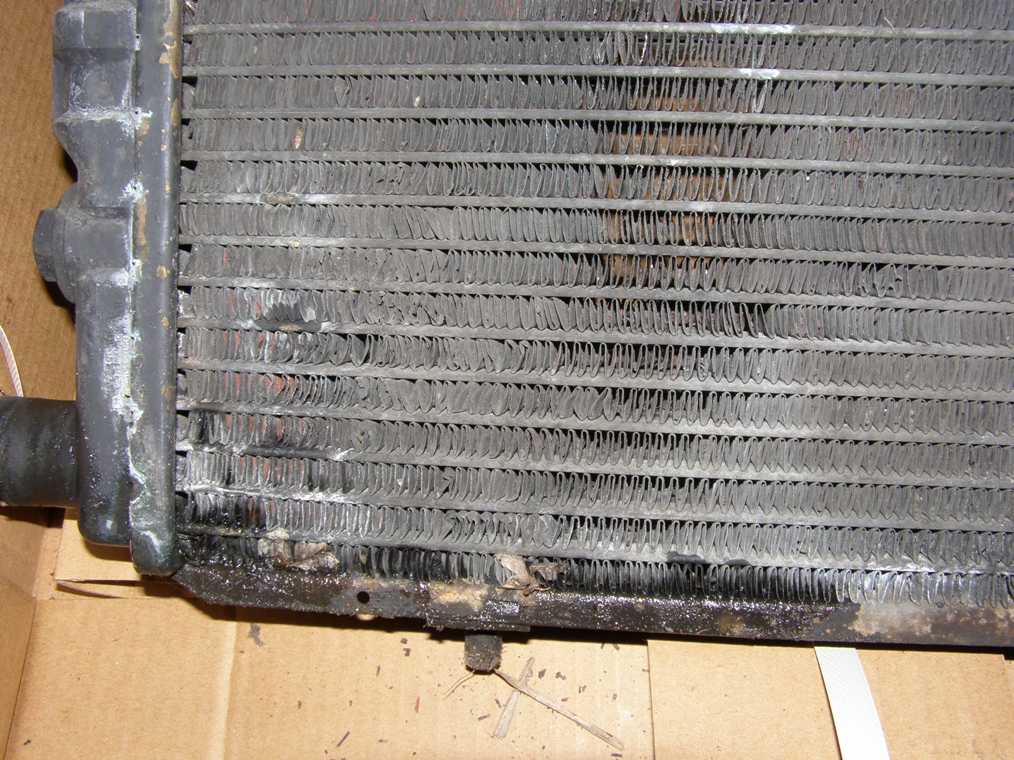

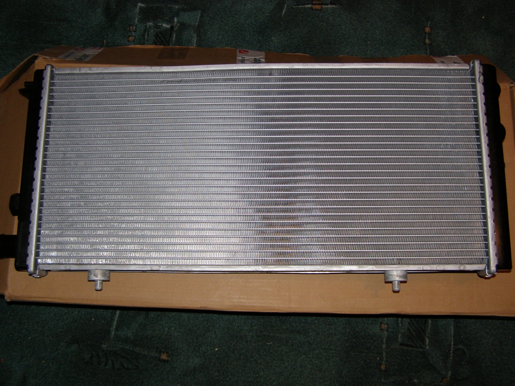

Poprawić tylne hamulce, wymienić chłodnice i węże wodne, przednie oświetlenie, ory fotele ( Raf, gdzie parkujesz Cti??? 8)7 ), uzbierać elementy poszycia do przyszłego remontu budy i new malowanie ale to juz chyba nie w 2012r.

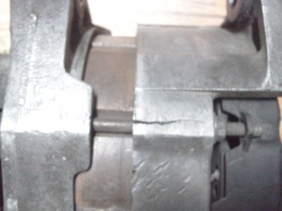

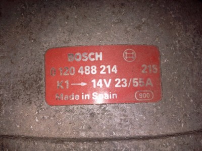

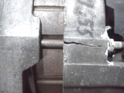

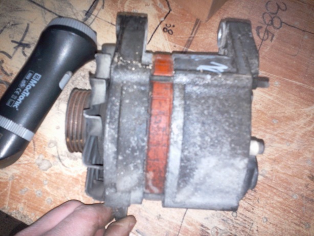

Czujnik poziomu płynu chłodzącego wymieniony na nówkę (teraz ta cholerna czerwona kontrolka od czasu do czasu się zapala), listewki w zderzakach piękne nowe ory chromowo-niebieskie, przepływomierz wymieniony, termostat też wymieniony, sonda nadal padnięta, jeszcze alternator został do wymiany. O wymianie przesądziło słabe ładowanie i pęknięta obudowa a że trafił się używany Boscha za mało PLN-ów to nie wypadało nie brać 8)7 w weekend będę wymieniał.... chyba

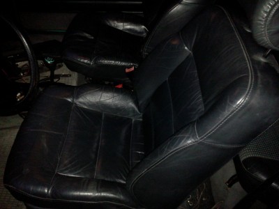

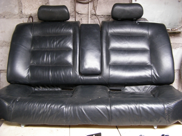

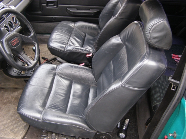

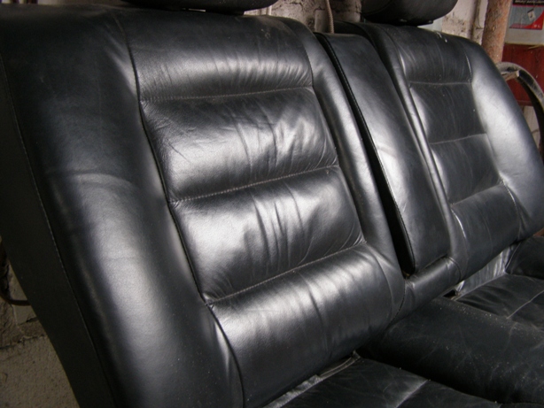

Fajnie wyglądają te fotele... Jak chcesz rozwiązać montaż tylnej kanapy?
Griffe z miesiąca na miesiąc wygląda coraz lepiej. A muszę przyznać, że jak sam go chciałem kupić, to po otrzymaniu zdjęć nie wierzyłem, że wyjdzie na ludzi ;)
Widzę tu jednak ogromną determinację i poświęcenie, których z pewnością mnie by mogło zabraknąć...
Re: Peugeot 205 GTI Griffe
Fajne bo sterowane elektrycznie 8)7 I o wiele wygodniejsze niż ory fotele, tylko słabiej trzymają na zakrętach. Tylna kanapa z 405-tki będzie pocięta. W zasadzie w oparciu wystarczy wyciąć podłokietnik i wymiary pasują do ory kanapy z 205-tki. Wiadomo że jeszcze zostaje doszycie tyłu oparć.
Z siedziska trzeba wyciąć parę centymetrów na środku i obszyć boki&spód. Ogólnie trochę rzeźbienia z gąbkami też będzie.
Chyba że jakimś cudem znajdzie się czarna skórzana kanapa z 205-tki.

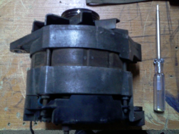

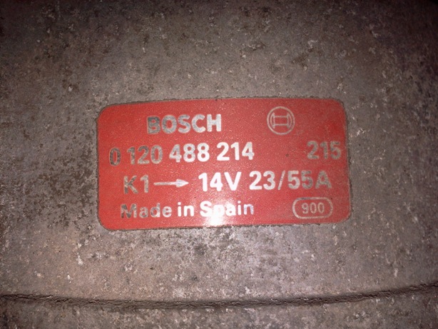

A tak poza tym to właśnie wymieniłem alternator :D

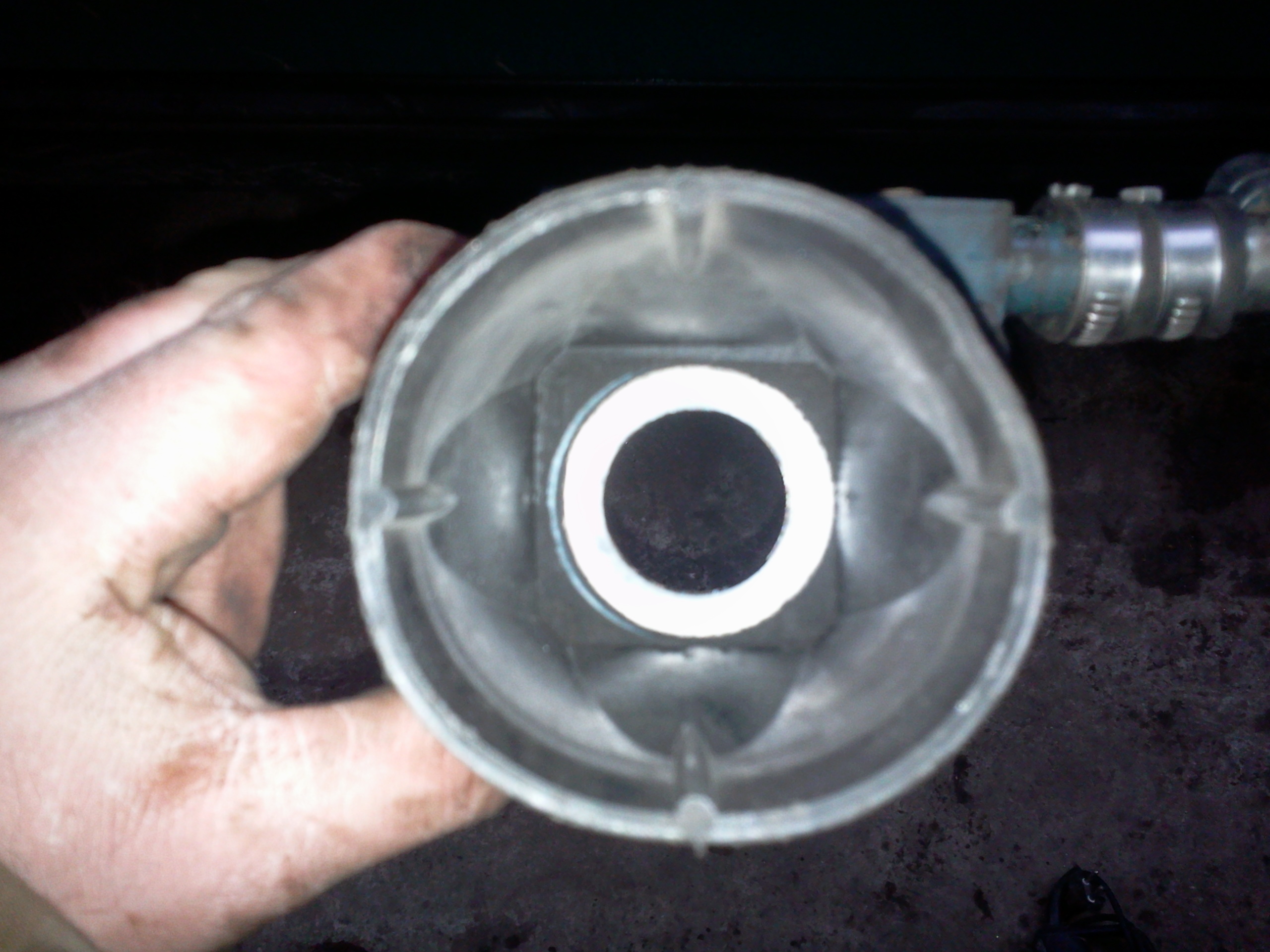

Valeo, żarząca kontrolka ładowania sugeruję uszkodzoną diodę
Wymontowany z wersji 1.6 na monowtrysku
Śliczny błyszczący to nie jest ale działa tak jak powinien

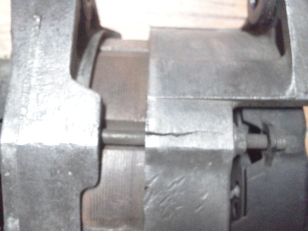

i kolejne
i kolejne
pęknięcie
pęknięcie

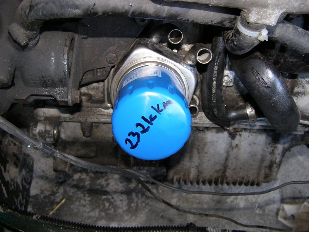

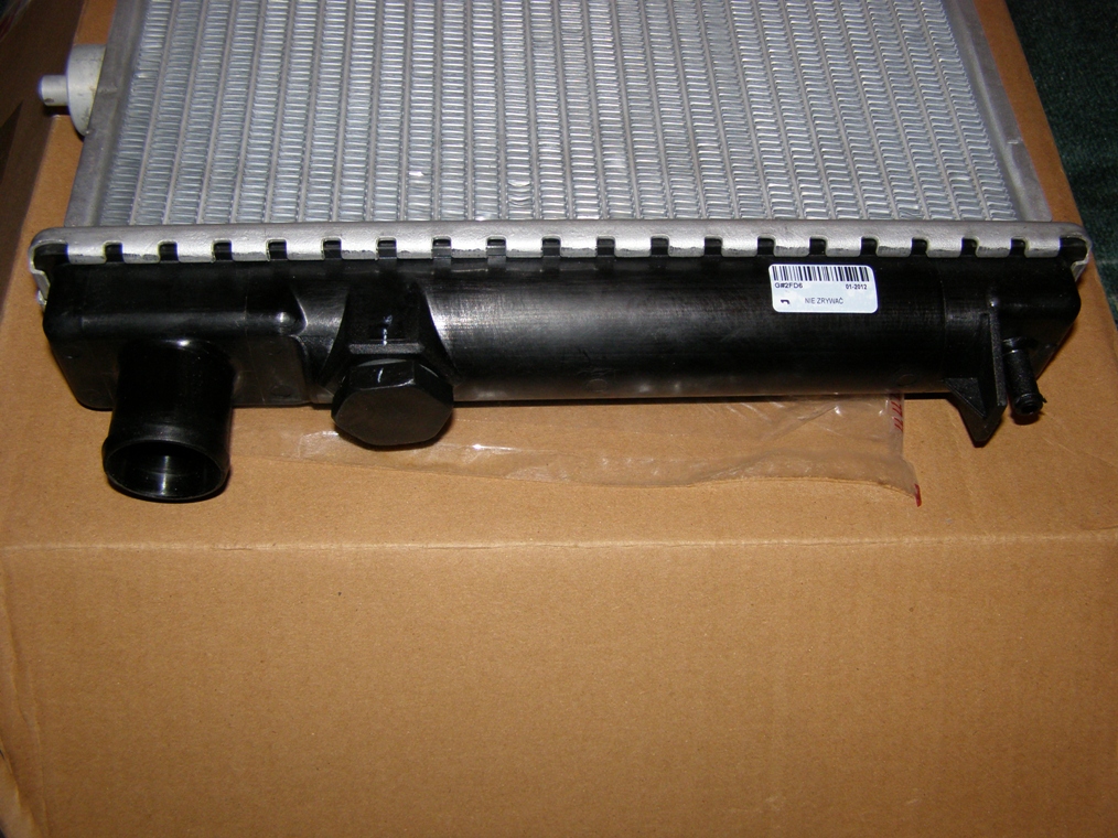

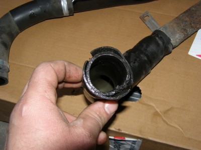

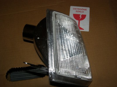

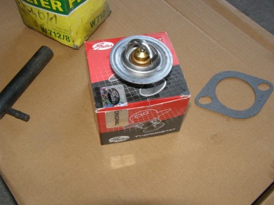

Mus było to już wymienić, przy okazji wymieniony prawy kierunkowskaz i zamontowana chłodniczka oleju. Termostat też nówka.
Niby TYC za całe 15zł. Kupiłem jeden na próbę i jestem pozytywnie zaskoczony.

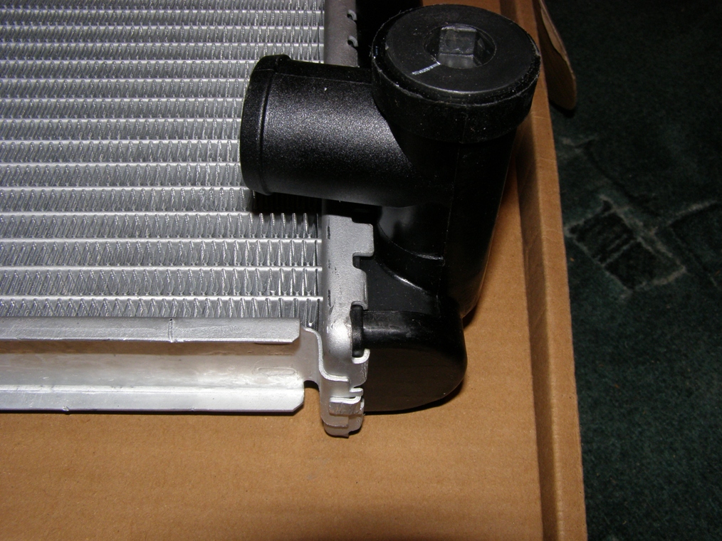

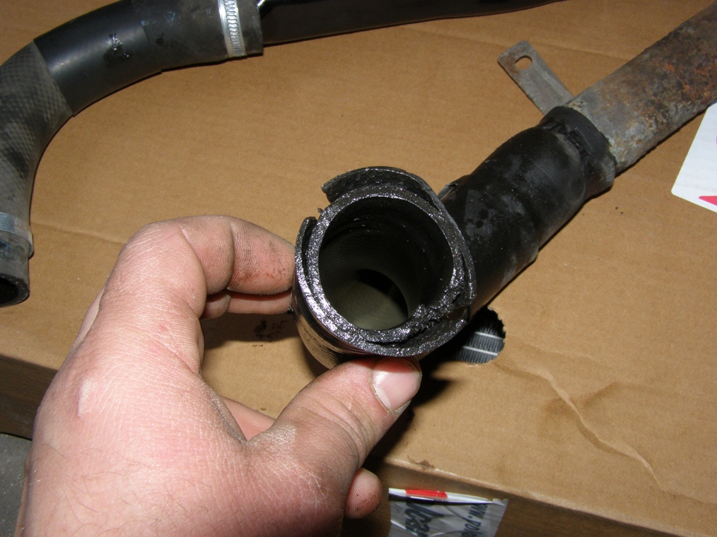

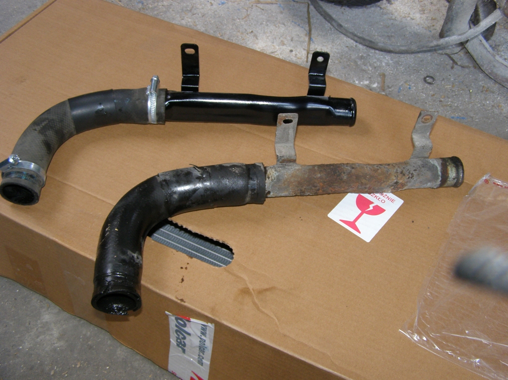

Łącznik węża gdzie kupiłeś?
ebay.co.uk np
Za jebaja to ja dziękuję :P W PL szukam. W katalogu Birtha znalazłem ale w BHMD nie mają :x
Z ebayu tanio i wygodnie nie musisz jezdzic po sklepach i szukac.
Munio nie kazdy ma paypal ;) lacznik warto kupic taki, zeby juz nie rdzewial. Ten element oryginalny to wedlug mnie mega wpadka konstruktorow 205.
