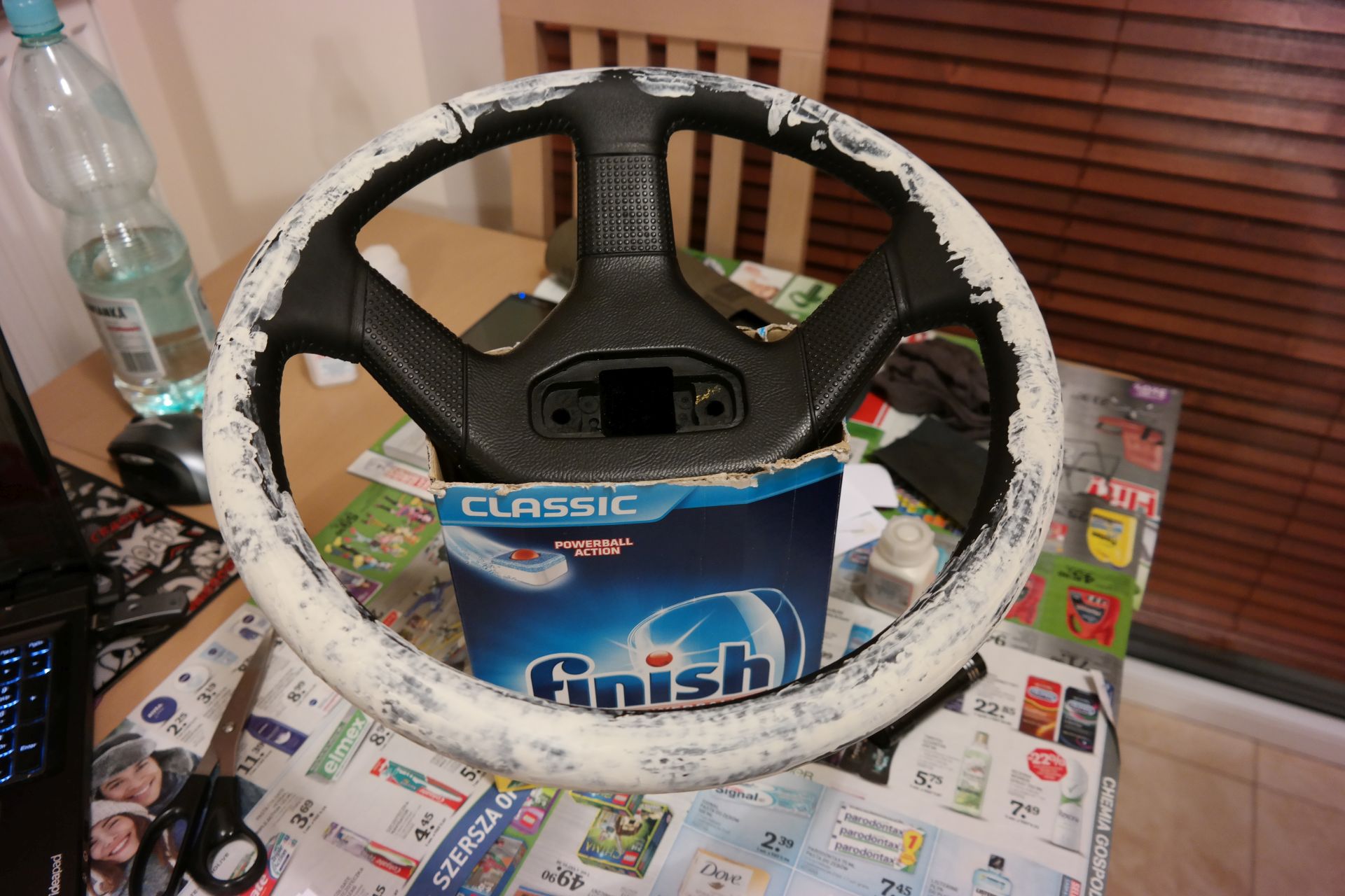

Zabieram się za lakierowanie kierownicy. Zobaczymy co z tego wyjdzie.

najlepszy efekt lakierowania osiągniesz używając pistoletu ,ktoś mi kiedyś sugerował ,że gąbką wystarczy ,ale jak użyłem pistoletu to nówka sztuka .Regenerowałem kiedyś nawet całą tapicerkę +kierownica w CLK w208 (jasno szara skórka ) ,ludzie którzy to oglądali potem nie mieli pojęcia nawet ,że coś było robione

ja robiłem gąbeczką i śladu nie widać że nakładane gąbką a nie pistoletem. Ważne żeby nie dawać za duzo bo zobią sie zacieki

Wczoraj zrobilem w dwóch miejscach test: 3 warstwy farby + 1 warstwa lakier bezbarwny. Bez nakladania szpachli. Oczywiscie wcześniej niewielkie ubytki zostały wygładzone papierem ściernym i wyczyszczone zmywaczem. A jeszcze wcześniej kiera została wyczyszczona z brudu gąbką Kerapur.
Niestety przy jednej warstwie lakieru nadal widać różnicę gdzie jest skóra nieprzetarta, a gdzie była szlifowana i nie ma tej górnej warstwy skóry (tej śliskiej), a jest coś na kształt zamszu.
Chyba będę musiał ją puścić w szpachel

Bo zdarłeś "lico" skóry więc dostałeś się do dolnej warstwy tak zwanej "mizdry".pilot-84 pisze:Niestety przy jednej warstwie lakieru nadal widać różnicę gdzie jest skóra nieprzetarta, a gdzie była szlifowana i nie ma tej górnej warstwy skóry (tej śliskiej), a jest coś na kształt zamszu.
Więc teraz masz dwa wyjścia, albo nawalić szpachli i stworzyć "lico" albo polakierować kilkoma warstwami (do momentu nie wchłaniania już lakieru), i na to bezbarwny.
Tp lico jest mechanicznie nakładane na skórę może być sztuczne w przypadku eko-skór lub woskowe(ewentualnie inne substancje chemiczne) w przypadku skór naturalnych, niestety żadna skóra nie posiada tak gładkiej powierzchni naturalnie bez obróbek garbarskich

Dzięki za fachowe wyjaśnienie. Właśnie chciałem uniknąć szpachlowania całej kierownicy i chciałem zobaczyć czy takie wyszlifowanie nierówności coś da.
Re: Peugeot 205 CTI Mi16 1991r. Łódź
Samo szlifowanie lekko wyrównuje ale szpachla rób jak w tym filmie co ci podesłałem

Szpachla położona. Jestem dobrej myśli.

powinna byc sucha po paru minutach ale dopiero jutro przetrzyj papierem ściernym by wyrównać, nastepnie odtłuść i kładz lakier czarny

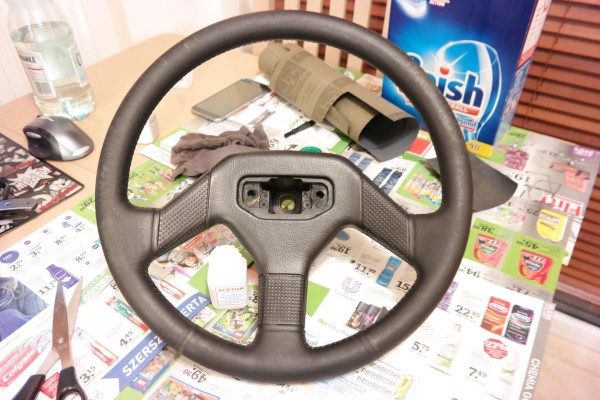

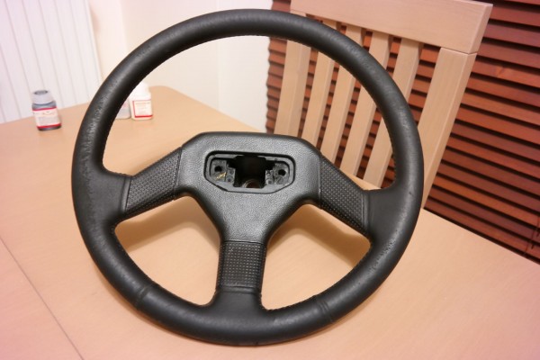

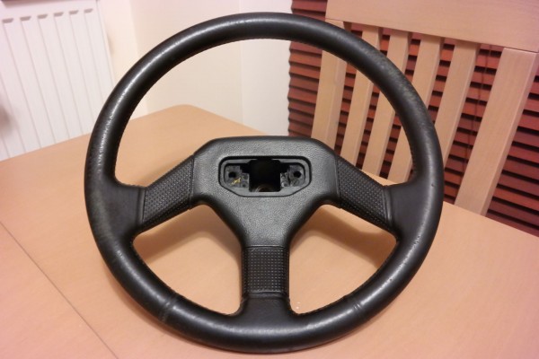

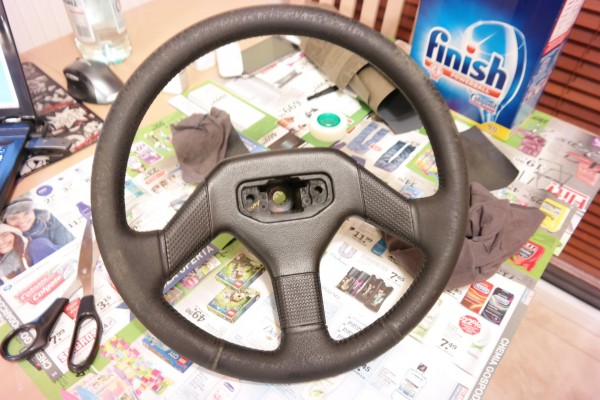

Foto relacja poniżej:
1. Kierownica wstępnie umyta.
2. Kierownica została odtłuszczona zmywaczem, umyta gąbką LCK Kerapur z brudu, następnie odłożona na dzień do wyschnięcia. Następnie ponownie odtłuszczona zmywaczem.
3. Podszlifowana delikatnie papierem ściernym o gradacji 1200.
4. Ponownie odtłuszczona acetonem bo zmywacz mi się już skończył.
5. Nałożona szpachla.
Teraz czekam 24h i będę szlifował 1200 (albo tam gdzie grubsza warstwa szpachli została 800).
Przy okazji - dzisiaj przyjechał zestaw do umycia filtra stożkowego JR. Dedykowany do mojego filtra.
