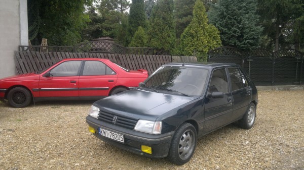

To dziwne, ale...
Stara miłość nie rdzewieje, bo ma ocynk, czy jakoś tak
PS. Felgi tylko do "przetaczania"

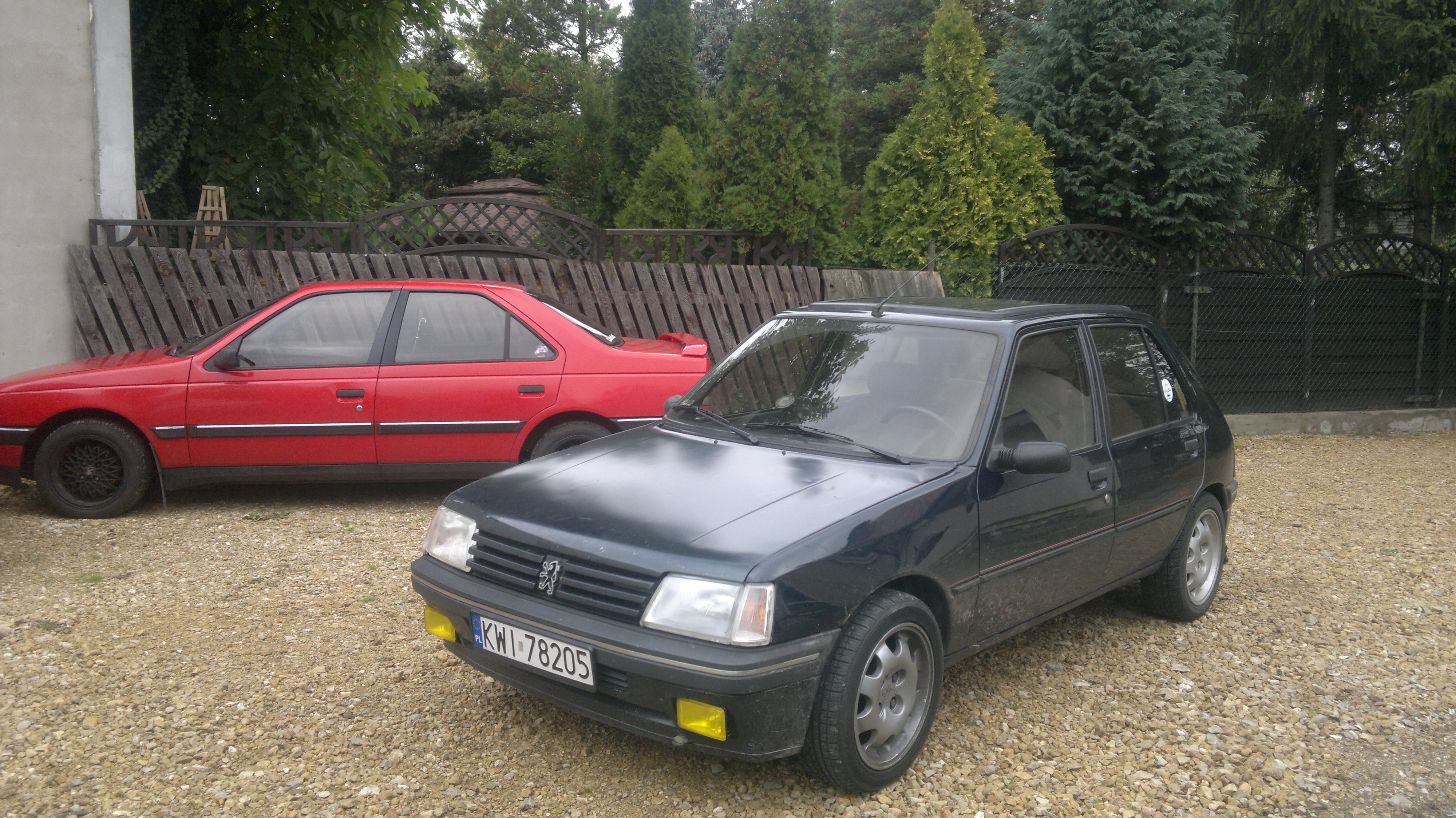

Re: 205 GT 1992 Filipczaka
CTI jeszcze stoi u mnie, wiec jeszcze aktualnynowak68 pisze:I to mie sie podobaTy wiesz jak o to auto dbać

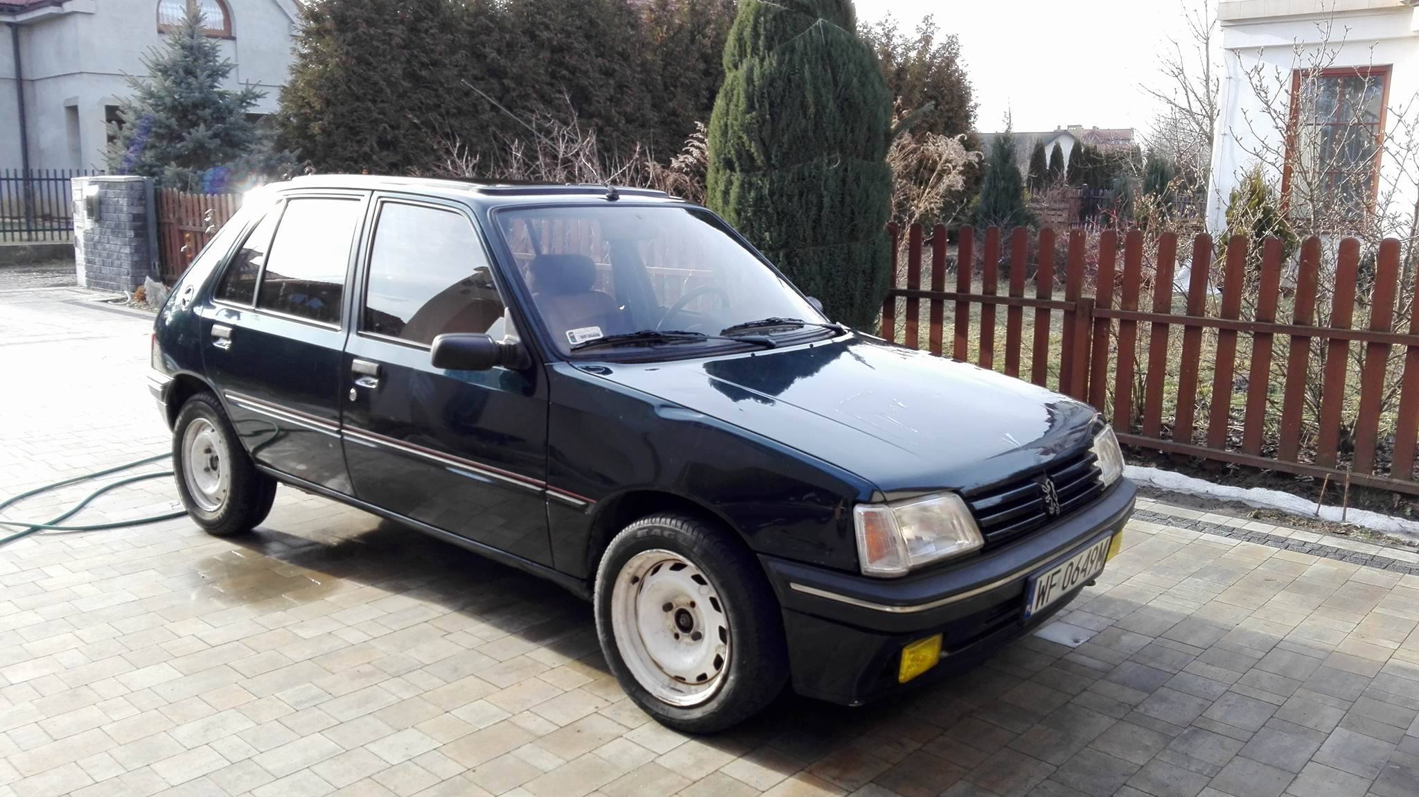

Maly update:
Kiedy kupilem samochod, to nie odpalal, przegrzewal sie i nie mial przegladu. Przez ostatnie dwa dni wynienilem filtr paliwa i wlalem troche benzyny do gaznika, co zaowocowalo ozywieniem silnika, pozniej odpowietrzylem uklad chlodzenia, wymienilem dwie zarowki i pojechalem na przeglad, przeszedl go bez problemu
Felgi, to nadal nie jest finalna opcja

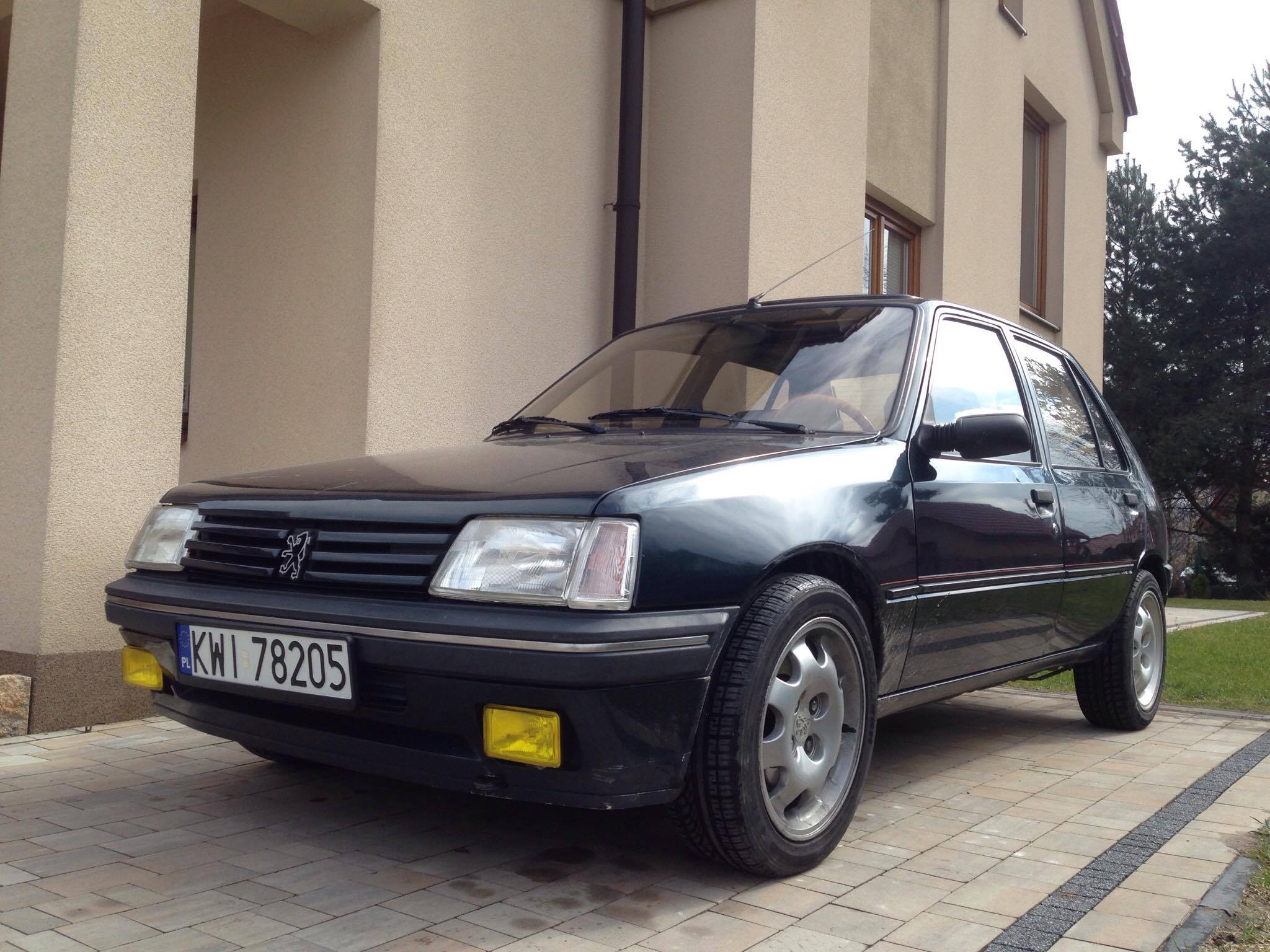

"Mały" update:
Po przejechaniu niecałych 200km od kupna wypluło uszczelkę pod głowicą, bez dłuższego zastanowienia pojechałem do najbliższego mechanika zostawiając za sobą wielką chmurę glikolu dostającego się do 4 cylindra.
Zakres prac objął:
- planowanie głowicy
- nowa uszczelka pod głowicą
- nowe uszczelki kolektorów
- nowe uszczelniacze zaworowe
- wymiana płynu chłodniczego
- wymiana uszczelki pod termostatem
- płukanie silnika
- olej Motul 5W-40 8100 X-cess
- nowy pasek i napinasz rozrządu (pompa wody była zmieniana przy swapie i wygląda jak nowa)
Po płukaniu silnika i zalaniu go świeżym olejem musiałem pomalować białym flamastrem końcówkę bagnetu, bo praktycznie nie widać na nim stanu oleju. Wczoraj kontrolowałem stan i nadal olej jest bardzo przejrzysty.
Kilka dni później, po wyjechaniu z myjki ciśnieniowej silnik zaczął mocno przerywać, praktycznie nie dało się jechać poniżej 3 tys obrotów, szybkie spojrzenie pod maskę, kable zapłonowe wyglądają jakby pogryzło je stado psów, więc kupiłem zestaw nowych kabli Magneti Marelli (z Boschem mam złe doświadczenie jeśli chodzi o kable), po wymianie problem zniknął, a cena zestawu jest dwa razy niższa niż Bosch, zobaczymy jak długo dadzą radę.
W piątek zmieniłem też pasek alternatora, bo nie miał już kilku zębów.
Dziś w końcu odebrałem zarezerwowane w urzędzie blaszki, co widać na zdjęciu niżej
Fotorelacji z wymiany uszczelki pod głowicą nie mam, bo było to robione bardzo szybko, zaczęliśmy z mechanikiem w sobotę po południu i po 24h już wszystko było gotowe. Od tego czasu przejechałem około 1500km bezproblemowo
Raport spalania: 8,2l/100km (po mieście, w pośpiechu na zajęcia i w korkach)

- szasz
 - Posty: 739
Obróbka "góry" zaliczona. Plus kable. Wystarczy na kilka ładnych kilometrów.
Delikatny OT mieszczący się w temacie
 Dzisiaj byłem u mojego mechanika, pana Andrzeja. W 206 kumpeli wymieniał łożysko i zauważył wyciek spod głowicy. Oczywiście silnik TU3. Powiedział że w tych silnikach uszczelki pod głowicą wytrzymują ok. 160 tys. km, potem zaczynają puszczać i jest to normalne. Wymiana, planowanie głowicy i jeździmy dalej. Pewnie Filip u Ciebie też tak będzie. Powodzenia.
Ps. Blaszki fachowe
205 xs
 Dzisiaj byłem u mojego mechanika, pana Andrzeja. W 206 kumpeli wymieniał łożysko i zauważył wyciek spod głowicy. Oczywiście silnik TU3. Powiedział że w tych silnikach uszczelki pod głowicą wytrzymują ok. 160 tys. km, potem zaczynają puszczać i jest to normalne. Wymiana, planowanie głowicy i jeździmy dalej. Pewnie Filip u Ciebie też tak będzie. Powodzenia.Ps. Blaszki fachowe
 205 xs
Uszczelka pod głowicą w TU wytrzymuje tak krótko, ponieważ jakiś jajogłowy wielbiciel żab zaprojektował kanał olejowy doprowadzający olej do głowicy bardzo blisko krawędzi głowicy. Co za tym idzie, przekrój uszczelki w tym miejscu jest bardzo mały. W końcu się uszczelka przerywa i jest kicha. Kanał ten znajduje się po lewej stronie głowicy, tuz nad alternatorem. W każdej niemalże jednostce TU jest tam mokro i brudno od oleju...takie życie
Zgadza się. Co ciekawe problem nie występuje w TU5, który jest żeliwny.Orfister pisze:Uszczelka pod głowicą w TU wytrzymuje tak krótko, ponieważ jakiś jajogłowy wielbiciel żab zaprojektował kanał olejowy doprowadzający olej do głowicy bardzo blisko krawędzi głowicy. Co za tym idzie, przekrój uszczelki w tym miejscu jest bardzo mały. W końcu się uszczelka przerywa i jest kicha. Kanał ten znajduje się po lewej stronie głowicy, tuz nad alternatorem. W każdej niemalże jednostce TU jest tam mokro i brudno od oleju...takie życie
