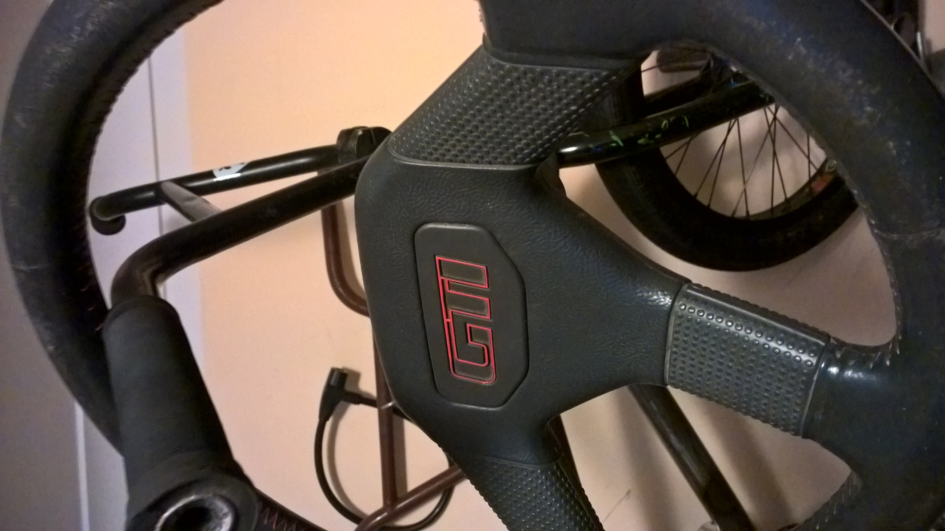

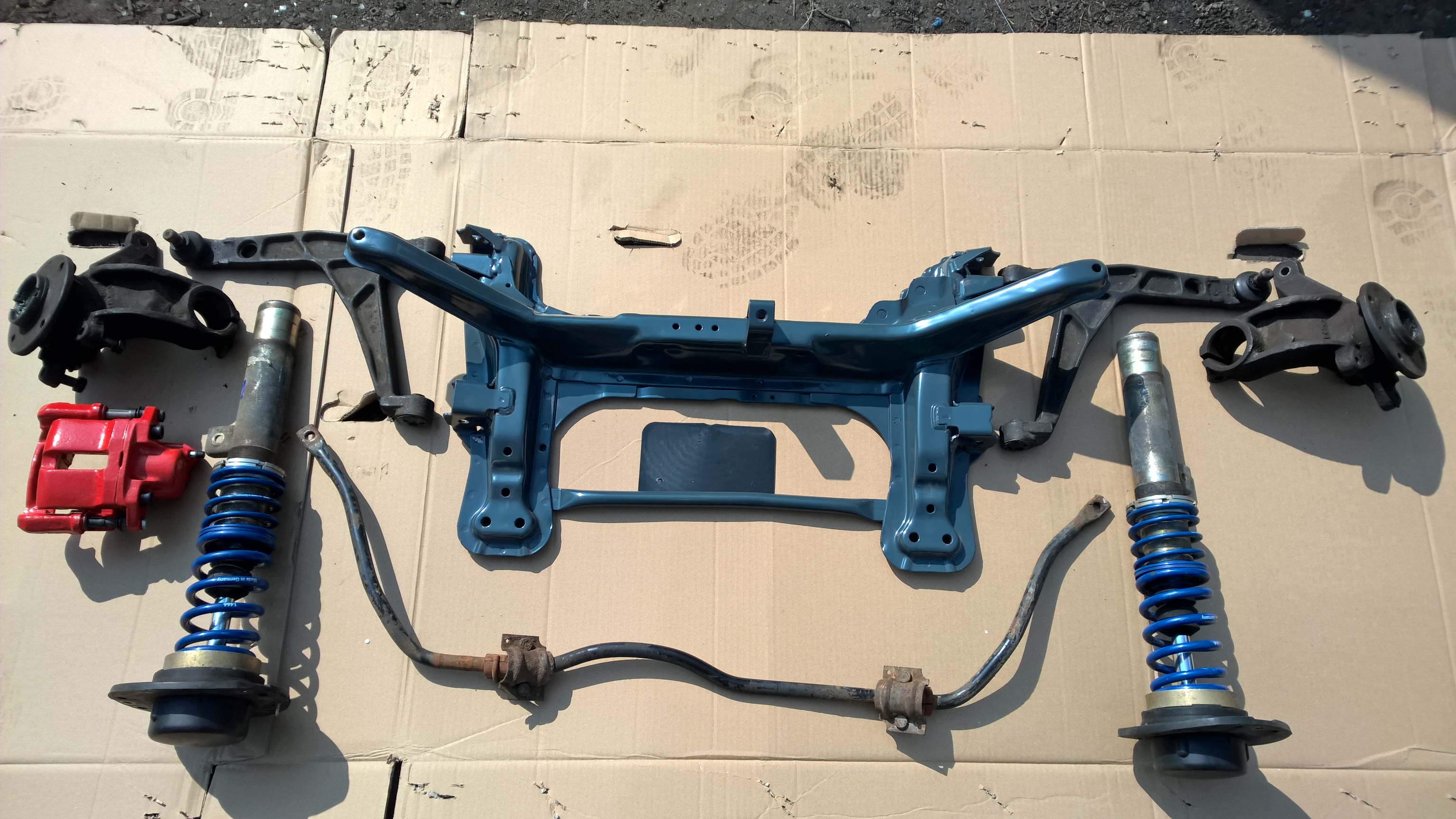

Zamontować wszystko się udać powinno. Pomysł jest taki żeby zmienić zawieszenie z hamulcami, koła i później silnik. Wnętrze trochę się zmieni jeszcze. Kierownice dorwałem za 100zł z zegarkami daszkiem i pasami to żal było nie brać.

Exipy gdyby były srebrne, kierownica trochę paskud

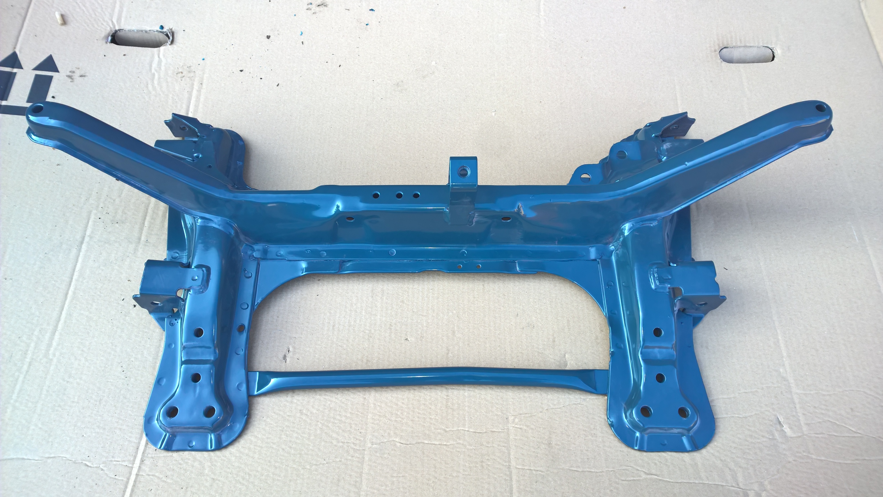

Jeśli chodzi o kolor sanek to nie miałem wyboru:) Gwint z 206. W drugim zacisku muszę naprawić odpowietrznik. Do tego doszły nowe boczki i zegary w które trzeba odświeżyć.
