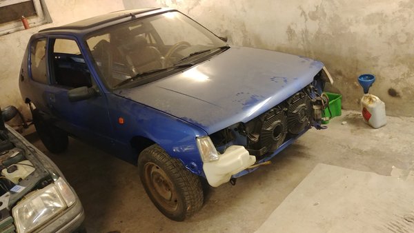

Wbrew złowrogim wróżbom Filipa, LeMans nie rozpadł się przez rok oczekiwania w garażu na swoją kolej.

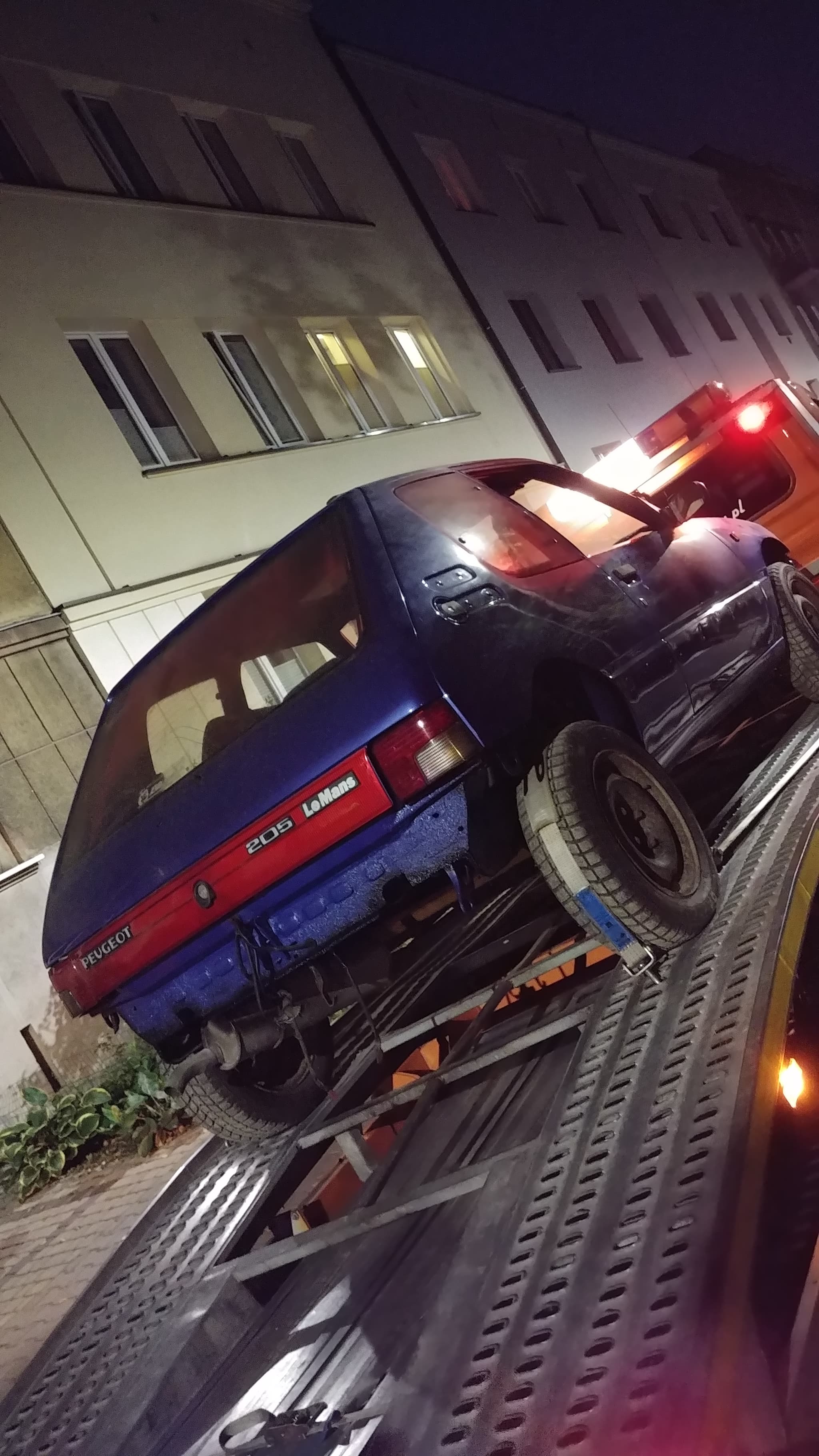

W ubiegły piątek po założeniu przednich kół ochoczo wtoczył się na lawetę i zmienił miejsce tymczasowego postoju...
Teraz miejmy nadzieję sprawy potoczą się o wiele szybciej. Z wiadomości bieżących z frontu: wyremontowany motor odpala, trzyma ciśnienie, pracuje równo.
Wcześniej nie bardzo chciał współpracować przez dwa niesprawne wtryski i zbyt małą ilość wachy w zbiorniku.

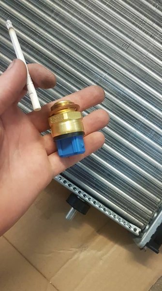

Kolejne etapy: wymiana chłodnicy, czujnika wentylatorów, szukanie tłumika końcowego i składania C.D.

Wymiana chłodnicy i czujnika wentylatorów to raczej standardowa praca na max dwie godziny, a nie etap :wink:

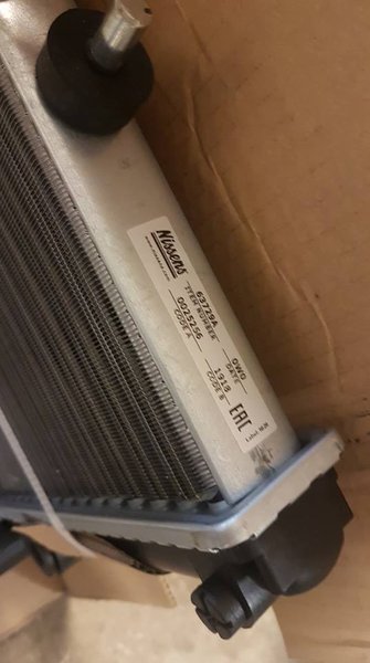

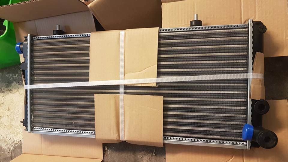

Wymiana chłodnicy to w tym wypadku etap, bo trzeba było znaleźć nową "nie-chińczyka", co jednak obecnie jest sporym wyzwaniem.
Józkowi udało się dorwać Nissensa, czyli taką samą, jak była...

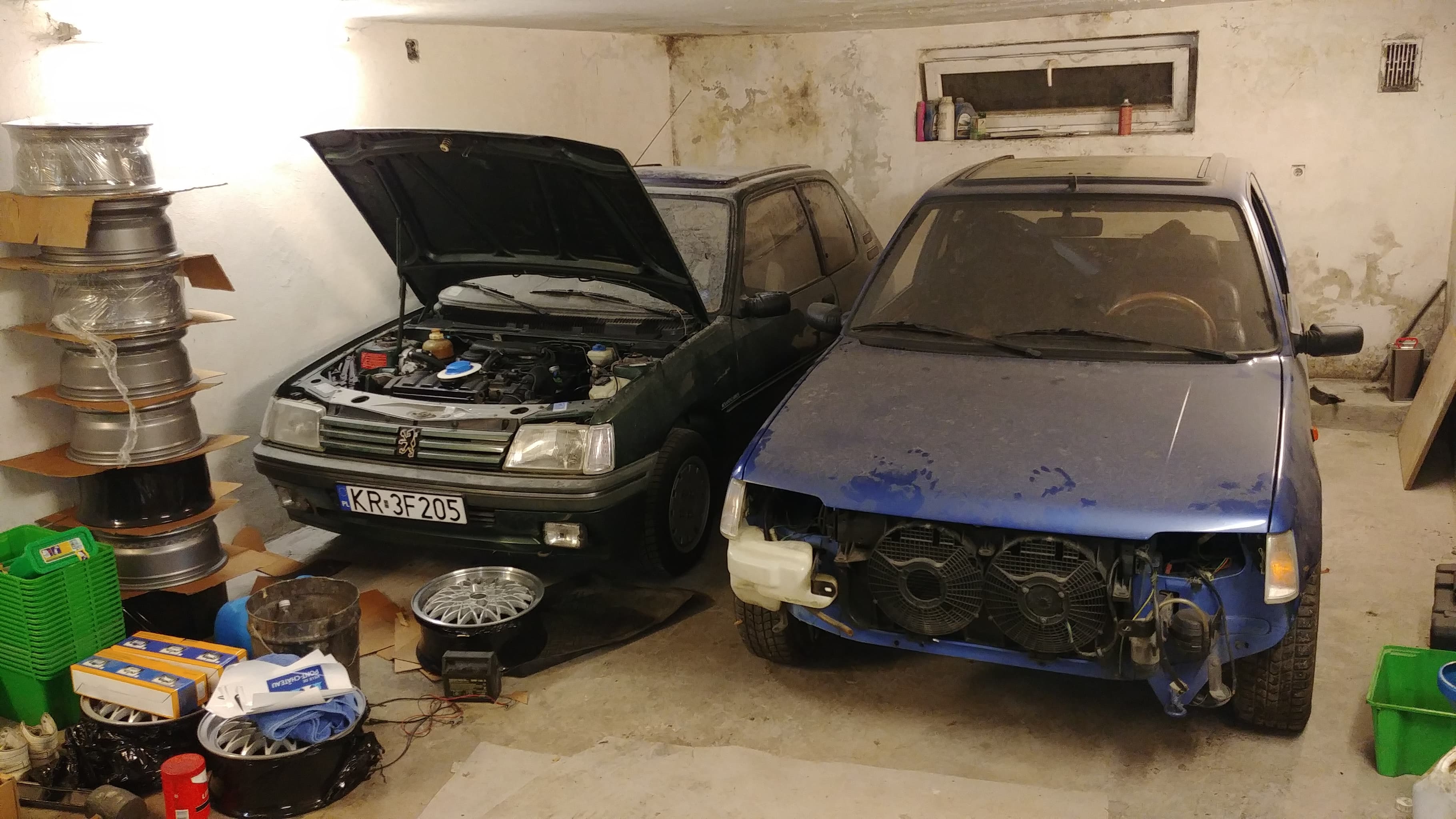

Weekend to czas na odnalezienie wszystkich gratów. Trochę musiałem się naszukać po garażu, żeby wszystkie rozsiane części zebrać do kupy. Ale niektóre szczątki wyemigrowały jeszcze dalej. Nadkolo-chlapacze są np. nadal u blacharza, grill u lakiernika, a poszerzenia zawędrowały aż do posiadłości nieopodal Filipczaka (są u rodziców Jaśka).

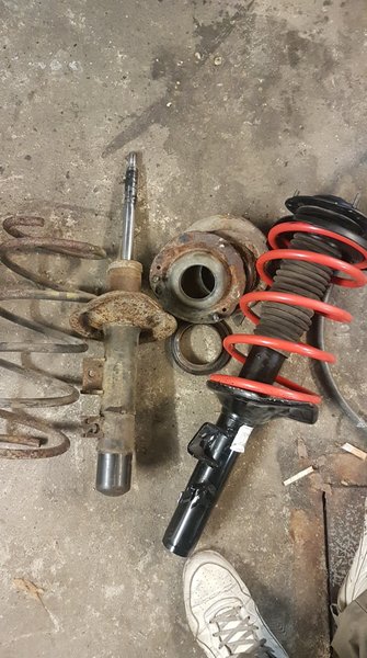

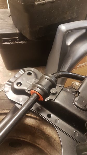

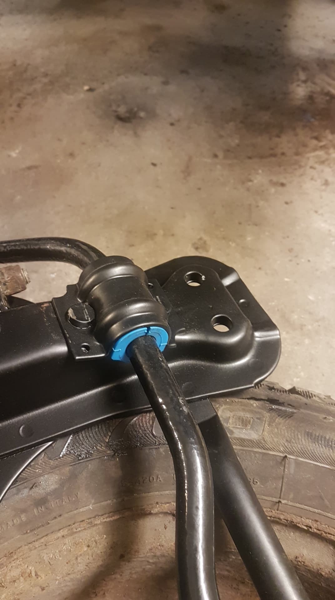

Remanent ma jednak także i dobre strony. Wykopałem pudełko z nowymi halogenami Denji, znalazłem też złoża sprzed lat, dzięki czemu wreszcie przydadzą się nigdy nieużywane nowe sprężyny Jamex (na początek będzie trochę niżej niż seria) i amortyzatory Monroe Sensatrac (z tyłu siedzą już ory amorki z 306 GTI).

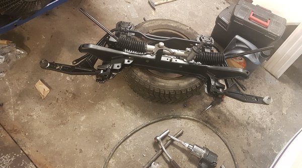

Wahacze i łączniki stabilizatora kupiłem już rok temu. Sanki i górne mocowania McPhersonów będą polakierowane proszkowo, a maglownica wlatuje nowa. Jednak po takich rewolucjach nie chcę zostawiać w LeMansie starych części. Zużytych, skorodowanych, a nawet brudnych, zaburzających wizualnie klimat całości ;)

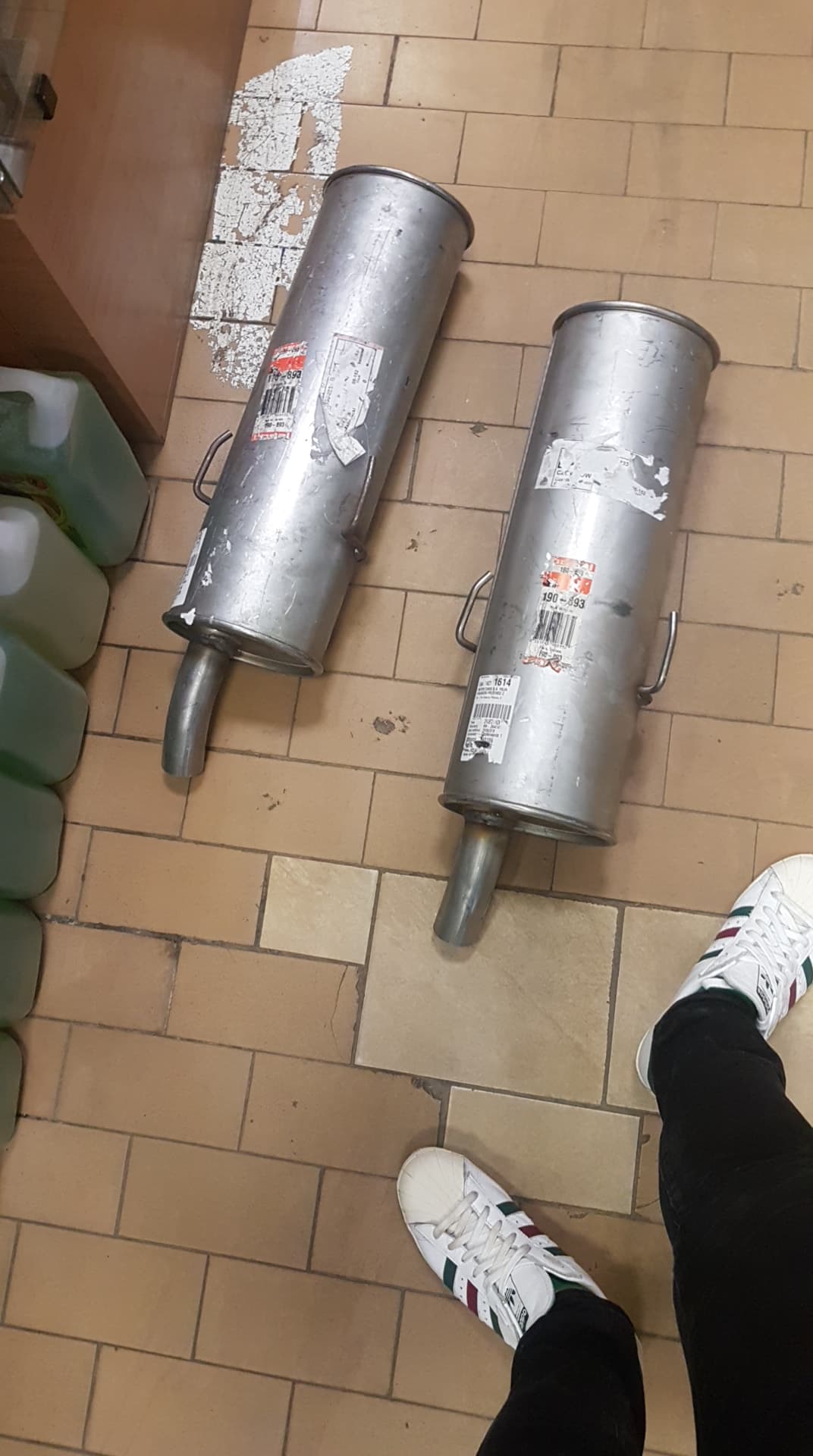

Czekam teraz na gumowe elementy mocujące zderzak przedni (lecą nowe z Czech). Szukam jeszcze tarcz kotwicznych, ładnego wydechu końcowego, może oryginalnej podstawki anteny z batem. W sumie sam już nie wiem, co jeszcze w tym aucie można wymienić na nowe :lol:

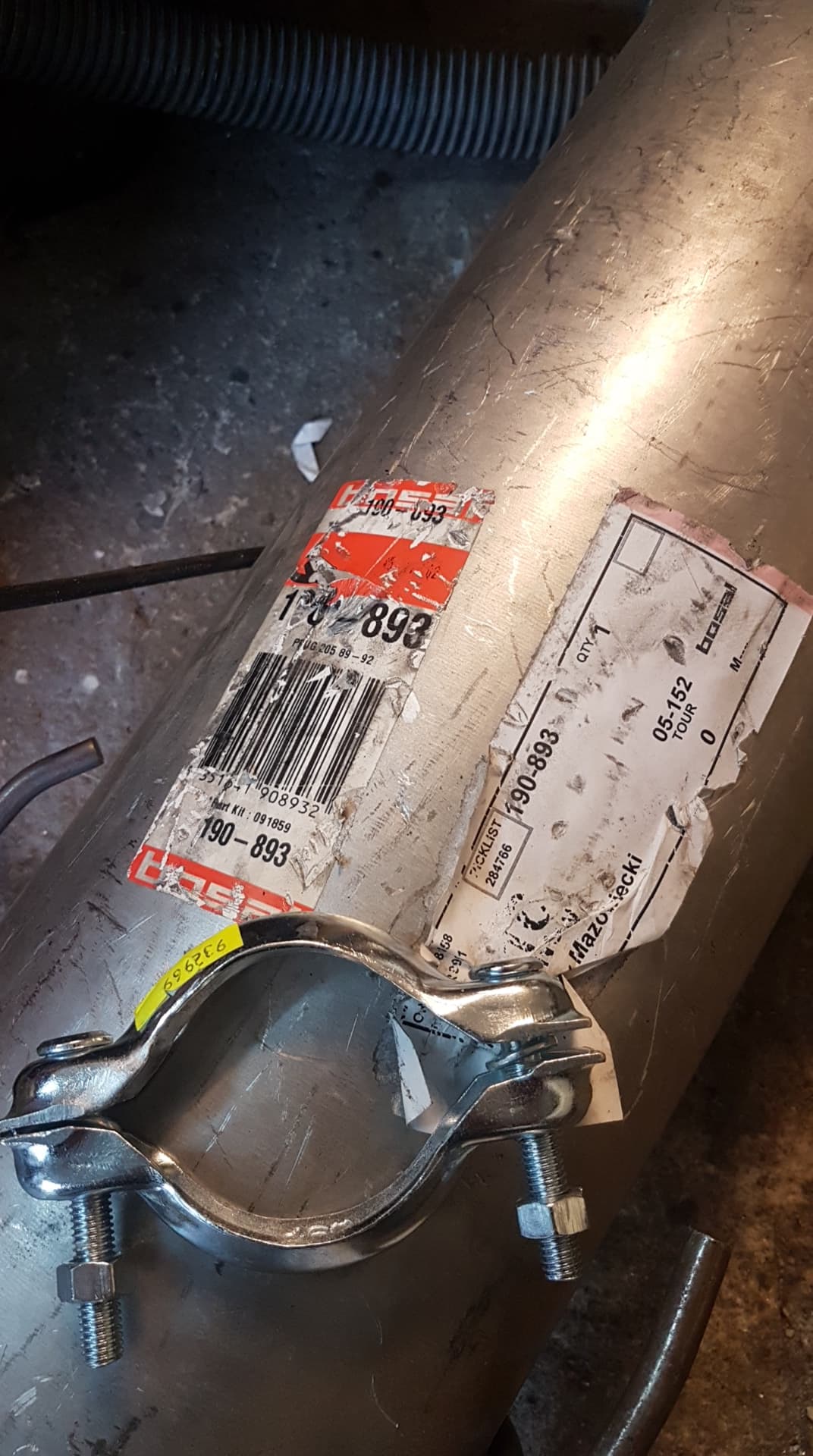

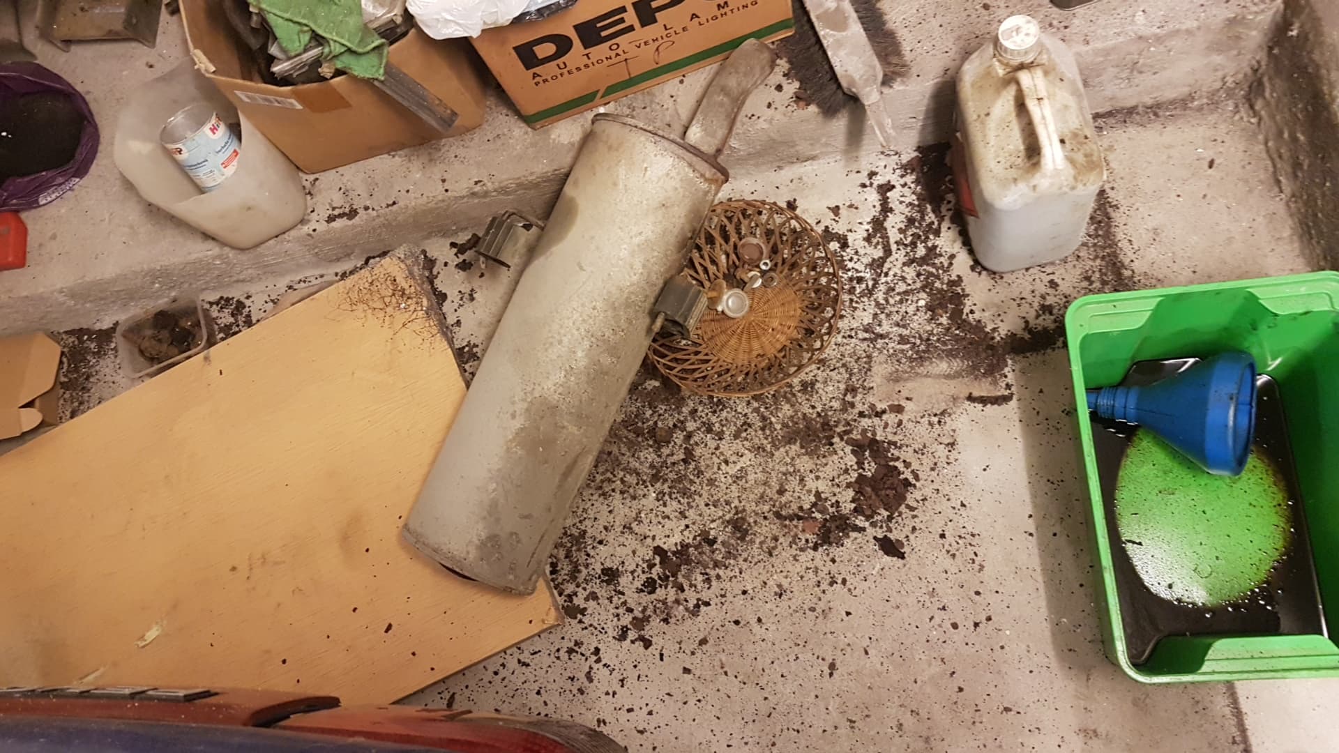

Żeby nie było tak kolorowo, to patrzcie czym strzelał z d**y LeMans :D

Na szczęście pożar ugaszony... 8)
Gdy misja wydaje się niemożliwa, a życie zamiast jednego Bosala do GTI podsuwa ci trzy... :lol:

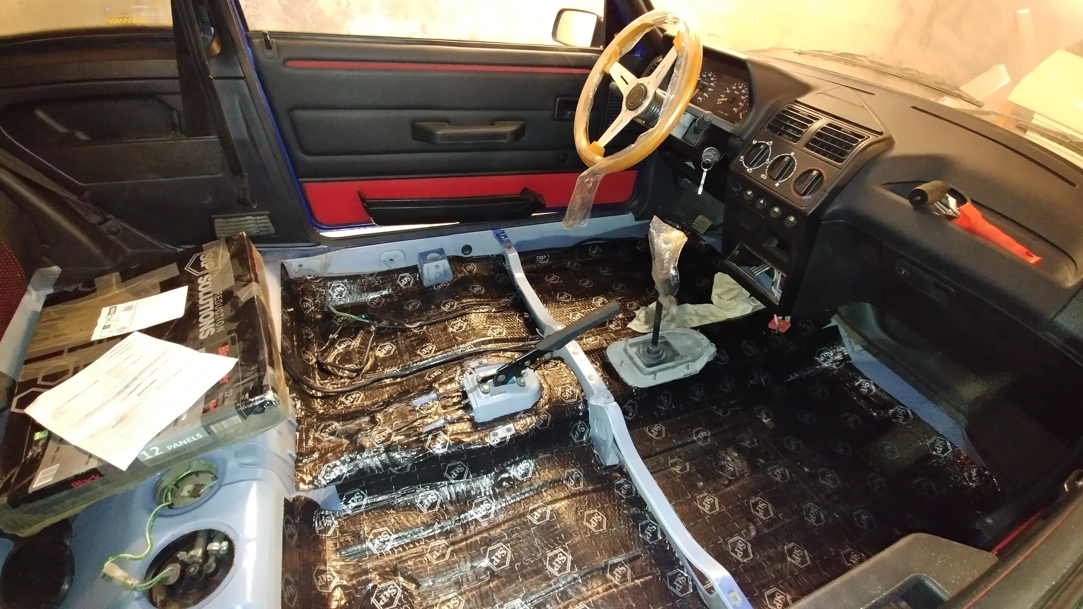

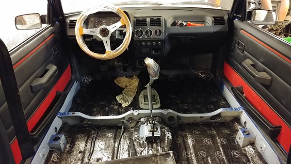

Oprócz tego trwa wygłuszanie kabiny. Trzeba składać powoli wnętrze do kupy...

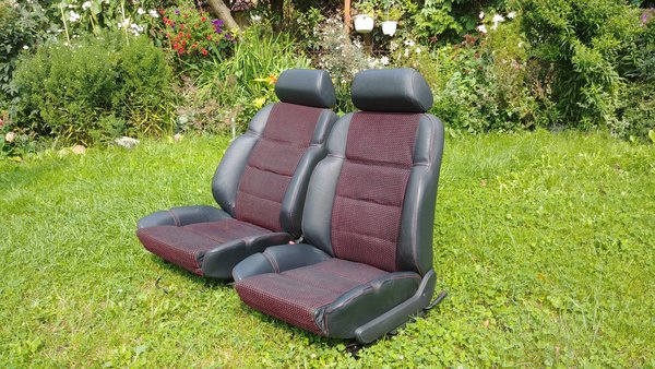

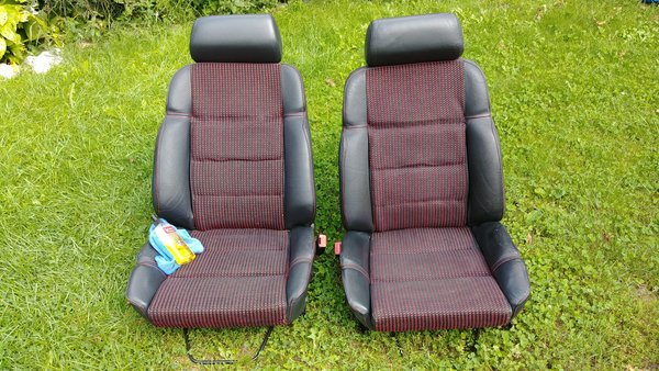

Po dwóch latach wygrzebałem w końcu fotele

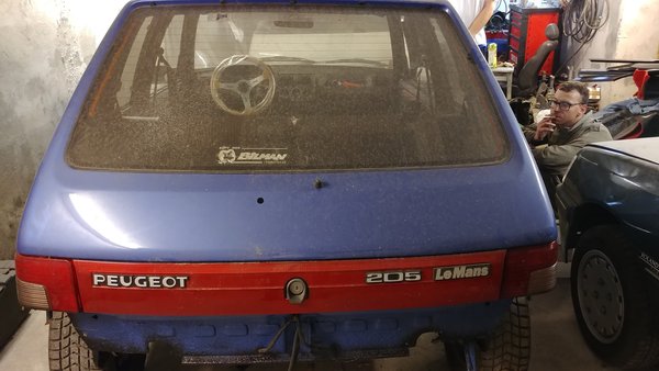

Póki co majster odpoczywa, relaksując się w trakcie zaciągania petem..
