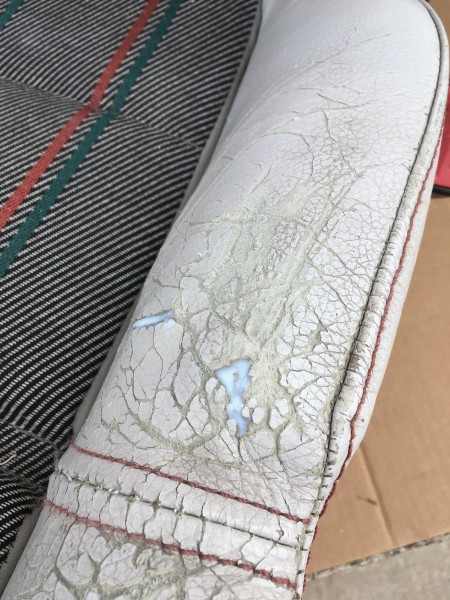

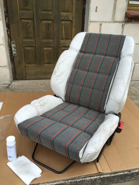

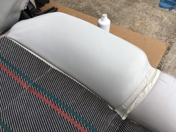

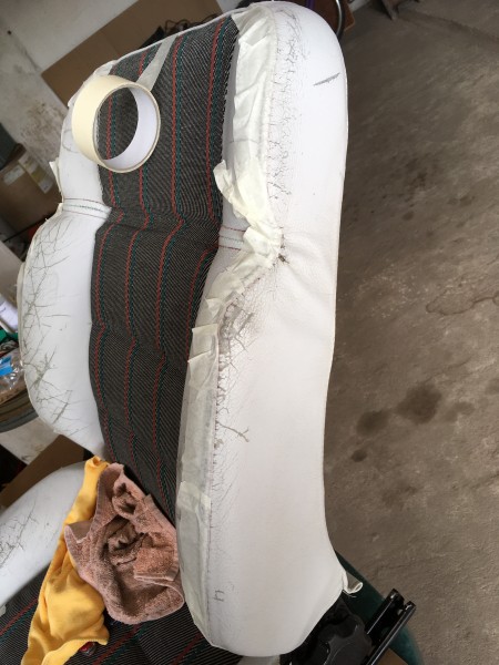

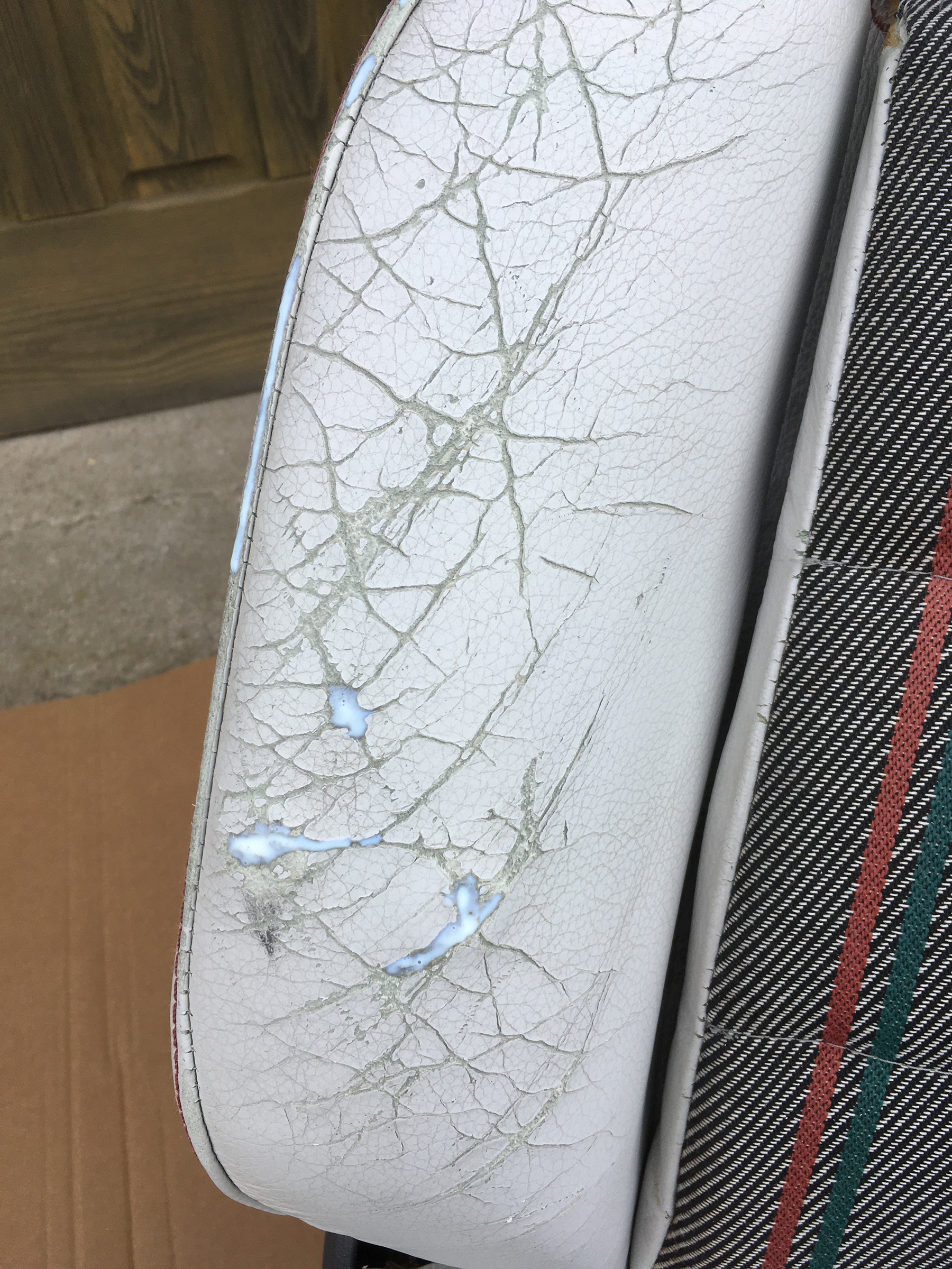

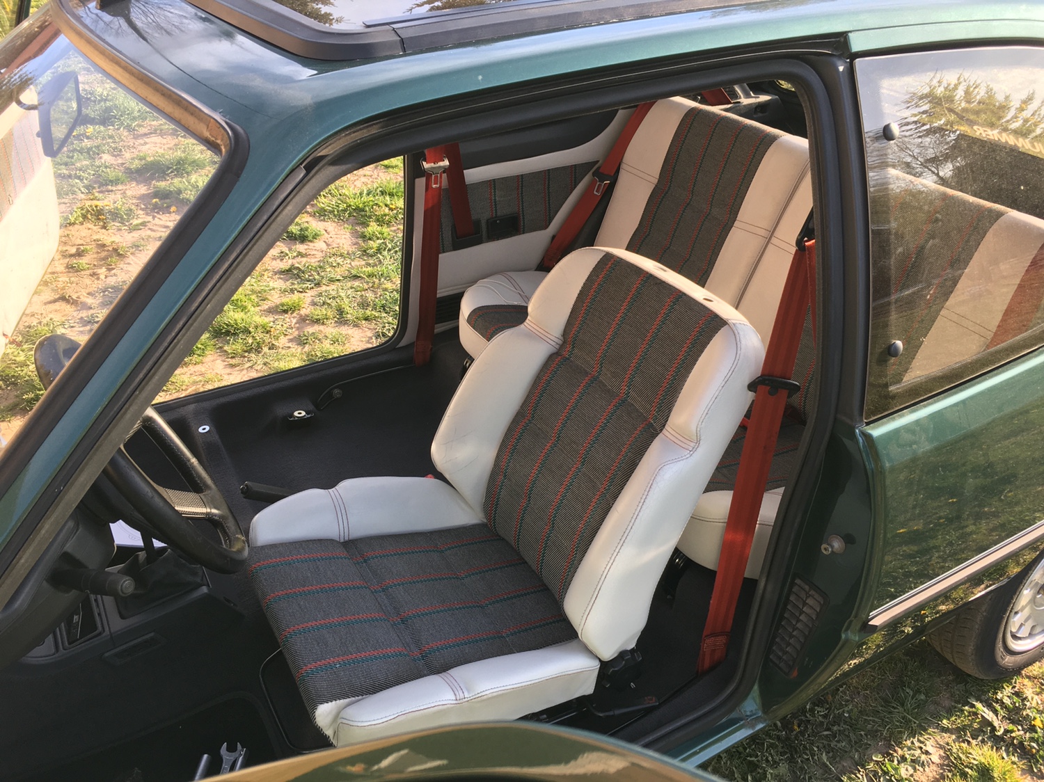

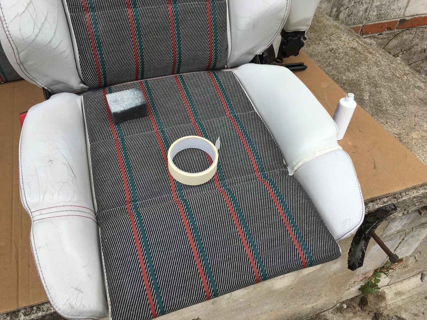

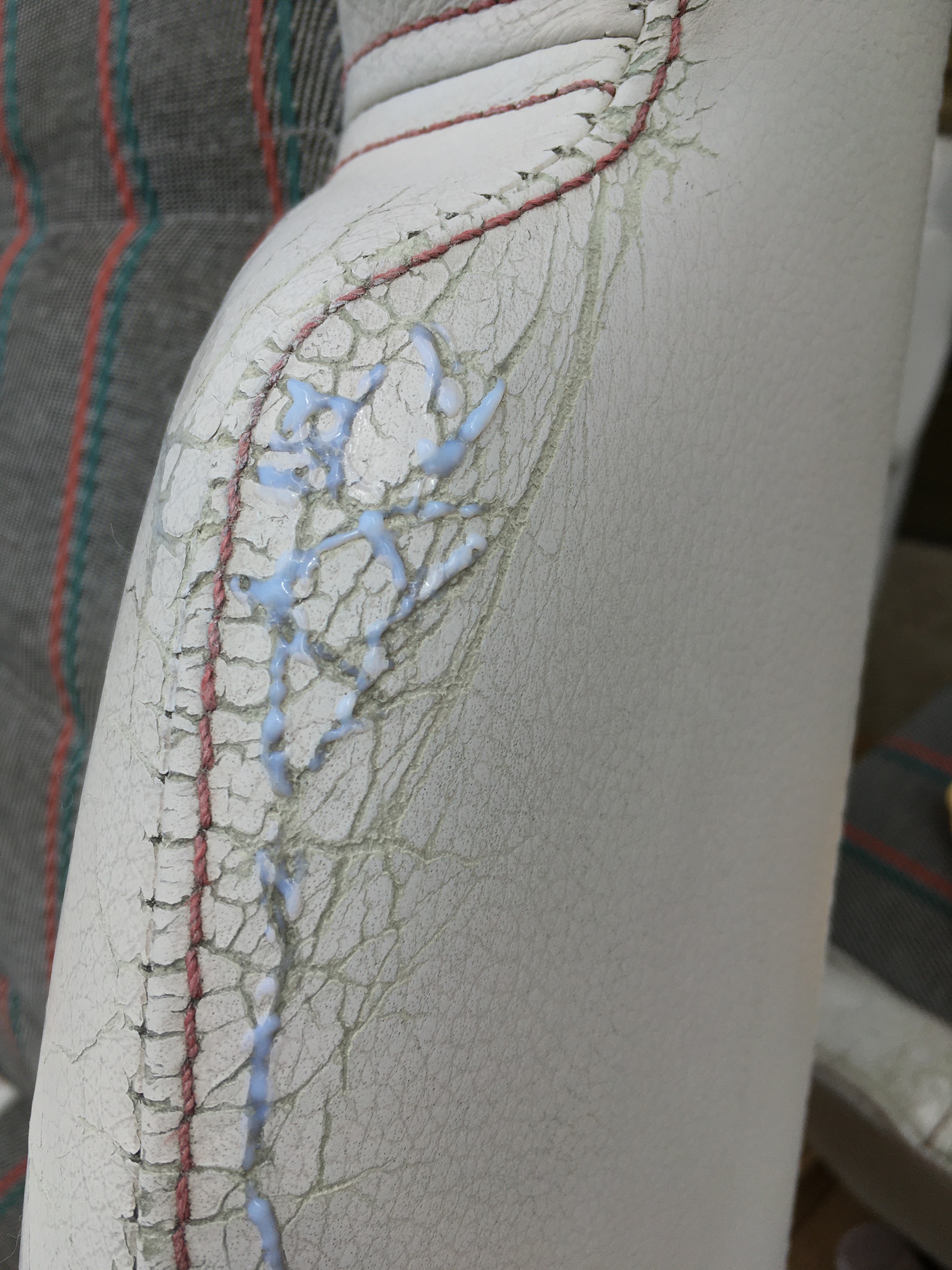

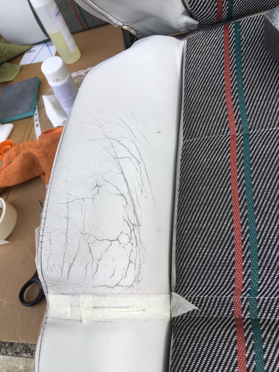

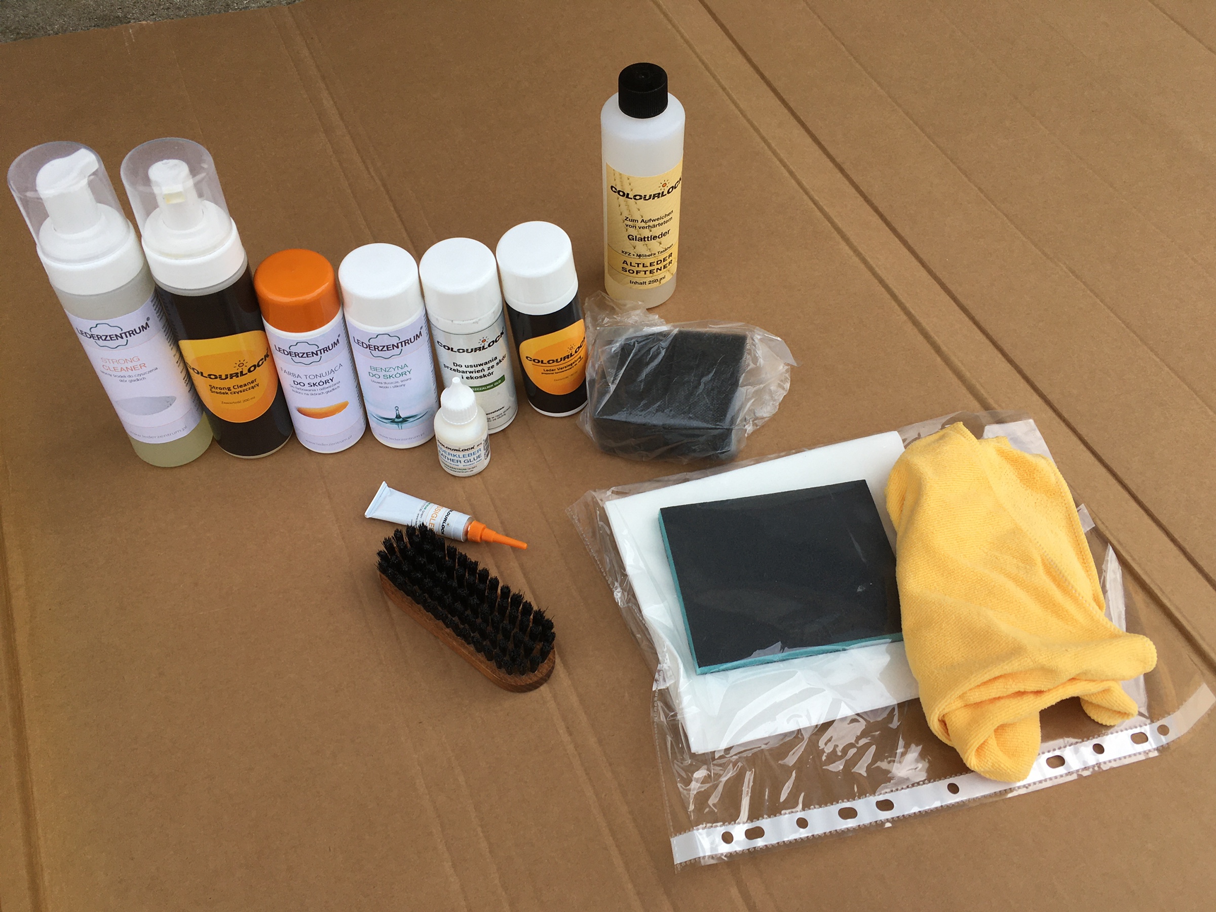

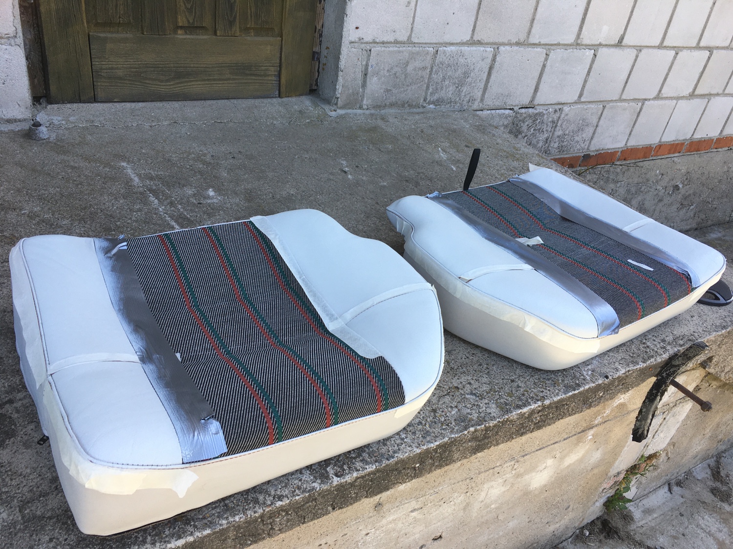

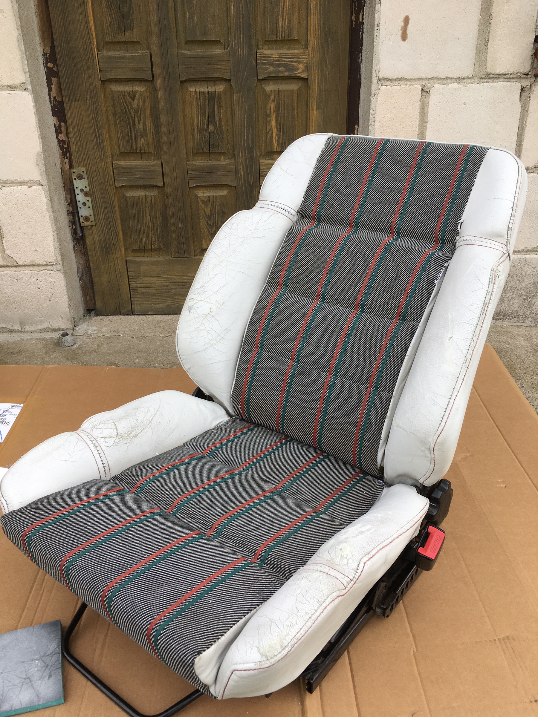

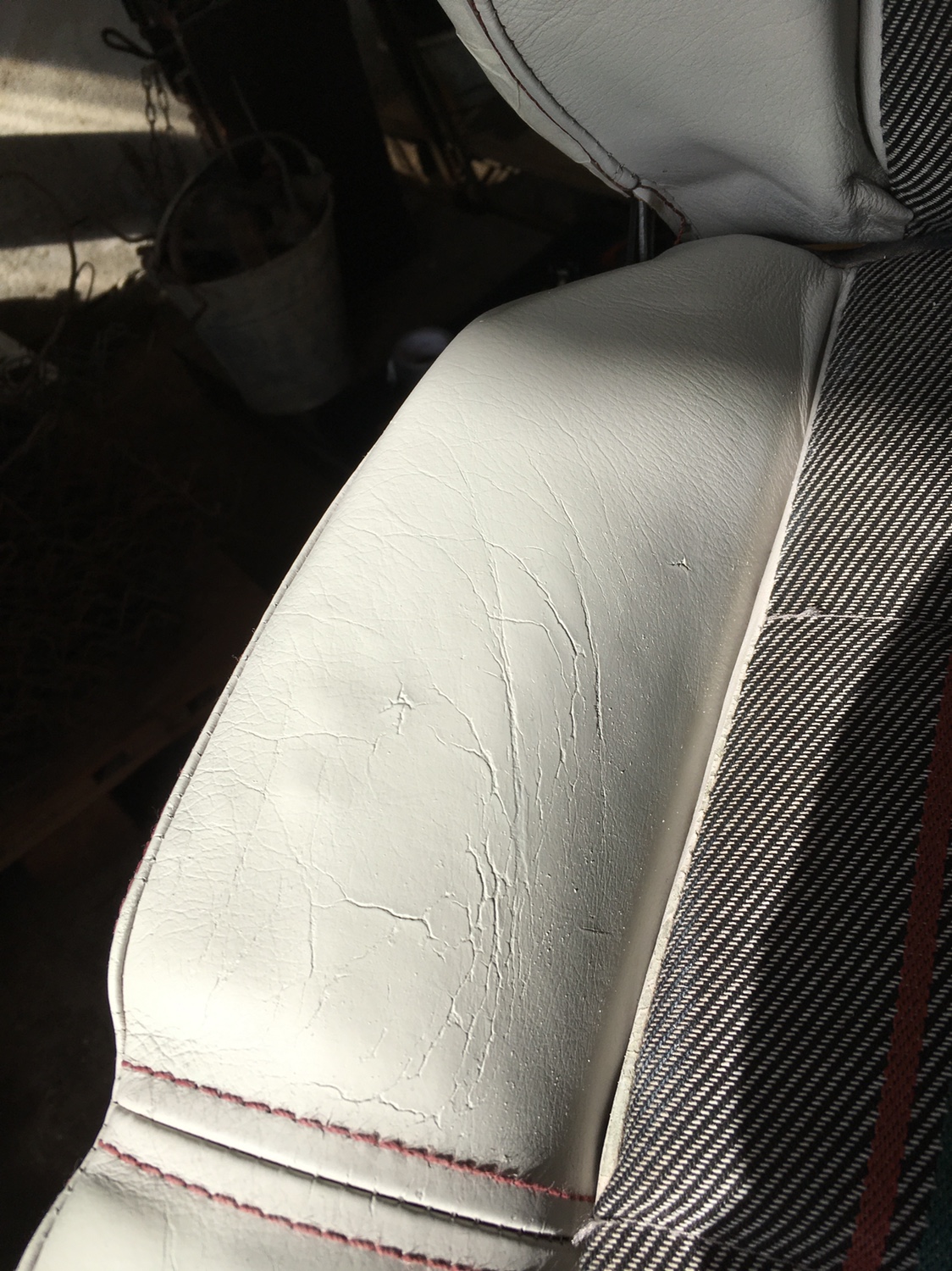

Fotele zostały pomalowane środkami od Colourlock: Plan był taki aby jak najmniejszymi kosztami przywrócić fotele do dobrej kondycji. Fotel pasażera był w dobrym stanie, fotel kierowcy w gorszym. Szukałem przez 3 miesiące czegoś w lepszym stanie, ale finalnie się poddałem i pozszywałem to co mam.
Z zaprezentowanego zestawu powyżej tak naprawdę musiałem kupić wyłącznie farbę i benzynę do skóry. Pozostałe produkty pozostały z czasów renowacji foteli w Lexusie LS400. Także koszt dla mnie mógł się zamknąć w kwocie ok 100zł
Kolejne etapy renowacji foteli:
1. Czyszczenie skory Strong Cleanerem
2. Odtłuszczenie benzyną do skóry
3. Tam, gdzie była dziura, sklejenie jej klejem do skóry i odczekanie aż wyschnie klej
4. Większe ubytki w licu skory wypełnione sztuczną skórą (szpachlą do skór)
5. Potem szlifowanie i otwieranie porów skóry
6. Oczyszczanie rozpuszczalnikiem
7. Przed malowaniem użycie rozpuszczalnika gld, który ściera nieco starą farbę i powoduje że skóra robi się „klejąca”
8. Nałożenie 2-3 warstw farby za pomocą gąbki
9. Na koniec użycie środka do utrwalenia i zabezpieczenia farby (taki lakier bezbarwny), w 2-3 warstwach.

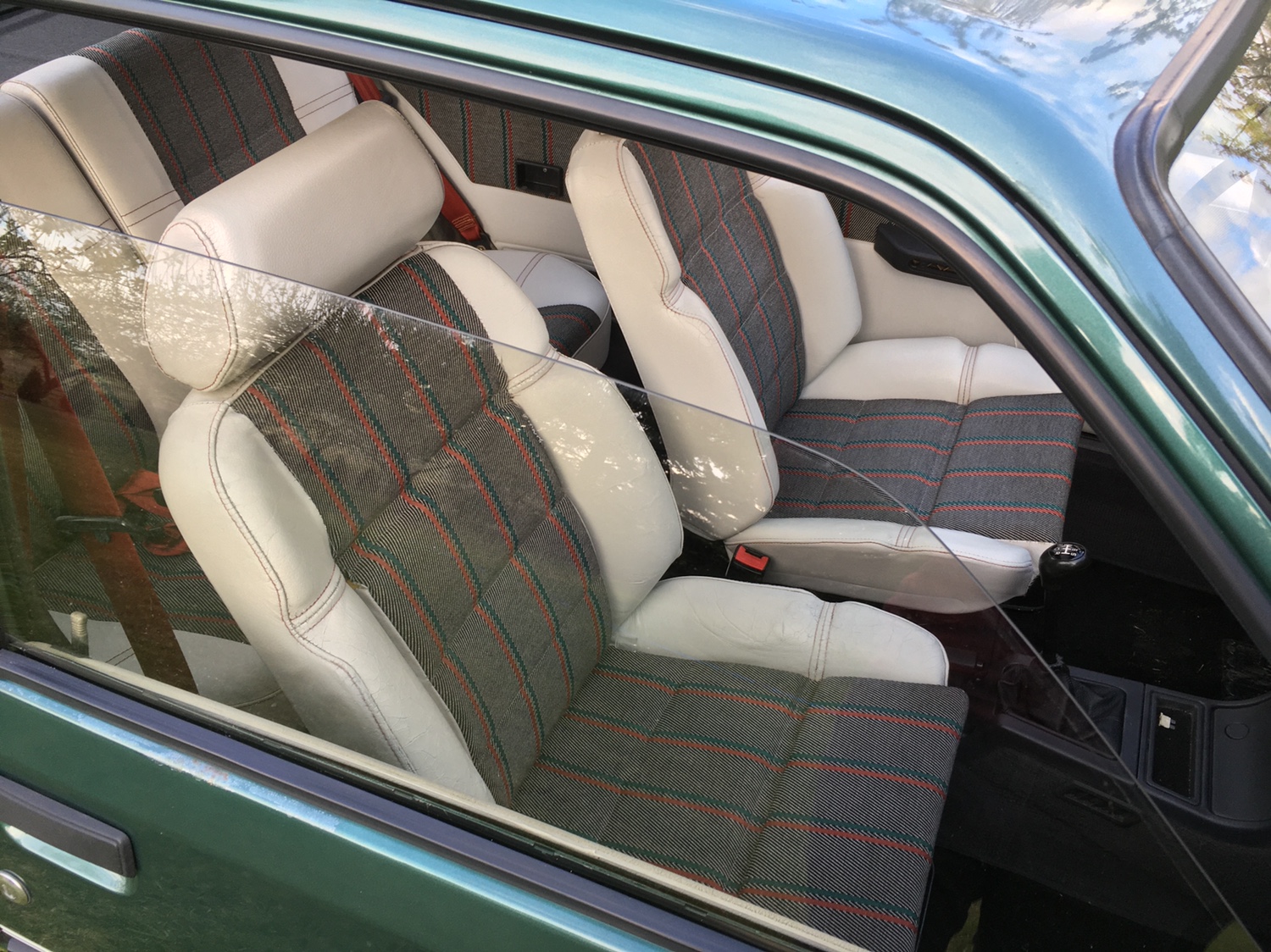

Efekty? Nie jest to co prawda nowa skóra, ale fotele prezentują się o niebo lepiej. W dużym stopniu zniwelowane zostały ryski i pęknięcia lica skóry. Tam gdzie skóra była rozerwana, lub bardzo popękana - z bliska to widać (niestety nie ma cudów, można oczywiście to próbować zamaskować szpachlą, ale po pewnym czasie będzie i tak pękała), ale ogólny efekt jest bardzo zadowalający
O czym trzeba pamiętać dodatkowo, to zabezpieczenie czerwonych nici - taśma malarska dawała radę, ale trzeba uważnie ją odklejać. Tak gdzie została zamalowana - mam patent w postaci czerwonego markera
Parę zdjęć z akcji:
Po szlifowaniu: Po benzynie: Klej: Szpachla: Rozpuszczalnik: Przygotowanie: Cdn

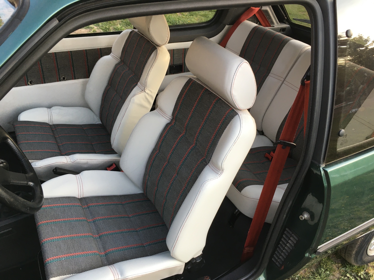

Parę zdjęć z akcji:

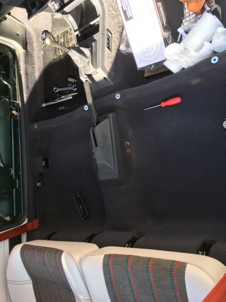

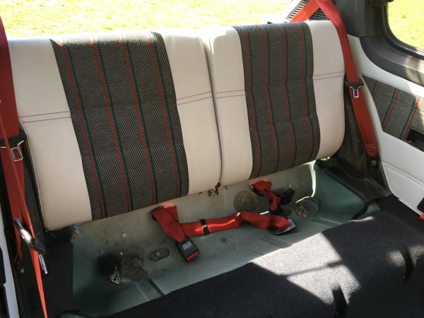

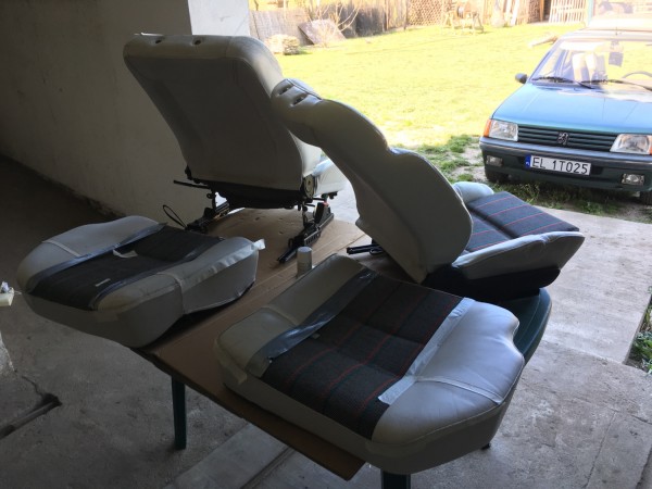

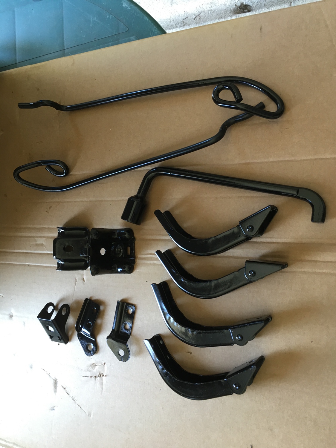

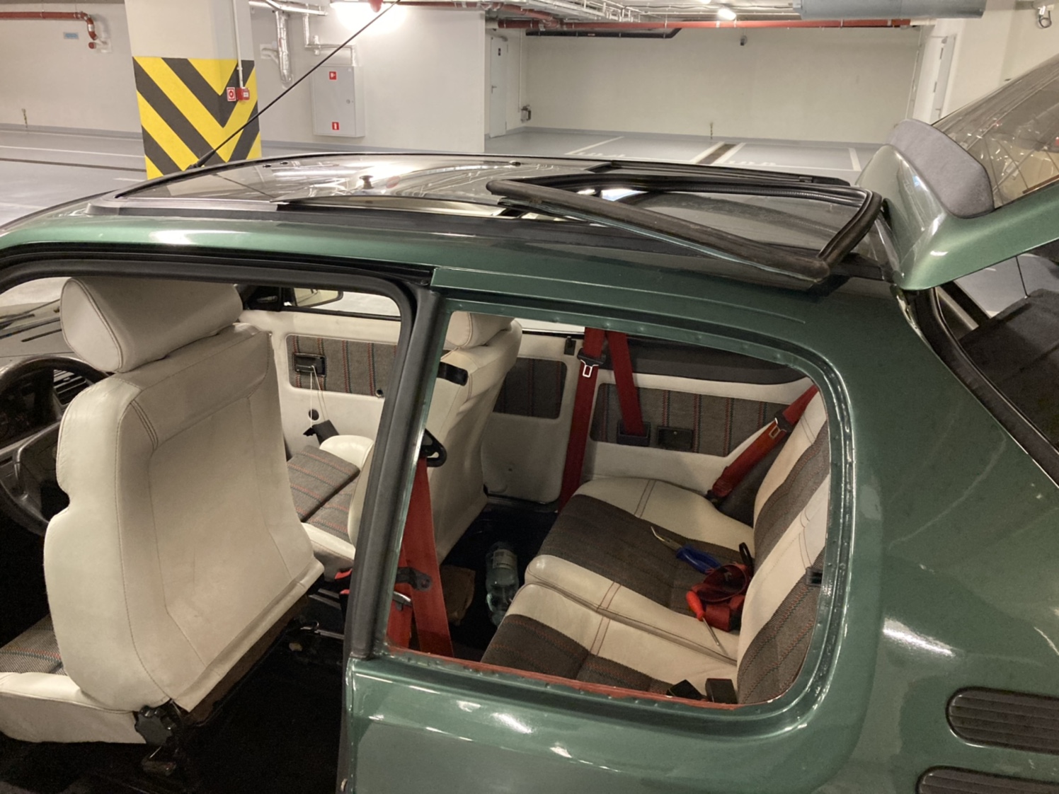

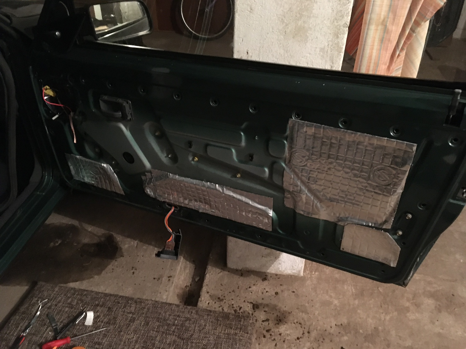

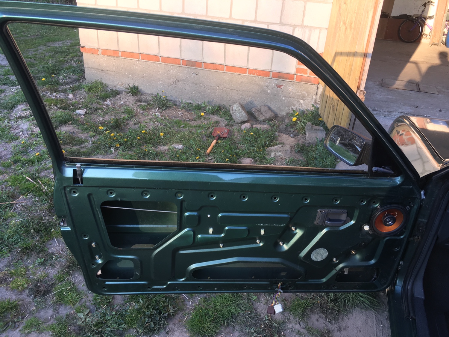

Samo malowanie:
Potem mocowanie ponowne pasów i składamy wnętrze: Tam gdzie miałem - dawałem nowe podkładki i śruby.
W międzyczasie pomalowałem również elementy mocowań:
Oraz zająłem się poprowadzeniem nowych kabli do głośników i wygłuszeniem drzwi:

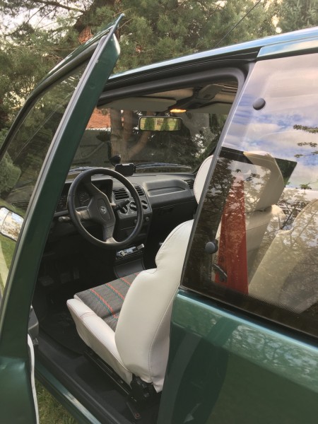

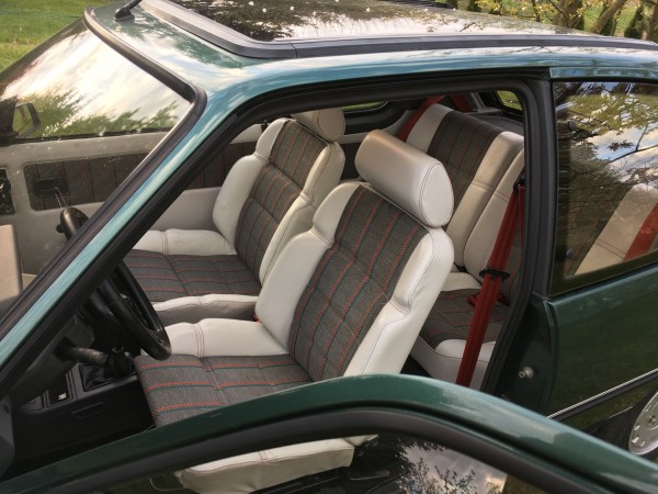

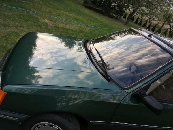

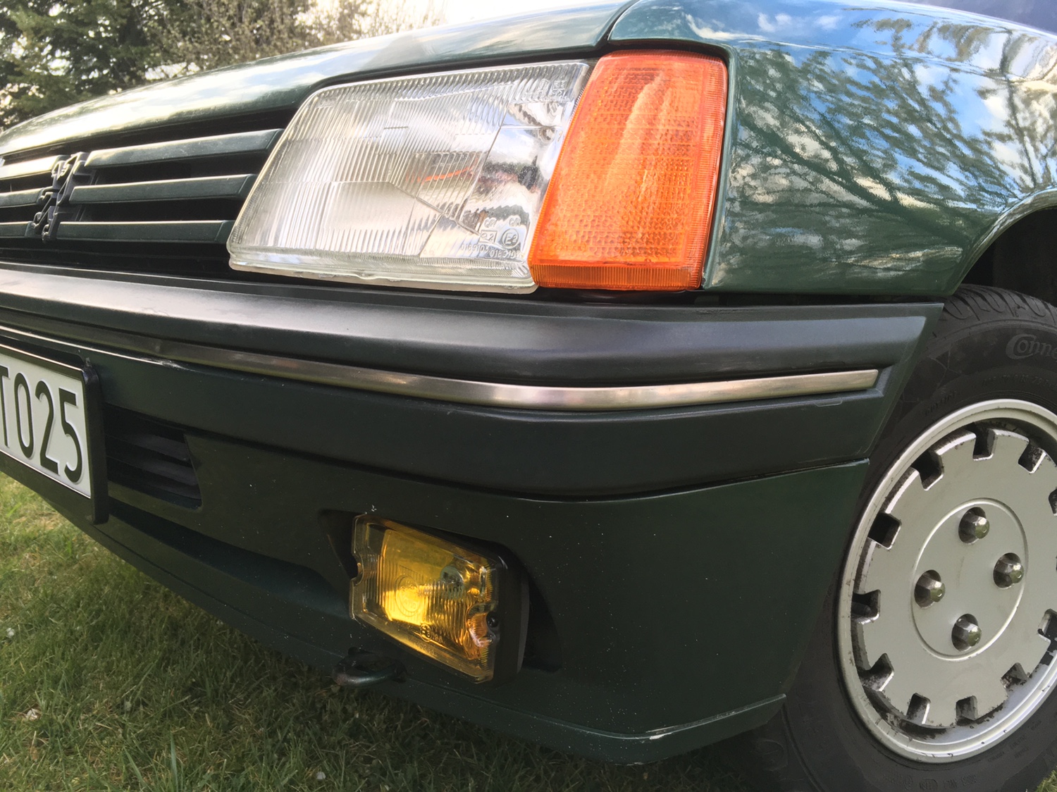

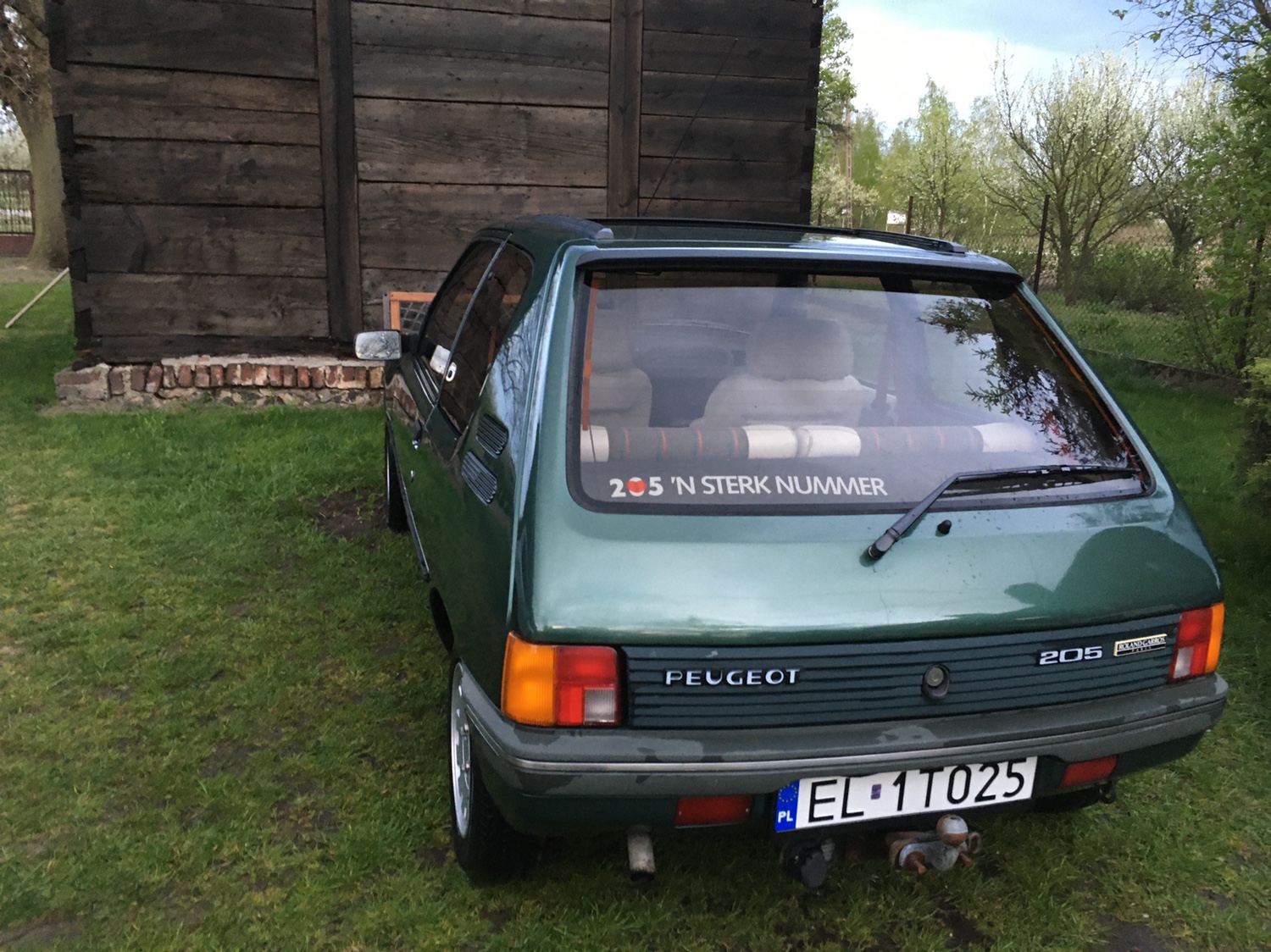

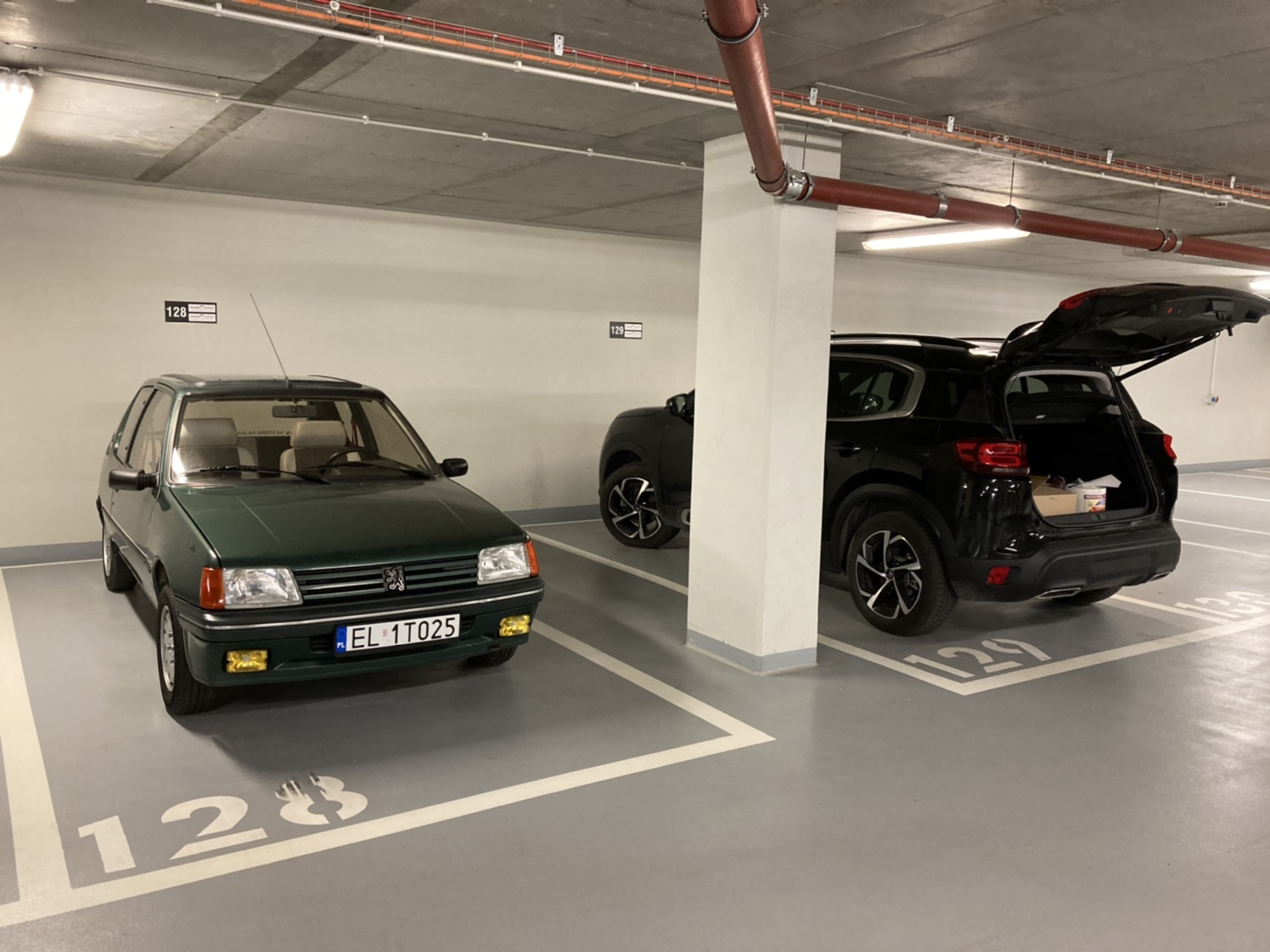

Efekt końcowy:
Konserwacja plastików zewnętrznych.
I demontaż haka: Można powiedzieć że RG został odszczurzony
Do tego zrobiłem porządne czyszczenie wnętrza, uszczelek (każda to było wiadro mega brudnej wody!)

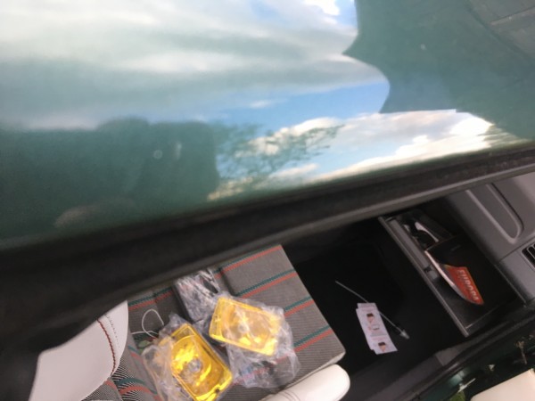

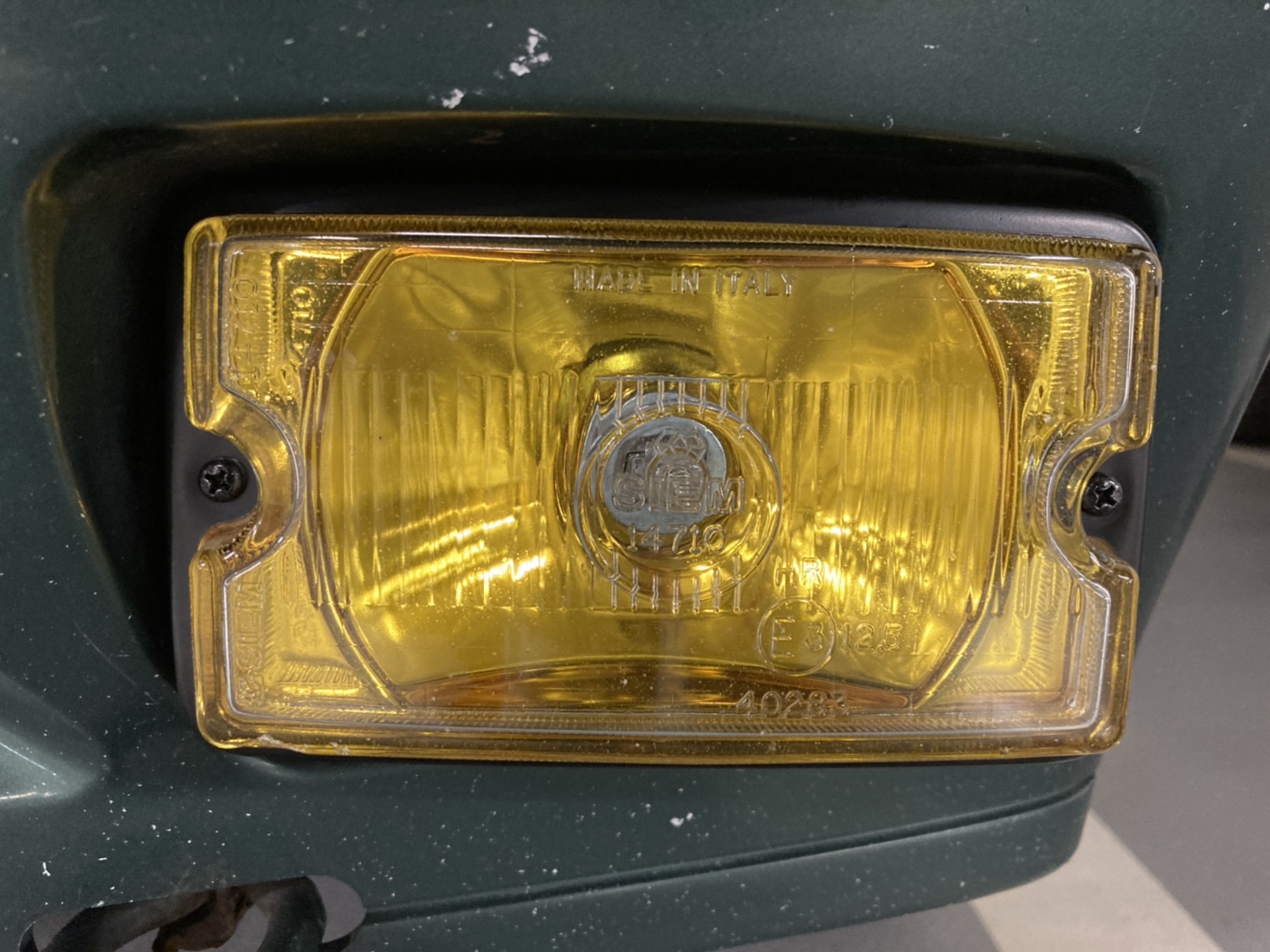

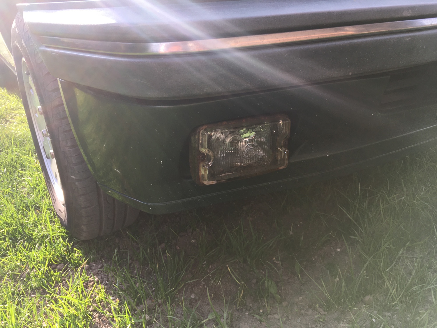

Na koniec - wymiana wkładów do halogenów SIEM, które przyjechały razem z RG:
Czyszczenie felg Iron X.Konserwacja plastików zewnętrznych.

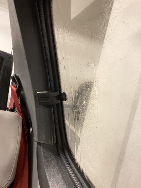

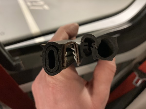

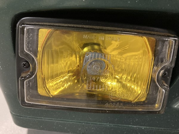

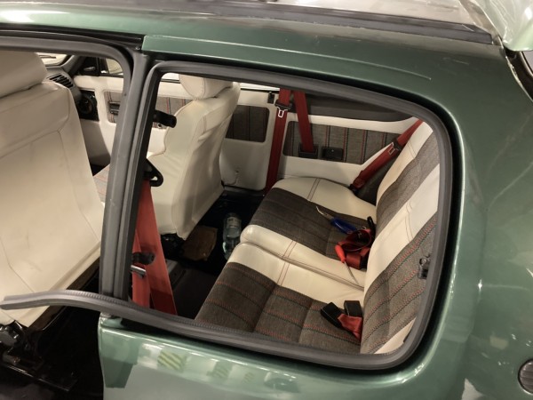

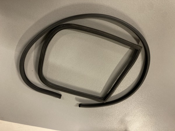

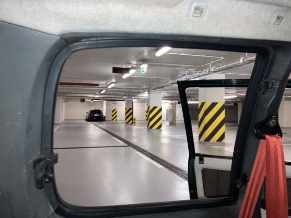

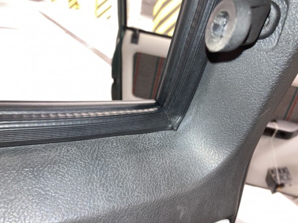

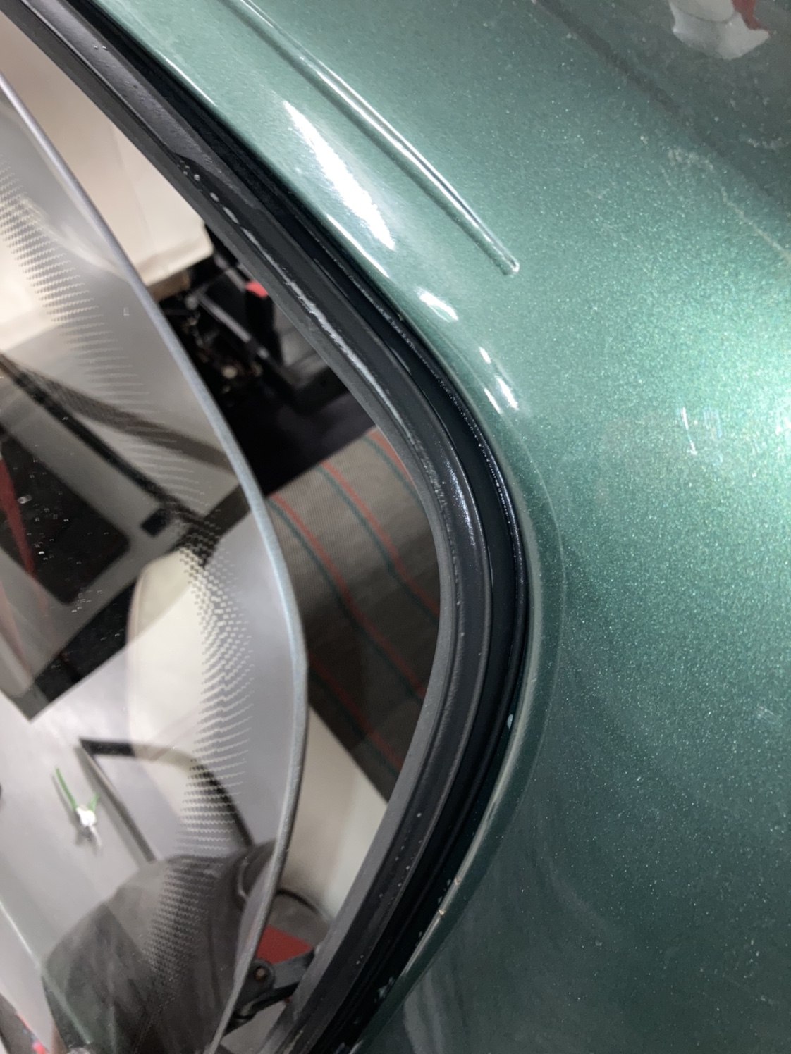

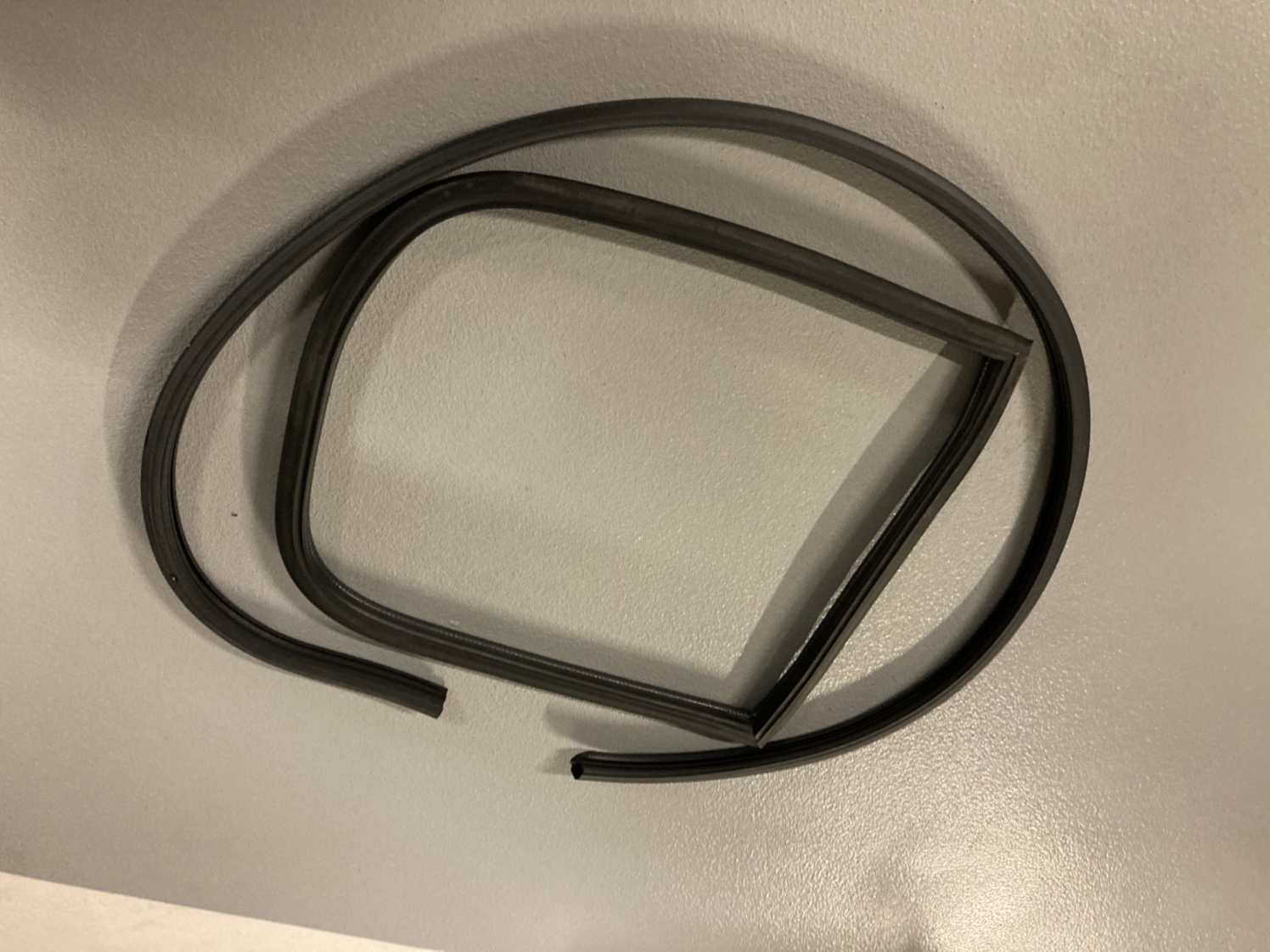

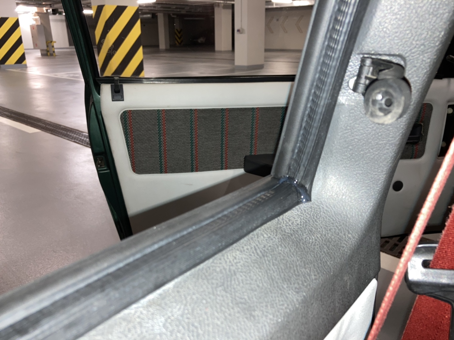

Dzisiaj wykonałem poprawki przy SIEMach. Ostatnio źle je zmontowałem, włożyłem uszczelkę między klosz i odbłyśnik, zamiast plecki i odbłyśnik.
Teraz zrobiłem to w odpowiedniej kolejności oraz uszczelniłem klosz silikonem do reflektorów. Następnie wymieniłem uszczelkę przy szybie z tylu. Stara była mocno skurczona i niestety puszczała wodę do środka. Kupiłem uszczelkę uniwersalną na metry, zbliżoną kształtem (przekrojem) do oryginału i dociąłem pod wymiar.
Próbę szczelności przeszła poprawnie. Teraz trzeba przetestować przy okazji większej ulewy lub myjni. A tu przekrój oryginału i kupionej uszczelki:

Powiem krótko. Szacun.Pięknie zrobiłeś swoją 205.A tak przy okazji to jak zamontowałeś żarówki we wkładach?
Bo ja walczę ze swoimi.

Poproszę o link do kupienia uszczelki albo adres sklepu
Widzę że ta listewka wewnętrzna na uszczelce która trzyma plastyki nie do końca pasuje?
- pilot-84
- Posty: 553
- Login tlen: pilot-84
- Lokalizacja: Łódź
Re: Peugeot 205 RG 1990r.
Uszczelka to:
https://www.glasgum.pl/uszczelka-gumowa-uniwersalna-t29
Nie wiem o jaki plastik chodzi, ale jeżeli masz na myśli ten ze słupka C (z maskownicą głośników) to celowo nie jest wsunięty. Będę wymieniał ten plastik.

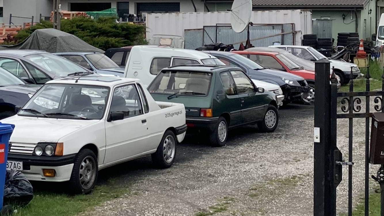

RG odstawiony do 205garage na zrobienie zawieszenia z przodu, wymianę belki, uszczelnienie silnika i rozwiązanie problemów z gaśnięciem.
