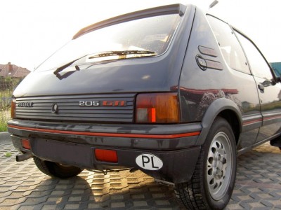

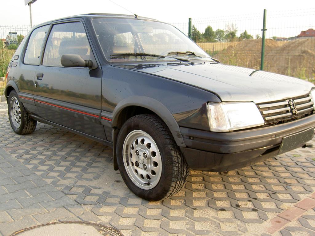

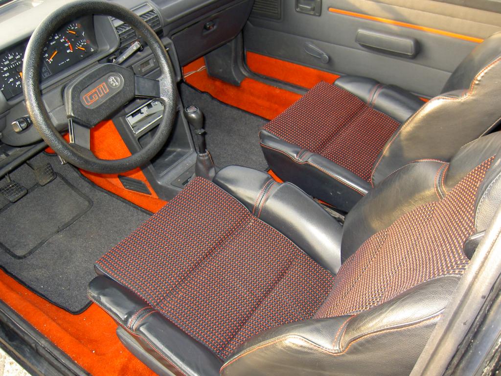

Auto kupione celem doprowadzenia do oryginalu i nic wiecej.
Najwiekszy wysilek trzeba wlozyc w remont blacharki, do zrobienia progi i dwa blotniki co widac na jednym ze zdjec. Zalozenie dokladki bo auto mialo przygode przodem. Maska nie jest jasniejsza, tylko swiatlo sie tak odbilo przy robieniu zdjecia ktoremus poprzedniemu wlascicielowi.
Reszta w ogolnie niezlej kondycji. Silnik zdaje sie ze jest w dobrej formie bo cisnienie oleju trzyma przyzwoite, z odmy nie dmucha, z wydechu nie leci niebieski dym. Jedyny problem to taki ze ma problem z kreceniem powyzej 4 tys (uprzedzam ze nikt tam nie wszczepil 1,9 TD i stad ten problem) Dzieje sie to na kazdym biegu, wiec mysle ze nie skoczy sie to kapitalka silnika...
Zawieszenie nie stuka aczkolwiek trzeba je przejzec bo chyba jest gdzies maly luz z przodu. Hamulce jak to w 1,6 sa bo sa, aczkolwiek balbym sie gwaltownego hamowania.
Wnetrze zadbane, zamiast tych pieknych polskor ze zdjecia sa fotele z XS.
Kto chce zamienic sie na kierunki? Biale mi sie w nim nie podobaja

Kupiłeś GTI , pikny , no, a czemu fotele z XS?

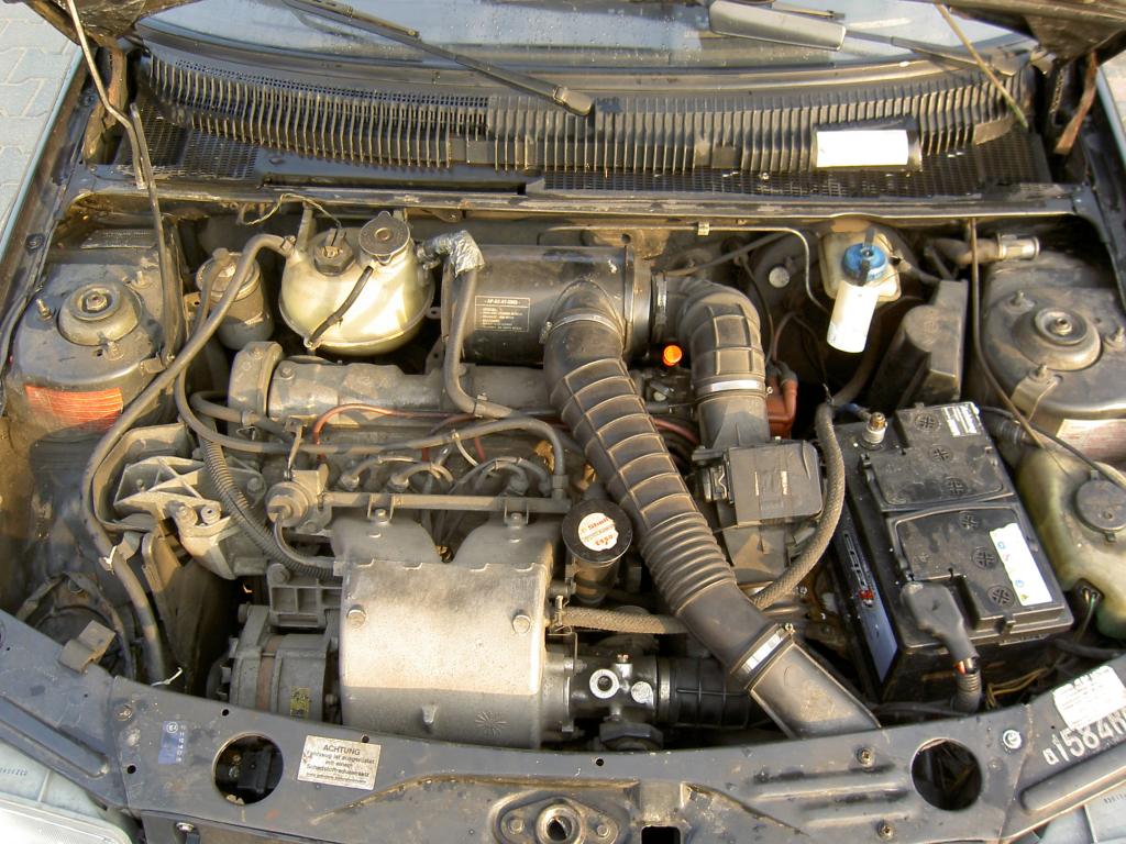

Dzis na chwile zajrzałem pod maske i pojawily sie pierwsze rzeczy do wymiany:
Filtr powietrza to metalowa siatka obwinieta jakas syfiasta gabka;
Wezyk gumowy laczacy przepustnice i ufo. Sparcialy nieszczelny
Samo ufo rowniez, mozna dmuchac w nie niczym w trabke.
W poniedzialek pojawi sie dokladka tylko bedzie musiala poczekac na malowanie razem z cala buda.
