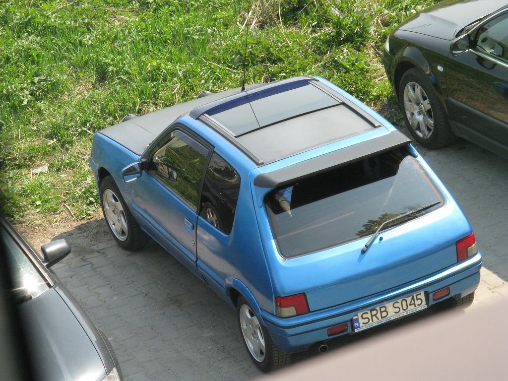

Pug otrzymał dziś półkę tylną, czarną ory bez dziur na głośniki w idealnym stanie.
Stara pólka z przesadnymi głosnikami 2x25 cm plus 2x13 cm poszła leżeć do garażu, narazie nie wiem co z nią zrobię, chyba pójdzie na nagłośnienie garażu :p
Poniżej zdjęcie jak się 205 prezentuje na wspomnianych alufelgach.
Pug na alufelgach
Pug na alufelgach
Re: 205 Green - odbudowa & tuning
wszystko ok ale po co ci ten parapet nad szybą?? 8)7

żeby śnieg na szybę nie padał.
A tak serio mi się podoba, sam bym taki parapecik przygarnał.

Parapecik jest po to żeby coś odstawić jak się ma zajęte ręce a trzeba z kieszeni wydobyć pilota od auta :P
