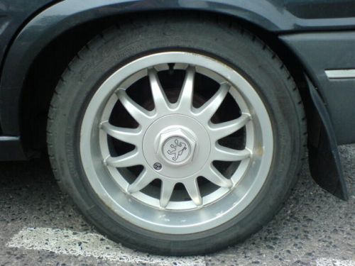

Dzisiaj dla poprawy humoru odwiedziłem kumpla i przymierzyliśmy felgi z jego 306'tki:
ObrazekObrazekObrazekObrazek
Także teraz już wiem jakie felgi chce do swojej 205tki : D, opony to 195/50/15 , więc jakby ktoś widział gdzieś takie felgi to byłbym wdzięczny za podesłanie : )
Na nowych felgach i laczkach o profilu 45 okaże się czy będę obniżał auto czy nie

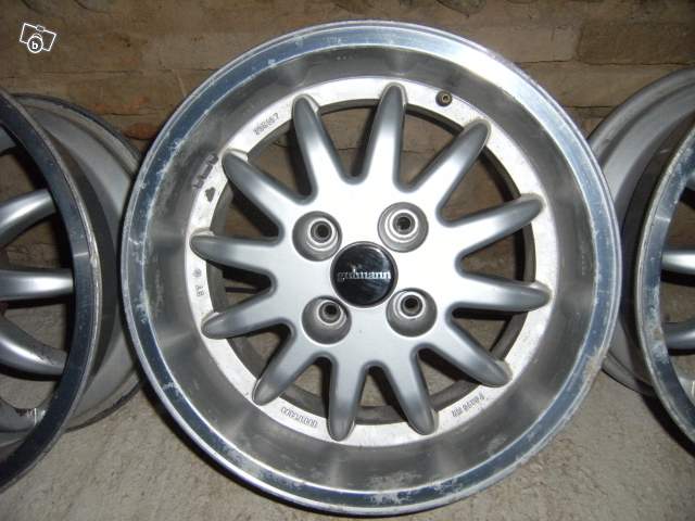

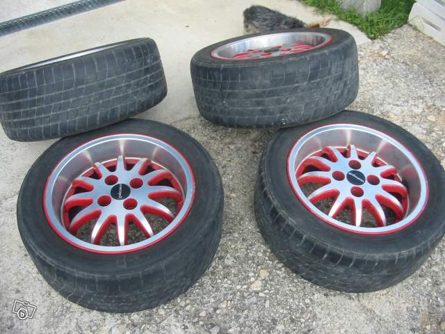

Co do felg - kiedyś były podobne do sprzedania na tym forum za jakieś grosze. Chyba 300-350 złotych, ale nikt ich nie wziął.
Dokładnie takie:
A w ogóle to ten wzór trochę przypomina Gutmanny, także zmierzasz w dobrym kierunku _O_
