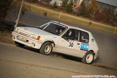

Fajny projekt. Bardzo dynamicznie wygląda na zdjęciach ![Smile :)](./images/smilies/smile1.gif)

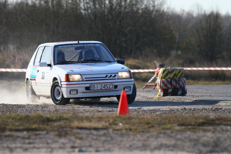

Co to za przedni grill tam macie zamontowany?![Smile :)](./images/smilies/smile1.gif)
![Obrazek](https://i.postimg.cc/ncYD80Ln/peugeot205x5.jpg)

jak kupiłem tą 205-tke taki już był, zrobiony jest z laminatu, ale zastanawiam się nad założeniem zwykłego. dzięki za miłe słowa ;]
