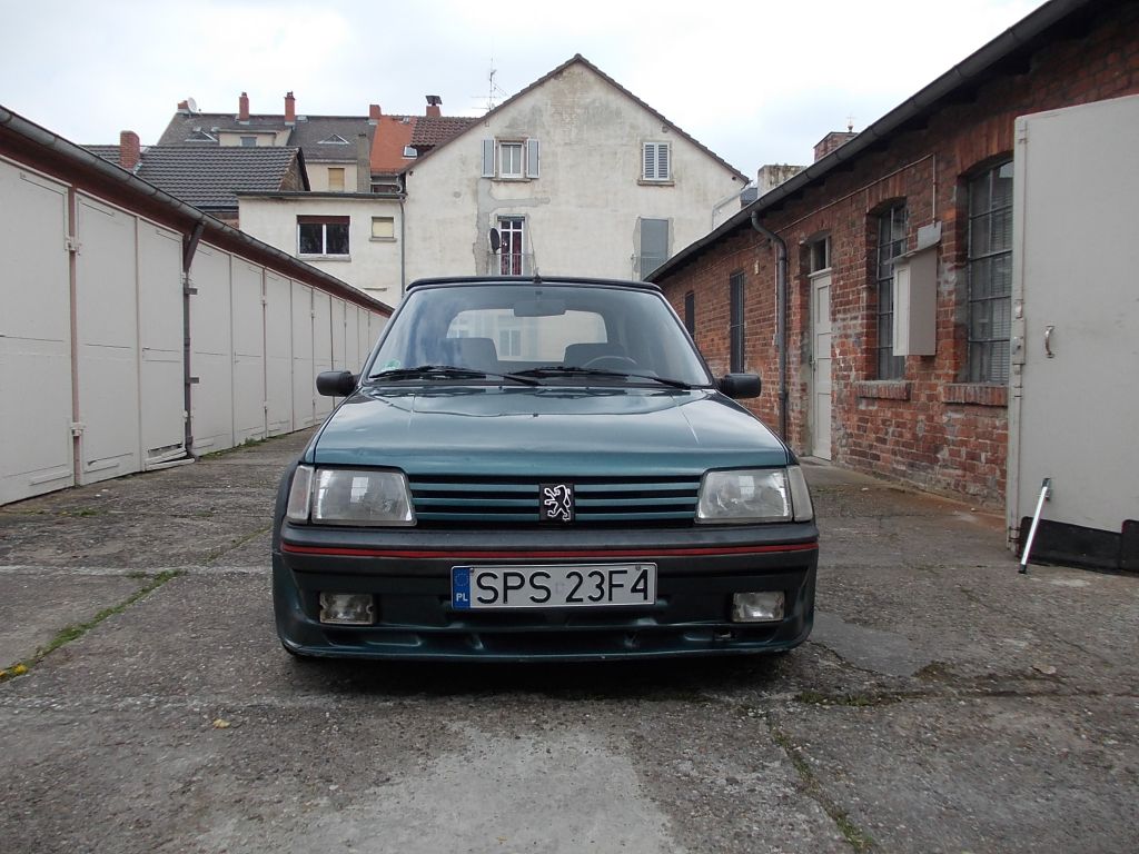

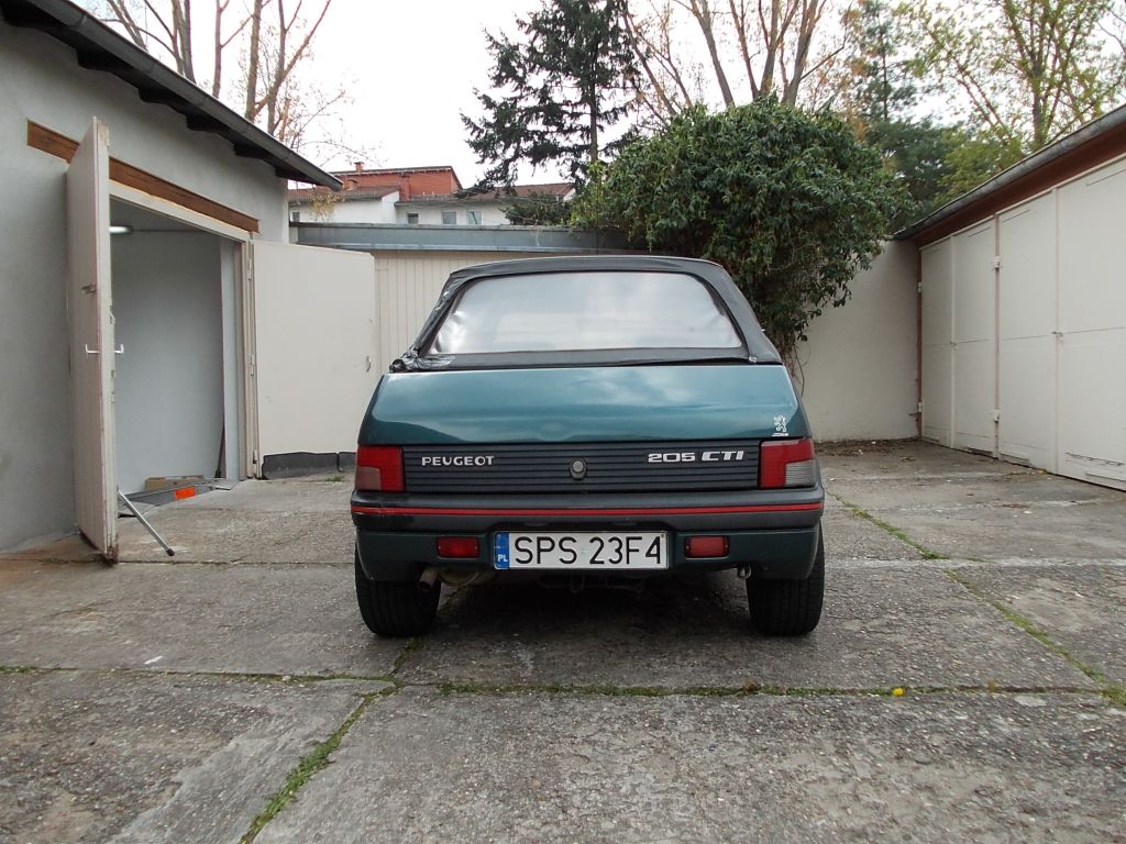

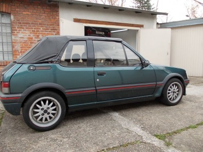

205 CTi 1.9 Atlantic Blue wyposażona w pakiet stylistyczny gutmann. Rok produkcji 1991, dwie właścicielki - ten który mi go sprzedawał nie był wpisany w brief, Kupił go jako dawcę części, zabrał kierownice, schowek na monety, miał wyciągać skrzynie biegów ale dorwał gdzieś inną i auto trafiło na ebay.de.
Wypłaciłem 1020ojro, zatankowałem i przejechałem prawie 400km bez problemów.
Jako że lubię Indios Bravos dostał nazwę roboczą "Gutek"

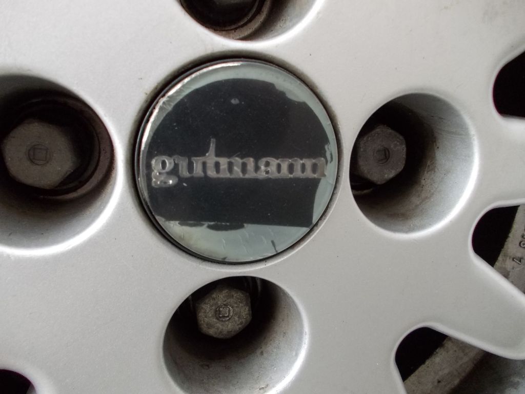

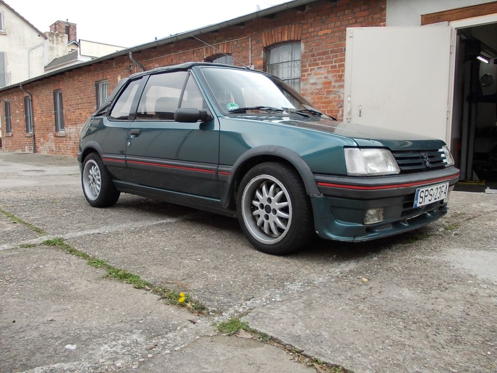

In plus :
- pakiet gutmann - dokładka zderzaka przód, przednie poszerzenia, sprężyny żółte, felgi INTRA 15x7

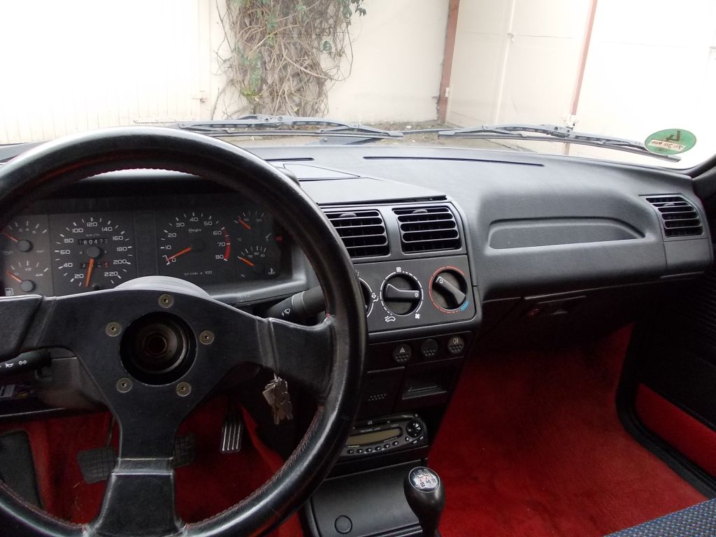

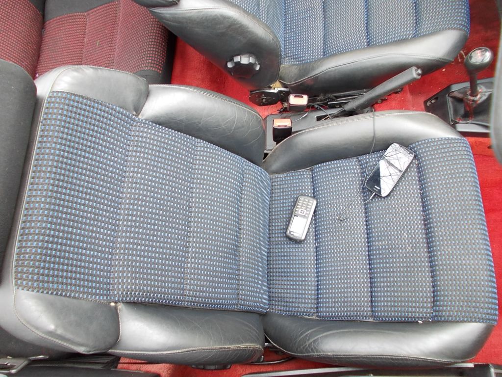

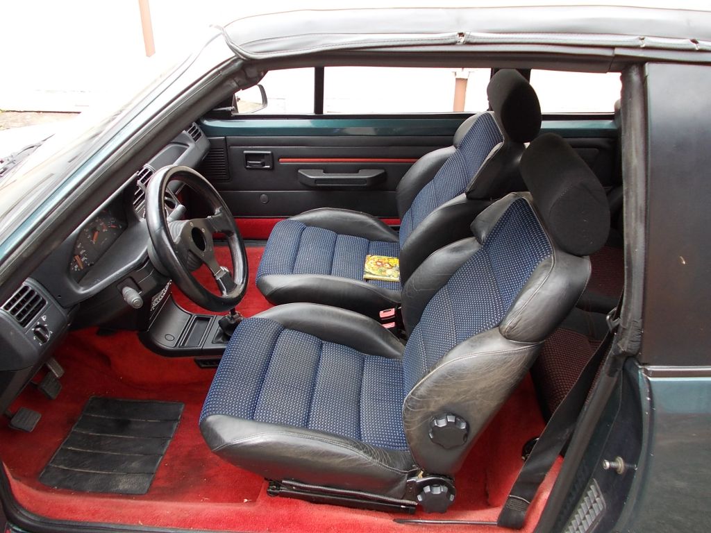

- fotele z 309 GTI16V - mega wygodne i z regulacją trzymania bocznego i plecków
- auto nie malowane
Do zrobienia

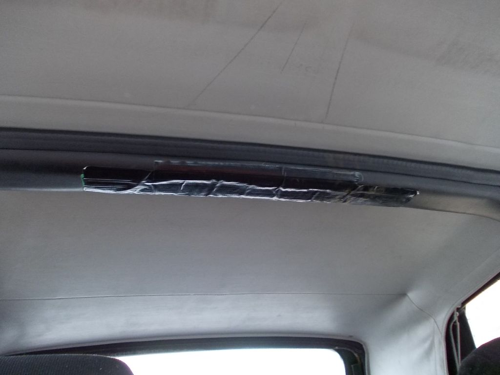

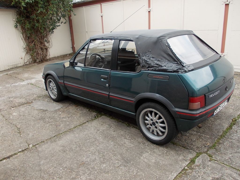

- dach

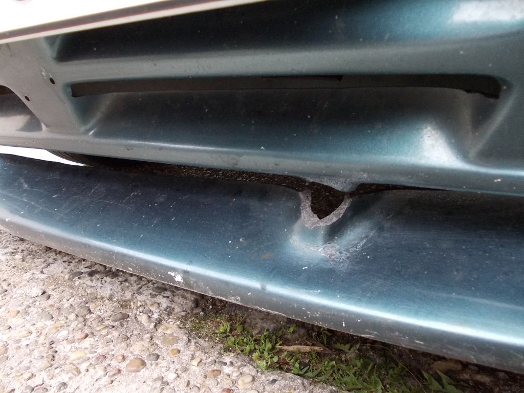

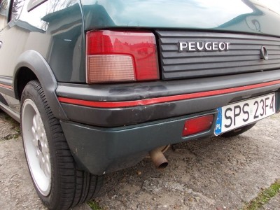

- przednia dokładka ma kilka uszkodzeń
- wymiana kiery na ory
- maska ma kilka brzydkich wgnieceń

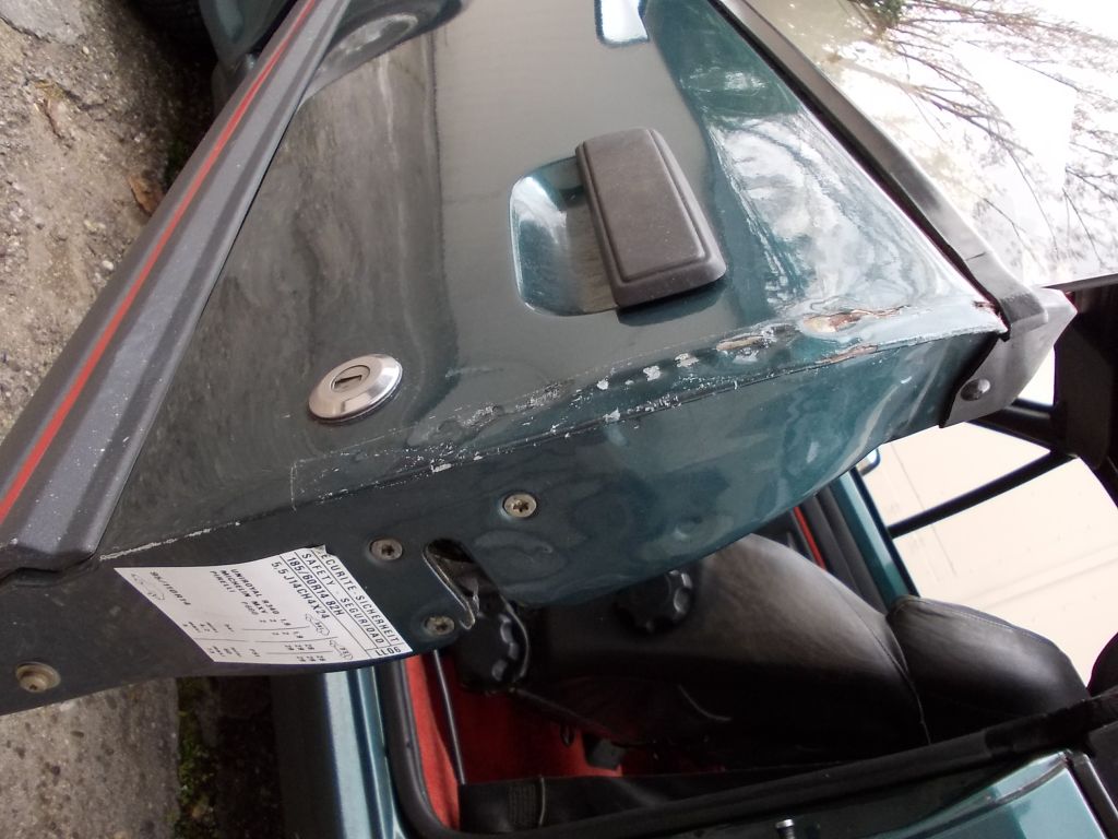

- drzwi kierowcy uszkodzone

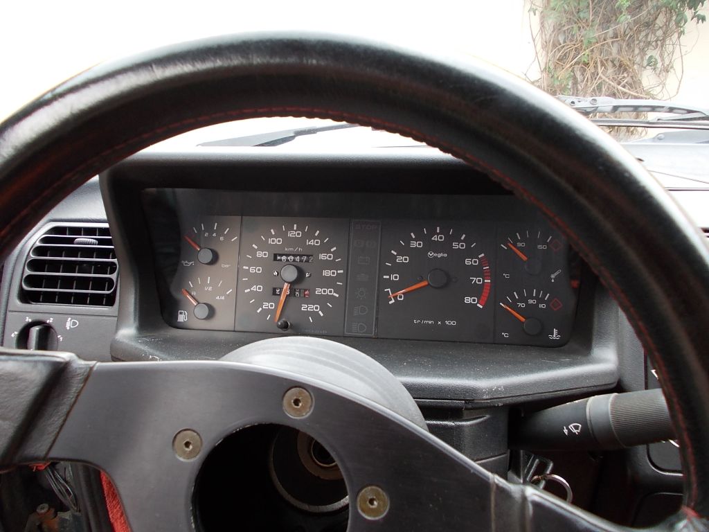

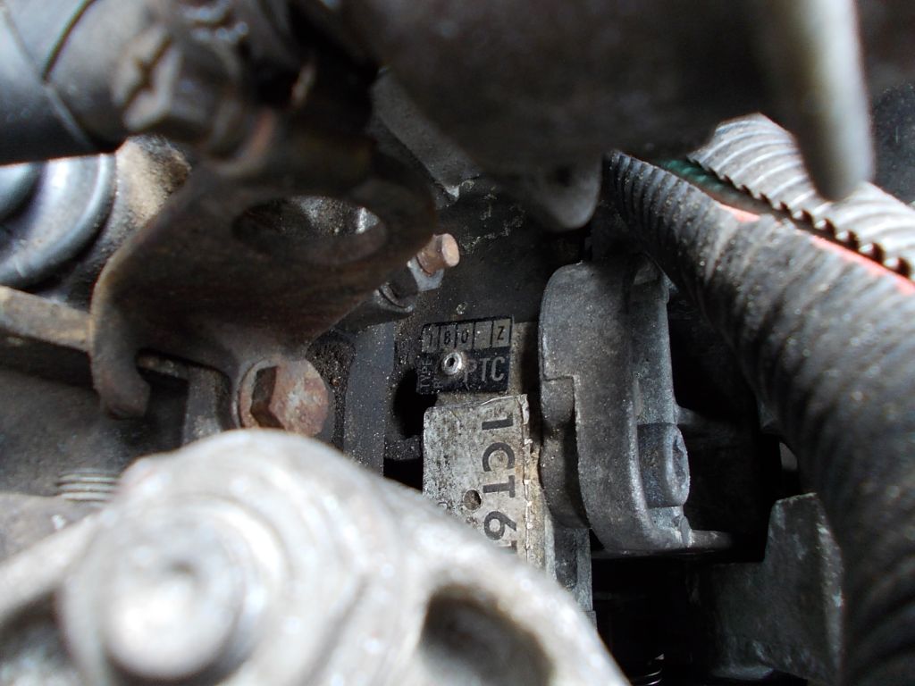

Dziś od rana zabrałem się za silnik - gdy było mokro był problem z odpalaniem, na pokrywie zaworów widzę date 86, chwila co jest ??? Na kolektorze dolotowym jest 91 - myśle sobie ktoś zmienił pokrywę - błąd - na innych częściach silnika też widze 86, chwila zastanowienia - sprawdzam tabliczkę na silniku - fuck !!! 180 Z - ktoś zmienił silnik na 1.6. Sprawdzam skok tłoka - zgadza się ok 73mm. Pada decyzja - zostaje u mnie
