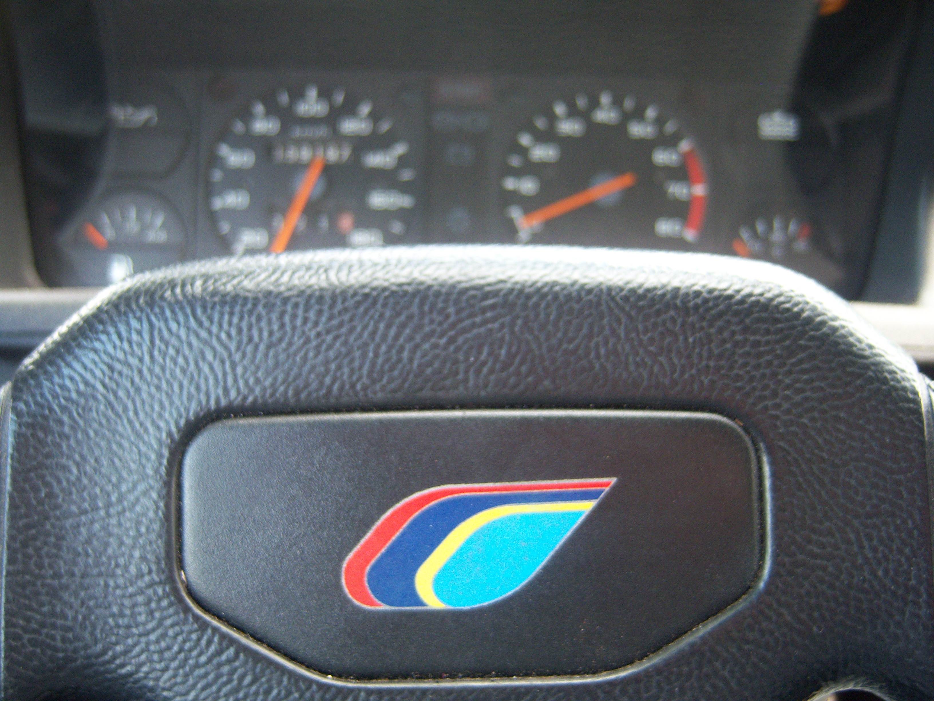

To co wyróżnia ten limitowany model od innych 205 1.1 to zegary z obrotomierzem i prędkościomierz wyskalowany do 180km/h, Felgi 14" Intra.

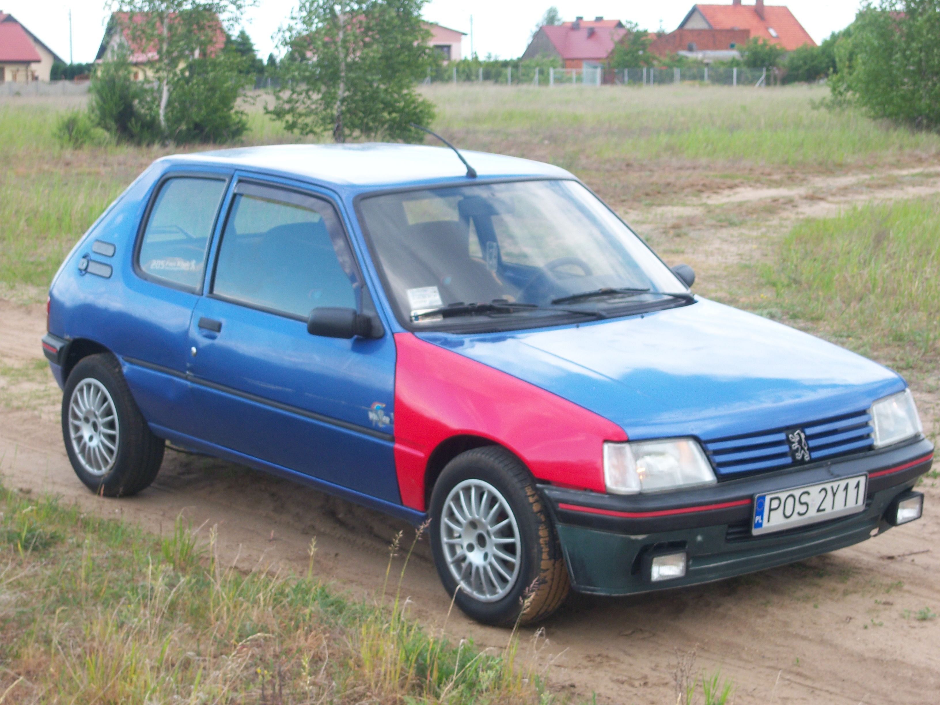

A tutaj zaraz po zakupie:
W pugu jest założony stożek i auto ma już fajny dźwięk, ale dopiero po założeniu przelotu z FSO, gra jak pucharówka.
Po zakupie zostały przeze mnie wymienione:
- wahacze nówki Talosa,
- końcówki drążków kierowniczych,
- gumy stabilizatora,
- poduchy MC Personów.
- amortyzatory gazowe przód Monroe sensatrack,
- błotnik prawy,
- kierunkowskaz,
- sprężyny -40 Jamex, (od Robsona)
Opony były zdarte od wewnątrz przez wybite zawieszenie więc po wymianie zawieszenia, wrzuciłem na przód to co miałem w domu czyli 2x Conti Sport 195/40 R14 na tyle były Conti 185/60 R14. To było jeszcze przed zalozeniem amorów i sprężyn, wyglądało to wszystko niezbyt ciekawie (prawie traktor:p) ale przynajmniej jezdził tak do zimy i przeszedl przegląd. Co ciekawe na szerszej oponie o nizszym profilu 2x lzej się kręciło kierownicą niż na oponach 185/60 R14:P
Docelowo będą Opony Yokohama A539 185/50 R14 lub 195/45 r14. Profil 40 jest zdecydowanie za niski, i licznik zawyża dość sporo w górę, mimo to komfort jazdy jak dla mnie był OK, poza przejeżdżaniem przez torowiska i jazdą po dziurawych drogach. Na jakimś słabo oznaczonym remoncie drogi, zgiołem jedną felgę;/ sic
Przed zimą była zrobiona konserwacja całego podwozia.
Do zrobienia pozostają jeszcze hamulce tylne bo słabo hamują. Muszę wymienić wężyki miedziane belki bo przy próbie odkręcenia, zaokrągliły się nakrętki więc najlepiej wymienić komplet wężyków za jednym razem. Autko niestety wygląda niezbyt ciekawie, a to za sprawą pewnego nieuważnego, który wjechał mi w lewe drzwi, cofając na parkingu zakładowym. Podarte są boczki na fotelach, zamierzam zalozyć fotele welurowe z xs'a, a stare poczekają trochę aż odłożę na tapicera. Auto mam zamiar doprowadzić do stanu fabryki, z drobnymi modyfikacjami we wyglądzie, czyli dokładka przód będzie z halogenami, bo klasyczna do tego auta jakoś nie pasuje. Auto będzie cale lakierowane na orginalny kolor MOMY.

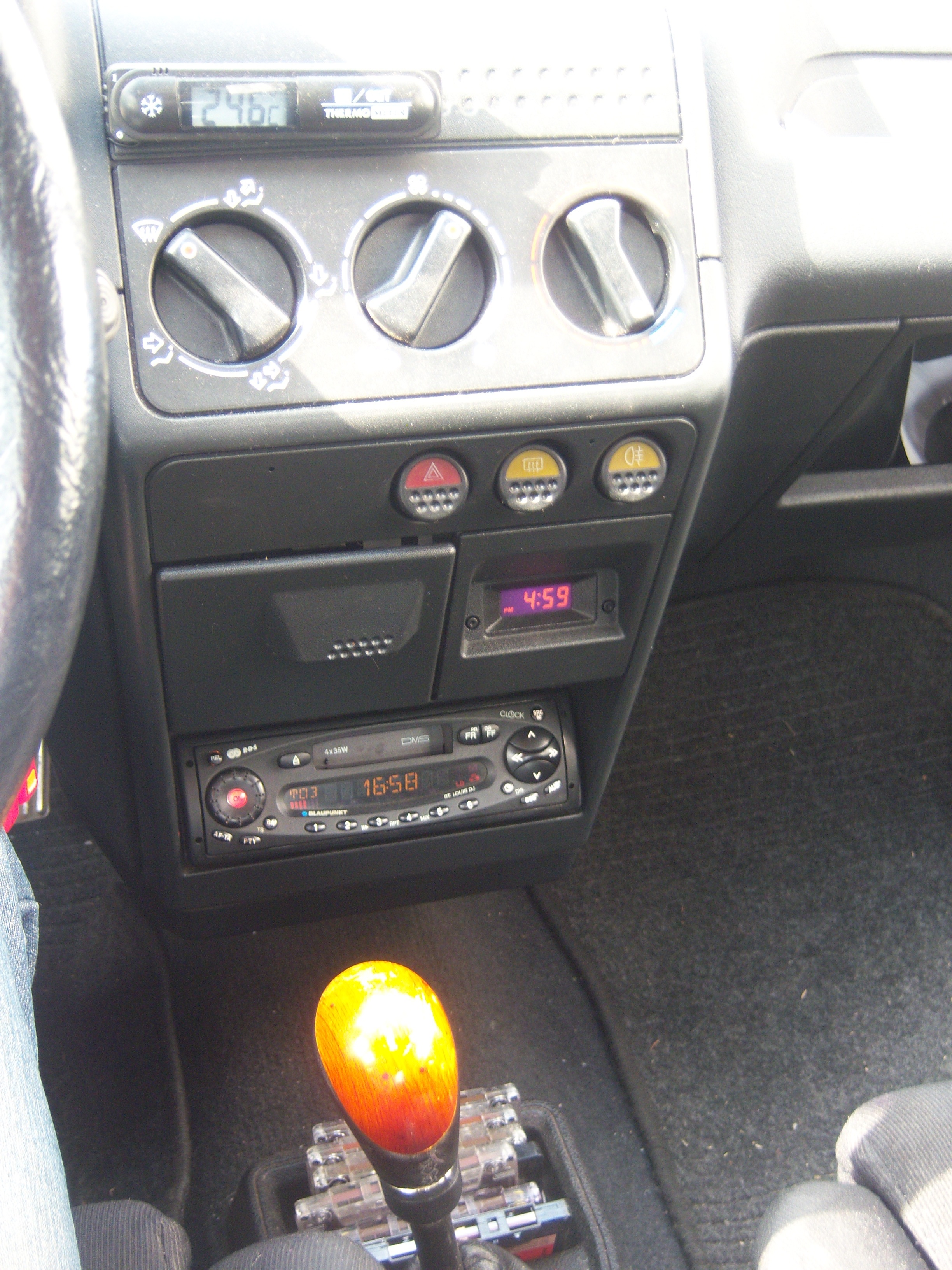

- Wywalić tą pseudo drewnianą gałeczkę na orginalną z czerwonym schematem biegów.

Niedawno wleciało radio Blaupunkt St. Luis DJ + zmieniarka.

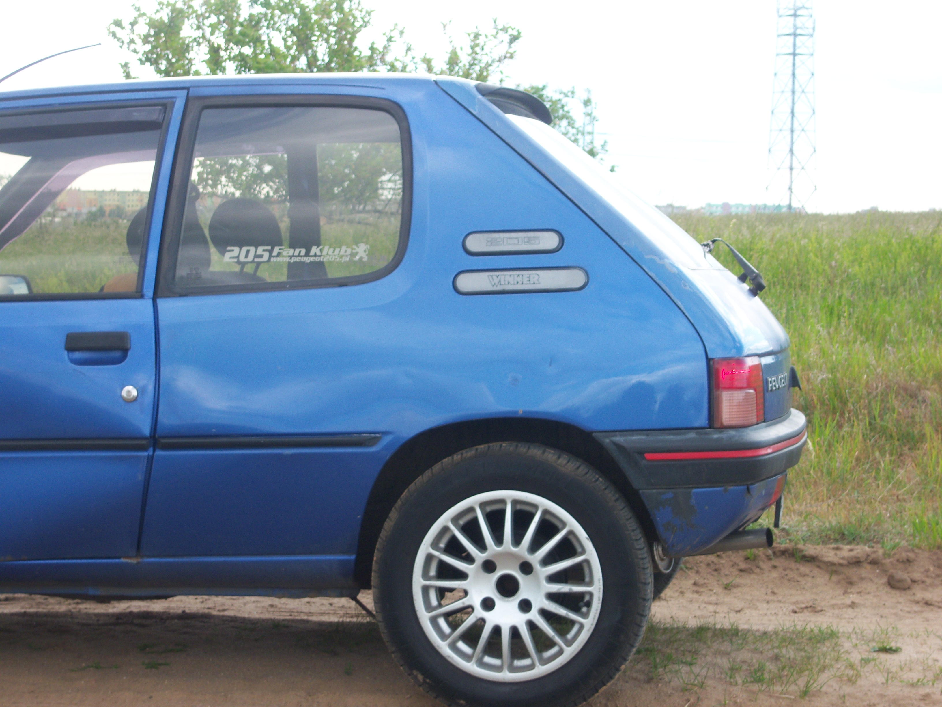

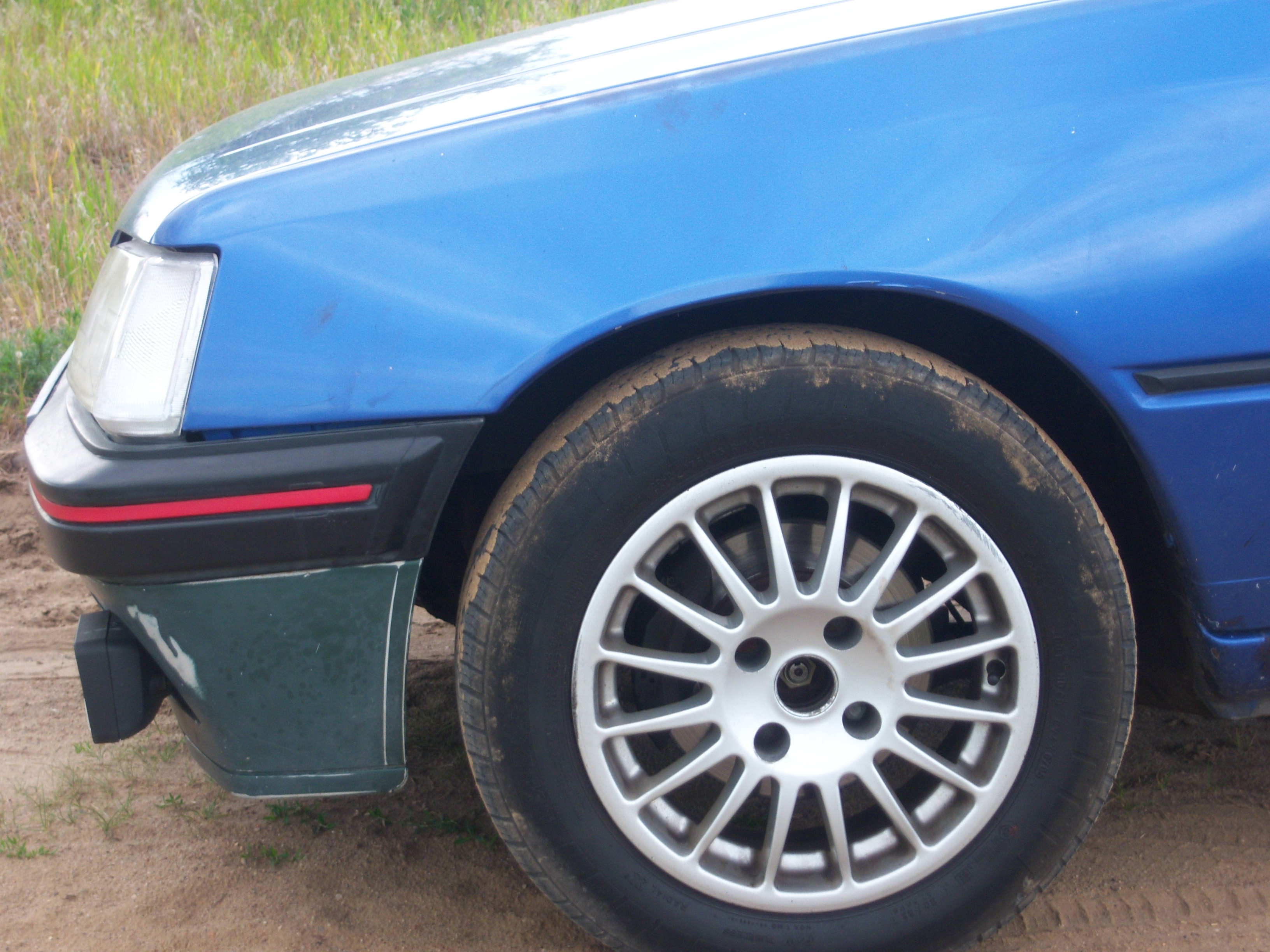

Aktualne zdjęcia:
