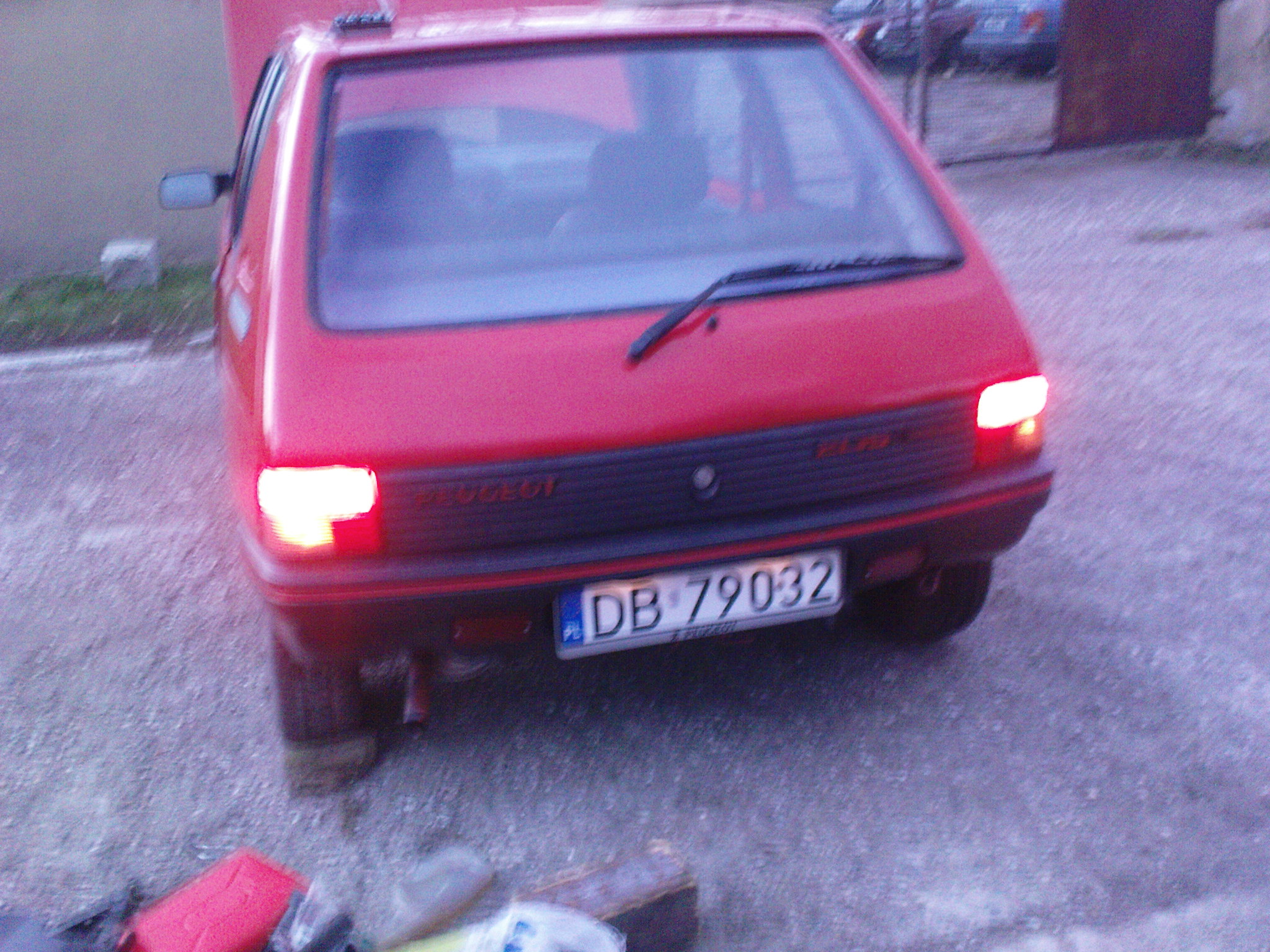

i Proszę bardzo lampka zrobiona jeszcze tylko zdjęcia dodam może w poniedziałek ew wtorek brak czasu kompletnie ;/

albo jak dociskam żarówkę to na niebiesko tak iskrzy jak ktoś się zna proszę o POMOC
Z góry dziękuje i Pozdrawiam
