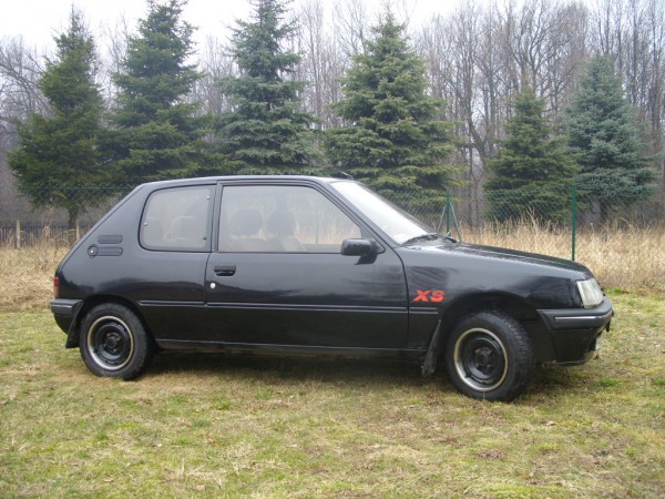

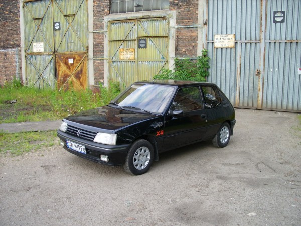

Witam wszystkich.
XS trafił do nas w lipcu ubiegłego roku, od klubowicza Maydoom (pozdrowienia dla Wojtka :W ),
samochód raczej dobrze znany na forum. Silnik TU3M, rok produkcji 1991, w dowodzie składak 96r.,
instalacja LPG. Pug trafił do nas jako drugie auto z przeznaczeniem do jazdy zimą.
Parę miesięcy wcześniej po rozstaniu z W124, skusił nas pewien kabriolet- fajna rzecz, ale stwierdziłem,
że szkoda męczyć dach mrozami, podwozie solą itp. zimowymi specjałami. Rozpoczęliśmy poszukiwania.
Budżet mieliśmy dość ograniczony, więc plan zakładał kupić coś w miarę rozsądnego i do zimy
porobić wszelkie techniczne bolączki. Nie było łatwo znaleźć coś sensownego, aż trafił się na
tablicy czarny XS, z tego samego miasta, lpg , w przystępnej cenie. Negocjacje trochę trwały,
ale jakoś doszliśmy z Wojtkiem do porozumienia. Dodam tylko że w/w samochody głównie użytkuje moja lepsza połówka,
a mnie wypożycza je na weekend lub jak trzeba coś naprawić :)
Zadowoleni z zakupu, lecz świadomi pewnych usterek zaczęliśmy realizować plan dalej.
Na pierwszy ogień poszło głośne przednie zawieszenie. Pug dostał nowe amory, poduszki, łożyska, odboje.
Zostały tylko stare sprężyny. Przy jednej robocie wymienione zostały również wahacze, gumy stabilizatora, tarcze i klocki.
Miesiąc później okazało się, że jeden z tylnych amortyzatorów się wylał , więc nastąpiła wymiana kompletu.
Zbliżała się zima, a mnie nurtowała sprawa zapoconego silnika, dziwnej mazi w zbiorniczku wyrównawczym i zapachu gazu w kabinie.
Po kilku debatach uchwaliliśmy budżet i na to.
Planowanie głowicy, pierścienie olejowe, uszczelki i inne do tego potrzebne rzeczy…
Parę dni wcześniej, przed odstawieniem samochodu do mechanika, rozciekł się króciec i alternator zaczął wariować,
więc przy okazji nowy ory króciec, diody, regulator napięcia oraz pasek klinowy .
Do tego filtry, olej, płyn - to co niezbędne. Autko naprawione , odebrane, nie bez komplikacji oczywiście,
ale to było mniej ważne. Ustawiliśmy zbieżność i 205tka dostała prawie nowe opony zimowe hankook icebear 155/70/13.
Peugeot spisuje się od tamtego czasu dobrze, sporadycznie ma fochy z jazdą na benzynie, ale zdarza się to rzadko,
a nikt nie jest w stanie jednoznacznie powiedzieć jaka jest tego przyczyna, więc nie ruszamy tej zagadki.
Wymieniliśmy, chyba jak większość :) przełączniki świateł i wycieraczek,
zostały nam jeszcze hałasujące plastiki deski rozdzielczej - już zdobyte czekają na cieplejsze dni.
Ot taka to historia naszego krótkiego związku z czarnym XSem.

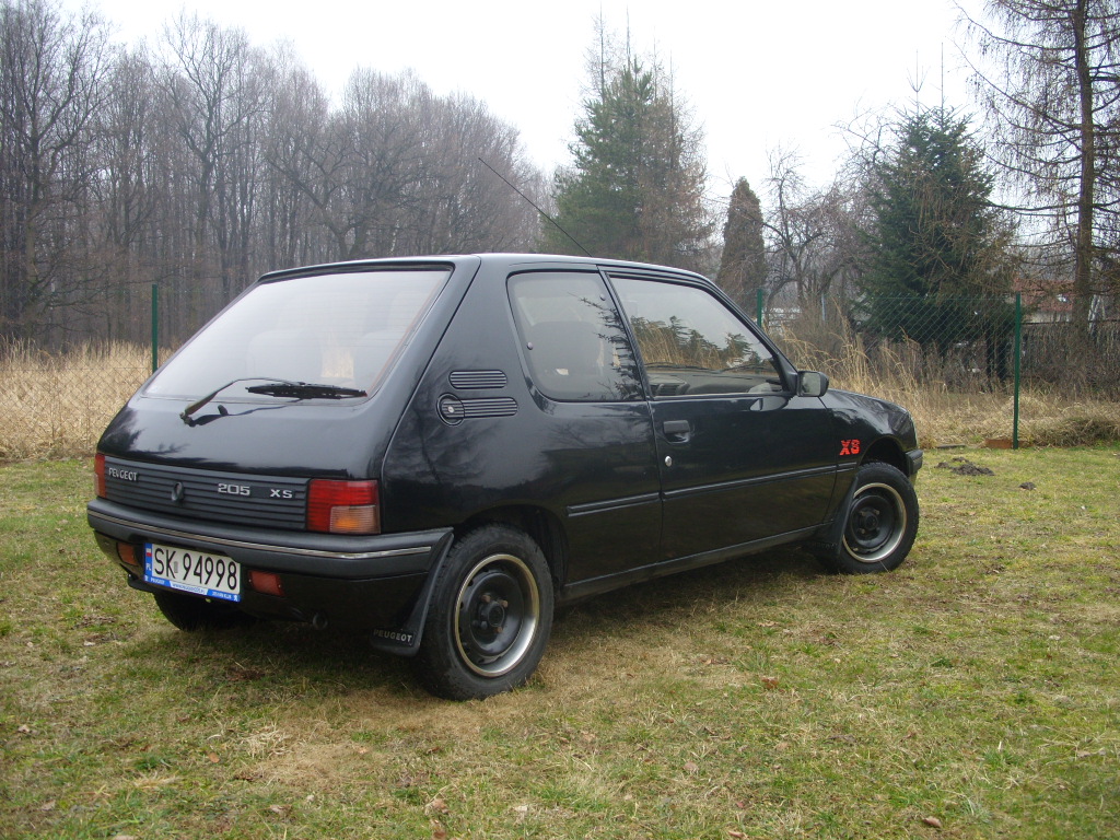

A co z poprawkami nadwozia: prawy błotnik przedni i ten lakier w okolicach tylnego nadkola, tylna klapa i drzwi kierowcy z tego co pamiętam były od dołu podrdzewiałe będziesz to robił czy tak zostaje
gonzo
Posty: 139
Rejestracja: 19 lip czw, 2012 2:29 pm
Posiadany PUG: ex:( RGC i XS
Re: 205 XS
Post autor: gonzo »
lisek88 pisze:
gonzo pisze: zostały nam jeszcze hałasujące plastiki deski rozdzielczej
Na prawym błotniku jest jakieś dziwne coś, ale to nie rdza.
Na prawym nadkolu lakier bezbarwny jest do poprawy, jest to dość niewidoczne.
Klapa ma dwa małe ogniska korozji, do wyczyszczenia i pomalowania, co do drzwi jakoś nie zauważyłem.
Nie napisałem, że stan samochodu jest "kolekcjonerski", dla mnie priorytetem były i są rzeczy mechaniczne,
niż nowe felgi 8)7 , a że z kasą się nie przelewa to najpierw to co niezbędne.
Może i mógłbym teraz naprawić klapę, ale okazało się że muszę robić tylne hamulce :(

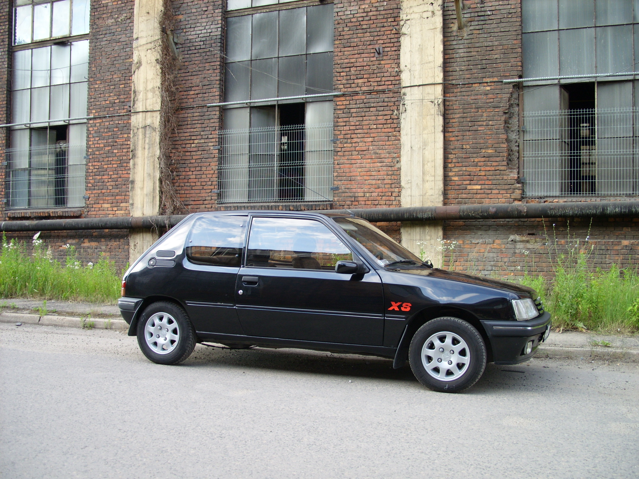

Re: 205 XS
Powoli, a do przodu. Nie załamuj się Gonzo. Dbaj o samochód tak, jak możesz. Wszystko przyjdzie z czasem.
Wiadomo, że priorytetem są sprawy mechaniczne. Kosmetyka jest na dalszym planie, ale dojdziesz i do tego punktu.
Podoba mi się, że znaczki "XS" wróciły na swoje miejsce na błotnikach. One są dorabiane, tak? Wcześniej ich tam nie było.
gonzo
Posty: 139
Re: 205 XS
Post autor: gonzo »
RafGentry pisze:Powoli, a do przodu. Nie załamuj się Gonzo. Dbaj o samochód tak, jak możesz. Wszystko przyjdzie z czasem.
Dzięki za słowa otuchy :)
Co do znaczków to zasługa Wojtka, kupił je na forum.
Ja chciałem dołożyć czerwony pasek nad listwy, ale nie mam pewności czy powinien być???
Jeżeli ktoś ma jakąś wiedzę , czy w tym roczniku powinny być, proszę o info.

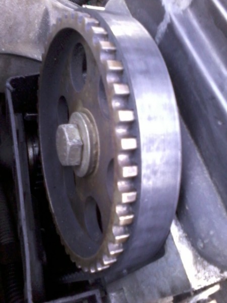

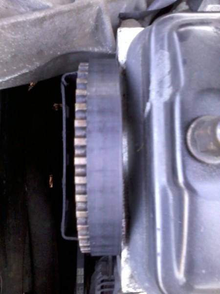

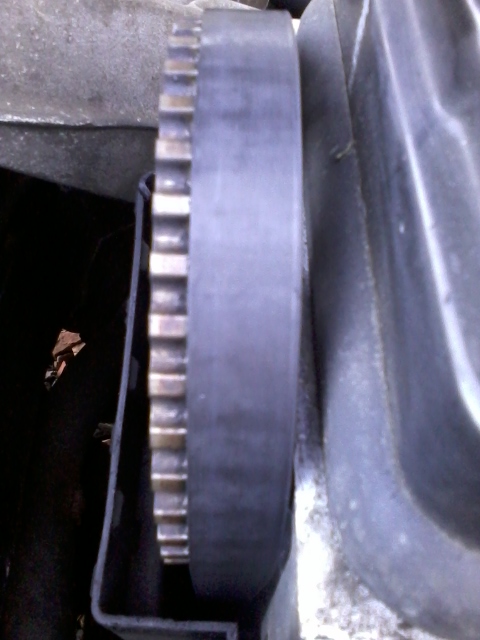

Może mnie ktoś oświecić, czy ustawienie paska rozrządu jest poprawne?
Re: 205 XS
gonzo pisze:Może mnie ktoś oświecić, czy ustawienie paska rozrządu jest poprawne?
Pracować tak może ale bezpieczniej było by gdyby był przesuniety bardziej w lewo
gonzo
Posty: 139
Re: 205 XS
Post autor: gonzo »
Martinoo pisze: Pracować tak może ale bezpieczniej było by gdyby był przesuniety bardziej w lewo
Wielkie dzięki.
Paka
Posty: 188
Numer Gadu-gadu: 9032621
Re: 205 XS
Post autor: Paka »
u mnie jak miałem XS też się tak robiło, sam nie wiem dlaczego ale ja z tym nie walczyłem.
Paka Rally Team
Posty: 4594
Re: 205 XS
U mnie w Indianie tak jest - raz nawet napinacz wymieniłem, bo byłem przekonany, że to jego wina i nic nie pomogło. Ostatecznie tak zostawiłem.
gonzo
Posty: 139
Re: 205 XS
Post autor: gonzo »
W takim bądź razie nie ruszam dziada, dzięki :W

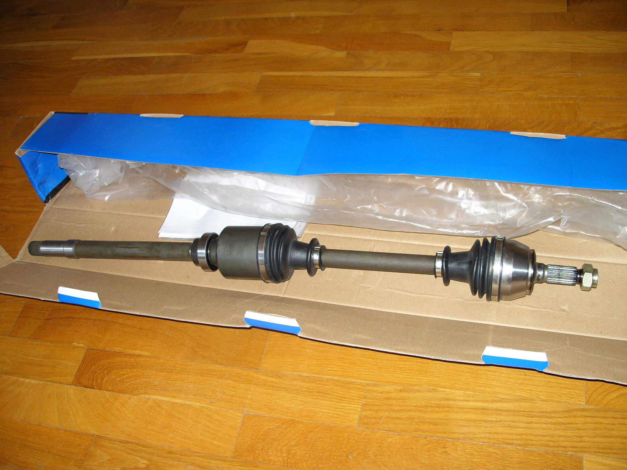

W ostatnim czasie trochę rzeczy zostało ogarniętych, między innymi:
- tylne hamulce plus nowa pompa hamulcowa,
- alternator po garażowej regeneracji, długo nie wytrzymał, na szczęście
PiotrDiesel poratował czymś konkretnym, do tego nowy akumulator,
- lewa półoś, rura kolektorowa, tłumik końcowy, moduł zapłonowy,
- po roku wahacze z maxgeara, były do wyrzucenia, zrobiłem na nich może
z 8000km 8)7 , wymienione na TRW, zobaczymy ile te wytrzymają.
Obecnie XS wygląda tak

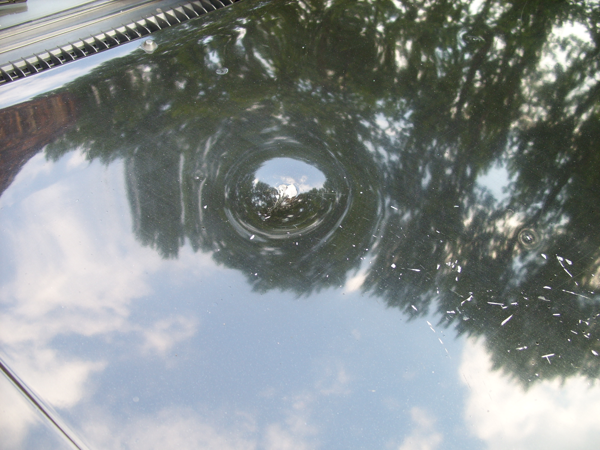

Efekt mieszkania w blokowisku, jakiś niepełnosprytny wyrzucił przez balkon <br />szklaną butelkę pełną oleju, trafiając w maskę XSa.
Szrotowe znalezisko
Szrotowe znalezisko
Z rzeczy do zrobienia w najbliższym czasie to niestety walka z rudą,
na pierwszy ogień pójdzie chyba podwozie, a przede wszystkim podłoga bagażnika.
Jutro natomiast wymiana półosi prawej
