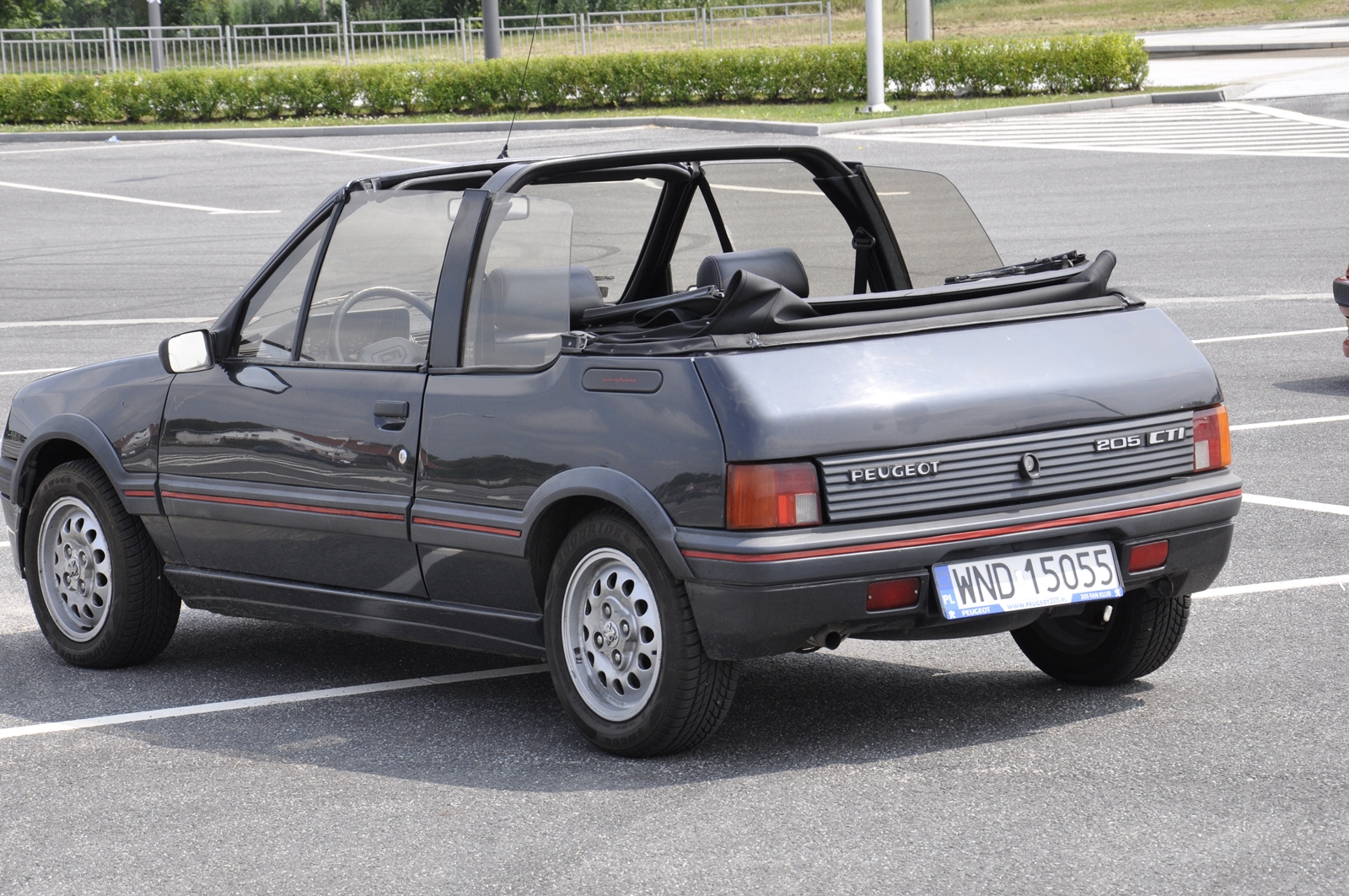

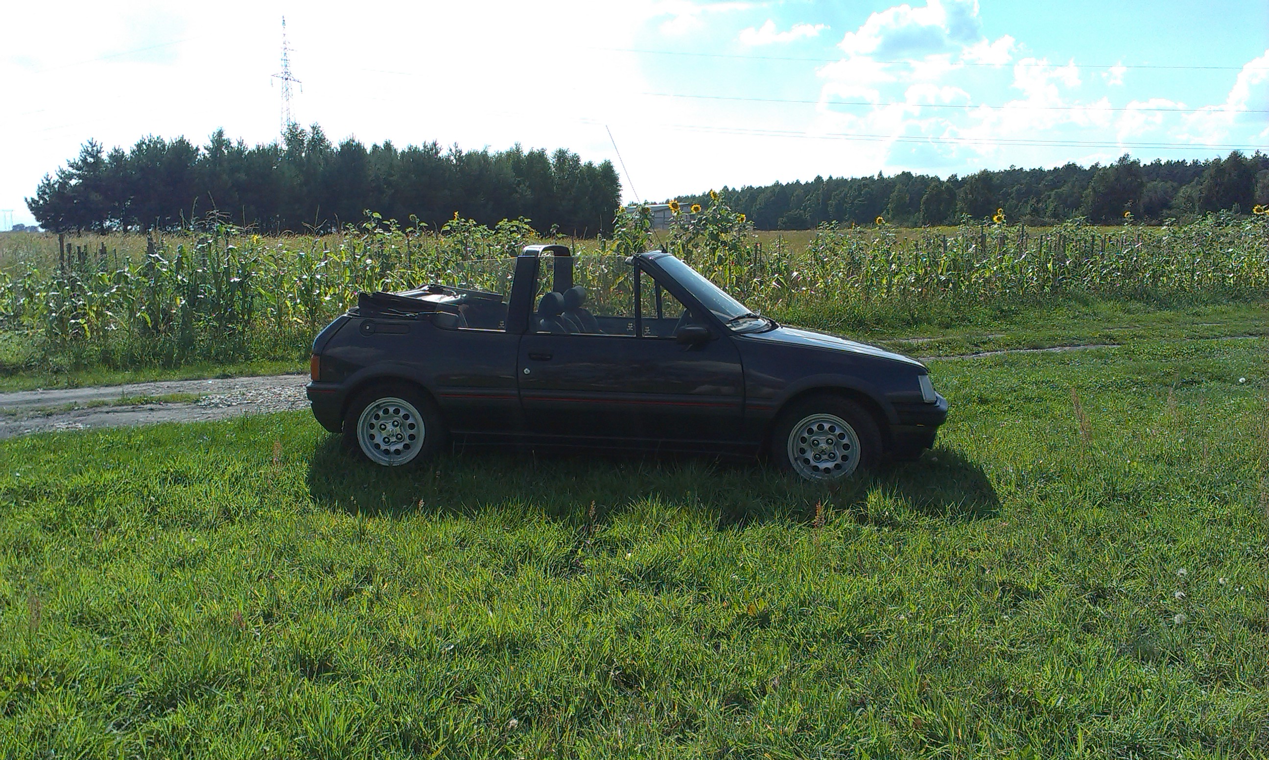

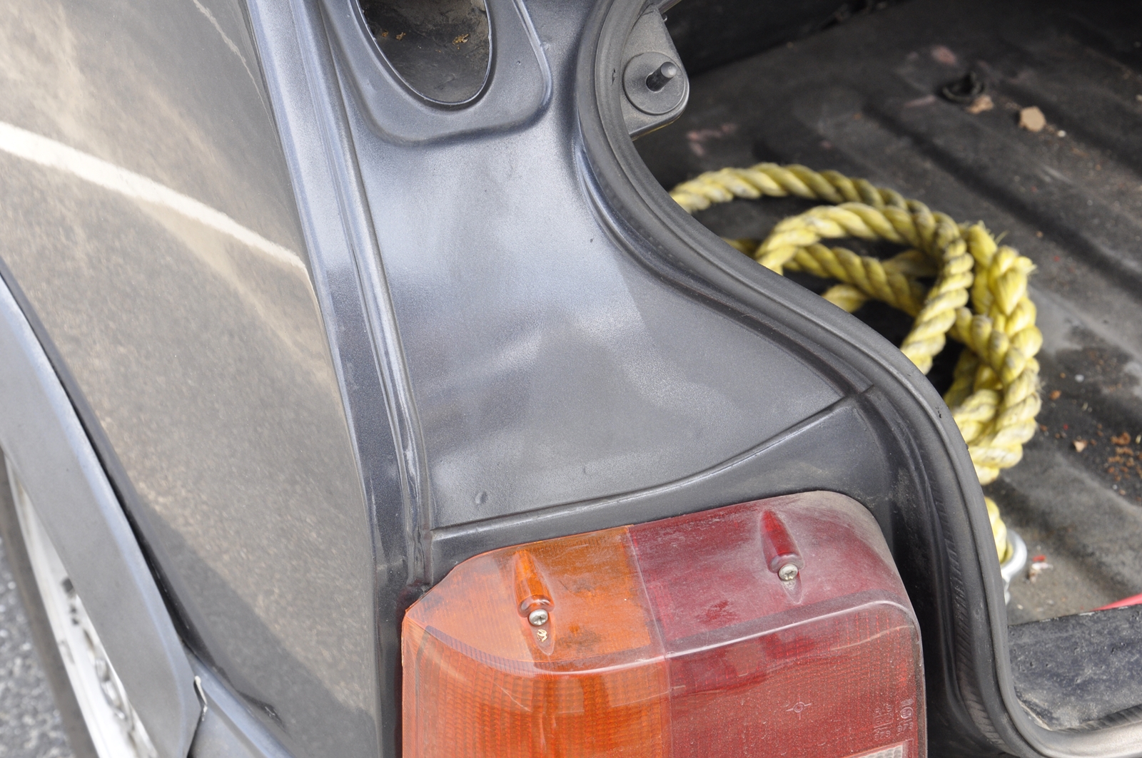

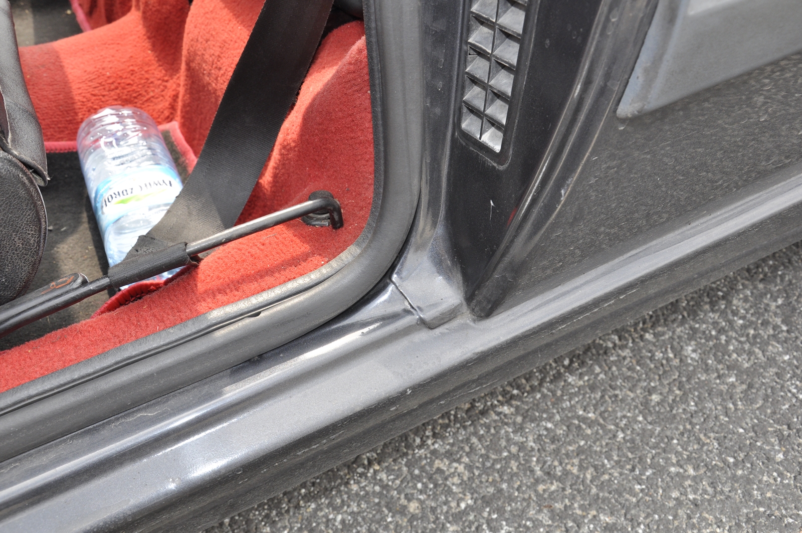

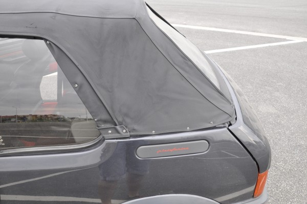

witam po przerwie, nowy nabytek zakupiony we wtorek w Nowym Dworze Mazowieckim 205 CTI 1.9 1990 rok , belka do regeneracji ,dach również.
Prosze o konstruktywne słowa krytyki ,

Re: kupił gti bez dachu :) 205 CTI 1.9
Ciesze się bardzo, ze wróciłeś zza światów.
Do rzeczy, auto bardzo ładne, szczególnie, że nie kosztowało majątku.

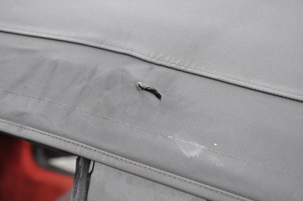

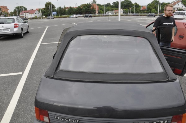

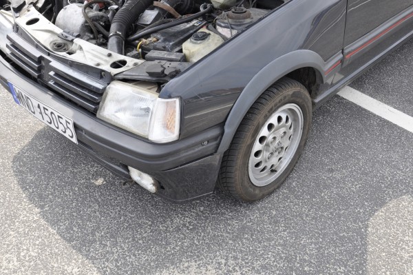

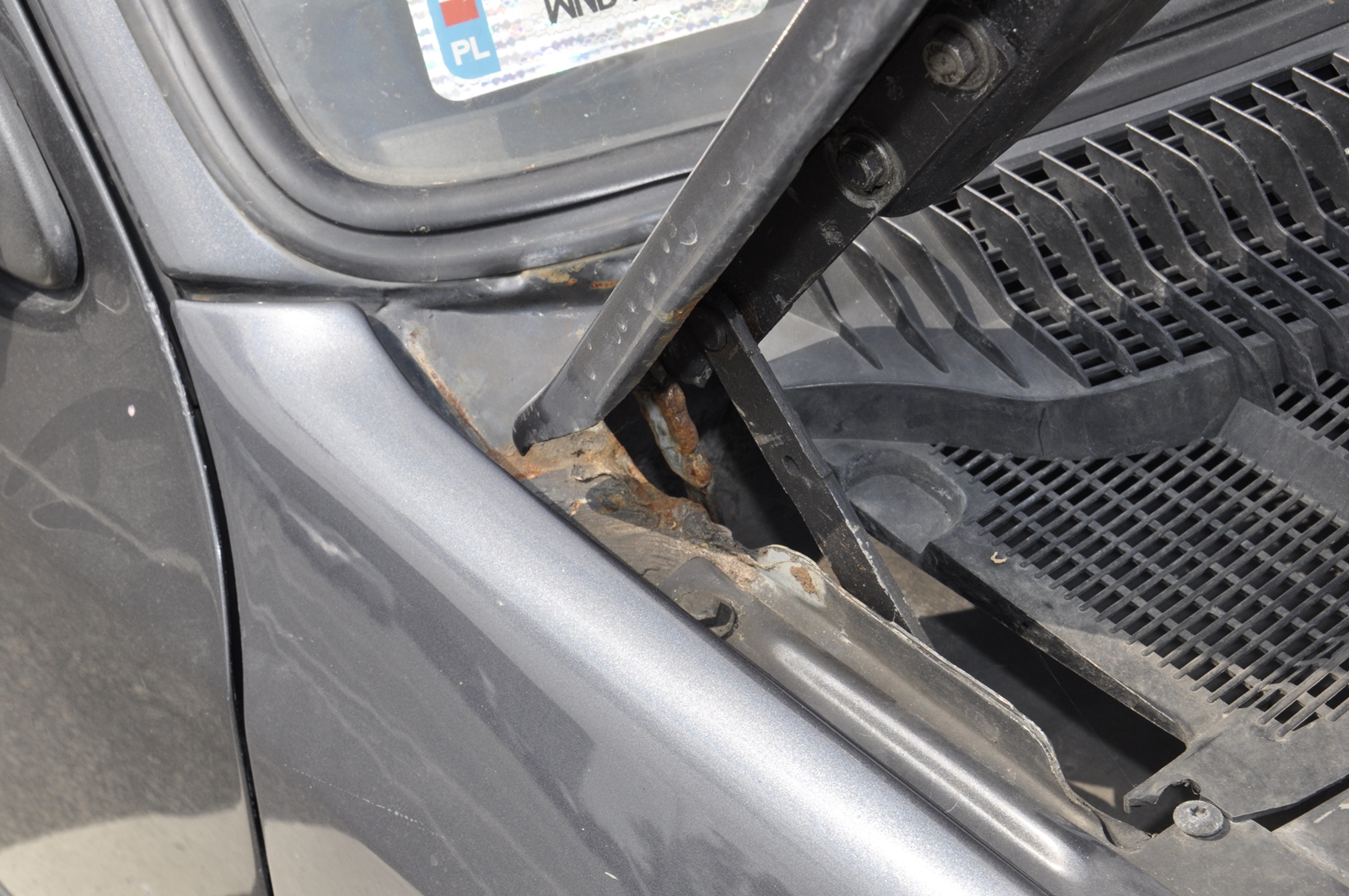

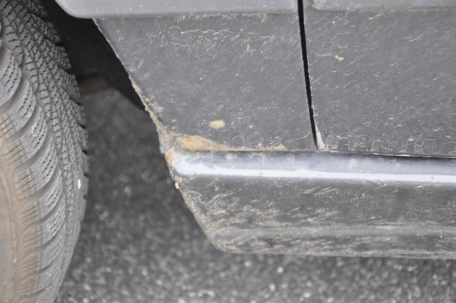

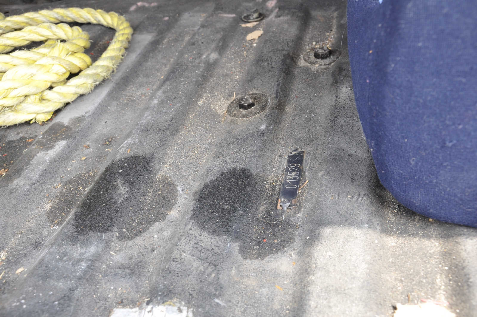

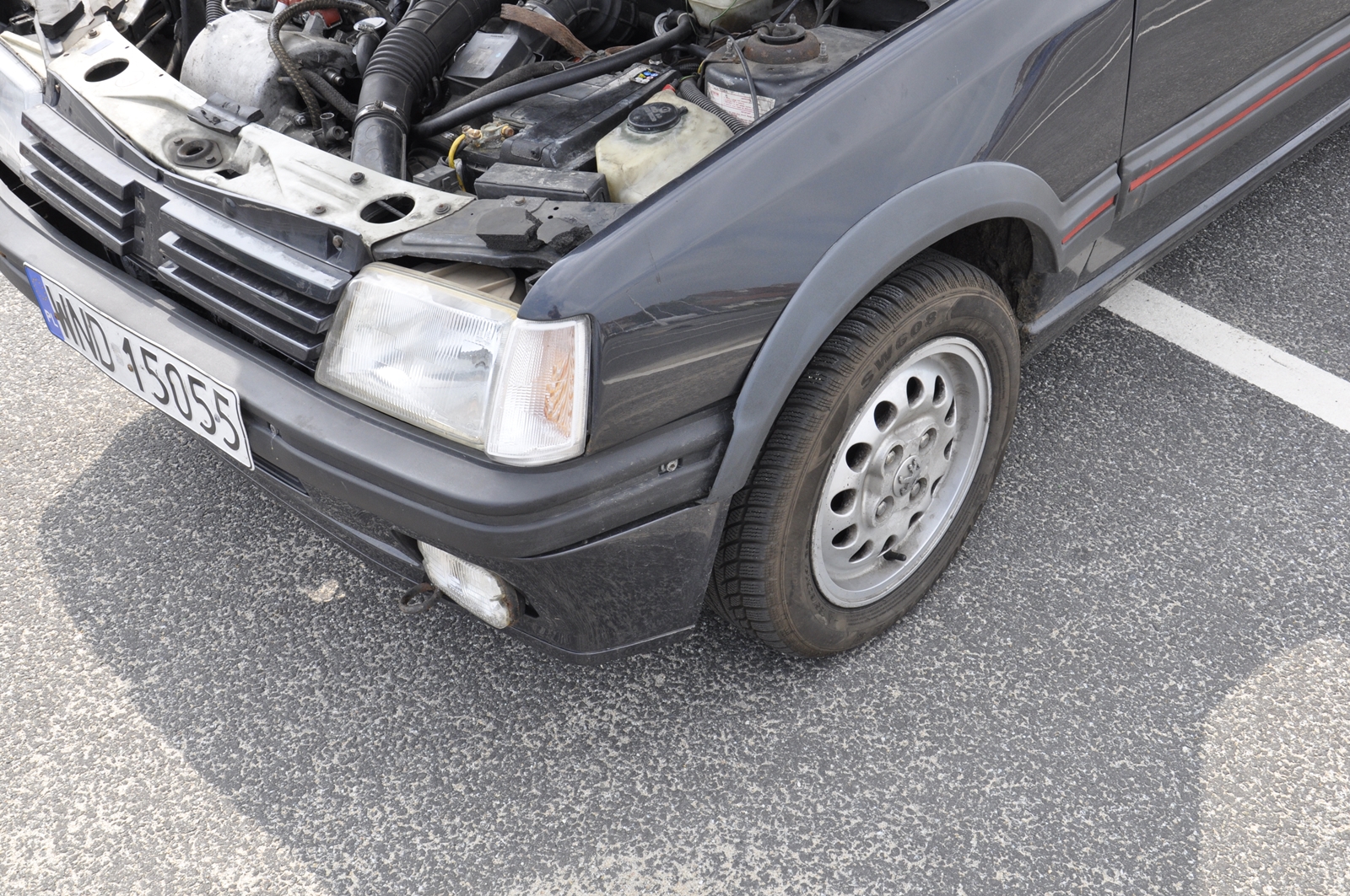

Do poprawy ewidentnie przód auta ( maska, grill, oświetlenie itp ), dach do wymiany, bo z niego nie da sie już nic zrobić, ogniska korozji, te co pokazałeś na foto są do zrobienia od zaraz, bo stan ich będzie się tylko pogłębiał.

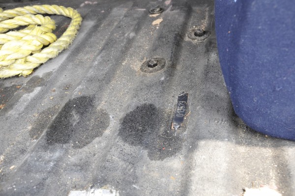

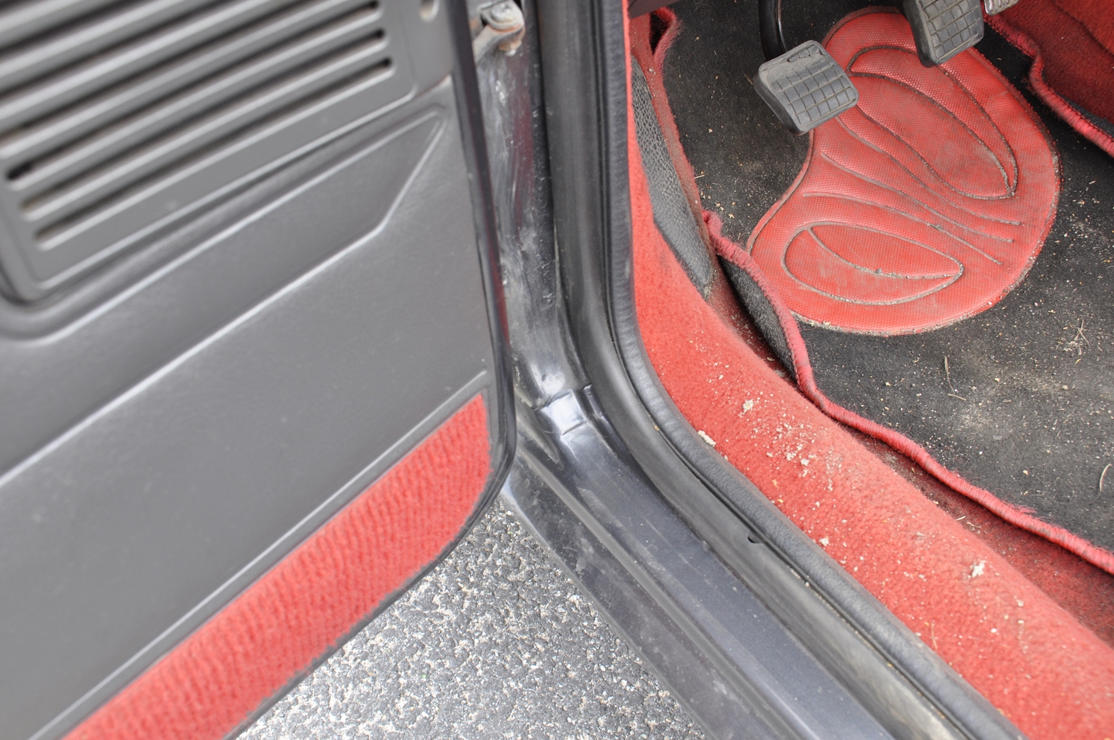

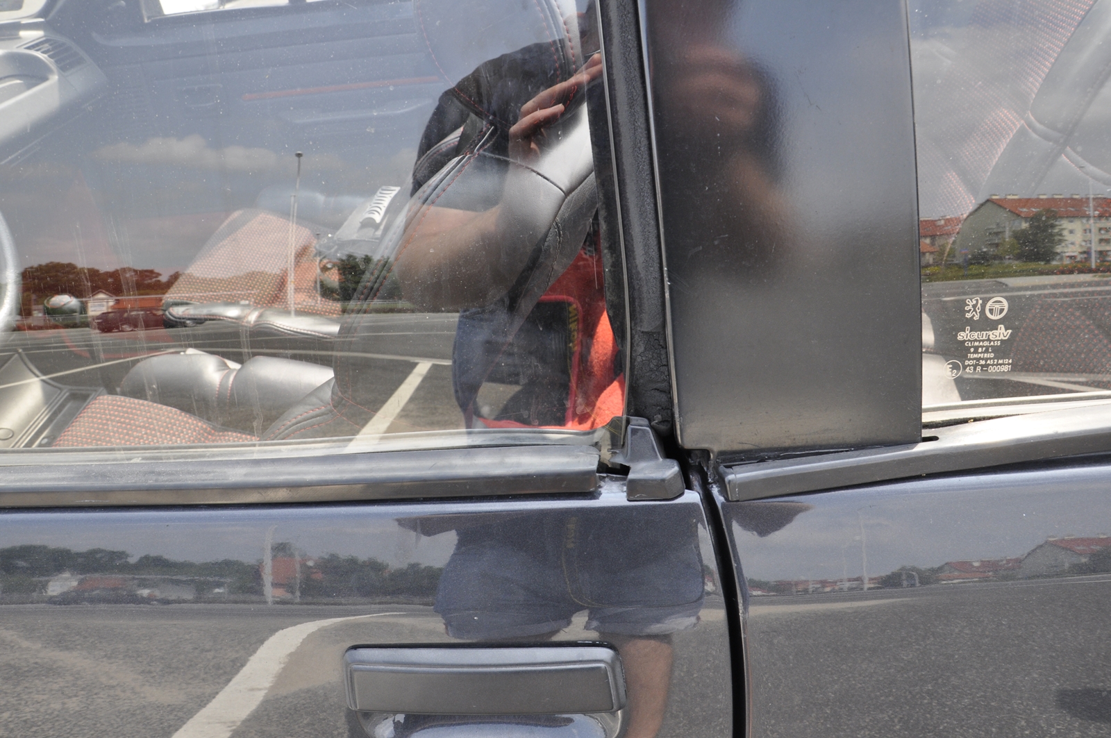

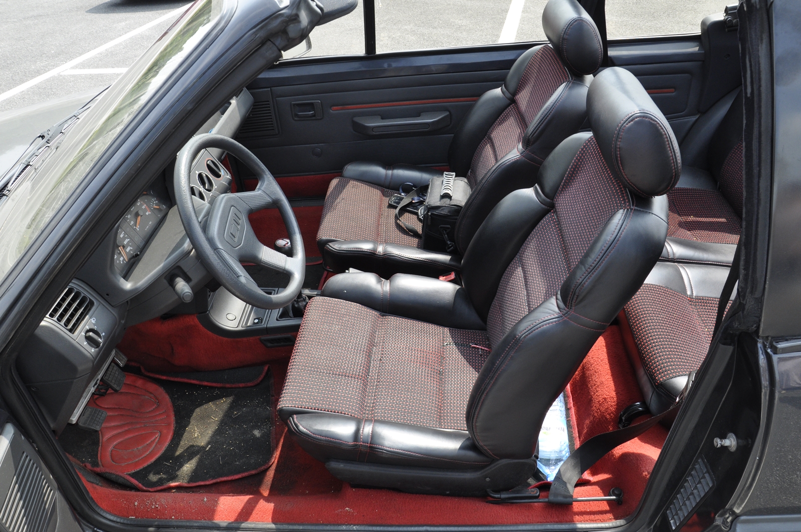

Do prania wykładzina, bo widać, ze był wyciek z nagrzewnicy ( usyfione pod nogami kierownika ). Wymiany wymaga też uszczelka zbierająca bocznej szyby, można czasem gdzieś to dostać, choć łatwo nie jest.

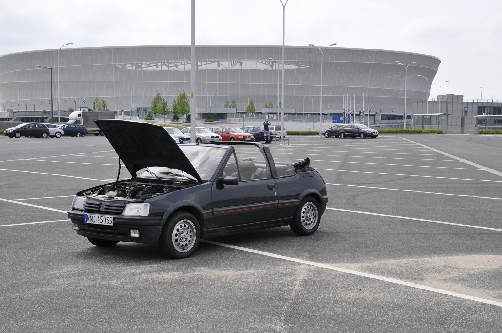

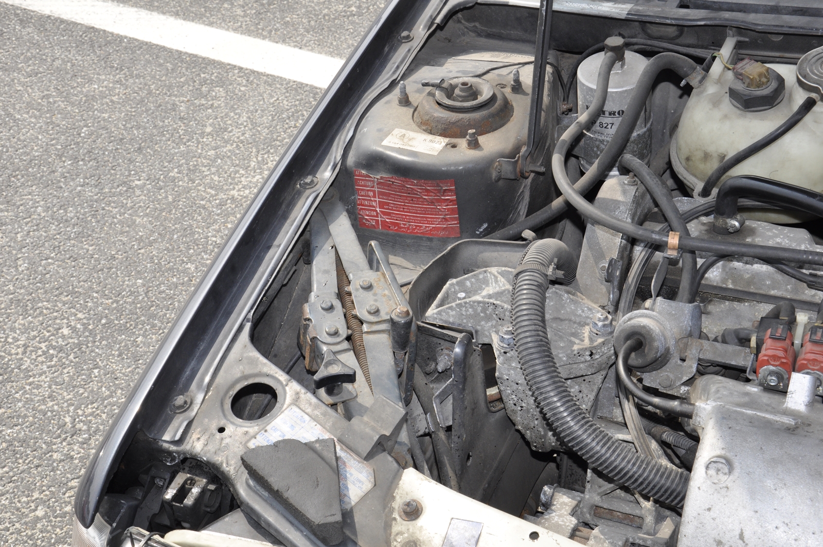

Zastanawiają mnie czarne kropki na łapie silnika...skąd się wzięły ? to olej czy jakas konserwacja ?
Zmieniłbym też uszczelkę pod pokrywą zaworów, bo ewidentnie się poci., i kielichy Macphersonów bo zaatakowała je ruda.
Co to za patent z tymi gąbkami na przednim pasie ? Takich myków jeszcze nie widziałem hehe
A z dobrych rzeczy - widać, ze auto raczej nie było wypadkowe, w newralgicznych miejscach jest lepiej niż dobrze, jedynie na tym podszybiu trzeba zrobić porządek, a lakier wydaje się być oryginalny.
Fotele były przez kogoś obszywane, ładnie zrobione, pytanie czy skórą czy dermą ?
To tak na tyle na szybko, szczegóły wyjdą w praniu.

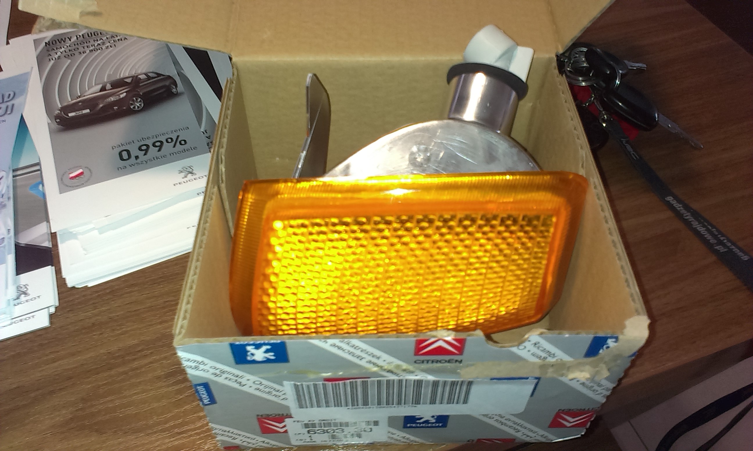

no więc, lamy przód orginał zamówione, kierunki pomarańczowe orginał udało sie znaleść po 65 zł sztuka zamówione, powoli kompletujemy

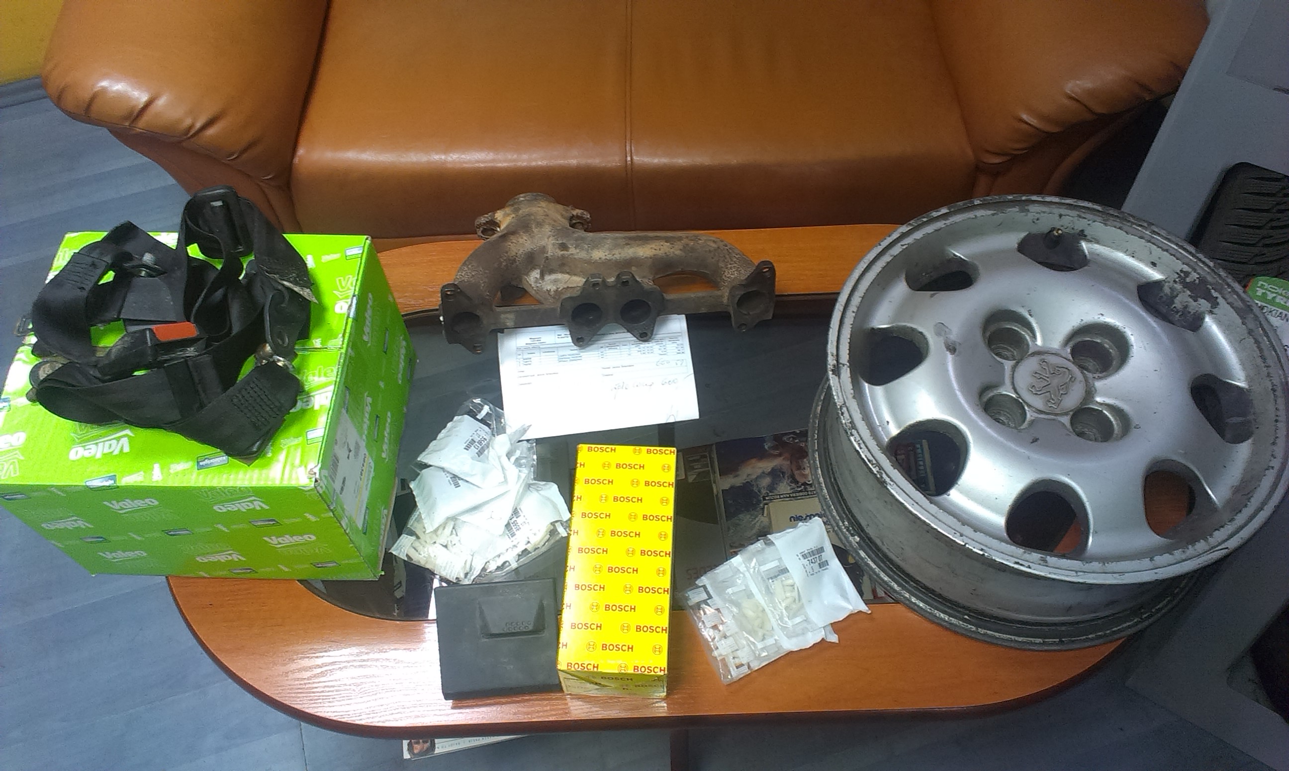

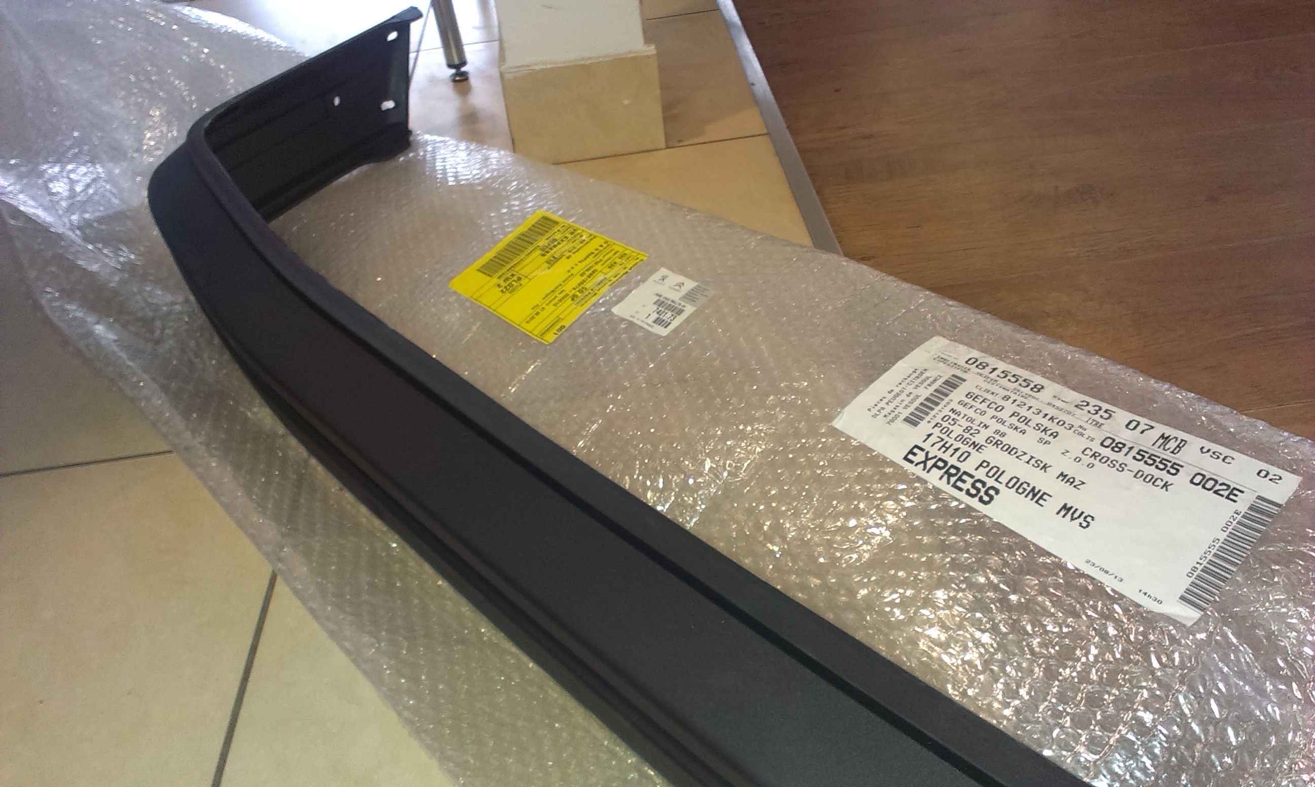

Dzisiejsza wizyta w aso trzy niespodzianki, nowy zderzak i kierunkowskaz oraz spinki do listewek ozdobnych, i małe bu bu z drugim kierunkiem , przyjechał niestety uszkodzony. I również inne artefakty szukane tu i tam (podziękowania dla kolegi bulkowski),jeszcze troszke kompletowania i przejdziemy do działania

ile za zderzak?

dostałem dobry rabat 519zł bolało ale jest , a moze ktos wie jak zamocować listwe ozdobną bo w zderzaku nie ma otworów:( , trzeba chyba robic we własnym zakresie hmmm

Tobie groblik życzę samych sukcesów przy doprowadzaniu auta do stanu z przed kilku lat Czy w ASO pytałeś o czerwoną listewkę na przedni zderzak (jeśli tak ile sobie zażyczyli?)

pytałem i trwają poszukiwania, dostępna jest srebrna/chromowana oczywiscie do sprowadzenia z francji ale w pudełku 5 sztuk, więc jezeli nie bedzie można kupić 1 sztuki to będe szukał chetnych na pozostałe 4 , cena jakies 106 zł po rabacie , a moze uda sie jeszcze cos taniej, trafiłem na fajną kobitke 55+ w aso i jest chętna ..... żeby pomóc w szukaniu części

Fajne autko, za taką kasę naprawdę było warto je kupić. Przyznam, że jak widzę takie ceny i pomyślę ile już kosztował mnie look to żałuję, że nie zaczekałem na taką okazję. Jak najszybciej ogarnij rudą na podszybiu bo jak się zagnieździ nie obejdzie się bez wycinania szyby, a to podwyższa koszty. Powodzenia w doprowadzeniu do fajnego stanu, widzę, że długo to nie potrwa bo ruszyłeś z kopyta.

przednia szyba nie jest wklejana wiec wyjecie jej jest dużo prostsze, mimo to popieram kolegę żebyś zwalczył ruda jak najszybciejmlody333 pisze:Fajne autko, za taką kasę naprawdę było warto je kupić. Przyznam, że jak widzę takie ceny i pomyślę ile już kosztował mnie look to żałuję, że nie zaczekałem na taką okazję. Jak najszybciej ogarnij rudą na podszybiu bo jak się zagnieździ nie obejdzie się bez wycinania szyby, a to podwyższa koszty. Powodzenia w doprowadzeniu do fajnego stanu, widzę, że długo to nie potrwa bo ruszyłeś z kopyta.

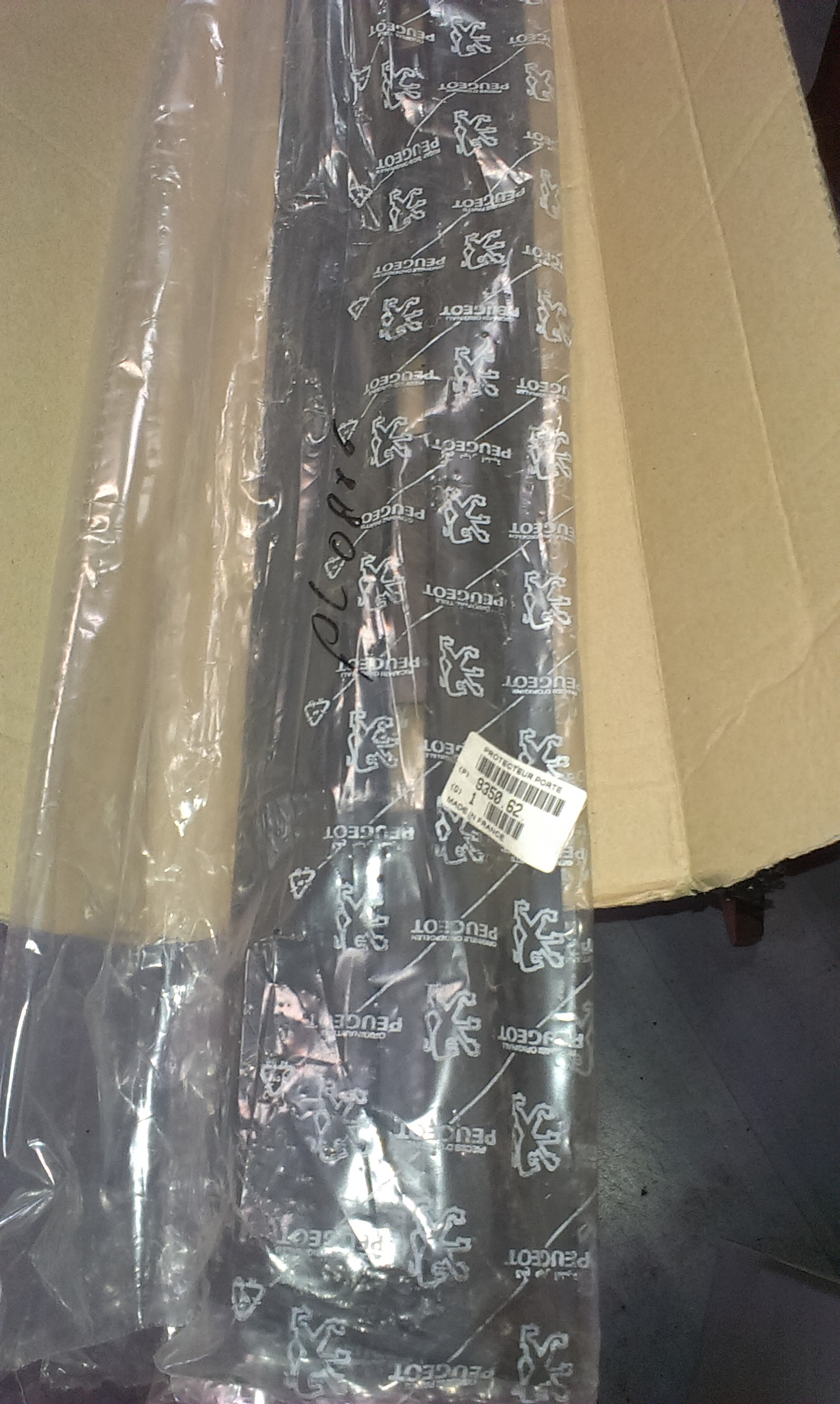

i kolejny zakup listwa na drzwi kierowcy, moja niestety mocno wypaczona wiec musi iść nowa
