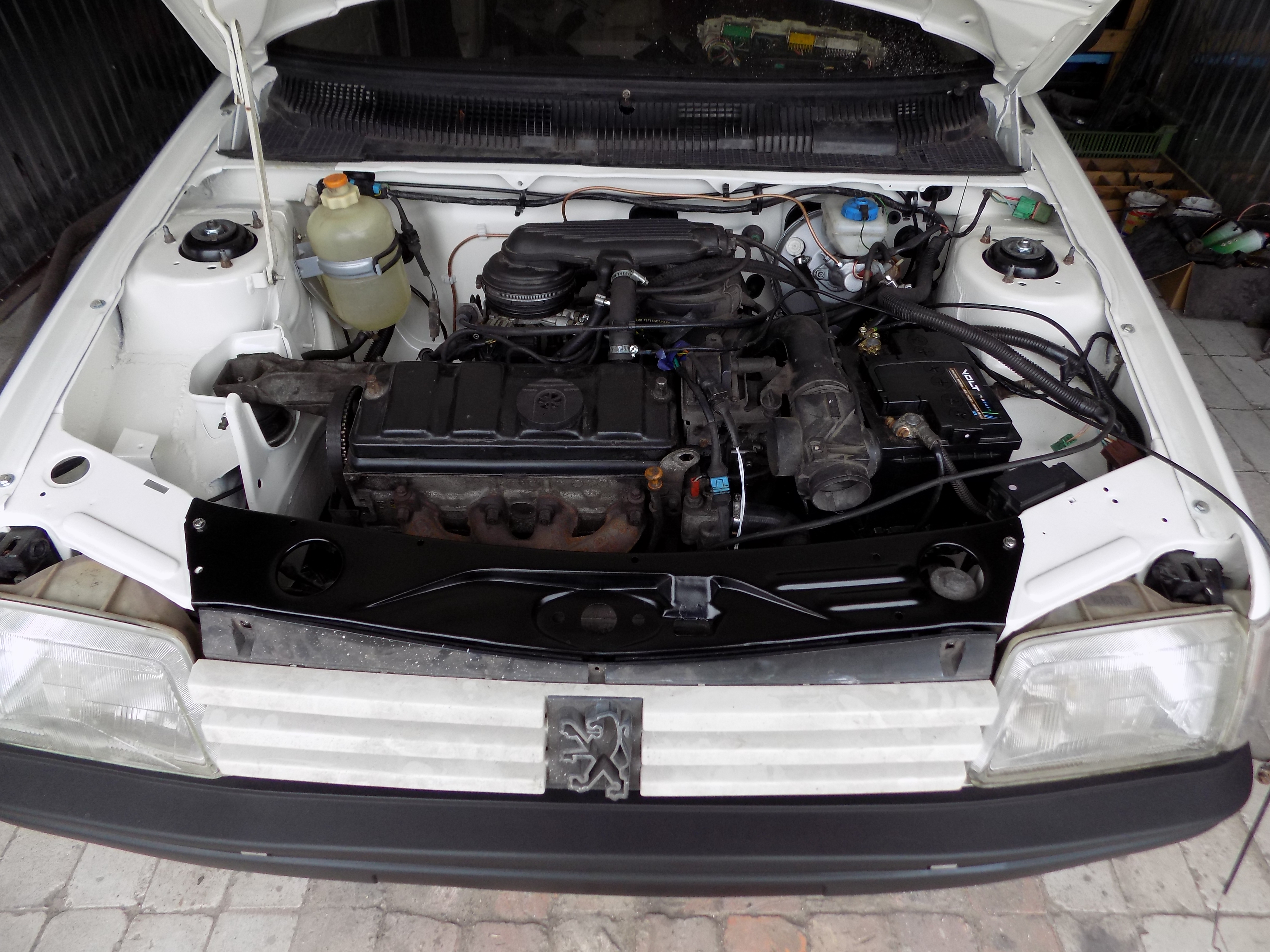

Kolejny ważny dzień w jego życiu - pierwsze kroki. Wczoraj w końcu o własnych siłach opuścił garaż i do niego wrócić, chociaż z zatrzymaniem miał jeszcze problemy :)
PS. Poszukuje dolnej osłony koła zamachowego do żeliwnego bloku.

Ależ to zacnie wygląda... :)

Nieskazitelna biel 8) super się prezentuje!

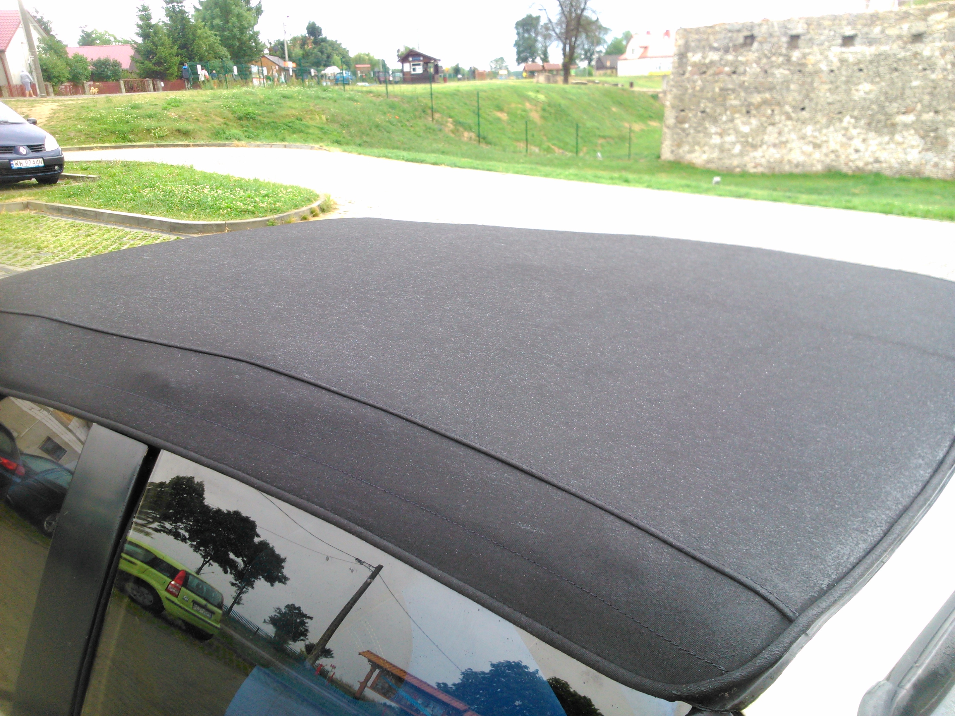

Świetna robota, ważne że daje uśmiech na co dzień ...

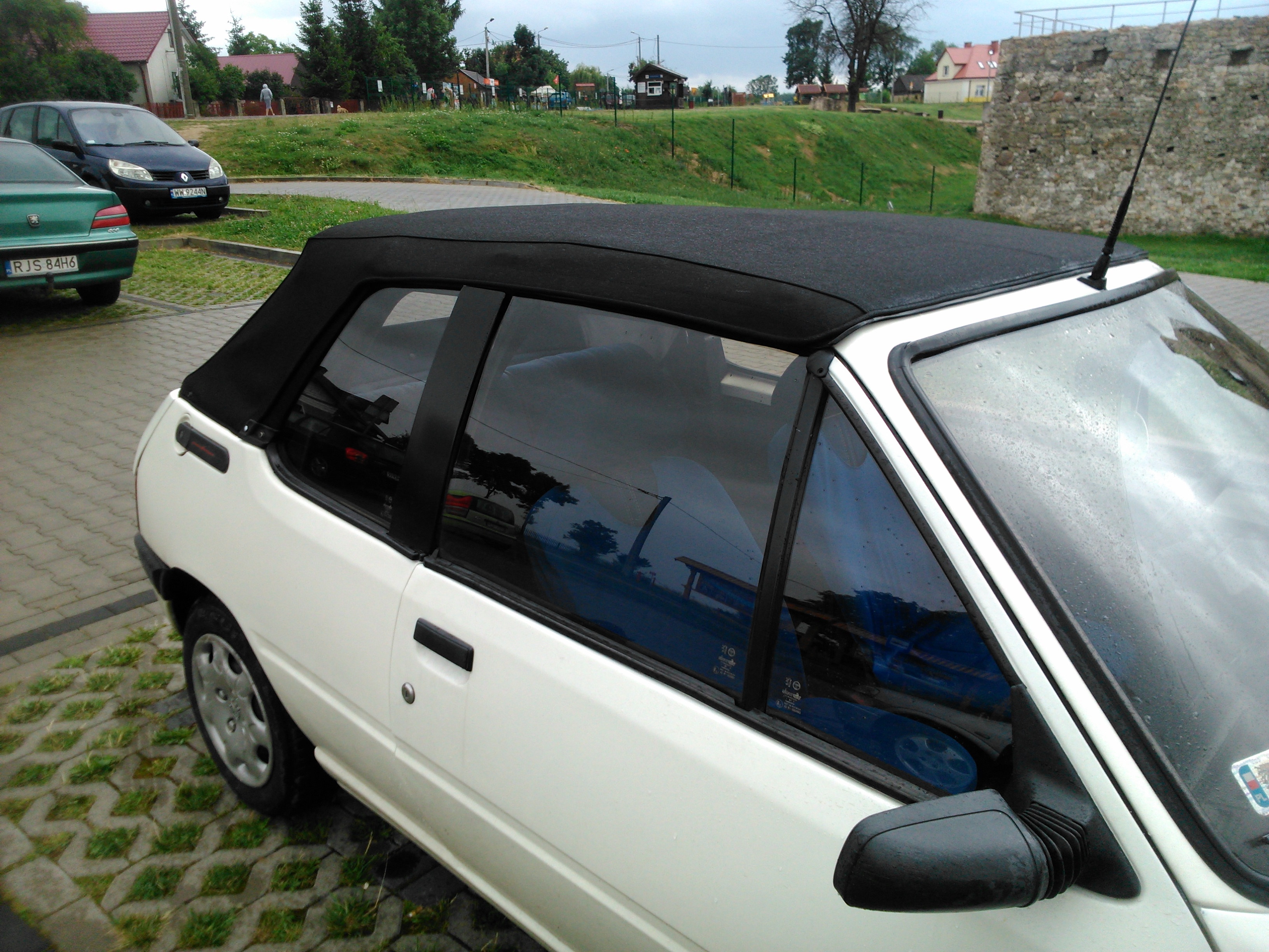

Tym razem zamiast mnie inni się napracowali, a ja się tylko przyglądałem :P Żaden deszcz nie będzie już straszny. :Y

Ładnie :)

Ładna, staranna robota, dach wygląda na szczelny, bardzo elegancko ;)

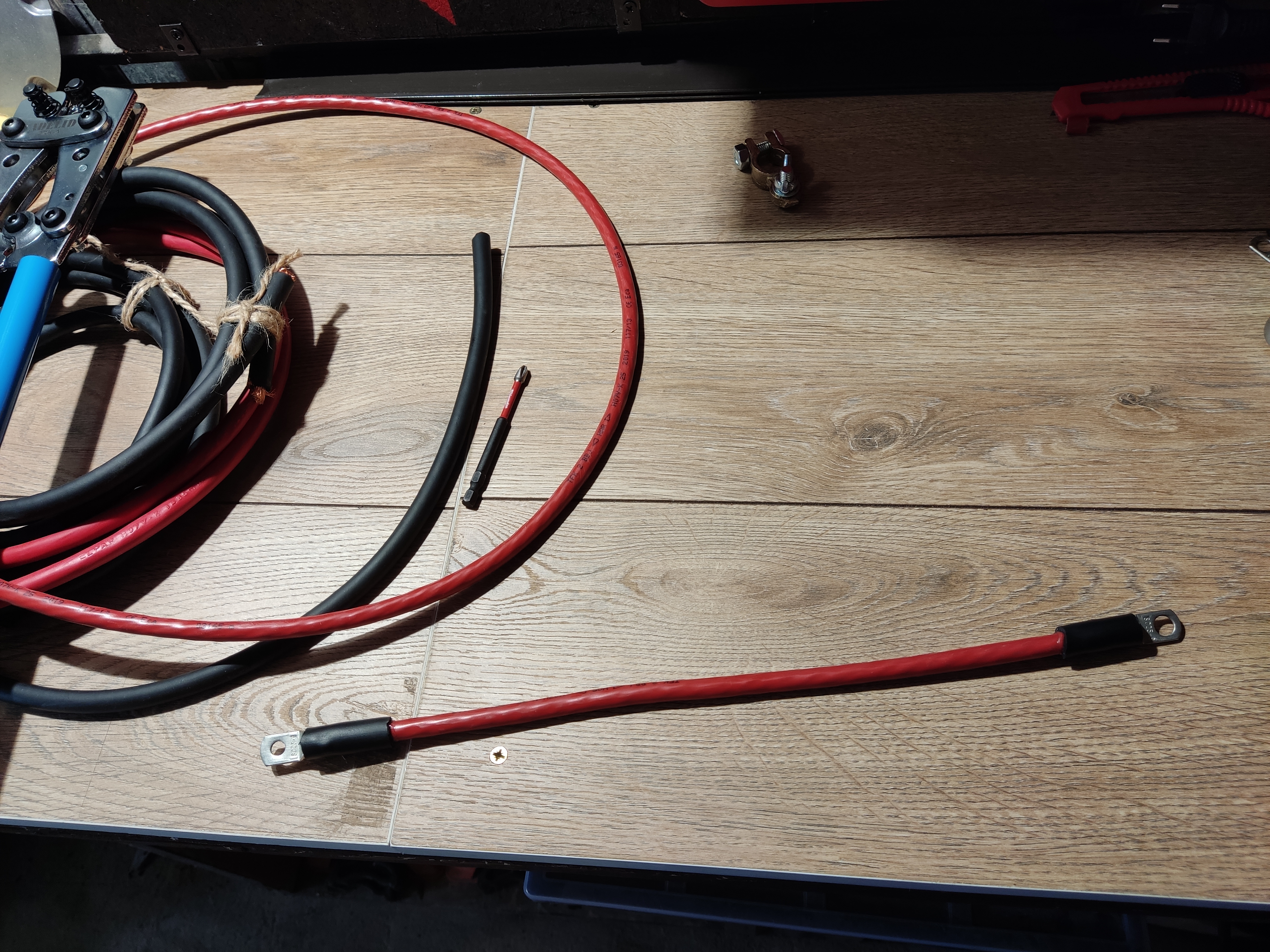

Na początek założone halogeny, które od lutego zgromadziły sporą warstwę kurzu
oraz nowy przewód plusowy.
