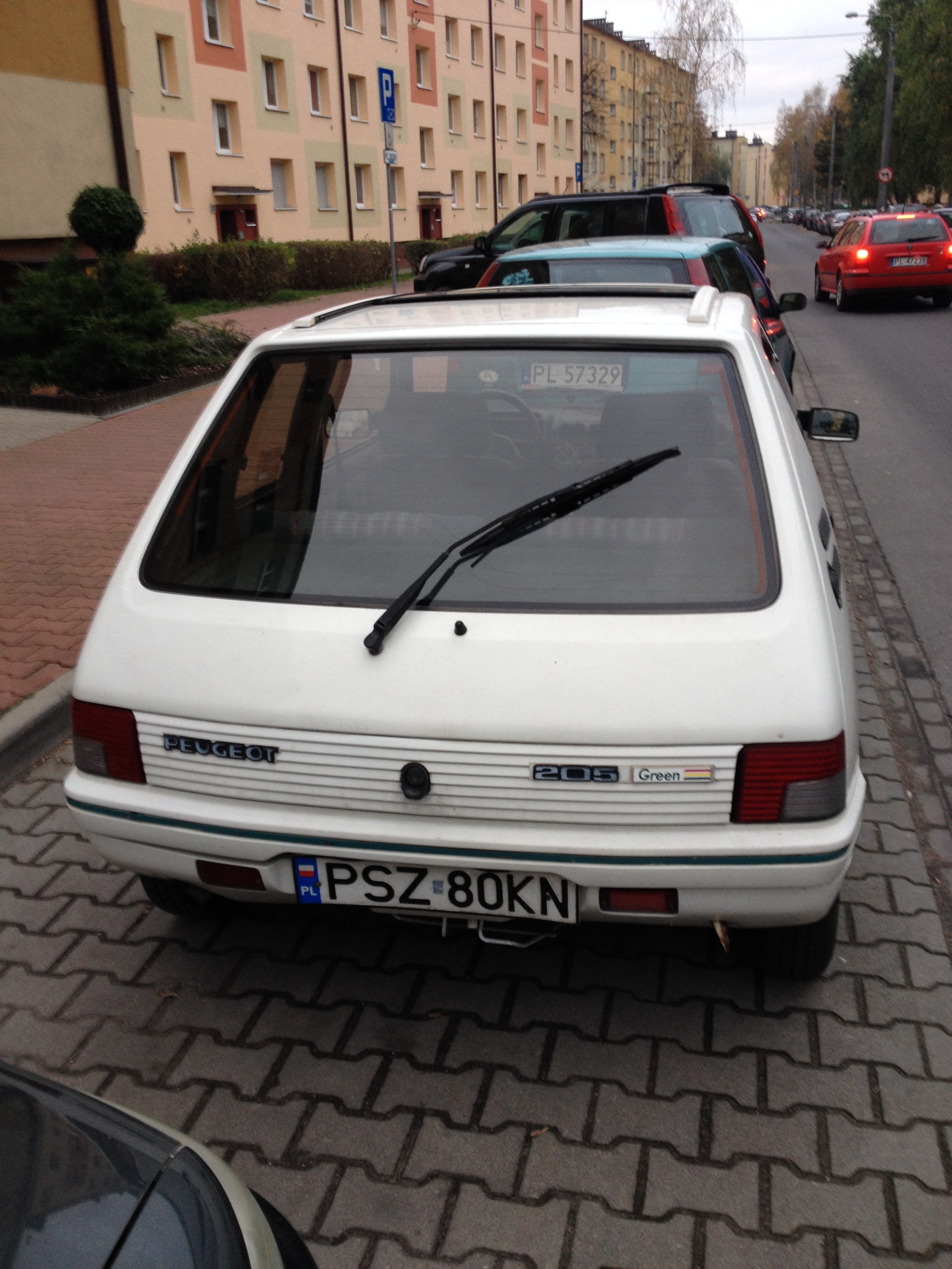

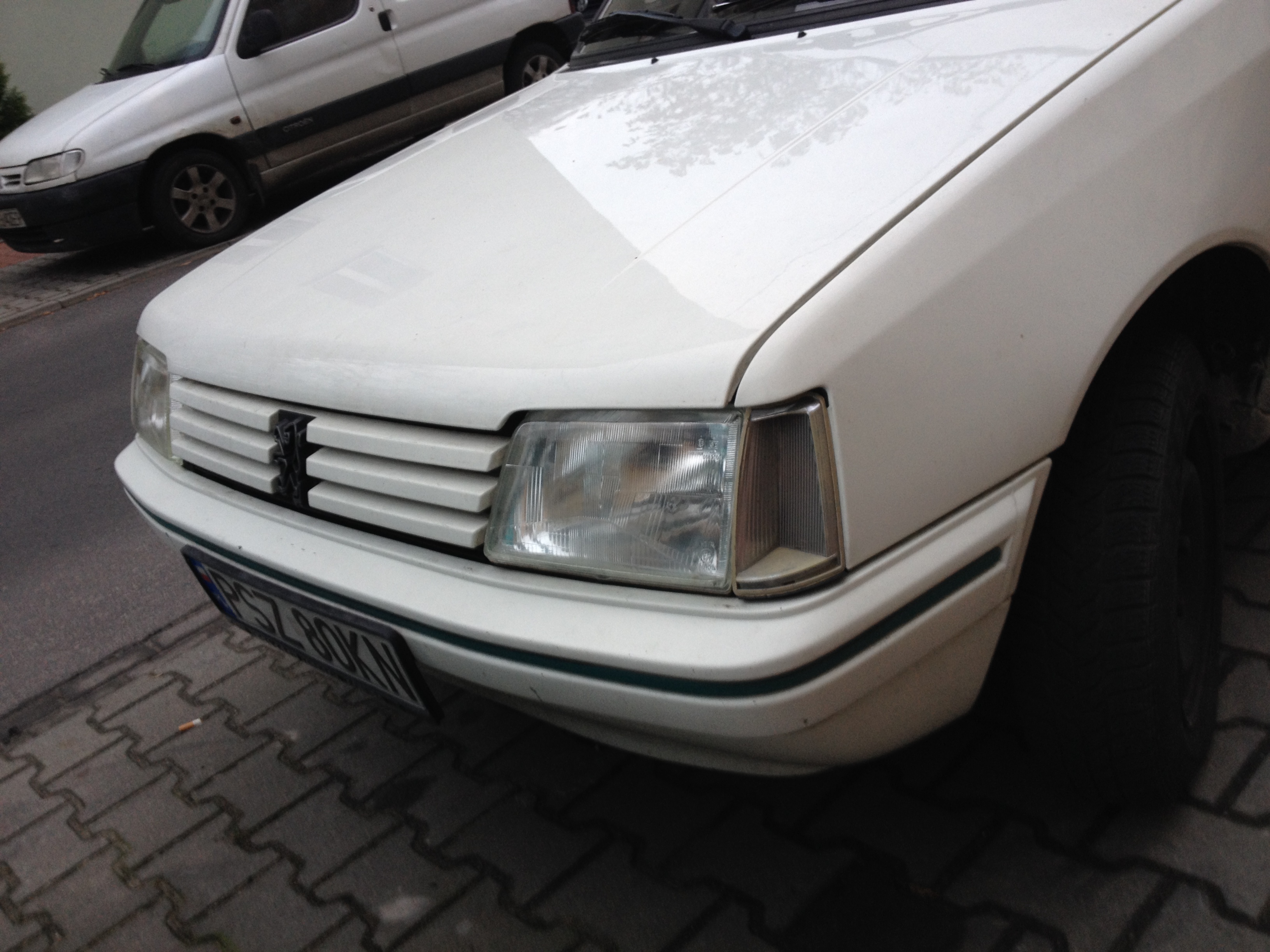

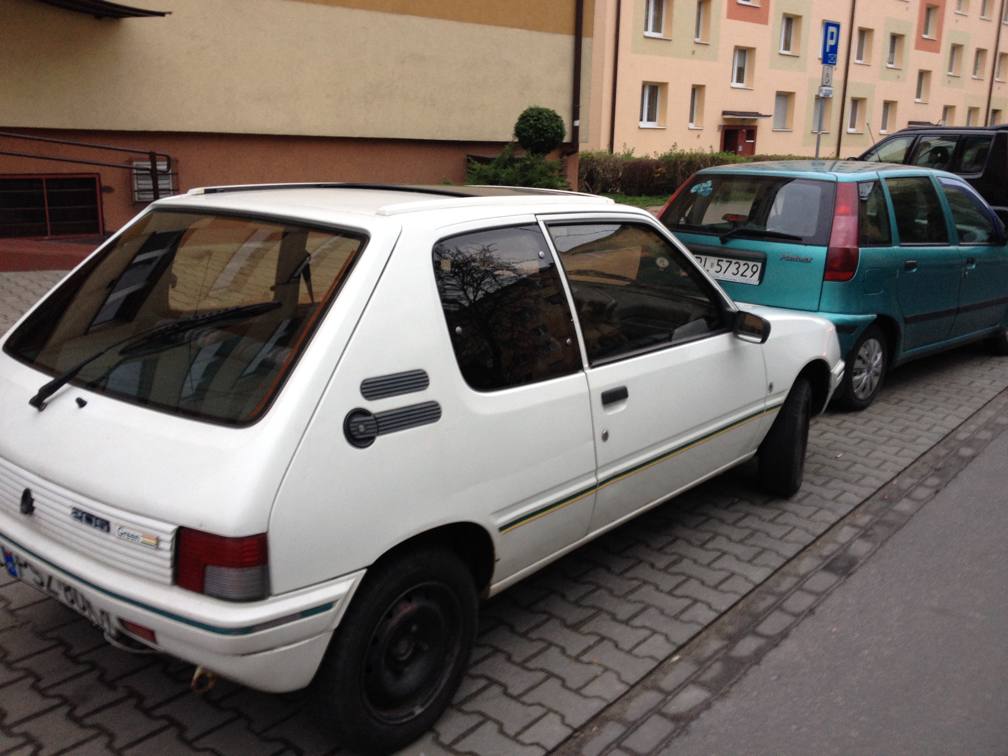

No i stało się - Mając wszystko co potrzebne do normalnego (sic) przemieszczania się (za to nie mając pieniędzy) kupiłem za 850PLN Greena.
Podstawowe informacje:
1990r., 1,4 55kW monowtrysk, stan licznika 132k., Centralny zamek, szyberdach i wszystko zielone.

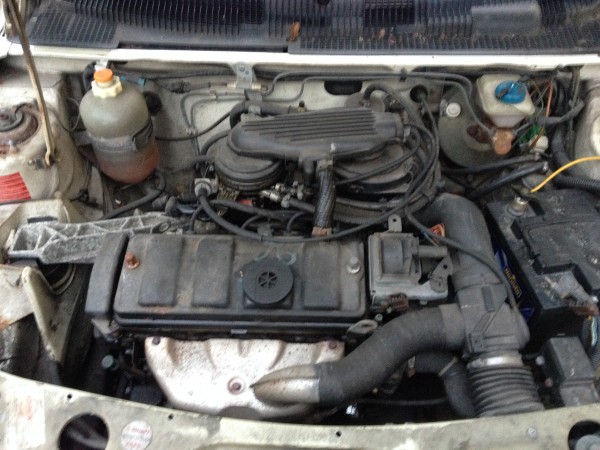

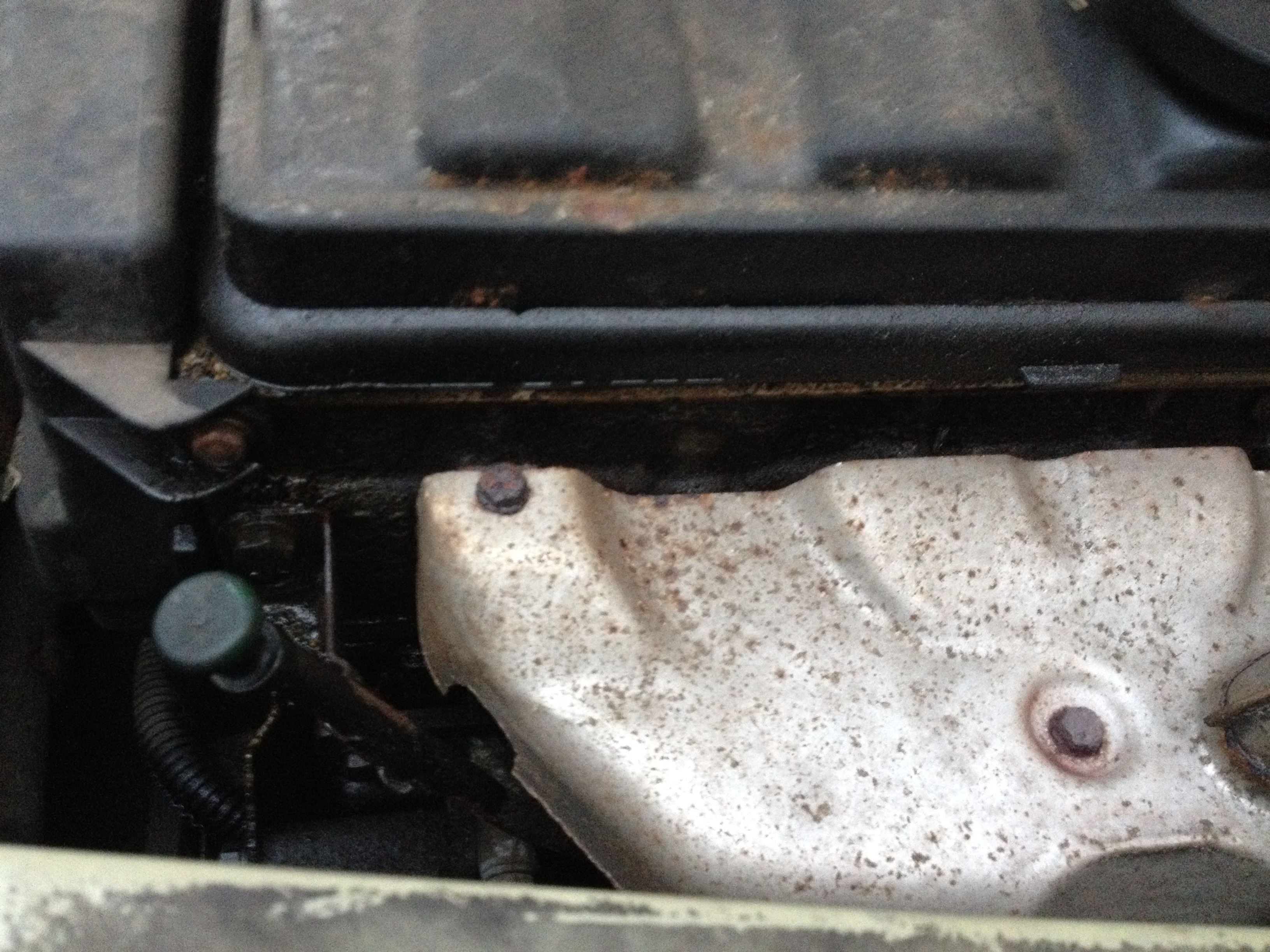

Silnik zapocony, ale nie widzę żeby jakiś mega wyciek gdzieś był. Odnoszę wrażenie, że nierównomiernie oddaje moc/przyspiesza. Nie wiem z czego to może wynikać - pierwszy serwis trochę rozwieje wątpliwości. Za to jestem bardzo pozytywnie zaskoczony mocą. Bałem się że po 110 konnym TDI może mi być mało. Nie jest. Idzie jak burza i brzmi jak rajdówka. Pocket rocket!
Lekki luz na kierownicy

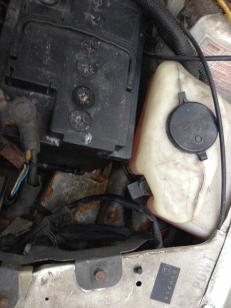

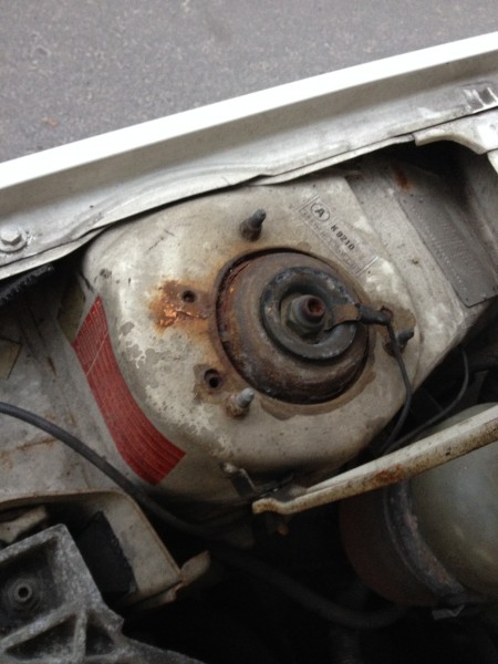

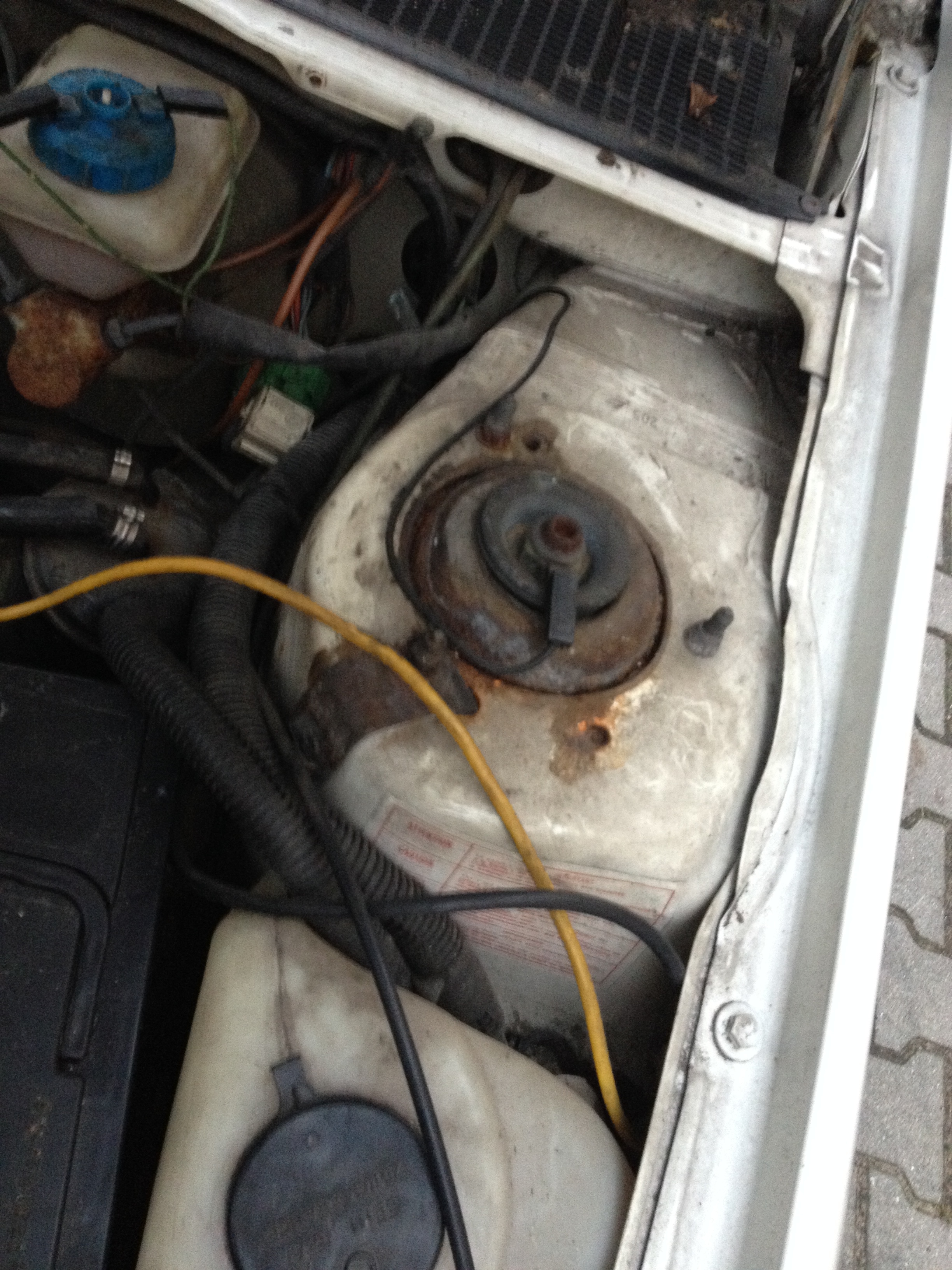

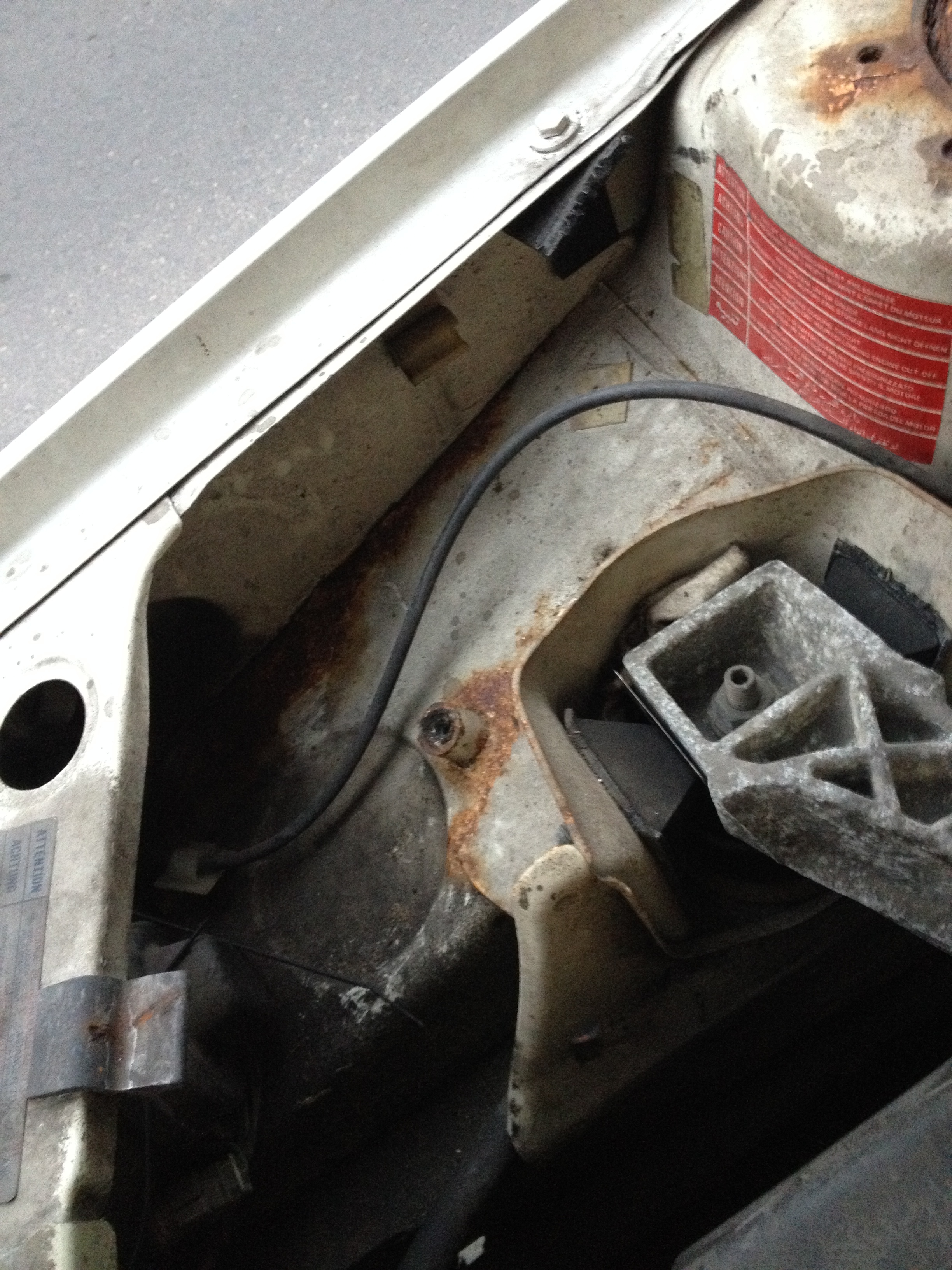

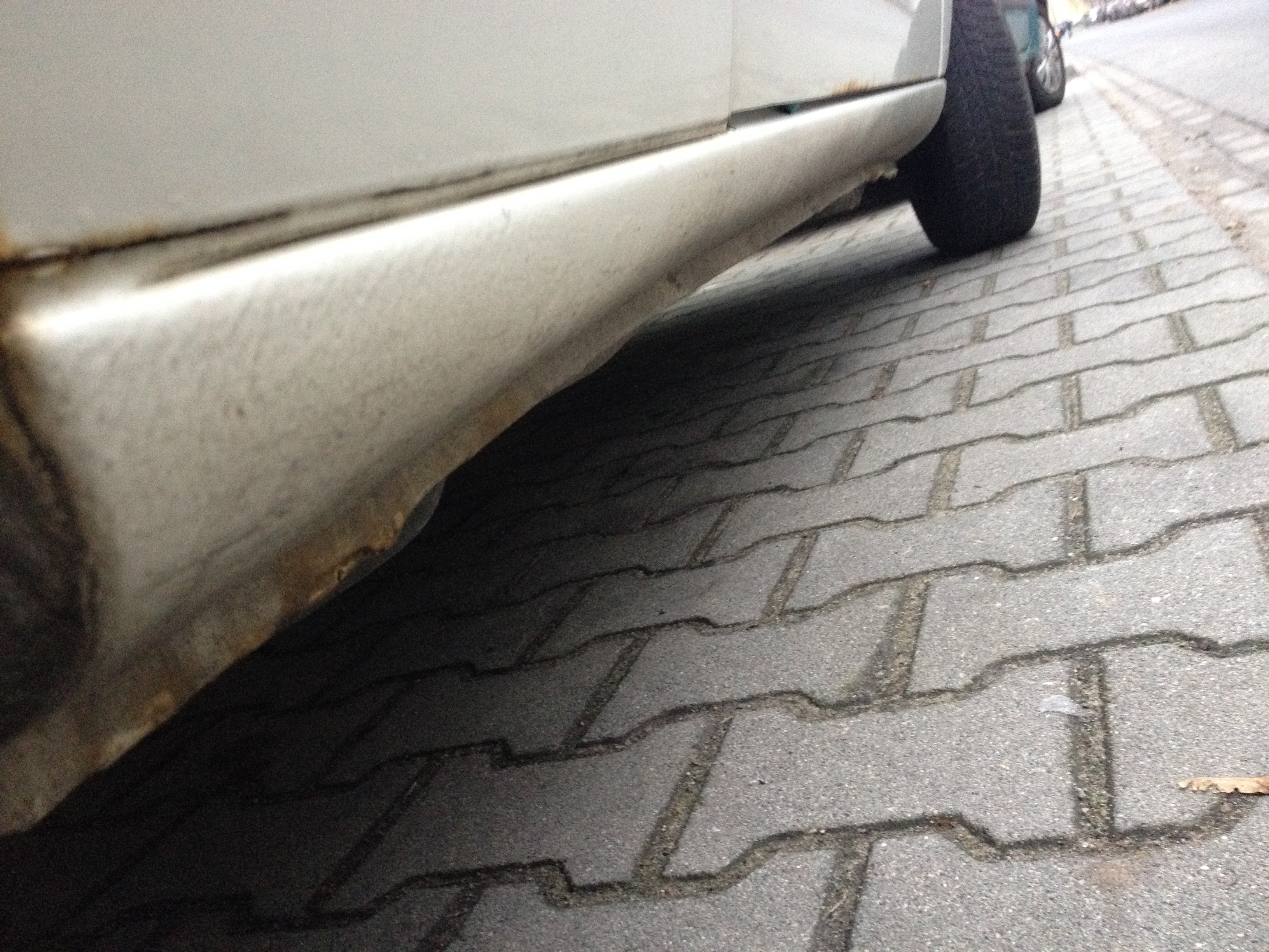

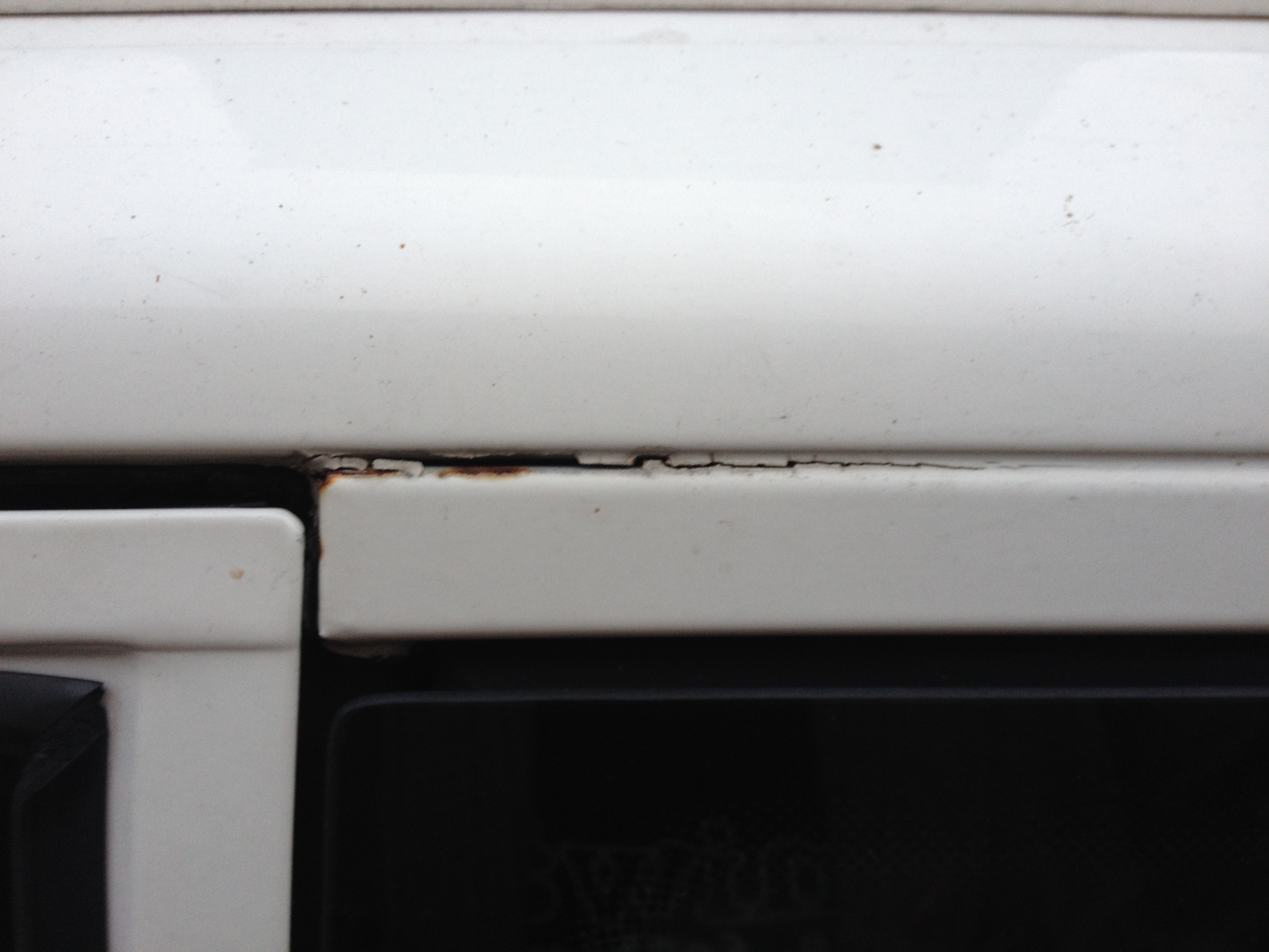

Korozja która powoli wdziera się tu i tam, głównie do komory silnika i bagażnika

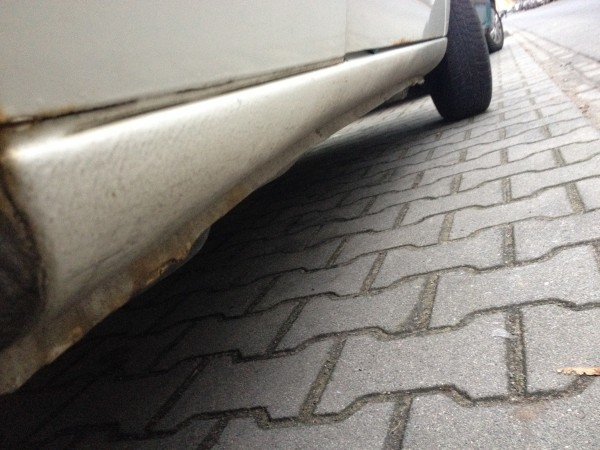

Ogólnie dobry stan blach, progów i podłogi.

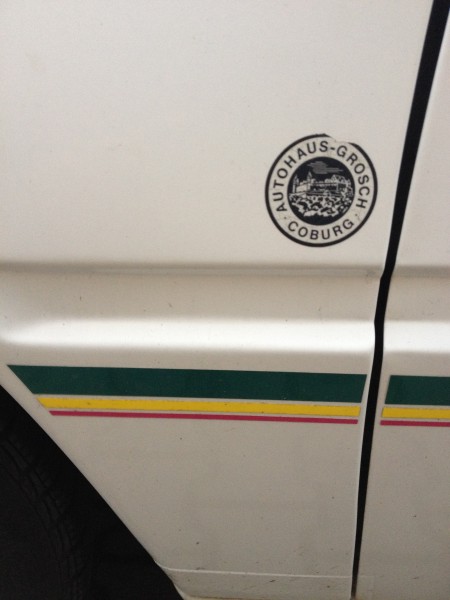

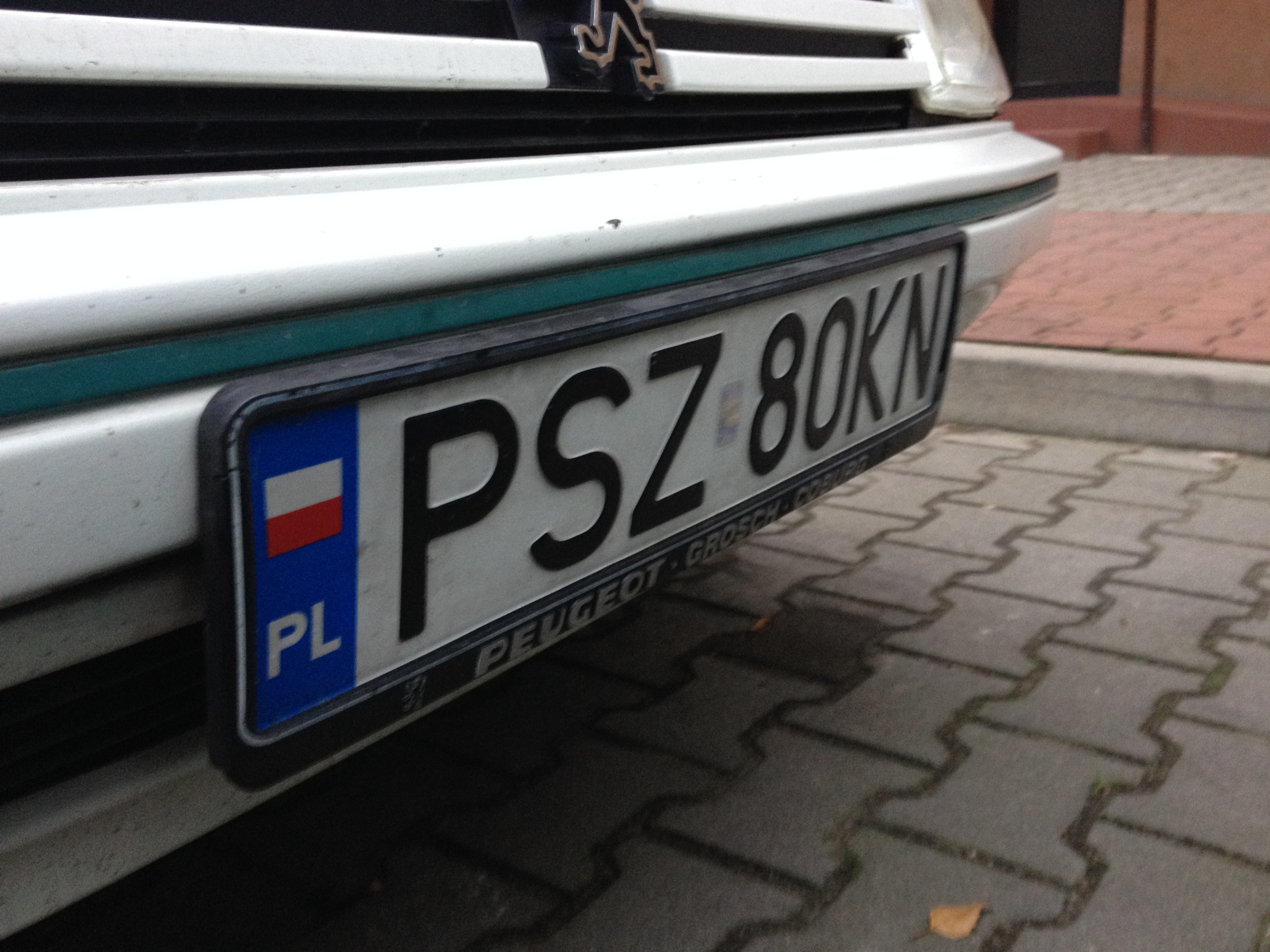

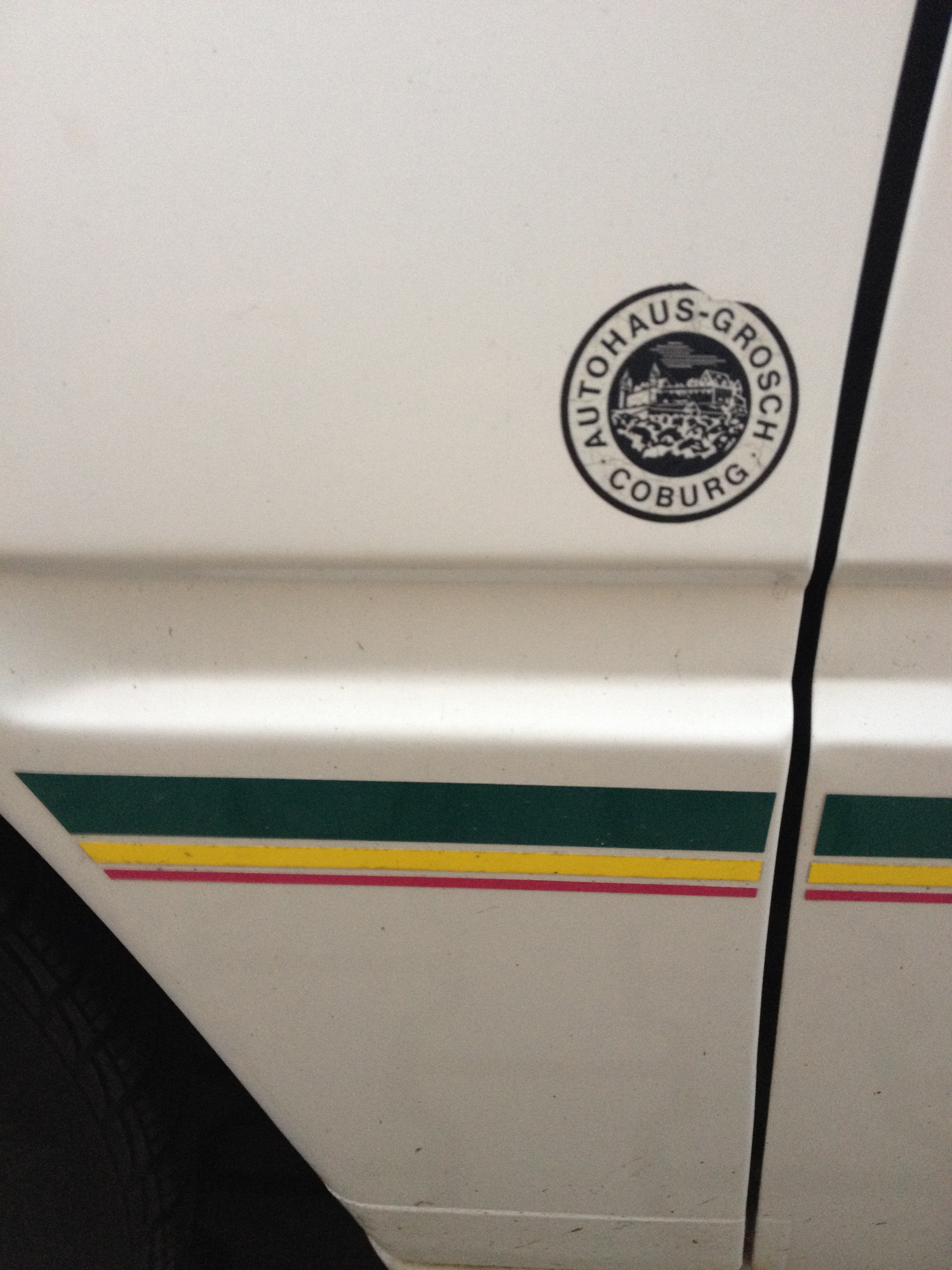

Auto wygląda na bezwypadkowe. Ma wszystkie naklejki łącznie z naklejkami salony sprzedaży i przednią ramką na tablicę rejestracyjną z tego samego salonu. Wszystkie szyby 1990.

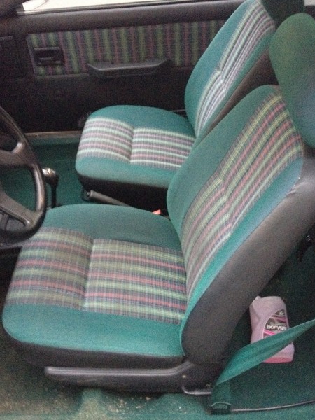

Korozja jest - to fakt. Ale porobi się drobiazgi i będzie najpiękniejszy Green w klubie! Wnętrze jest naprawdę znakomite, wszystko oryginalne Made in France O-)

Naprawdę niezły, ale musisz szybko przed zima ogarnąć rudą, bo na wiosnę będzie duuuużo gorzej ( zakładając, że będziesz nim w zimę jeździł ).
To nierównomierne dawkowanie mocy związane jest z układem paliwowym, podawaniem paliwa... Opcją pierwsza to brudny filtr paliwa, opcja druga uszkodzenie czujnika położenia przepustnicy, trzeci pomysł to czujnik temp dający do kompa dane...a na koniec sprawdź czy nie łapie gdzieś fałszywego powietrza ;-)

Ono jest piękne ale te fotele do dłuższych podrózy średnio wygodne i strasznie wysokie

Fajnie, że go przygarnąłeś. Odczyść chociaż rudą i zabezpiecz, sprawdź sobie odpływy, uważaj na zderzaki i niech się sprawuje :)
